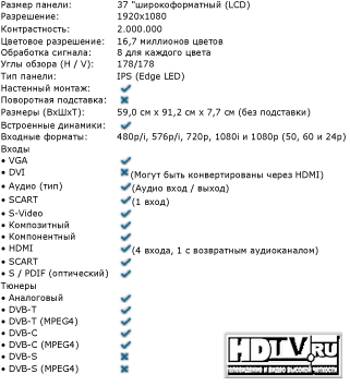

Основные характеристики Panasonic TX-L37D28E:

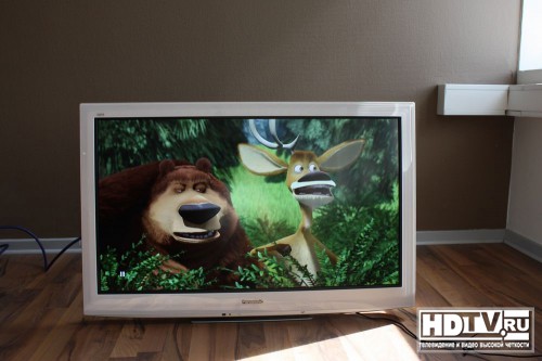

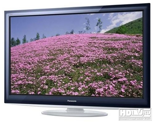

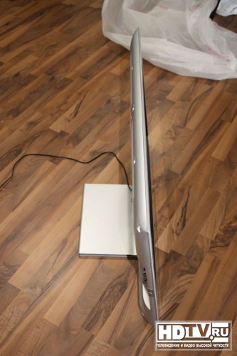

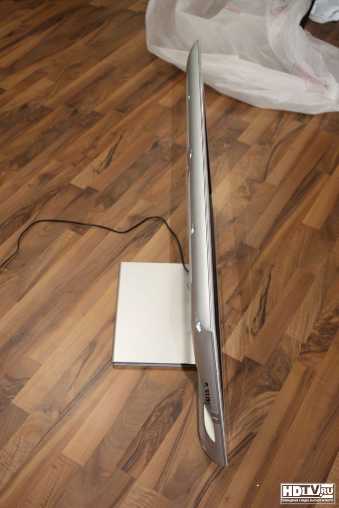

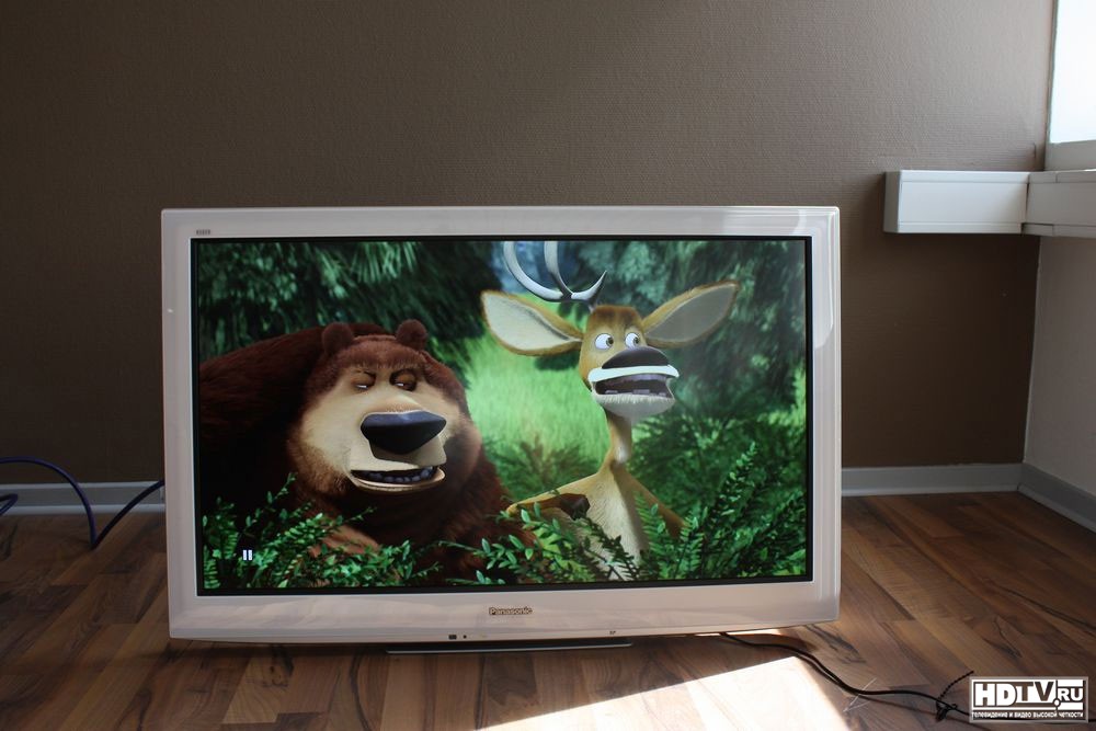

Телевизоры серии D28 выделяются необычным новым дизайном в белом отклоняющемся назад корпусе (но есть и сиреневый вариант). Кроме того дисплей закреплен на низкой, практически невидимой спереди, подставке.
Экранная рамка выполнена из глянцевого пластика, корпус достаточно тонкий, как и подобает для LCD телевизора с боковой LED подсветкой.
Panasonic D2 на стандартной подставке

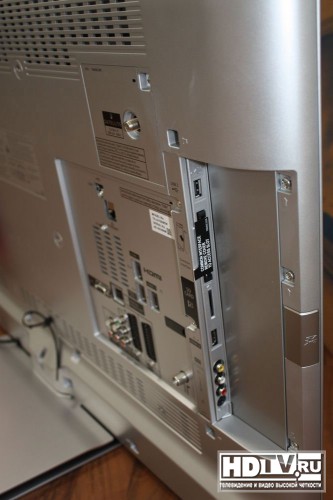

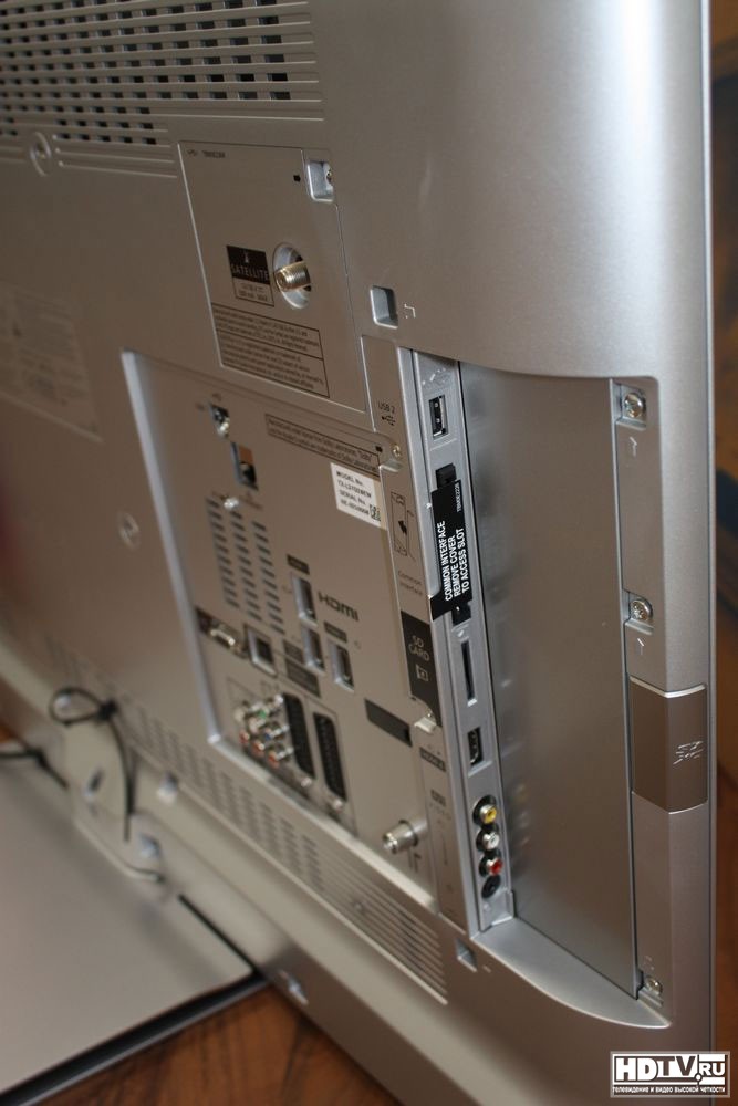

Все входные разъемы расположены на задней панели, и большинство из них направлены назад, что не очень удобно при настенном креплении телевизора.
Глубоко сбоку на задней панели Panasonic встроил картридер для флэш-карт типа SD и слот USB, который позволит подключать флэш-накопители и внешние жесткие диски с интерфейсом USB для воспроизведения музыки и видео.

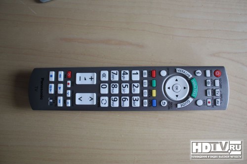

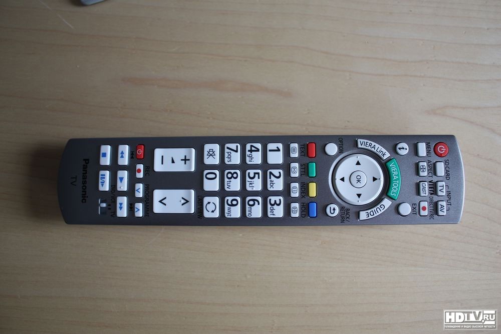

Ниже вы видите пульт дистанционного управления, идущий в комплекте с телевизорами из серии D28. Он сероватого цвета, и в целом идентичен другим кнопочным пультам Panasonic.
Кнопки большие и легко активируемые, но пульту не хватает веса и выглядит он немного дешево. Что касается поддержки мультимедийных функций, Panasonic D28 включает многое из функциональности, свойственной плазменным моделям. В данном случае они во многом аналогичны используемым в телевизорах серии Panasonic G20, к обзору которых можно при необходимости обратиться.

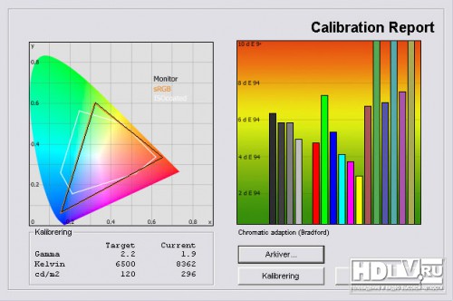

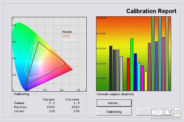

Ниже представлены графики измерений заводских настроек Panasonic D28 в режиме изображения Standart при отключенной функции Eco.
Результаты первичных измерений оказались не впечатляющими. Цвета сильно перенасыщены, в первую очередь из-за неточной кривой гаммы, которая повышается от 1,71 в ярких зонах экрана до 2,96 в темных оттенках. Это означает, что яркие цвета слишком яркие, а темные – слишком темные.
Я измерил цветовую температуру, которая составила около 8400 градусов Кельвина, что типично для стандартных установок, поскольку она дает немного синеватое изображение, к которому мы подсознательно стремимся, потому что многим зрителям на первый взгляд она кажется приятной. Измеренный уровень яркости колебался до 296 кд/м2, что слишком много, но необходимо учесть, что в меню я отключил датчик освещенности.

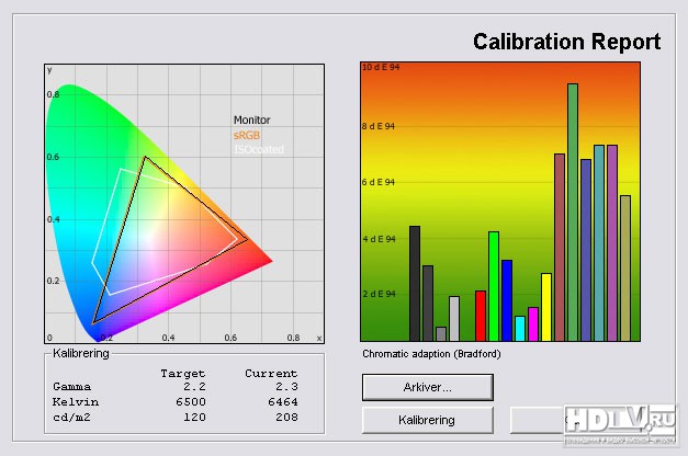

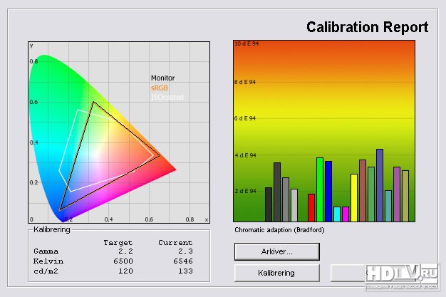

Наконец, я выполнил очередные измерения уже после калибровки.
Мне удалось получить от Panasonic D28 гораздо большую точность, но гамма никогда не была совершенной. В меню D28 имеется подстройка гаммы, которую я выставил на уровне 2,2, а затем настроил в телевизоре параметры первичных цветов RGB. Я получил гамма-кривую, возрастающую с 2,15 до 2,3, что уже является достойным результатом.
Ниже приведены полученные в процессе калибровки настройки.
Я уменьшил значение контрастности для снижения уровня подсветки, а также проделал небольшую подстройку для первичных цветов RGB.

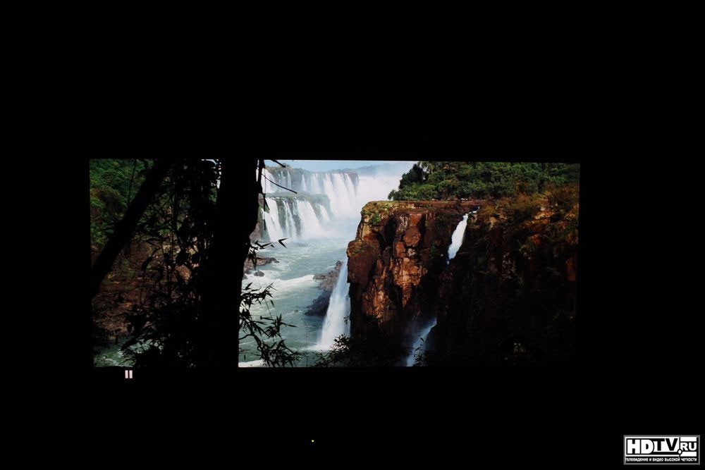

В этом разделе рассматривается качество изображения в откалиброванном режиме. Panasonic D28 оснащен LCD панелью с матовым покрытием, что позволяет устранить все проблемы с отражениями ярких источников засветки экрана. См. фото ниже сделанное в стандартной гостиной.
Я также оценил возможности градаций цвета на экране Panasonic D28. Мы обнаружили, что до калибровки точность цветопередачи была несовершенной, а после калибровки удалось улучшить этот показатель. Но кроме того важно насколько хорошо дисплей отличает цвета друг от друга, и вот что мы получили в данном случае.
Степень градаций цвета на экране Panasonic D28 средния для LCD телевизора. Большинство полублестящих и ярких цветов воспроизводятся без проблем, но мы отметили несколько полос на нашем градиентном испытательном шаблоне в зонах темных и полутемных цветов, что предполагает отсутствие совершенного распознавания всех цветовых оттенков, что ограничивает цветовую детализацию.

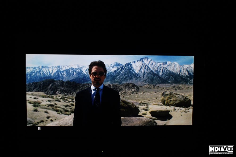

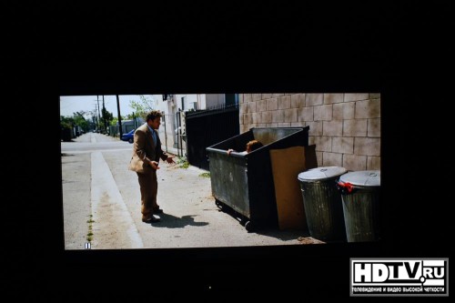

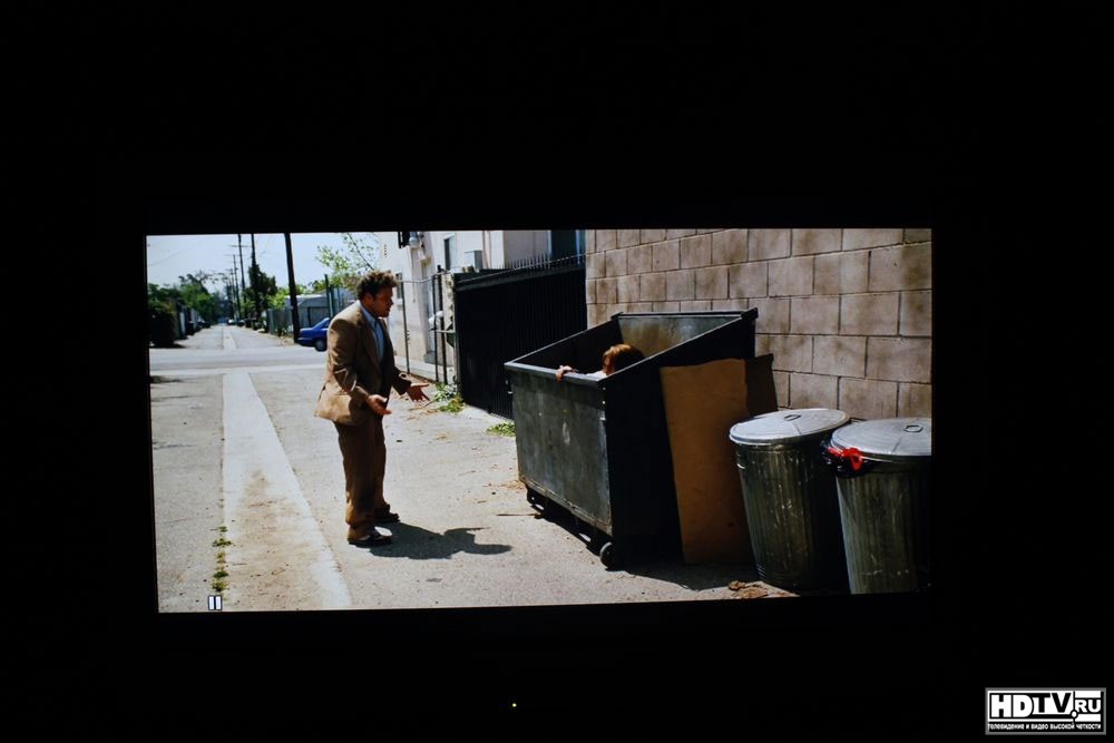

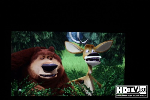

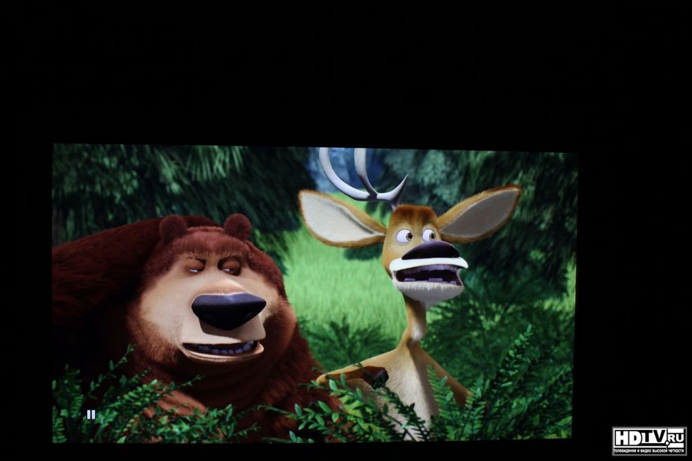

Качество изображения материалов в SD разрешении выше среднего. Мы увидели хорошие деинтерлейсинг и масштабирование, что обеспечивает очень хорошую детальность при просмотре телепередач. Качество SD изображения на экране Panasonic D28 где-то посередине между HDTV среднего уровня и хай-энд моделями.
Качество HD изображения, очевидно, лучше, и детализация намного лучше из-за высокого исходного разрешения материала, но я все же отметил недостаточную детальность в некоторых из тестовых изображений в HD разрешении. Качественные показатели D28 отнюдь не плохие, но они не на одном уровне с самыми эффективными на сегодняшний день HDTV.
В сравнении с собственными плазменными телевизорами Panasonic, я бы сказал, что D28 работает хорошо, но он не воспроизводит изображение с такой же детальностью и глубиной. Он представляет его на уровне или даже немного ниже моделей из серии Samsung С6000, которые относятся к не LED LCD телевизорам Samsung.

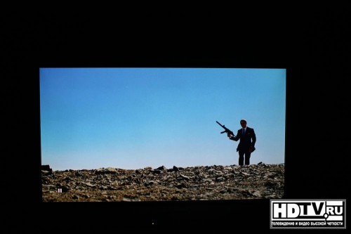

Корректно поддерживается формат 1080p24, это означает, что вы можете воспроизводить Blu-Ray фильмы без мерцания.
Время отклика у D28 Panasonic было небольшим, в первую очередь благодаря применению технологии сканирующей подсветки (Panasonic называет ее мерцающей подсветкой). О сканирующей подсветке много говорилось в предыдущих обзорах, но, кратко говоря, сканирующая подсветки может значительно снизить время отклика, потому что технология уменьшает влияние задержки переключения LCD ячеек, которая является основной причиной размытия и ореолов вокруг быстро перемещающихся объектов.
Поэтому на экране Panasonic D28 в динамичных сценах отмечалось минимальное размытие. В спортивных и скоростных сюжетах картинка отличается четкостью и детальностью.

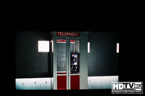

Ниже представлены измеренные уровни черного, яркость и контрастность. Регулятор контрастности в меню телевизора в среднем положении.
После калибровки измеренный уровень черного составил 0,14 кд/м2. Это не очень хороший результат, он означает, что вы получите слабые уровни черного особенно в вечернее время и в темной комнате. На снимке видно, что черный цвет не очень черный и выглядит довольно серым.
Однако, это не редкость для панелей на основе технологии IPS. Жидкокристаллические панели на основе технологии IPS в целом характеризуются худшим уровнем черного среди LCD панелей. Технологии PVA Samsung и Sharp ASV позволяют воспроизводить более глубокие уровни черного и, следовательно, имеют более высокий уровень контрастности.

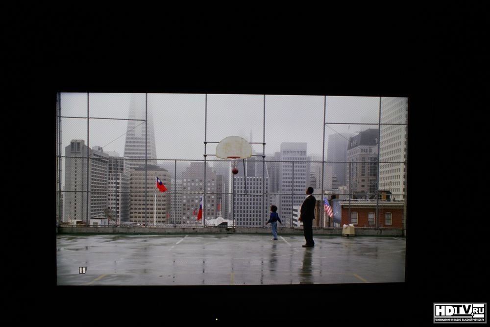

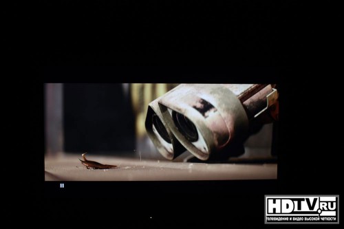

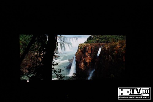

Я также рассмотрел на D28 детализацию в тенях, и обнаружил, что она имеет средний для LCD телевизора уровень. Я не мог выделить все темные оттенки, потому что гамма слишком высокая, что скрадывает некоторые темные детали, но это не редкость для современных жидкокристаллических телевизоров.

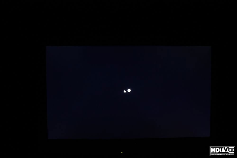

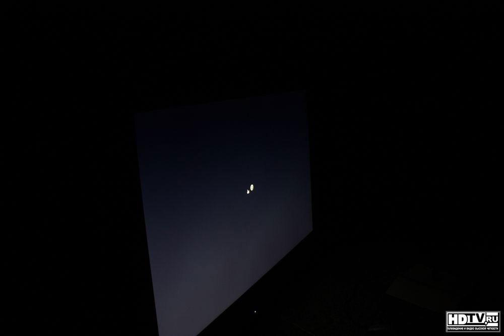

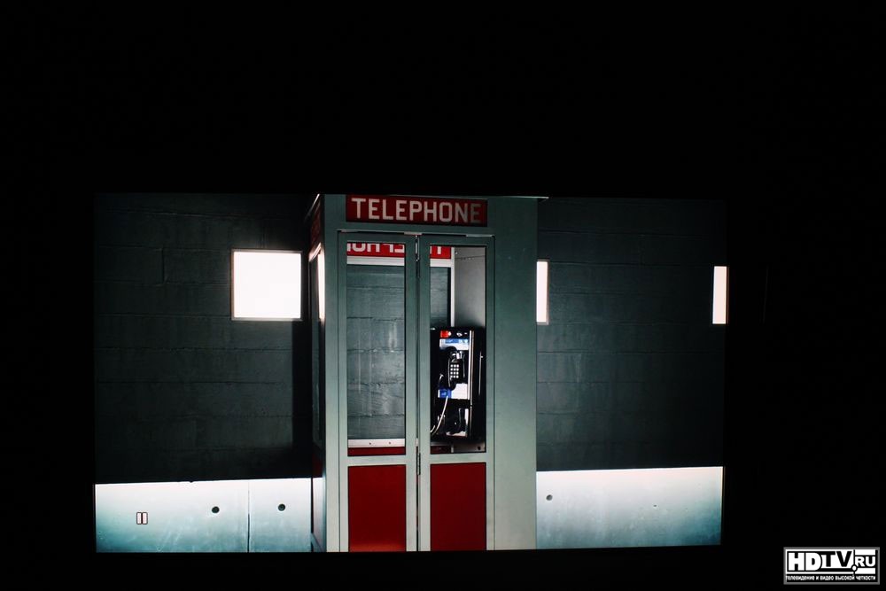

Ниже представлен экран Panasonic D28 в абсолютно темной комнате, что позволяет увидеть неравномерность подсветки.
Таких признаков у Panasonic D28 не отмечается, что положительно, но стоит учитывать, что при не очень глубоком уровне черного подобные дефекты иногда трудно заметить.

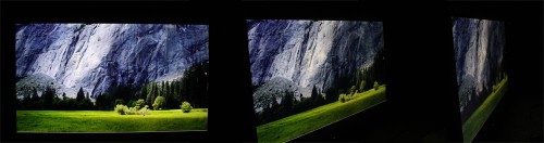

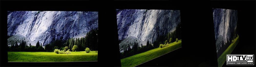

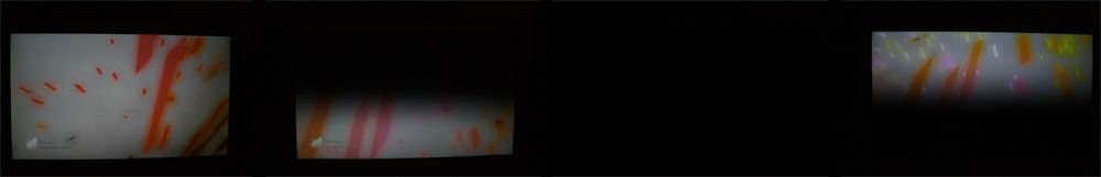

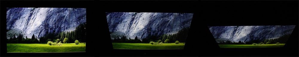

Углы обзора
Углы обзора у Panasonic D28 все же не очень широкие и я советую при просмотре располагаться поближе к центральной линии экрана. С увеличением углов обзора изменяются цвета, но более значительно снижается контрастность. Несколько снижается уровень черного цвета, что явно неприятно при изначально слабом уровне черного цвета у D28.
Изменяется при взгляде под углом и уровень черного.

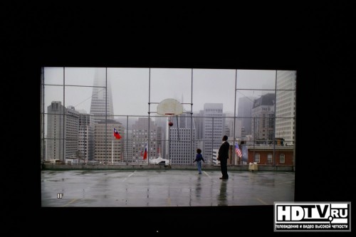

Углы обзора
