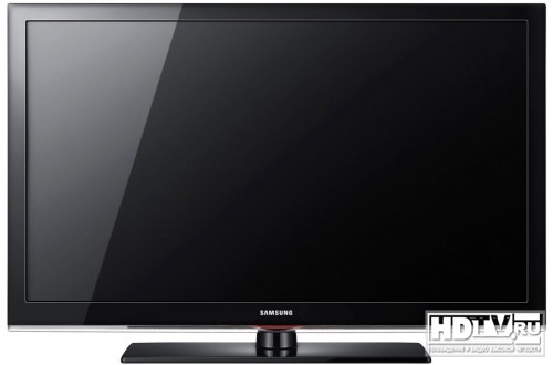

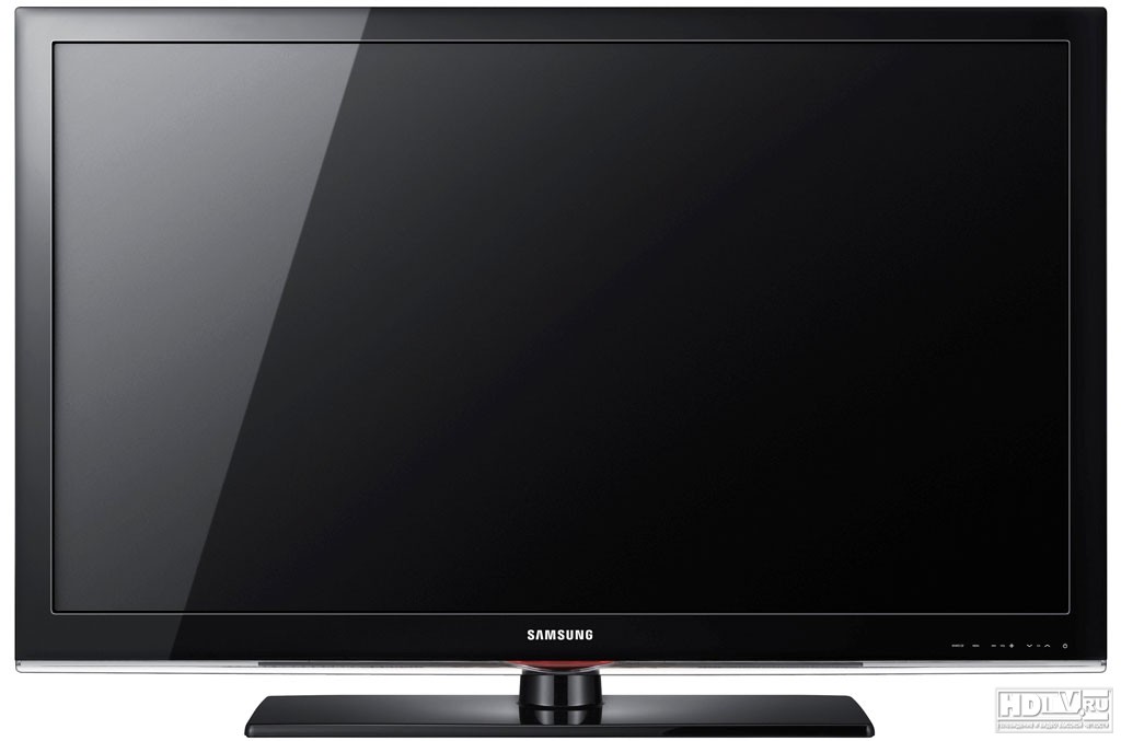

Несмотря на бесспорно бюджетный внешний вид моделей этой серии, я на самом деле вполне доволен дизайном C530. А издалека по очертаниям и формам он во многом похож на модели среднего и высшего класса, что противоречит цене. Стройность форм подтверждается размерами, наибольшая глубина дисплея составляет 7,5 см, рамка вокруг экрана шириной 4 см сверху, справа и слева, внизу, закрытая декоративной прозрачной пластиковой полосой, уширяется до 6,5 см. Причина в том, что под дисплеем расположены направленные вниз динамические громкоговорители. В этом обзоре нет специального раздела, посвященного оценке качества звучания. Кратко оценивая эти динамики, можно сказать, что они слишком малы для достаточно качественного озвучивания и, если вы собираетесь использовать данный телевизор в качестве основного, я бы рекомендовал оснастить его внешней акустической системой.

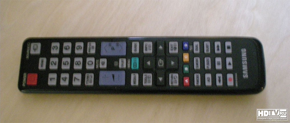

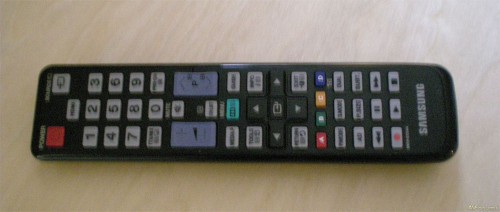

Идущий в комплекте с телевизором пульт дистанционного управления выполнен из черного матового пластика, отличается хорошо продуманным расположением кнопок наиболее важных функций, они легко доступны в процессе управления одной рукой. В целом, я не испытал с ним никаких проблем.

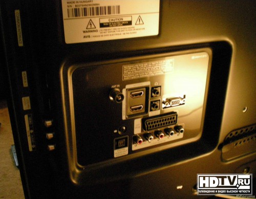

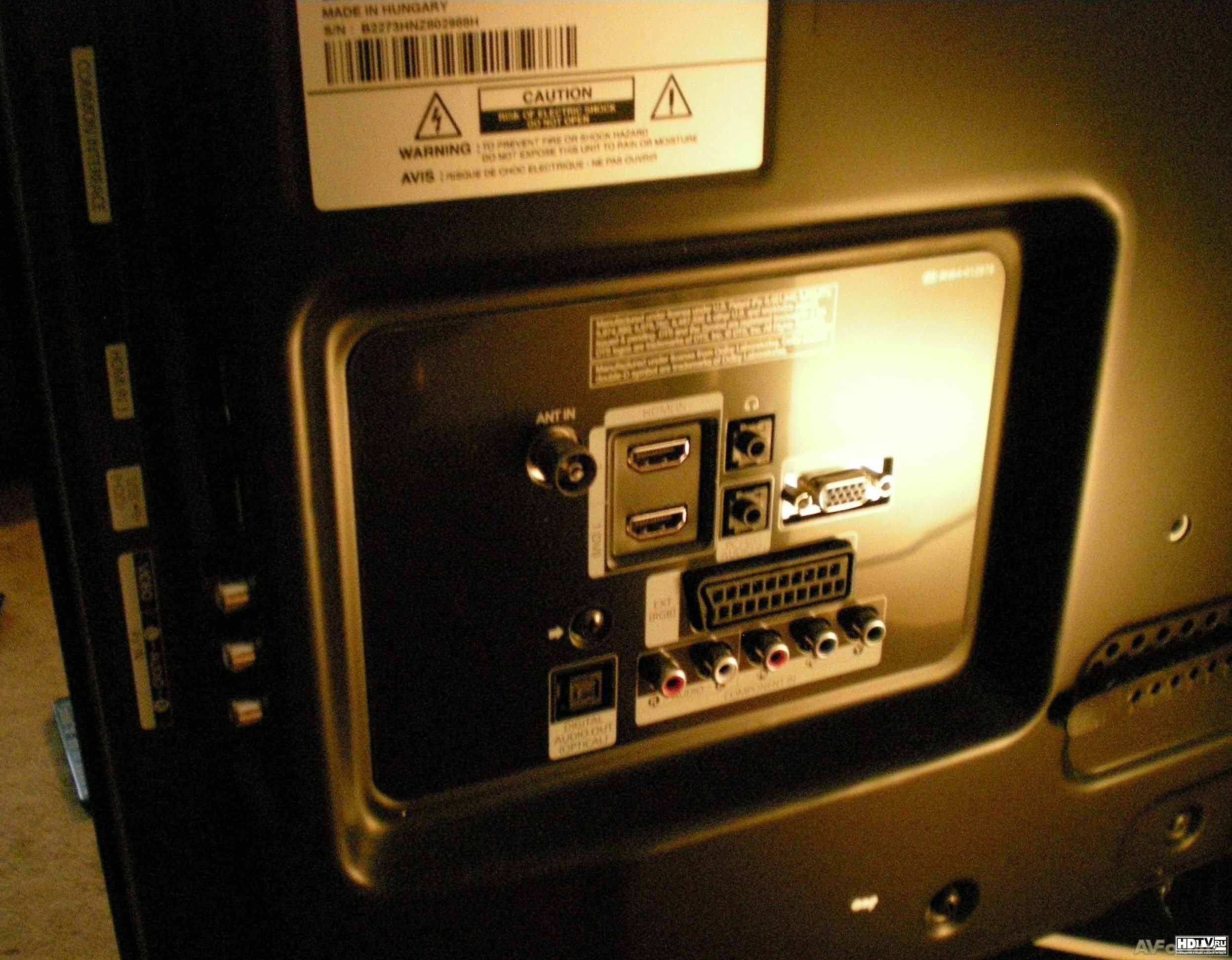

Взглянув на заднюю панель можно отметить наличие, кроме разъема для эфирной антенны, двух входов HDMI 1.3, разъема D-Sub для подключения компьютера, который поддерживает разрешение до 1920x1080/60 Гц, разъема RGB Scart, компонентного видеовхода с соответствующими аудио разъемами, оптического цифрового аудио выхода и неудобно размещенного гнезда для наушников.

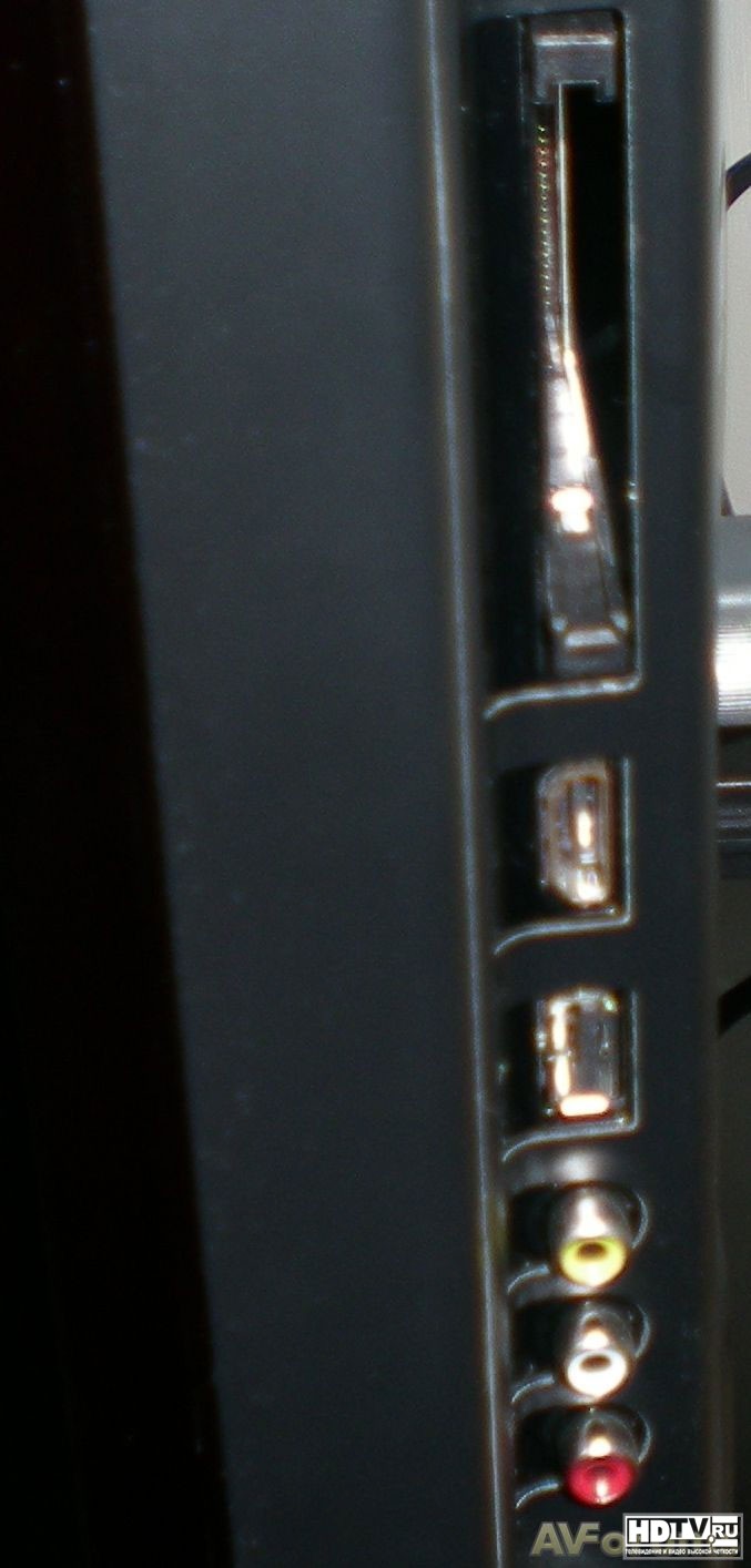

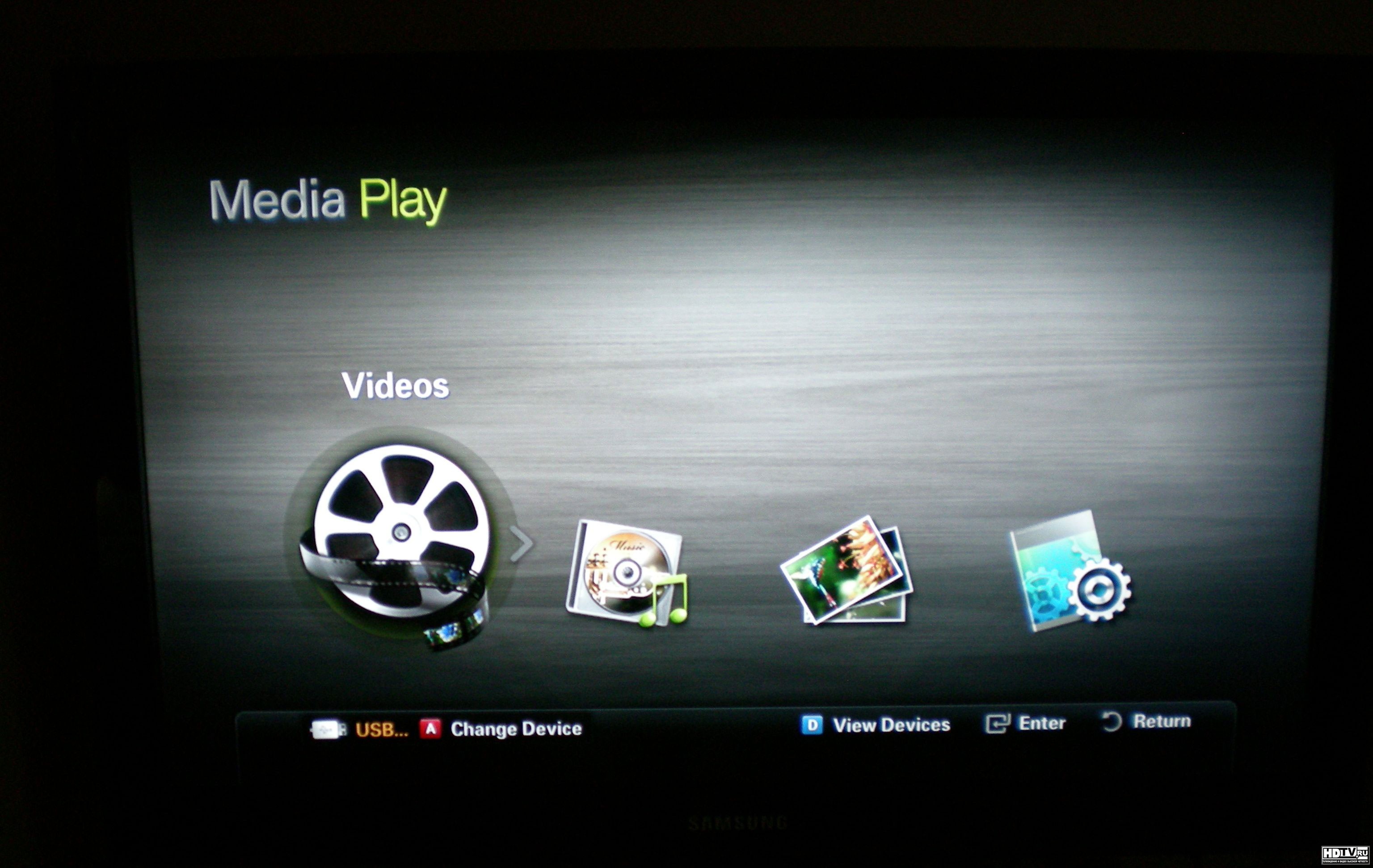

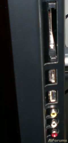

Сбоку есть слот для карт типа Common Interface, еще один вход HDMI, порт USB и разъемы типа RCA для композитного видеовхода со стерео аудио.

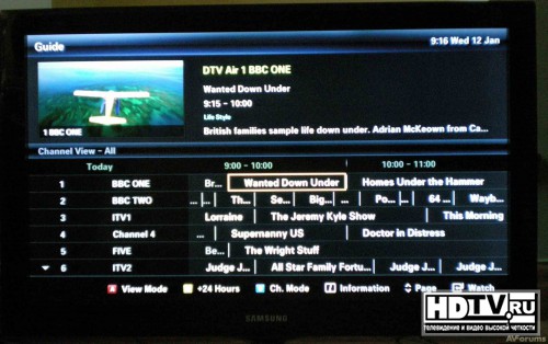

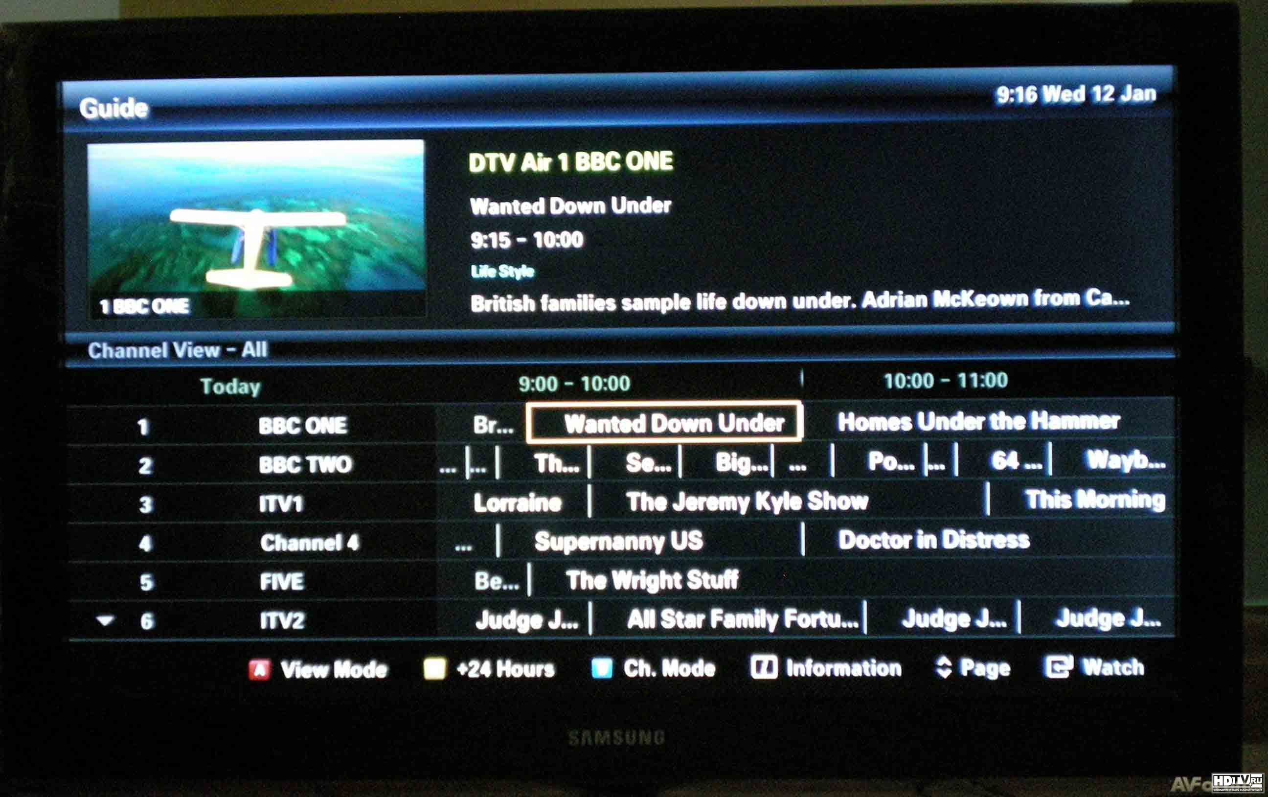

Система EPG отображает на одном экране шесть каналов с горизонтальной прокруткой отсутствующих. Для каждого канала отображаются программа телепередач в течение следующих двух часов. Хотелось бы иметь программу на более длительный период, но все же это не столь существенный недостаток. Во время просмотра расписания программ передач, в левом верхнем углу представлено окно с текущим просматриваемым каналом. В целом, это привлекательный и легко воспринимаемый программный гид.

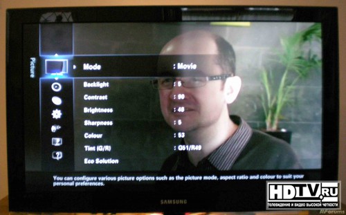

Следующее подменю настройки изображения ("Picture ") представляет наибольший интерес и содержит несколько элементов управления. Из режимов изображения можно выбрать: Dynamic (по умолчанию установлен именно он), Standard, Natural и Movie. Исходя из опыта понятно, что режим Movie имеет наиболее близкую к стандартам изображения картинку.
Обзор LCD телевизоров Samsung C530
В меню настройки изображения есть настройка подсветки экрана вместе с привычными регуляторами контрастности, яркости, четкости и цветности. А также имеется регулятор оттенка, который действует, как упрощенный регулятор CMS .
В меню изображения есть еще три вкладки. Во-первых, режим энергосбережения – Eco, который действует при активации датчика Eco. Но его использование может отрицательно повлиять на восприятие изображения, вызывая визуально заметные колебания яркости картинки! Далее есть выбор дополнительных настроек. Черный тон (Black Tone) не имеет, на мой взгляд, никакой практической пользы и, пожалуй, только нарушает глубину восприятия черного цвета. Динамическая контрастность, которая претендует на роль некоего ограничителя яркости, также была оставлена отключенной в интересах объективного тестирования, а также из принципа! Детальность в тенях увеличивает яркость темных участков и, как вы уже догадались, осталась отключенной. Есть общие настройки гаммы, выбор цветового пространства (Auto или Native) и двух точечная система баланса белого. Есть также опции для коррекции контуров и тона, которые также остались отключенными.

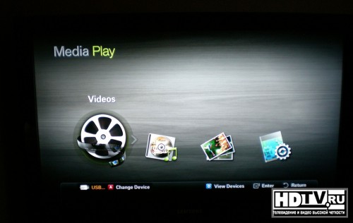

Будучи бюджетной моделью, C530 по сегодняшним меркам не особенно перегружен функциональными излишествами. Сегодня уже стандартным кажется, что телевизор позволяет воспроизводить через вход USB музыку (MP3/PCM файлы), видео (включая файловые форматы-контейнеры AVI / MKV / VOB / TS и файлы Mpeg/MP4), а также фотографии. Причем следует отметить, что подключаемые через порт USB накопители могут быть отформатированы на основе систем FAT и NTFS. Естественно, есть определенные ограничения на воспроизводимые файлы и это, очевидно, что телевизор не может заменить полноценного HTPC или медиа-плеер.

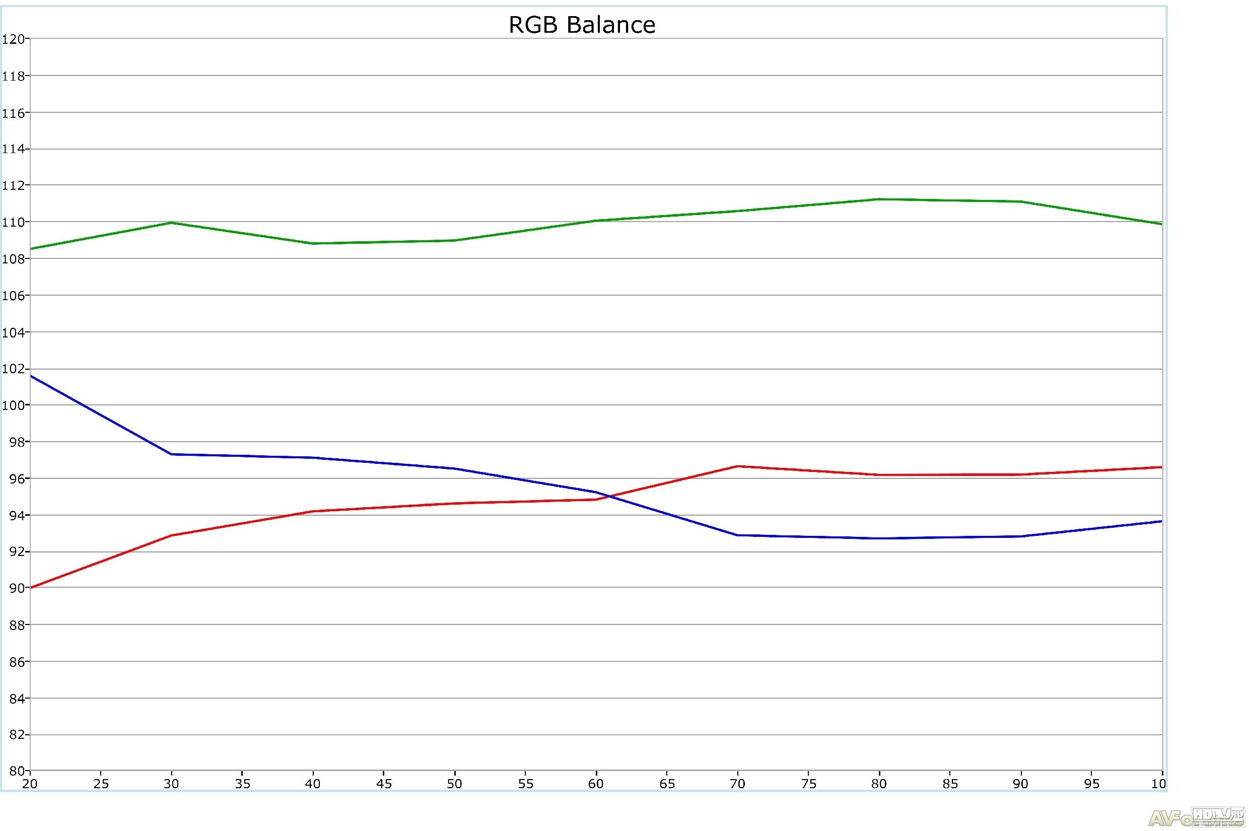

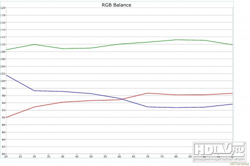

Во-первых, давайте посмотрим на особо значимую для точности воспроизведения характеристику шкалы серого, которая определяет чистоту черно-белой картинки и является основной целью качественной калибровки.
Как видно из диаграммы, кривая зеленого цвета проходит слишком высоко, а красного и синего несколько ниже требуемого уровня. Это не столь страшно, особенно учитывая степень линейности кривых на графике в верхней и нижней части яркостного диапазона. После определенной подстройки регуляторов Баланса белого мы должны добиться достаточно близких к стандартам изображения показателей. И действительно полученные результаты можно считать вполне привлекательными, хотя и со слабым зеленоватым оттенком, который вероятно будет заметен для натренированного глаза.

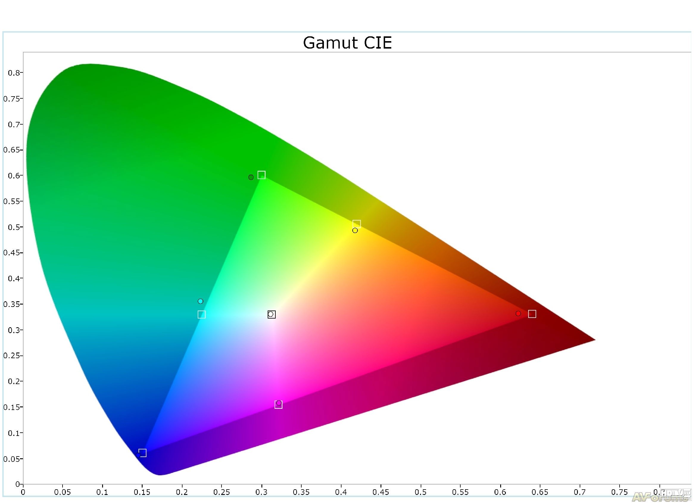

Рассмотрим представленную ниже цветовую палитру или гамму (Gamut CIE), которую способен воспроизводить C530:
Полученные результаты несколько далеки от желаемых и близких к стандартам показателей точности воспроизведения цвета. А, учитывая наличие для подстройки лишь регулятора Оттенка, вместо полной системы управления цветом, возможности совершенствования отображаемой цветовой палитры весьма ограниченные. И все же, на не откалиброванных телевизорах приходилось видеть и гораздо худшие показатели. И, вероятно, только погрешность в оттенке зеленого цвета может считаться сколько-нибудь заметной проблемой.

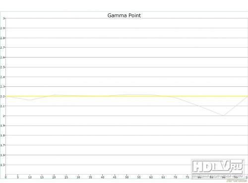

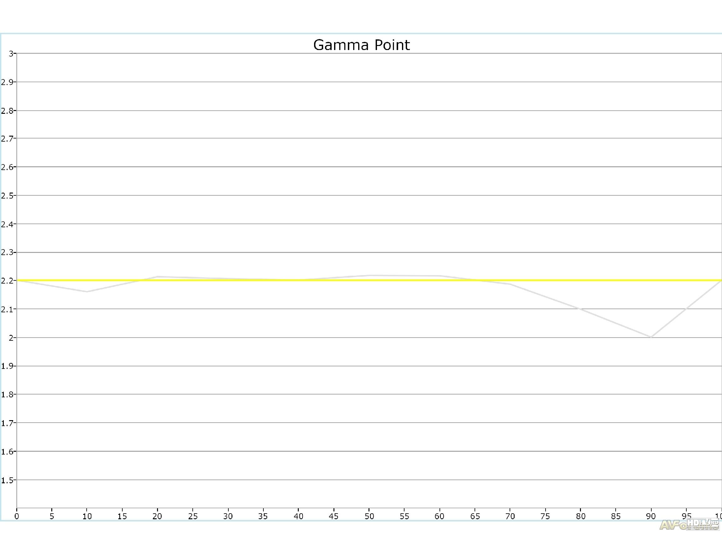

Наконец, давайте посмотрим на график Gamma Point при заводских настройках телевизора:
Сообразуясь с условиями освещения в комнате для тестирования, я предпочел использовать для калибровки гаммы программное обеспечение Calman. Поскольку не существует определенного стандарта для гаммы цифровых дисплеев, я просто решил подобрать оптимальное значение для моих условий освещения. Чем темнее в комнате, где смотрят телевизор, тем ниже можно выставить положение гаммы, хотя я никогда не рекомендую устанавливать ниже уровня 2,0, так как это почти наверняка приведет к размытию изображения.
Как видно из графика, кривая гаммы очень удачно проходит на большей части диапазона с минимумом при значении 90% по горизонтальной оси, поэтому была оставлена установка по умолчанию.

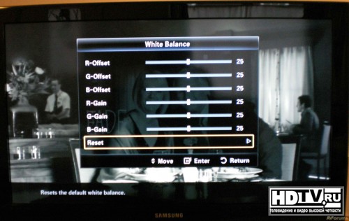

В отличие от некоторых моделей более высокого класса, Samsung C530 оснащен только двух точечным регулятором баланса белого. Судя по имеющейся незначительной нелинейности, этого все же должно быть достаточно для получения превосходных результатов. После пары попыток я получил такой результат.
Это поистине выдающиеся показатели для телевизора данного ценового сегмента на современном рынке. Все Delta ошибки, в основном ниже 2, а большая часть около 1, то есть любые погрешности должны быть абсолютно незаметны для глаза. Общая картинка теперь стала свободной от небольшого зеленого оттенка и, смотрится действительно очень прилично.

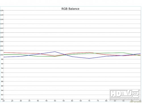

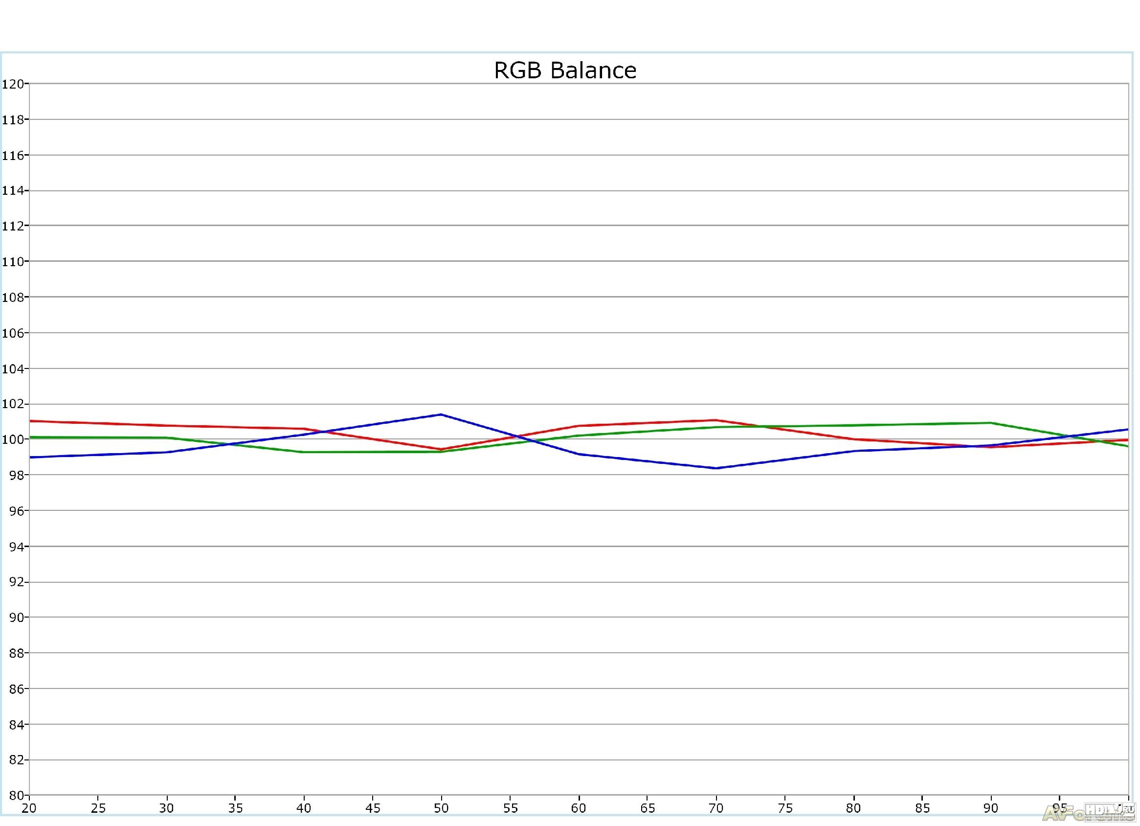

Выполнив подстройку шкалы серого, проверим, стала ли она лучше:
... приятно отметить, что так оно и есть! График кривой почти плоский на всем протяжении. Должен признаться, я изо всех сил пытался заметить какое-либо существенное изменение в реальном изображении. И всегда приятно узнать, и приятно отметить, что все выглядит примерно так, как должно быть.
