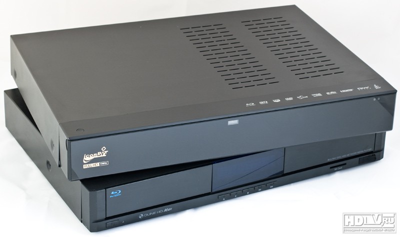

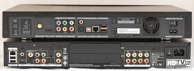

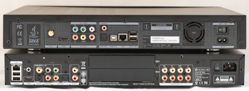

Оба плеера практически одинаковые по размерам и компоновке передней панели: лоток оптического привода слева, слот для жесткого диска справа. И на аппаратном уровне девайсы, как уже говорилось, очень схожи.

Дизайн оценивать не беремся, это дело вкуса, но конструктивно у Iconbit HD600Core есть два преимущества перед Dune HD Max: интерфейс USB Slave (он позволяет подключить девайс к ПК в режиме внешнего накопителя для быстрого копирования файлов в обе стороны) и встроенный модуль Wi-Fi. В плеере марки Dune HD протокол Wi-Fi тоже можно организовать, но для этого придется докупить совместимый USB-донгл, который, вдобавок, займет один из свободных портов USB. В то же время не стоит забывать, что беспроводное подключение у любого медиаплеера, в том числе у Iconbit и Dune, может использоваться для передачи лишь «легкого» контента, такого как видео стандартного разрешения или музыки. Для просмотра «тяжелого» HD-видео по сети в любом случае придется использовать только проводное подключение Ethernet. Кстати, у Dune в запасе тоже есть козыри – и они, пожалуй, более весомые: дисплей, отображающий названия файлов, папок и прогресс воспроизведения, а также аналоговый выход 7.1 аудиодекодера (поддерживаются все разновидности Dolby и DTS, включая HD-версии), предназначенный для создания бюджетного домашнего кинотеатра на базе активной мультимедийной акустики, либо – для работы в паре с AV-ресивером старой конструкции, без собственных декодеров многоканального звука.
Дуэль! Новый амбициозный Iconbit HD600Core против бестселлера Dune HD Max

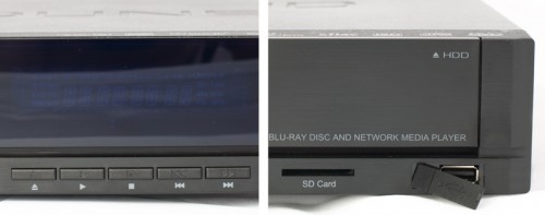

С точки зрения эргономики передней панели Iconbit заметно отстает от Dune HD. Мало того, что у него вообще нет дисплея, так еще и синий светодиод, индикатор рабочего режима, буквально слепит зрителя: с расстояния трех метров этот «прожектор» оставляет на противоположной стене синее световое пятно! Кроме того, фронтальный порт USB и картридер у Iconbit расположены под общей откидной крышкой. Если хоть один из перечисленных накопителей подключен, то плеер придется оставлять с открытой «челюстью», за которой любоваться-то особенно нечем.
У Dune фронтальная коммутация и кнопки – на виду, а подпружиненными крышками закрыты только сами отсеки с накопителями

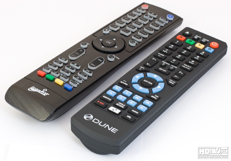

HD600Core частично реабилитировался при сравнении пультов. Эргономика обоих контроллеров по-своему хороша, но айконбитовский пульт внешне наряднее и имеет подсветку клавиш. Отметим, что пульт HD600Core внешне является копией пульта от Popcorn Hour C-200.

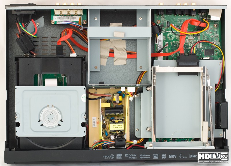

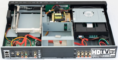

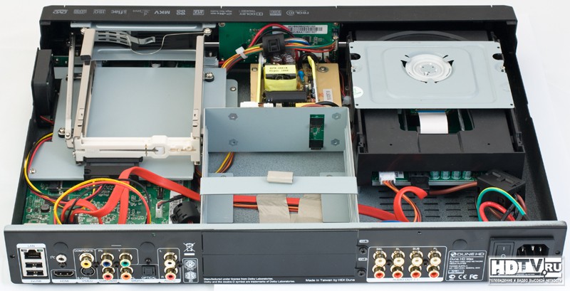

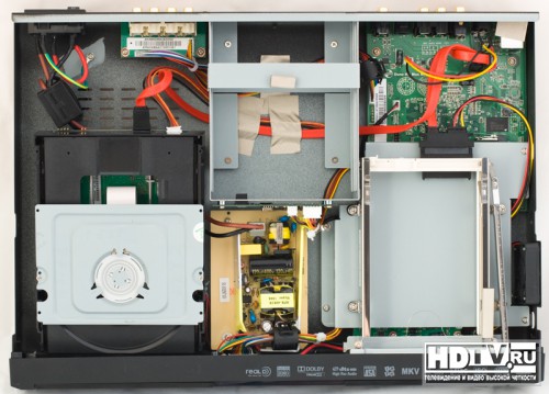

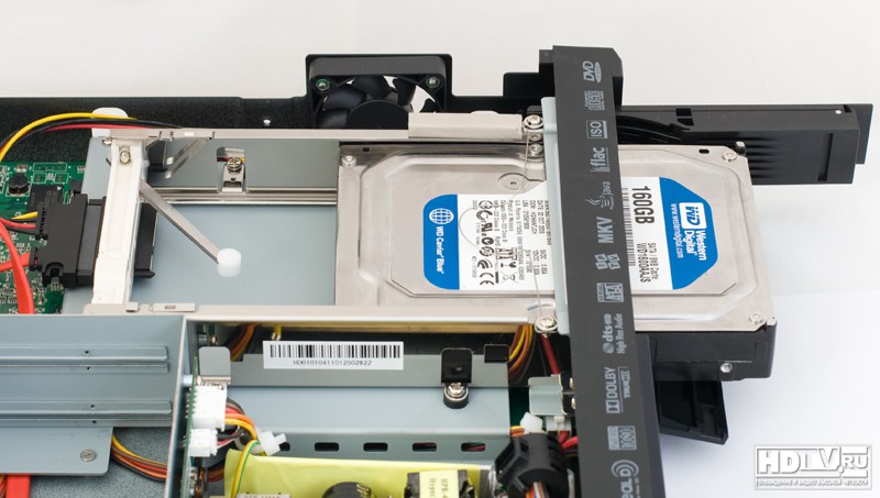

Заглянем внутрь. Как уже упоминалось, аппараты имеют схожую компоновку, но и различий хватает. В частности – в охлаждении процессора: у Dune HD тепло отводится через термоинтерфейс прямо на металл днища корпуса, а у Iconbit сделан классический радиатор. На практике разницы никакой нет, охлаждения хватает в обоих случаях. Оптический привод Iconbit HD600Core понравился нам больше. И это не удивительно: это хорошо известный (ещё по Dune BD Prime 1.0) Sony KEK-410, тогда как Dune HD Max использует лоадер от BTC – он чуть шумнее в работе, поскольку лишен верхнего кожуха, состоящего из пластико-стального «бутерброда», как у привода Sony. Впрочем, заметить разницу можно лишь с открытыми верхними крышками плееров. В закрытом состоянии разница в шуме приводов нивелируется. Первая пара картинок относится к Iconbit, вторая к Dune.
Но есть один нюанс: выпуск и поддержка сониевского привода прекращены, поэтому, во-первых, новых прошивок, случись такая необходимость, для него уже не будет, а во-вторых, даже на стоковых сладах комплектующих «четыреста десятых кеков» практически нет ввиду старости продукта (установленный в Iconbit экземпляр выпущен аж 3 года тому назад — в 2008), поэтому не исключено, что в следующих партиях HD600Core лоадер будет совершенно другой. Корзина для жесткого диска хорошо сделана у обоих аппаратов. Разница лишь в том, что в Max винчестер вставляется как кассета в видеомагнитофон, в голом виде...
...а в Iconbit – только после установки опоясывающей скобы из пластика. Но инструмент для этого не требуется, а времени уходит при должной сноровке – секунд пять.
Охлаждение внутреннего пространства у обоих конкурсантов осуществляется при помощи одного вытяжного кулера. У Dune HD Max «карлсон» работает чуть тише: его почти не слышно, тогда как пропеллер Iconbit издает легкое шелестение, впрочем, тоже не раздражающее.

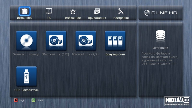

Экранный интерфейс

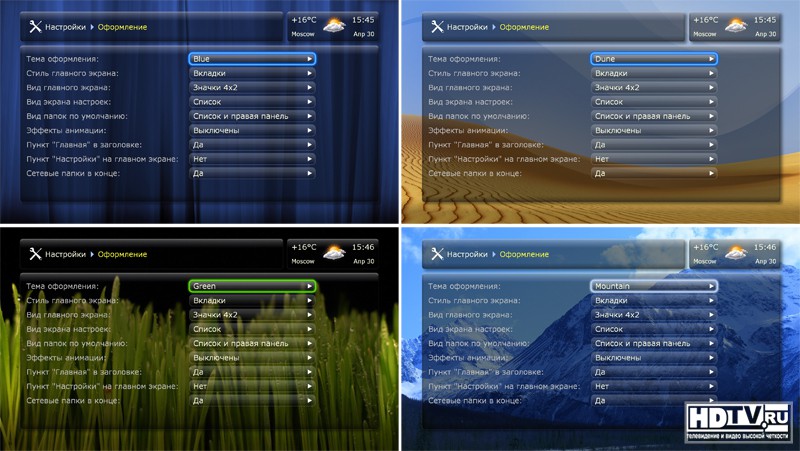

Не так давно Dune внедрила новый экранный интерфейс. Внешне он гораздо эффектнее и современнее прежнего, и предлагает более гибкие возможности конфигурации: элементы можно располагать группой из крупных значков (несколько вариантов на выбор) или списком, имеется раздел «избранное», где можно сосредоточить пиктограммы наиболее востребованных папок, отдельных файлов или сетевых ресурсов.

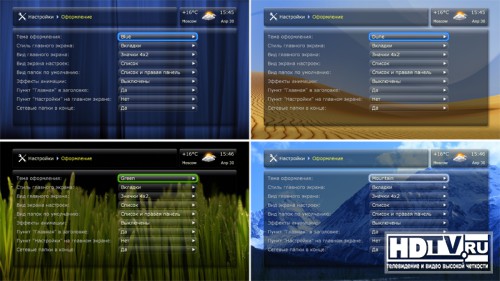

Имеется даже возможность менять темы экранного интерфейса. На данный момент доступно 5 вариантов, а в недалеком будущем производитель обещает реализовать механизмы установки произвольных «обоев» и даже смены дизайна иконок по вкусу.
Структура интерфейса – корневая: из главных разделов/папок нужно перемещаться вглубь. При этом в любой момент можно вернуться на главный экран или вызвать меню настроек соответствующей кнопкой на пульте.

Разработчики софта для Iconbit HD600Core тоже предусмотрели возможность менять темы: на выбор предлагается четыре варианта. Правда, первые три различаются между собой минимально, расположением граффити на заднем фоне, а четвертый, как оказалось, вообще не пригоден для использования, поскольку надписей на экране почти не видно.

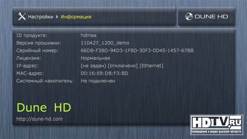

Тестирование: прошивки, стабильность в работе, скорость
В данном вопросе Dune лидирует с огромным отрывом: для модели Max компания выпустила множество прошивок, доведя работу устройства почти до совершенства. Во многом такой прогресс достигнут благодаря возможности прямого общения пользователей с программистами и представителями дистрибьютора через соответствующий форум. Новоявленный же Iconbit HD600Core официально поставляется пока с единственной версией прошивки. По крайней мере, на российском сайте Iconbit на момент написания статьи никаких обновлений/альтернатив официально не предлагалось. Штудирование официального форума производителя позволило найти две более свежие прошивки, одну из которых мы и поставили — 0fw/fw_HD600Core_v4.28_rc2.zip. На эту версию выбор пал, так как в названии присутствует аббревиатура rc2, что обычно означает release candidat. К сожалению, никакой дополнительной информации по данным двум версиям найти не удалось, только ссылки.
Увы, но новая прошивка не решила большинства проблем, связанных с «сыростью» ПО, хотя и добавила некоторые новые функции и улучшила локализацию. Но плеер продолжал периодически подвисать и «капризничать». Например, он переставал реагировать на команды с пульта, если в передний порт USB была вставлена флэшка или портативный жесткий диск. В то же самое время Dune работал с железобетонной стабильностью. А под конец испытаний выяснилось, что с установленной версией прошивки Iconbit не смог найти «расшаренные» в локальной сети тестовые файлы (зависал при попытке обновить данные). Перепрошиться обратно или на вторую доступную неофициальную версию прошивки плеер тоже не позволил, дважды рапортовав о сбое. Холодная перезагрузка не помогла. По этой причине мы были вынуждены исключить из программы испытаний тест на скорость чтения по сети. К счастью, все прочие тесты мы провели, получив представление о потенциале нового Iconbit HD600Core и Dune HD Max, на который также была установлена последняя версия прошивки «для служебного пользования» — по сути тестовая бета-версия, которая после дополнительной отладки будет доступна всем пользователям плееров Dune HD. С точки зрения скорости запуска файлов снова лидирует Max. Правда, в работе Iconbit нет такого явления, как переинициализация HDMI при запуске BD-плеера, в отличие от продукта Dune HD, но даже без нее конкурент Dune начинает воспроизведение после нажатия на Play заметно позже. Скорость первичной загрузки у обоих устройств примерно одинаковая.

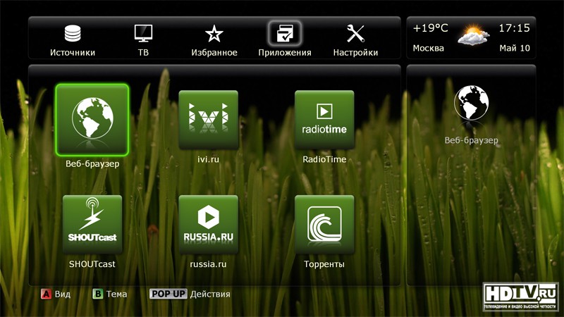

Тестирование: приложения
Iconbit HD600Core порадовал обилием сетевых приложений, но радость была недолгой: большинство из них, увы, использовать не представляется возможным. Например, потенциально интересный ресурс Movie & Drama оказался на китайском языке, а в YouTube (тоже без локализации, но хотя бы с английским интерфейсом) мы не нашли функцию поиска: предлагается смотреть только готовые подборки по категориям/рейтингу. Но в итоге даже эти ролики отказались запускаться.

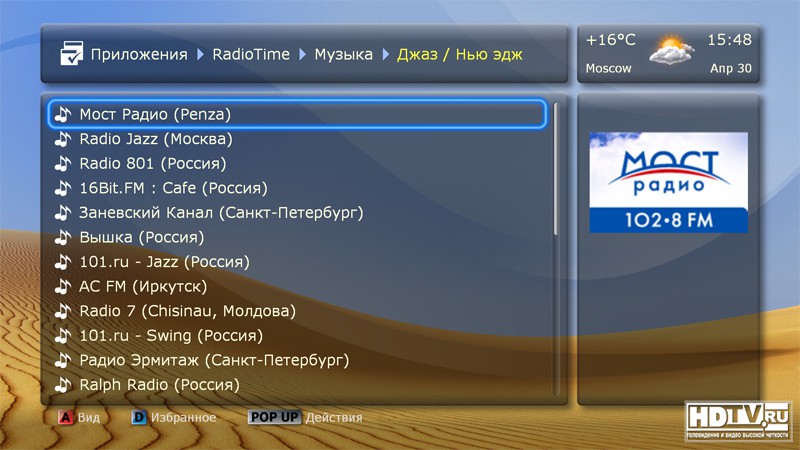

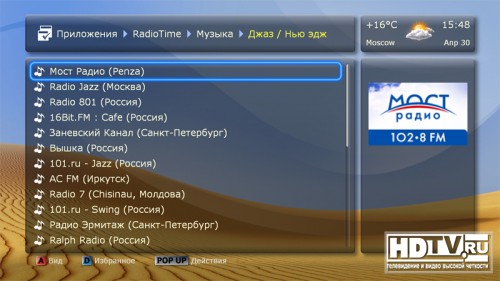

Ладно, не страшно, ведь у Dune пока вообще нет поддержки YouTube. Заходим в айконбитовское интернет-радио и видим всего 10 (!) русских станций, из которых 3 отказались воспроизводится. Для сравнения, в Max присутствуют аж три приложения, посвященных интернет-радиовещанию («Интернет-радио» для запуска собственных плей-листов, RadioTime и SHOUTcast), а количество российских и зарубежных станций исчисляется многими сотнями.
Далее – вэб-телевидение. У Iconbit оно есть, но в плей-листе обнаружился всего один телеканал. В противовес столь скудному ассортименту у Dune имеется бесплатное приложение ivi.ru (только для жителей России) – ресурс из сотен российских и зарубежных фильмов, а также платный сервис Kartina TV, предлагающий более 120 русскоязычных каналов, доступных из любой точки мира, и фильмотеку, насчитывающую более 400 фильмов на русском языке и, как заявляют создатели сервиса, постоянно пополняющуюся.
Есть в активе Max также и бесплатное приложение Russia.ru – это передачи, репортажи, комментарии экспертов и т.п. А вот RSS-новостей у Dune HD нет. Но какой толк, что они есть у Iconbit? Все равно доступные языки вещания – английский и китайский. Более-менее сносно из айконбитовского сетевого функционала работал только интернет-браузер. Для него реализована поддержка клавиатуры и мыши (у Max, кстати, такая возможность тоже имеется). Правда, в браузере плеера Iconbit имеются явные проблемы с русскими шрифтами: в некоторых местах вместо кириллических букв отображаются «кракозябры» или буквы, заимствованные из других алфавитов. Впрочем, у Dune браузер тоже отнюдь не идеальный, так что будем считать, что в этом у них с Iconbit паритет. Наконец, виджеты погоды у обоих плееров работали исправно. Разница лишь в том, что у Iconbit он завелся автоматически, а в настройках Dune потребовалось указать город вручную.
