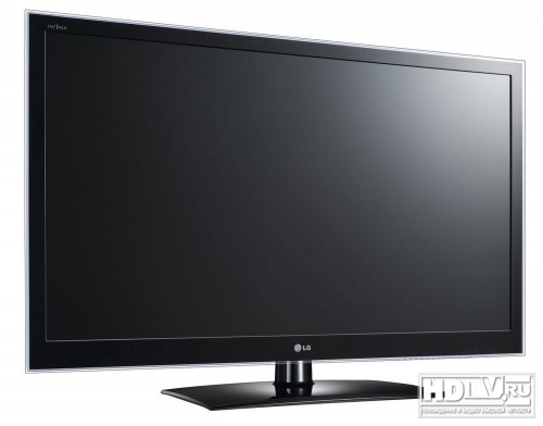

С телевизорами LW6500 на рынок вышла новая 3D технология LG Cinema 3D. ЖК телевизоры с технологией Cinema 3D используют намного более дешевые поляризационные 3D очки, такие же, как в кинотеатрах. Они более легкие и светлые, не требуют батареек и не мерцают при просмотре. В LW6500 используется новая Smart TV платформа LG.
Технология Cinema 3D выглядит привлекательно, но сможет ли она стать реальной альтернативой 3D телевизорам на основе активной 3D технологии? Скажется ли она на качестве изображения в 2D? Чего стоит функциональность Smart TV LG? Ответы на эти и другие вопросы можно найти в этом обзоре 3D HDTV LG LW6500.

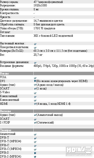

В Европе телевизоры LG LW6500 Cinema 3D доступны с 42, 47 и 55 дюймовыми экранами под обозначениями 42LW6500, 47LW6500, и 55LW6500.
Первые впечатления
Основа дизайна LG LW6500 черный пластиковый корпус с прозрачной вставкой по периметру лицевой панели. С правой стороны расположена панель управления с несколькими кнопками.
Настольная подставка сделана из того же глянцевого черного пластика и прозрачного внешнего слоя, экран может поворачиваться вокруг оси подставки.

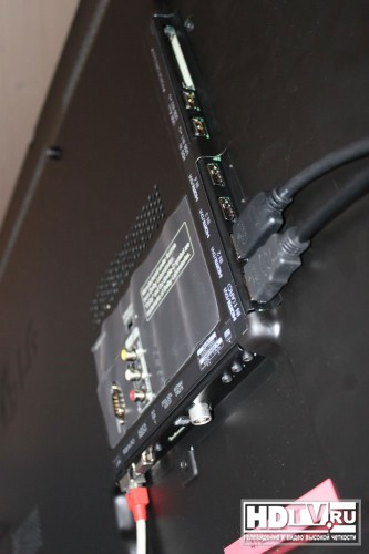

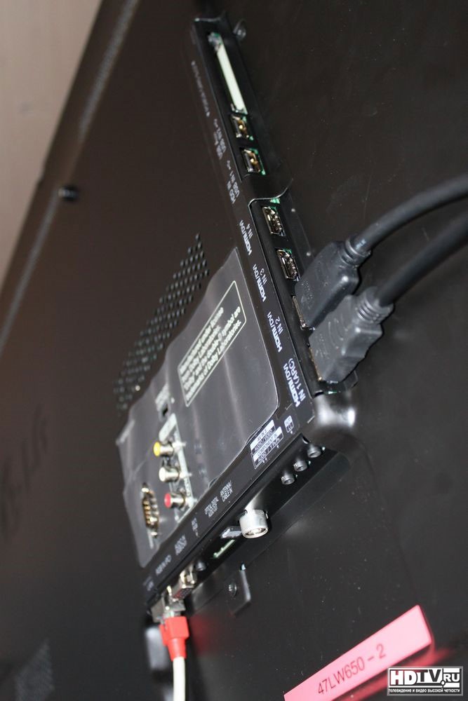

Основные входы и выходы на задней панели направлены вниз или в сторону, кроме аналоговых аудио выходов и сервисного порта.

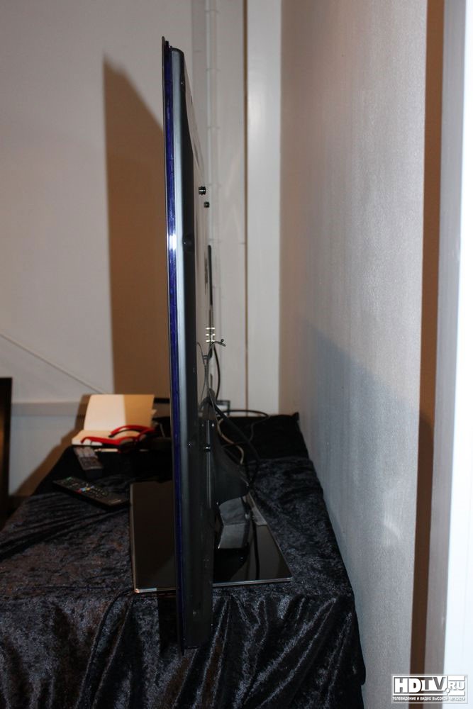

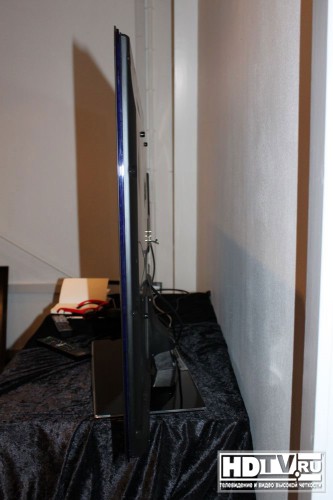

Благодаря системе боковой LED подсветки LG LW6500 выделяется довольно тонким профилем.

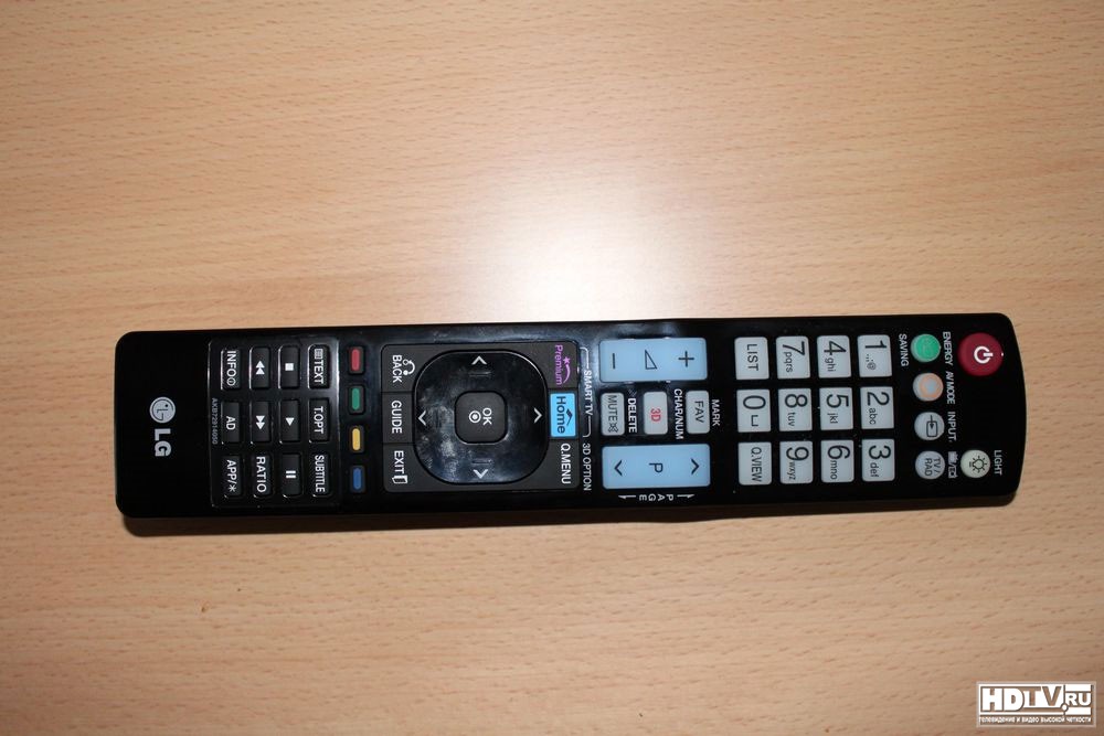

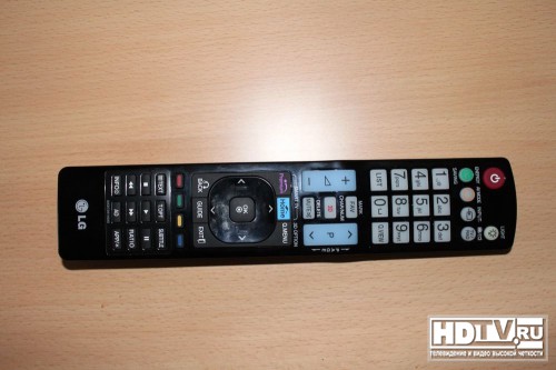

Пульт дистанционного управления не особо изменился, в сравнении с прошлогодними моделями. Добавлено несколько кнопок для управления функциями Smart телевизора, но при этом он по-прежнему выглядит несколько «дешево».

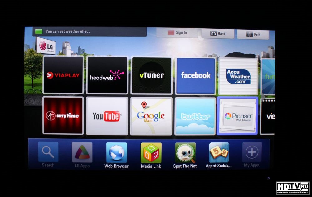

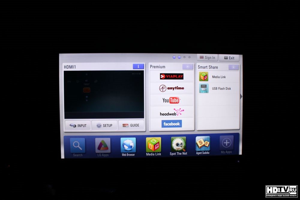

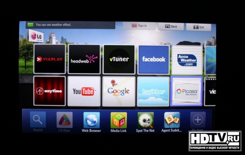

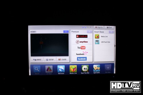

Рассмотрим видеоинтерфейс LG Smart TV, который предоставляет множество функциональных возможностей. Здесь он не рассматриваются полностью, но ниже представлен главный экран, который имеет также некоторые DLNA и другие медиа функции.
MediaLink – новая медиа платформы LG для передачи на телевизор потокового видео, музыки и фотографий с других домашних устройств, таких как компьютер, смартфон или IPad. При этом использует так называемый интерфейс Plex и, следовательно, предварительно вы должны установить Plex (поддерживается на PC, Mac, iPhone, Android и IPad). Затем вы можете выбрать и отправить видео на телевизор.
В середине экрана вы видите доступ к Apps, Facebook, YouTube и др. В нижней части экрана представлены другие приложения и некоторые функции, такие как веб-браузер и App Store.
Интерфейс приложений довольно логичен, а навигация удобная, но я надеялся еще и на быстрое время загрузки. Часто вам придется ждать более 10 секунд, чтобы войти в некоторые из наиболее популярных сервисов. Качество видео во многом зависит от приложений и поставщиков. Smart телевизоры LG будут представлять высококачественное изображения, если позволяет приложение. К сожалению, далеко не всегда это так.

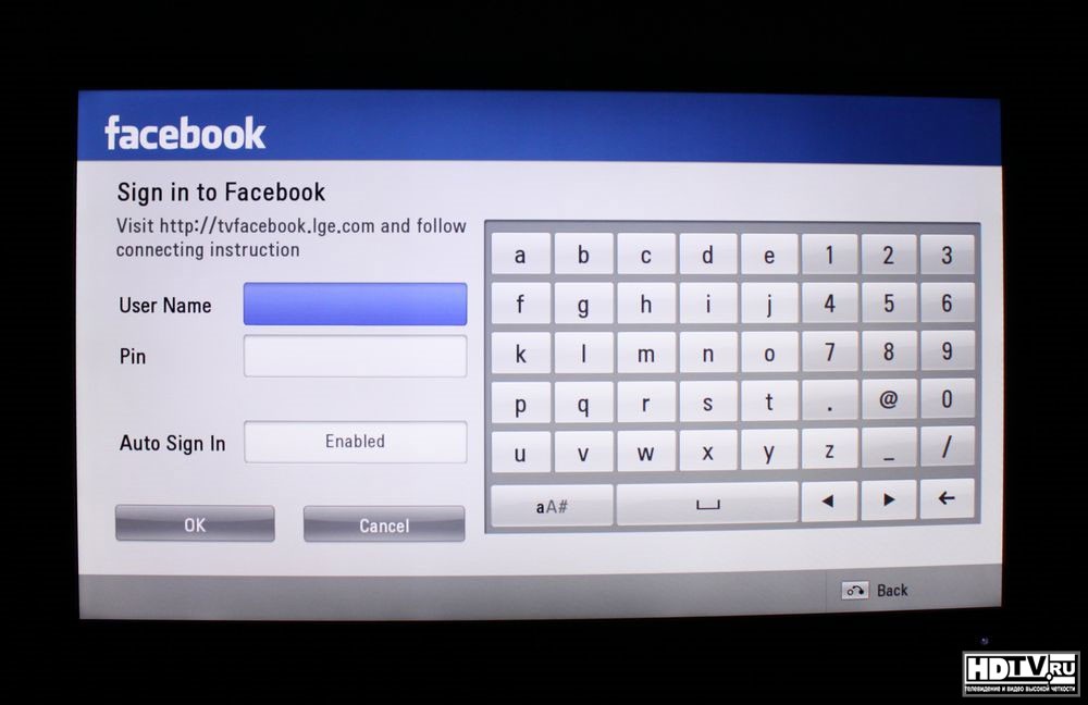

Ниже представлен экран Facebook.

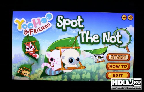

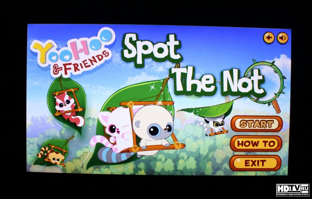

Есть небольшие игры.

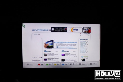

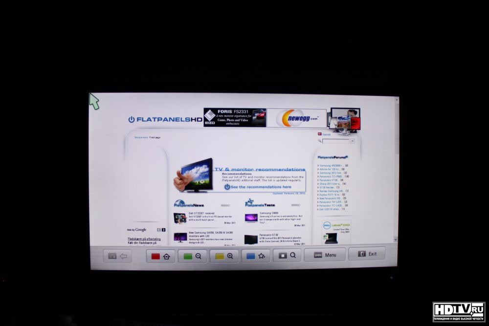

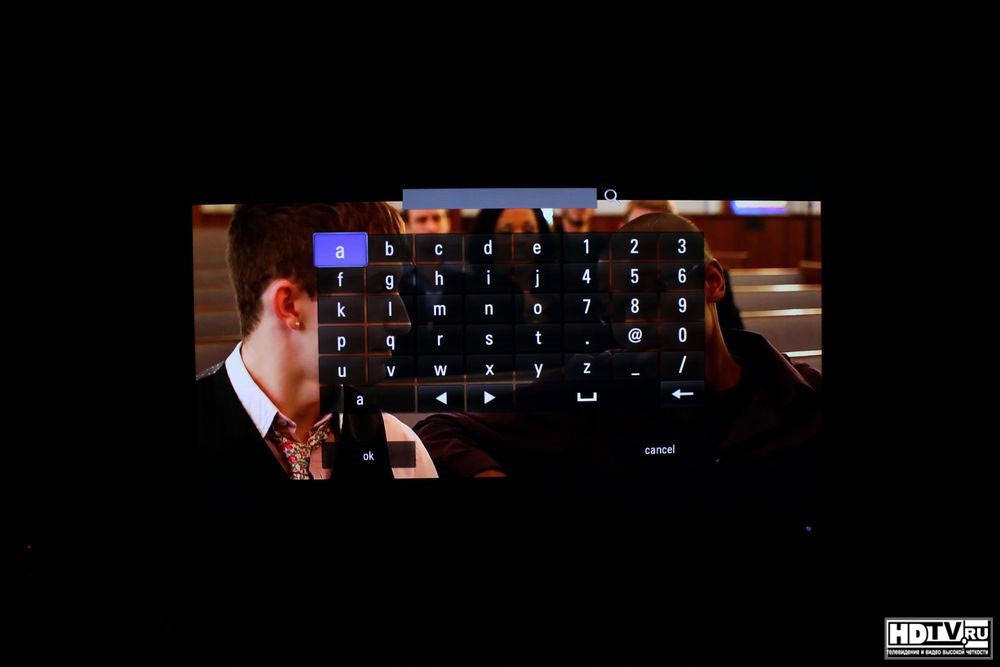

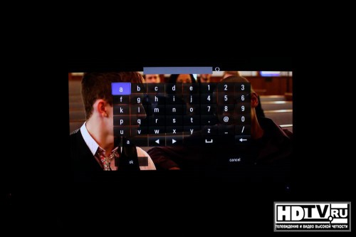

Интересен встроенный веб-браузер, особенно потому, что LG утверждает, что он поддерживает Flash и Java.
По крайней мере это будет в будущем. К сожалению, сейчас технология Flash еще не полностью поддерживается при воспроизведении. LG сообщает, что Flash версии 10 будет поддерживаться с выходом новой прошивки. Ниже представлен главный экран сайта FlatpanelsHD и, не трудно заметить, что меню в левой части сайта, выполненное во Flash 10, отсутствует. Кроме того, изменяются шрифты, что плохо для веб-браузера.

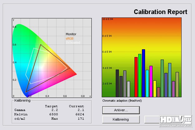

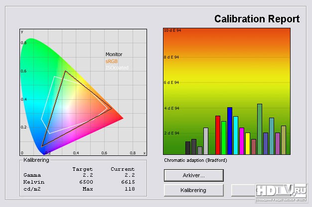

Ниже вы можете увидеть результаты измерений LG LW6500 при заводских настройках в режиме изображения Стандартный при выключенной опции энергосбережения – Eco.
Обозначения на графиках:
Числа слева – значения ошибки DeltaE, являющиеся разницей между измеренным значением цвета и идеальным.
• Видимые глазом ошибки располагаются выше уровня 2
• Значение DeltaE от 4 до 5 означает неправильный цвет
• Значение DeltaE между 1 и 2 свидетельствует о довольно точном, но не полностью совершенном цвете
• Значение DeltaE ниже единицы почти совершенный результат (идеальное значение 0)
• При значении от 0 до 1 цветовая погрешность с трудом может быть различима человеческим глазом.

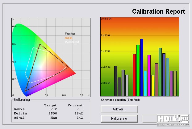

При заводских настройках цвета слишком агрессивные и перенасыщенные, LG выставляет завышенную искусственную резкость. Тем не менее, результаты нельзя считать плохими, встречаются и хуже.
Измеренная гамма возрастала с 1,8 в темных тонах до 2,3 в ярких. На практике это означает, что темные цвета слишком темные, а яркие цвета несколько осветленные. Образцовое значение гаммы – 2,2. Цветовая температура – до 7816, cлишком высокие значения по сравнению с образцом в 6500 градусов Кельвина. А это означает, что изображение на LW6500 слишком голубоватое и холодное при стандартных настройках. Очень типичное явление для телевизоров с заводскими настройками.

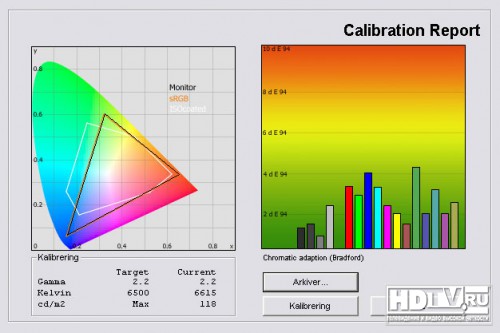

Цветопередача стала довольно точной, а гамма близкой по уровню к 2,2. Цветовая температура не очень далека от целевой в 6500 градусов Кельвина.

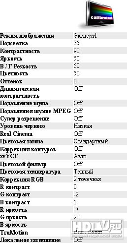

Ниже приведены калиброванные настройки.
В процессе калибровки LW6500 использовался режим изображения Эксперт1 с настройкой установок RGB (красный, зеленый, синий). Если вы в основном смотрите телевизор в дневное время, то можете увеличить уровень подсветки.

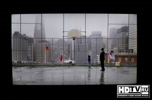

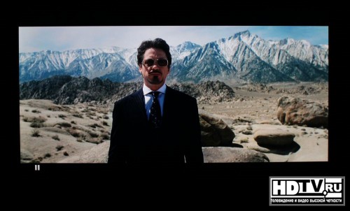

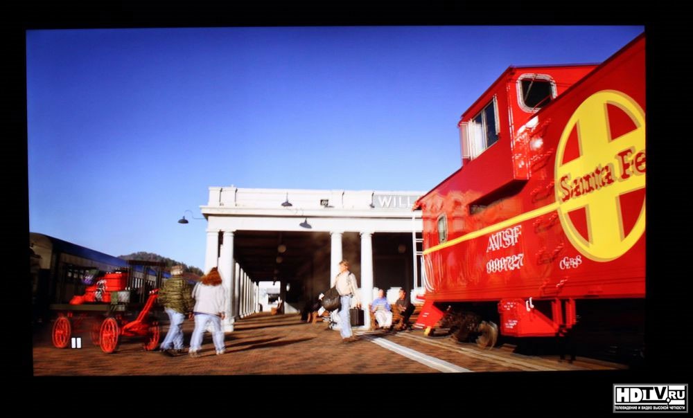

Давайте начнем с муссируемого некоторыми людьми вопроса о влиянии технологии Cinema 3D на качество изображения в режиме 2D. LG Cinema 3D используется лишь для воспроизведения трехмерного изображения и не влияет существенным образом на качество изображения в 2D. Воспроизводятся все пиксели, как на обычном телевизоре, когда вы смотрите 2D и не будет проблемой купить LW6500 и использовать его в основном для просмотра в режиме 2D. На фото ниже Вы видите рисунок отображения пикселей (черно-белый узор).
В разделе калибровки уже обсуждалась точность цветопередачи, но не менее важны и градации цвета. Мы хотим, чтобы телевизор различал и воспроизводил на экране мельчайшие изменения цвета. Для проверки градаций цвета используется шаблоны плавных переходов цвета. Желательно иметь идеально плавно меняющийся цвет, без цветовых полос.
Градация цвета у LG LW6500 неплохая, но не на уровне моделей высокого класса. Мы отмечали несколько полос в полутемных и темных цветах, предположительно панель не все цвета воспроизводит точно. В этом отношении LW6500 в значительной степени уступает другими ЖК LED телевизорам аналогичного класса.

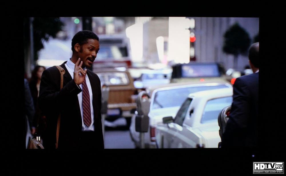

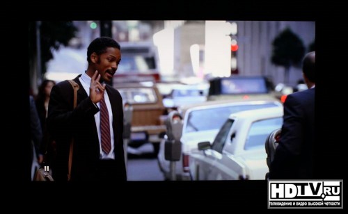

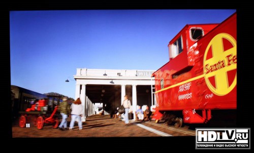

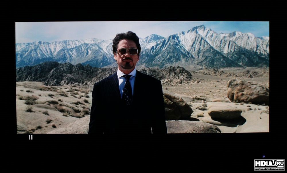

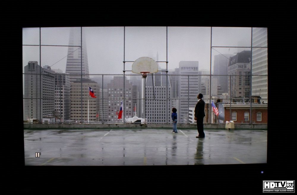

Качество SD изображения довольно хорошее и сопоставимо с большинством телевизоров среднего класса. Детализация довольно высокая, но, пожалуй, аналогичные по классу ЖК LED телевизоры Samsung с боковой подсветкой имеют здесь преимущество. Лучше качество SD изображения у плазменных телевизоров Panasonic среднего класса, таких как серия G20 2010 года.

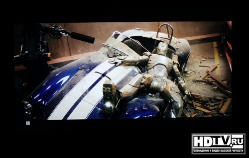

Качество изображения HD, как и на многих других телевизорах, отличное, LW6500 воспроизводит HD картинку с прекрасной детализацией. Реальные проблемы начинаются при воспроизведении динамичных сцен, как и у большинства ЖК телевизоров с боковой LED подсветкой. Происходит некоторое размытие и снижается детализация. LW6500 не медленный телевизор, но по воспроизведению динамики он не сравним с лучшими плазменными HDTV и новыми ЖК телевизоры с системой задней сканирующей подсветки.
С другой стороны, не было отмечено тянущихся продолжений (ореолов вокруг движущихся объектов), что является хорошим знаком. Входная задержка меняется в зависимости от используемых систем видеообработки, и если вы хотите снизить входную задержку, отключите систему TruMotion. Измеренная входная задержка с калиброванными настройками составила 25-30 мс.

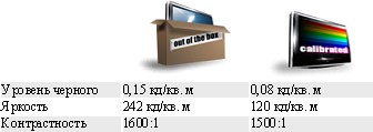

Ниже представлены измеренные уровень черного, яркость и контрастность.
После калибровки измеренный уровень черного составил менее 0,08 кд/кв. м. Этот показатель не сравним с лучшими современными LCD и плазменными телевизорами и чуть выше среднего. LW6500 выполнен на основе ЖК панели типа IPS и, следовательно, можно было бы ожидать, уровень черного, даже немного выше, чем на некоторых из лучших современных телевизоров. В затемненной комнате вы можете отметить, что черное не совсем черное, но в дневное время LW6500 отличается высокой контрастностью, и в первую очередь из-за матовой панели.

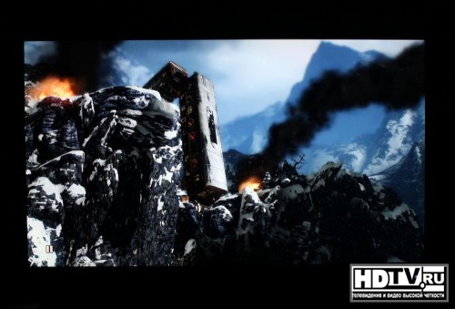

Детализация в тенях достаточно хорошая, но не более того. Два-три темно-серых тона были не различимы с черным. Это значит, что зрители не заметят некоторые детали в очень темных сценах фильмов и игр, но эта ситуация очень часто встречается на ЖК моделях.

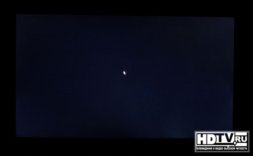

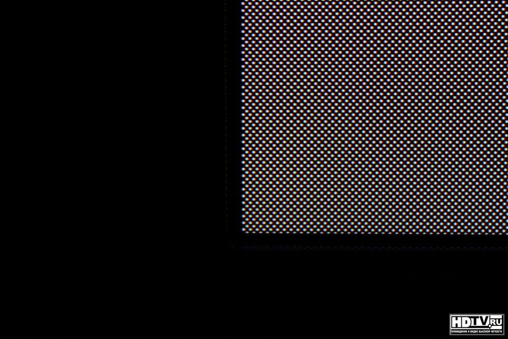

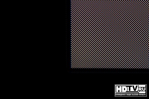

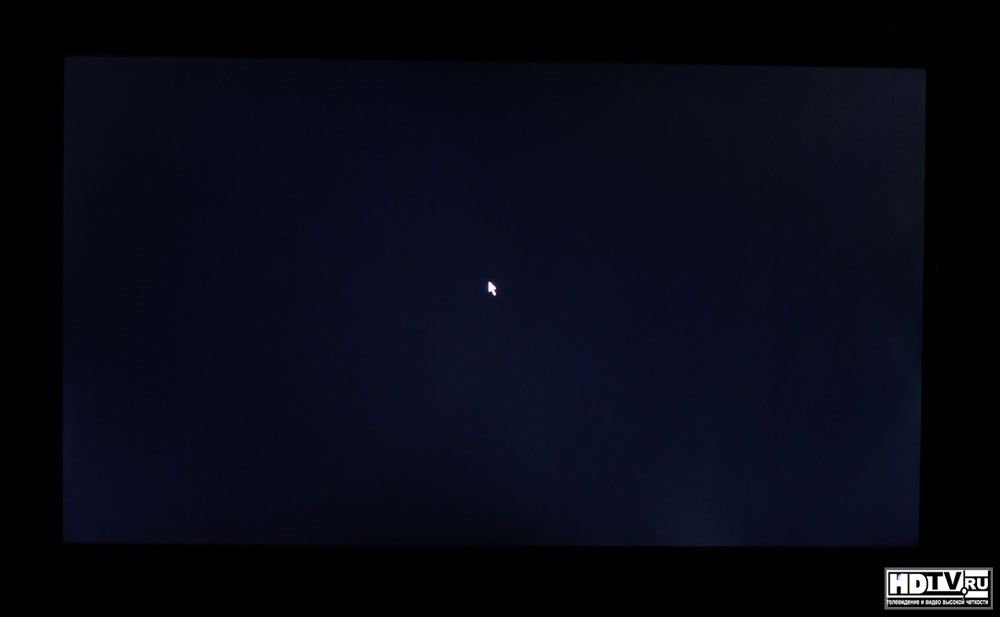

Ниже представлен экран LW6500 абсолютно темной комнате, чтобы увидеть, имеет ли он помутнения подсветки.
LG LW6500 имеет некоторые помутнения и просвечивание пикселей по краям панели, но проблема не стоит беспокойства. По сравнению с многими другими ЖК телевизорами с боковой LED подсветкой, LW6500 действительно сделан очень хорошо.

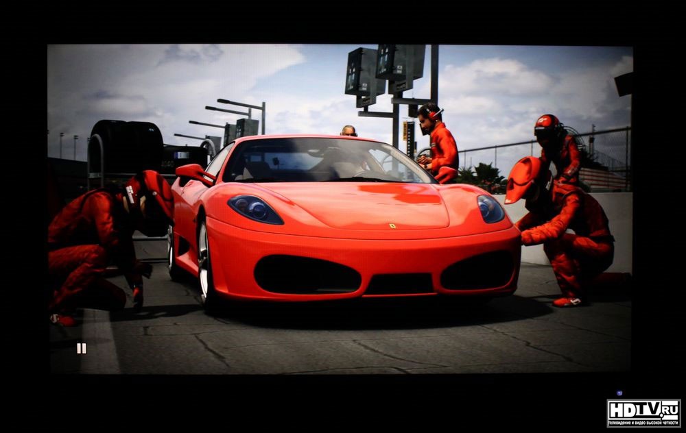

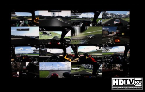

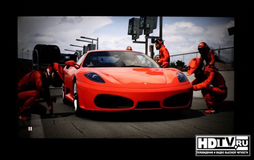

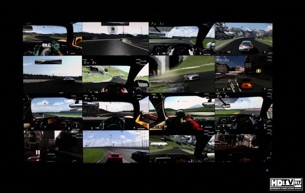

При воспроизведении 3D-фильмов и 3D-игр использовались 3D Blu-ray плеер и Sony PlayStation 3.
C телевизором используются знакомые многим по городским кинотеатрам поляризационные 3D очки. Они очень легкие, не требуют батареек и отличаются отсутствием мерцания картинки при просмотре и, самое главное, стоимость новых поляризационных 3D очков можно назвать смехотворно низкой. Есть разные варианты исполнения очков. Стандартный в черном цвете и этот в красной пожарной расцветке.
Более подробно об особенностях 3D в целом рассказывалось в прежних обзорах. В данном обзоре оценивается LG LW6500 с точки зрения глубины эффекта 3D, качества 3D изображения и уровня перекрестных помех. И, кроме того, проводится небольшое сравнение с некоторыми современными моделями 3D телевизоров.

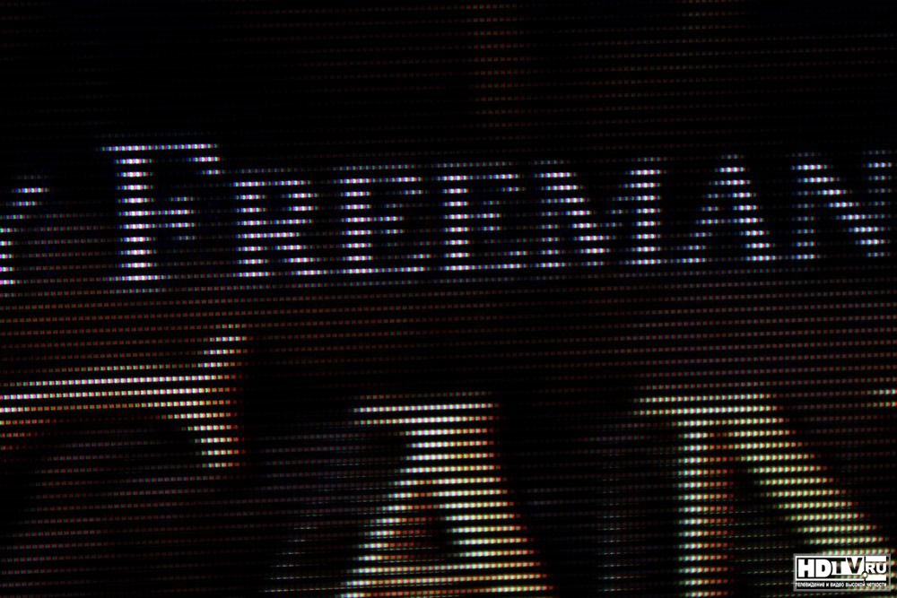

Необходимо сразу отметить, что теоретически пассивное 3D TV предлагает половинное разрешение экрана, поскольку две разных картинки одновременно показываются в одном кадре. В телевизорах на основе активного 3D (все 3D модели 2010 года и большинство 3D моделей 2011 года) два разных изображения упакованы в отдельные кадры, что обеспечивает более высокое HD разрешении.
С другой стороны, опять же теоретически, пассивные 3D телевизоры не имеют перекрестных помех, у них отсутствует мерцание экрана, и они меньше нагружают зрение. Так, в чем здесь теория, а что мы имеем на практике? Давайте перейдем к делу.

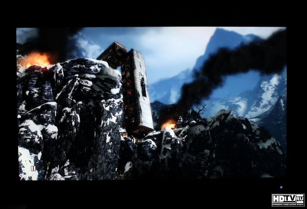

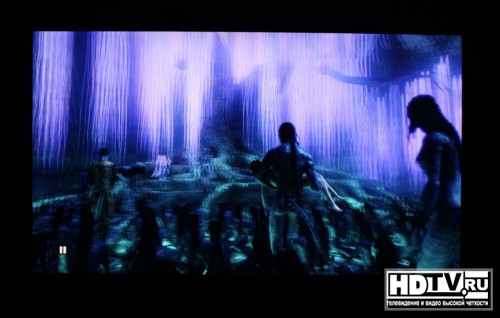

Я сравнивал LG Cinema 3D на основе пассивной технологии с плазменным 3D HDTV Panasonic GT30 на основе активной 3D-технологии.

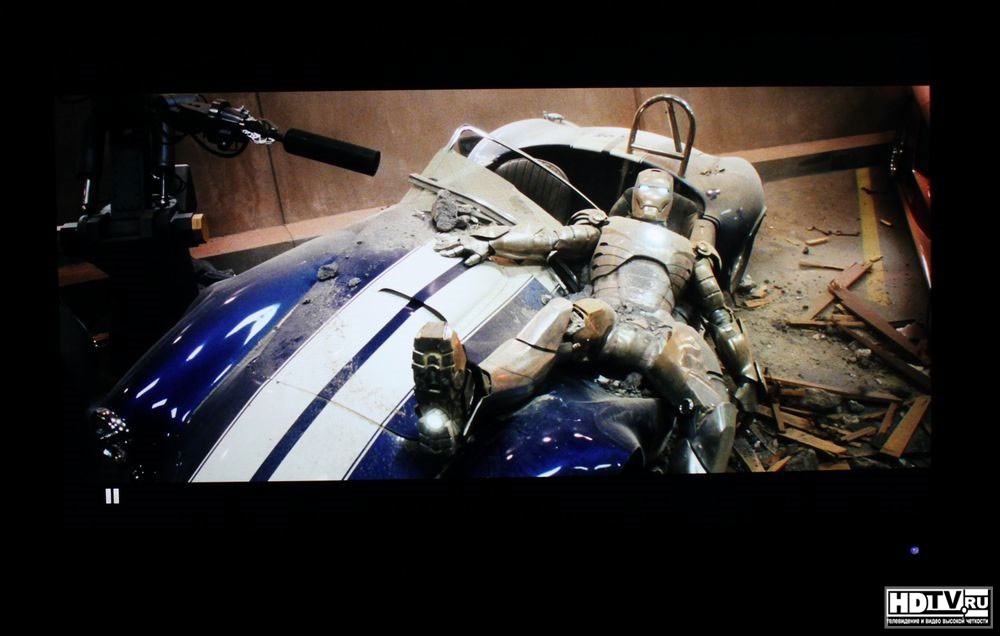

Практически разница заметна. LG Cinema 3D представляет более мягкое 3D изображение, чем плазменный 3D телевизор Panasonic. Пониженное разрешение заметно, но это не имеет особого значения. LG LW6500 по-прежнему показывает достаточно детализированную 3D картинку и глубина 3D эффекта на обоих телевизорах более или менее одинаковая.
По умолчанию в режиме 3D этот телевизор использует режим изображения Стандарт. Предлагаю использовать представленные выше настройки, но с более высокой подсветкой и вам захочется изменить настройку резкости. У LG LW6500 слишком завышенная, искусственная резкость в 3D, поэтому предлагаю понизить в меню регулятор настройки резкости до 5-10 вместо 50. Но давайте попробуем копнуть глубже.

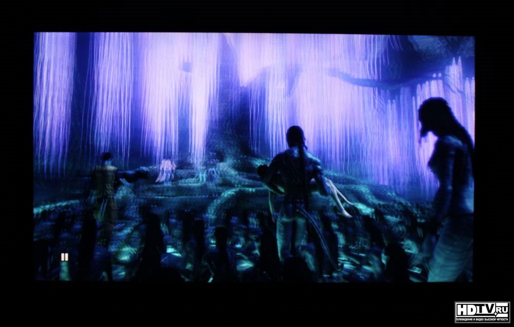

Как отмечено ранее, LG LW6500 имеет более мягкое 3D изображение, чем Panasonic GT30. 3D картинка покажется вам не 100% четкой, как у Panasonic GT30. Но с другой стороны LG LW6500 имеет много других преимуществ. Прежде всего, это крайне низкий уровень перекрестных помех. Они не устранены полностью, но почти невидимы в нашем стресс-тесте, в сравнении с плазменными телевизорами Panasonic, хотя мы в прошлом высоко оценили Panasonic за его крайне низкой уровень перекрестных помех. Кроме того, в сравнении почти с каждой 3D ЖК LED моделью 2010 года, LG Cinema 3D, пожалуй, является лучшим выбором из-за высокого уровня помех у активных 3D ЖК LED моделей. Это преимущество делает его лучшим 3D ЖК LED телевизором на рынке!

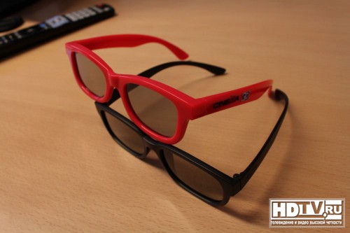

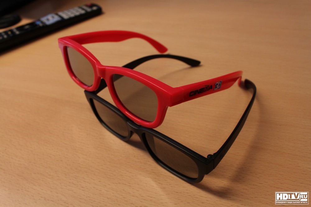

3D очки просто великолепны. Они легкие, за счет отсутствия мерцания глаза не испытывают нагрузки. Кроме того, через линзы этих очков свет проходит практически без потерь. Это особенно важно при просмотре 3D в ярко освещенных помещениях.
Последнее, что хочется отметить, это недостаток 3D Cinema. Обычно рекомендуют сидеть поближе к телевизору для лучшего восприятия 3D эффекта, но с 3D Cinema вы не захотите сидеть слишком близко. Почему? Потому что вы можете замечать отдельные пиксели или точнее сказать линии. Принцип работы поляризационных 3D очков заключается в разделении четных и нечетных строк для каждого глаза. Поэтому одним глазом вы видите только четные строки и нечетные другим глазом. Этот эффект заметен при слишком близком приближении к экрану телевизора и представлен на фото ниже. Отсутствующие на фото линии в белом шрифте слова "Freeman" вы видите другим глазом.

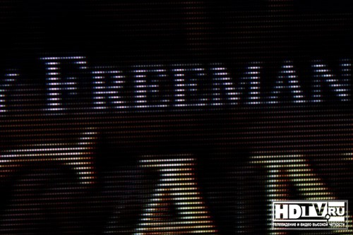

Кроме того, я заметил из-за этого принципа 3D один артефакт в виде тонкой линии при панорамировании камеры через футбольное поле. Таким образом, если вы собираетесь покупать телевизор LG Cinema для 3D просмотра, принимайте во внимание эти недостатки.

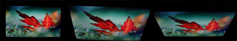

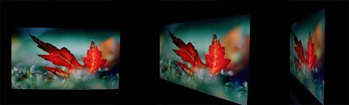

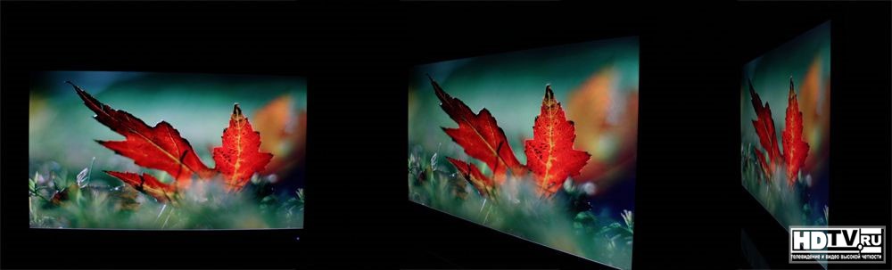

Углы обзора у LW6500 относительно широкие в связи с тем , что телевизор выполнен на основе ЖК панели типа IPS. С изменением угла обзора интенсивность цвета изменяется незначительно, в этом отношении LW6500 сегодня один из лучших ЖК телевизоров.
Тем не менее, контрастность и уровень черного цвета снижаются заметно.

В LG LW6500 нет режима THX, как у некоторых из более дорогих моделей LG. А после выполнения калибровки удалось добиться следующих результатов.

У LG LW6500 матовый экран и, следовательно, отражения от окон и ламп не является большой проблемой. Глянцевый ободок, однако, дает некоторые блики.
Технология LG TruMotion позволяет делать более плавными сцены с быстро движущимися на экране объектами, такими, как некоторые спортивные сюжеты. TruMotion довольно хорошая система, но она также как и другие добавляет изрядное количество артефактов. Я лично отключаю ее. Но некоторые зрители предпочитают плавное изображение, поэтому определитесь сами.
В меню LG LW6500 есть функция "Локальное LED затемнение", но реально она не является локальным затемнением. В LW6500 используется боковая LED подсветка, это означает, что светодиоды, расположены вокруг ЖК панели, а не сзади. В 2011 году LG выпускает несколько моделей с LED подсветкой и с истинным локальным затемнением, это телевизоры с технологией Nano.
Так что LG Cinema 3DTV недоработанная технология? У меня нет окончательного ответа на этот вопрос. Технология, безусловно, имеет много преимуществ в сравнении с активной 3D, такие как отсутствие мерцания, не нужно батареек, меньше зрительное напряжение, дешевые и легкие очки и почти нулевые перекрестные помехи. Но есть и отдельные недостатки, такие как пониженное 3D разрешение и "линии" на 3D изображении, если вы сядете слишком близко.
Это реальные недостаткит? И почему тогда Cinema 3D лучшая 3D технологии? На эти вопросы нельзя ответить однозначно, потому что качество зависит и от ваших потребностей. Если вы хотите имеь абсолютно лучшее качество 3D изображения, Cintma 3D не подходит вам. Но, если вас устраивают имеющиеся на данный момент недостатки, можете соглашаться на меньшее (большинство может), Cinema 3D может стать просто идеальным вариантом. Cinema 3D, безусловно справедливо назвать массовой 3D технологией.
Использование с компьютером
Телевизор поддерживает попиксельно точное отображение в масштабе 1:1. Для получения такой картинки необходимо выбрать в экранном меню форматное соотношения сторон кадра "Just Scan" .
Углы обзора

Новые телевизоры LG на основе платформы Smart TV имеют большой потенциал, но сетевой магазин приложений еще не заработал в полную силу и встроенный веб-браузер требует программного обновления. Поэтому трудно сказать что-то более определенное, кроме того, что LG имеет привлекательную основу Smart TV, за развитием которой стоит следить.
