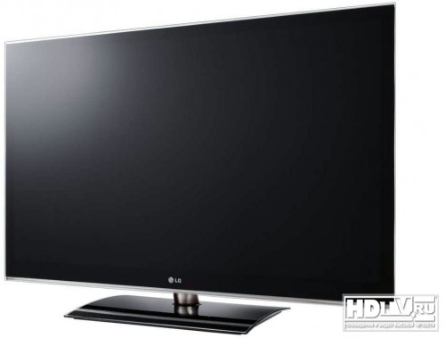

Новая флагманская серия плазменных телевизоров LG в 2011 году называется PZ950, она обладает усовершенствованным интерфейсом Smart TV от LG, поддерживает технологию активного 3D и функцию записи через порт USB, выполнена в фирменном дизайне Borderless с минимальной рамкой вокруг экрана. Интересно сравнить их с новыми плазменными телевизорами Samsung и Panasonic? Сможет ли PZ950 оспаривать пальму первенства по качеству изображения у Panasonic VT30? Удалось ли LG улучшить качество 3D изображения в сравнении с прошлогодними моделями? Ответы на эти вопросы можно найти в данном обзоре.
LG PZ950 доступен с экранами в 50 и 60 дюймов под обозначениями 50PZ950 и 60PZ950.

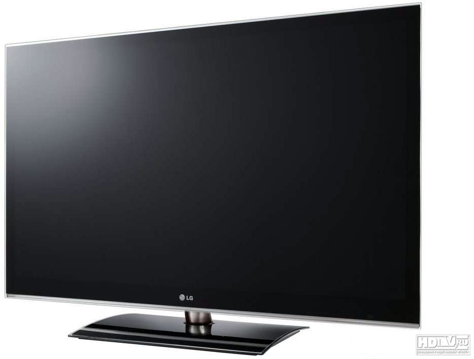

Первые впечатления

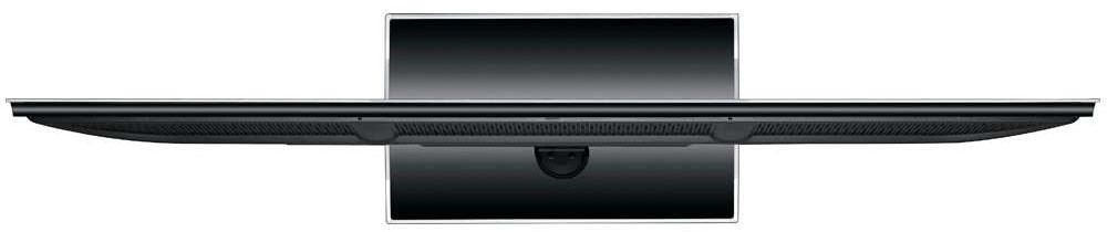

LG PZ950 тоньше и изящнее других телевизоров компании. В PZ950 LG удалось достичь такого же тонкого форм-фактора, какого ранее добился в своих плазменных телевизорах Samsung, а дизайн Borderless добавляет шарма плазменному PZ950.
Плазменная панель у PZ950 закрыта прозрачной пластиковой пластиной, простирающейся за края экранной рамки, что создает прозрачное окаймление по периметру дисплея.
Устойчивая настольная подставка позволяет поворачивать экран телевизора вправо и влево.

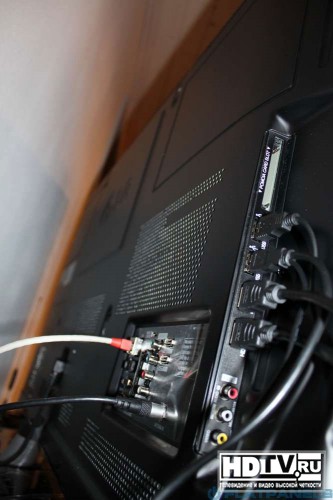

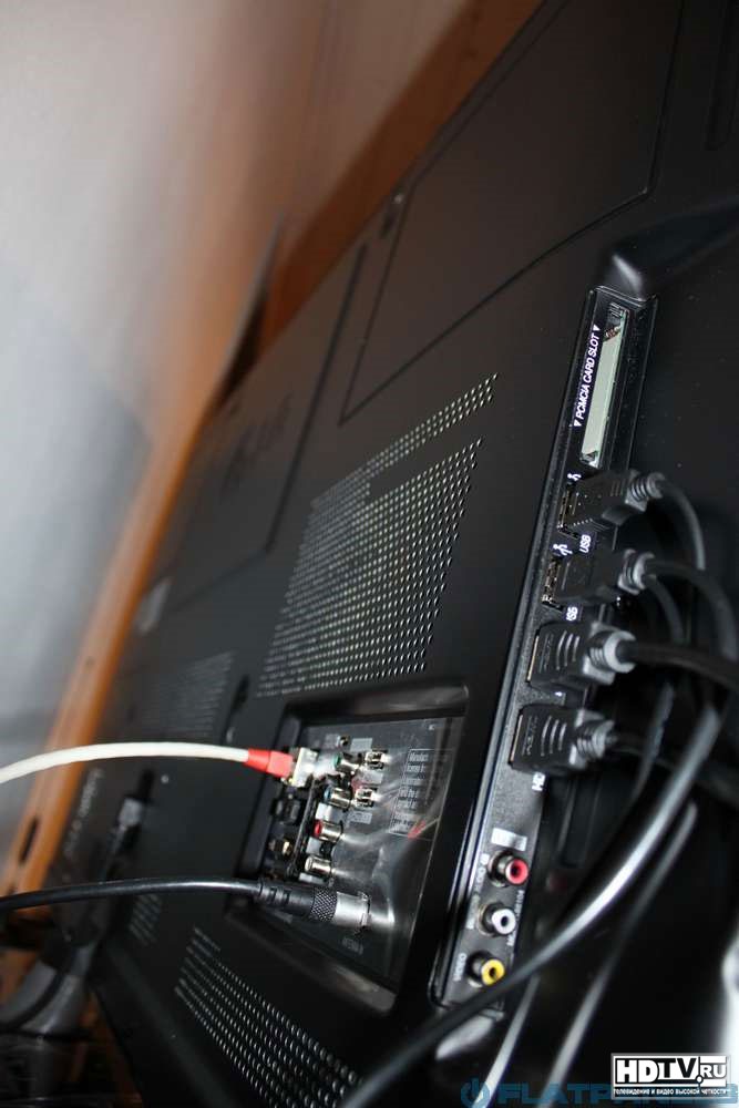

На задней панели расположены два входа HDMI и два порта USB-порта, направленные в сторону, но, к сожалению, остальные входы / выходы смотрят на стенку за телевизором. Для подключения к интернету разъем Ethernet может быть заменен подключаемым к порту USB беспроводным модулем Wi-Fi.

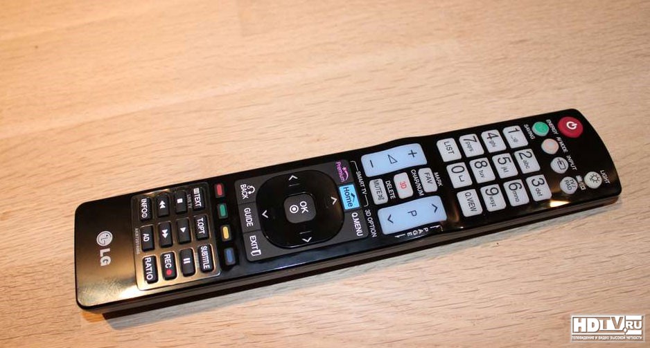

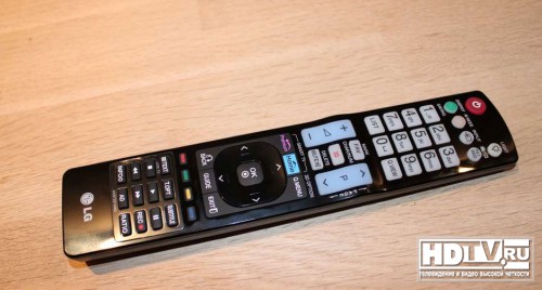

Представленный ниже пульт дистанционного управления для PZ950 ничем не отличается от поставляемых с другими моделями 2010 года и похож на пульт дистанционного управления, что пришел в комплекте с LW6500.
Стоит повторить то, что говорилось и ранее. Это не особенно хороший пульт дистанционного управления. Он сделан полностью из пластика, большие кнопки слишком светлые. Можно было бы ожидать ПДУ более высокого качества для старшей модели плазменных HDTV компании. Но PZ950 также поставляется и с новым пультом Magic Motion, принцип управления которого который подобен пульту игровых приставок Wii.

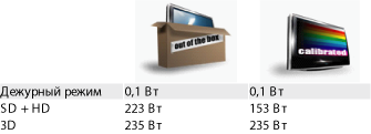

Энергопотребление
Ниже представлено измеренное энергопотребление 50-ти дюймового LG PZ950.
После калибровки потребление электроэнергии снизилось до 153 Вт. То есть примерно на 20 Вт меньше, чем у Panasonic VT30, но выше, чем у 50-дюймовых ЖК LED моделей. В режиме 3D уровень подсветки часто повышен, чтобы компенсировать потерю части светового потока в линзах 3D очков. Поэтому в режиме 3D телевизоры обычно потребляют больше энергии.

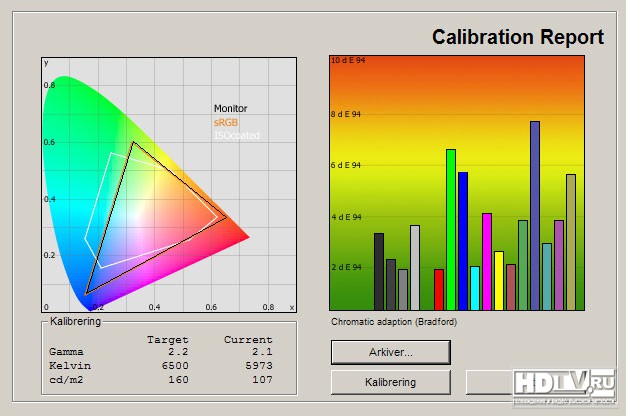

Ниже представлены результаты измерений при заводских настройках в режиме Стандарт, при отключенной опции Эко.
Обозначения на графиках:
Значения ошибки DeltaE (dE), являются разницей между измеренным значением цвета и идеальным.
• Видимые глазом ошибки располагаются выше уровня 2
• Значение DeltaE от 4 до 5 означает неправильный цвет
• Значение DeltaE между 1 и 2 свидетельствует о довольно точном, но не полностью совершенном цвете
• Значение DeltaE ниже единицы почти совершенный результат (идеальное значение 0)
• При значении от 0 до 1 цветовая погрешность с трудом может быть различима человеческим глазом.

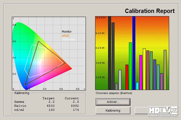

Качество картинки при заводских настройках не великолепное, но его и стоило ожидать. Гамма повышается с 1,9 в ярких оттенках до 2,9 в темных, это означает, что яркие цвета слишком яркие, а темные слишком темные. Как вы можете видеть на графике справа, отклонения в точности цвета также слишком значительные.
Измеренная цветовая температура в среднем составила 8392 градусов Кельвина, слишком высокий показатель, означающий, что изображение чересчур голубоватое и холодное. Яркость составила до 174 кд/м2, что вполне высокое значение для плазменных телевизоров и выше, чем у Panasonic VT30. Это хорошая новость для людей, ищущих плазменный телевизор для использования в ярко освещенной комнате.

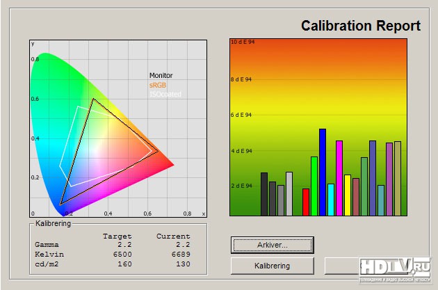

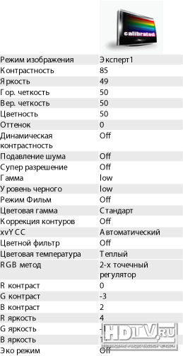

Затем была выполнена калибровка для повышения качества изображения. Для этого нужно перейти в режим Эксперт1 или Эксперт2, которые имеют возможности для ISF калибровки. Вот какие получились результаты в итоге.
Режимы Эксперт не являются хорошей отправной точкой для калибровки, вместо них хотелось бы использовать THX Яркий.
Но после калибровки удалось получить более точную цветовую температуру и немного уменьшить отклонения в цветопередаче. Так и не удалось добиться идеальной гамма, но я не воспользовался совершенной 10-ти точечной настройкой RGB просто потому, что эти параметры должны быть откалиброваны индивидуально на каждом телевизоре.
Используя 10-ти точечную настройку RGB можно добиться еще более точной цветопередачи. Я полагаю, если пользователи не планируют делать полную калибровку PZ950, то могут воспользоваться настройками ниже или предустановленным режимом THX Яркий. Результаты калибровки получились довольно хорошими, но пришлось немного потрудиться.

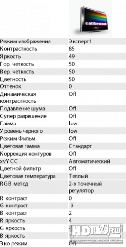

Ниже представлены полученные при калибровке настройки.
Для выравнивания гаммы в соответствии с целевым значением 2,2 было выбрано значение "low". Для коррекции гаммы пришлось изменить контрастность и яркость. Чтобы повысить точность цветопередачи использовались регуляторы RGB (красный, зеленый, синий), Но не использовался 10-ти точечный регулятор RGB, его применение позволит еще более повысить качество изображения.

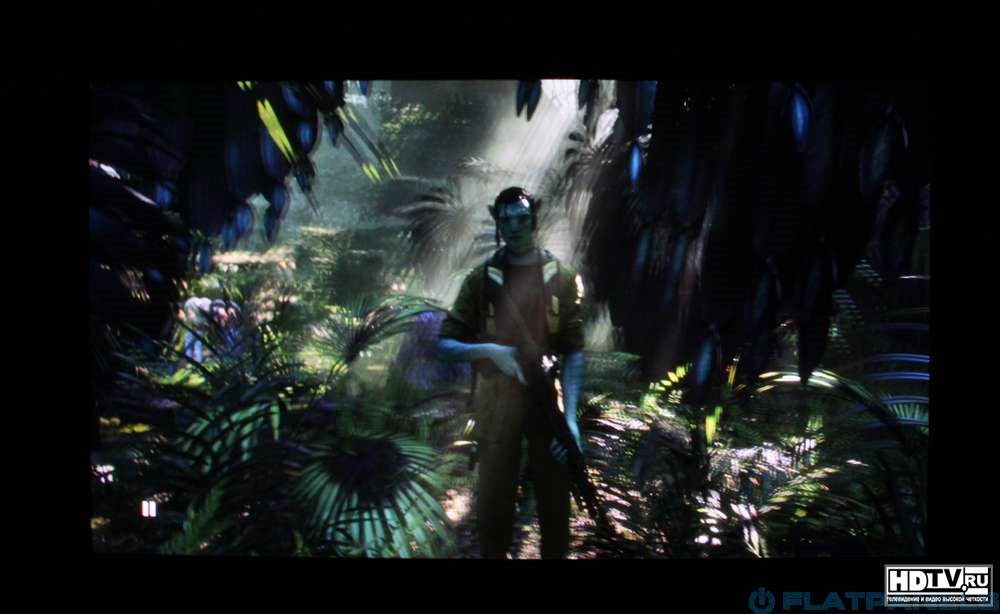

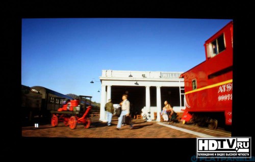

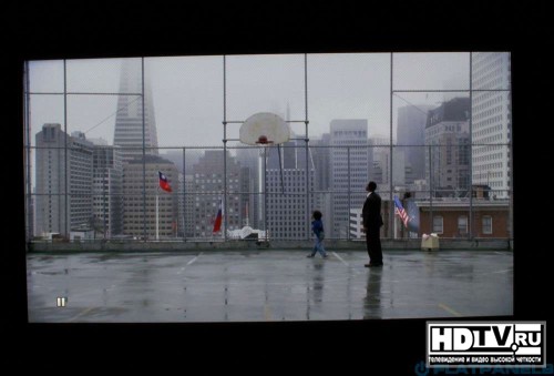

В этом разделе рассматривается качество изображения на экране LG PZ950 с калиброванными настройками. LG PZ950 с дизайном Borderless и стеклянной панелью подвержен отражениям. Чтобы понизить их уровень LG использует новый экранный фильтр. Фильтр блокирует свет, падающий от ламп освещения на верхнюю часть экрана, и отличается от используемого в плазменных телевизорах Samsung и Panasonic. Картинка в верхней части экрана PZ950 не только темнее, при засветке она выглядят еще и крайне размыто.

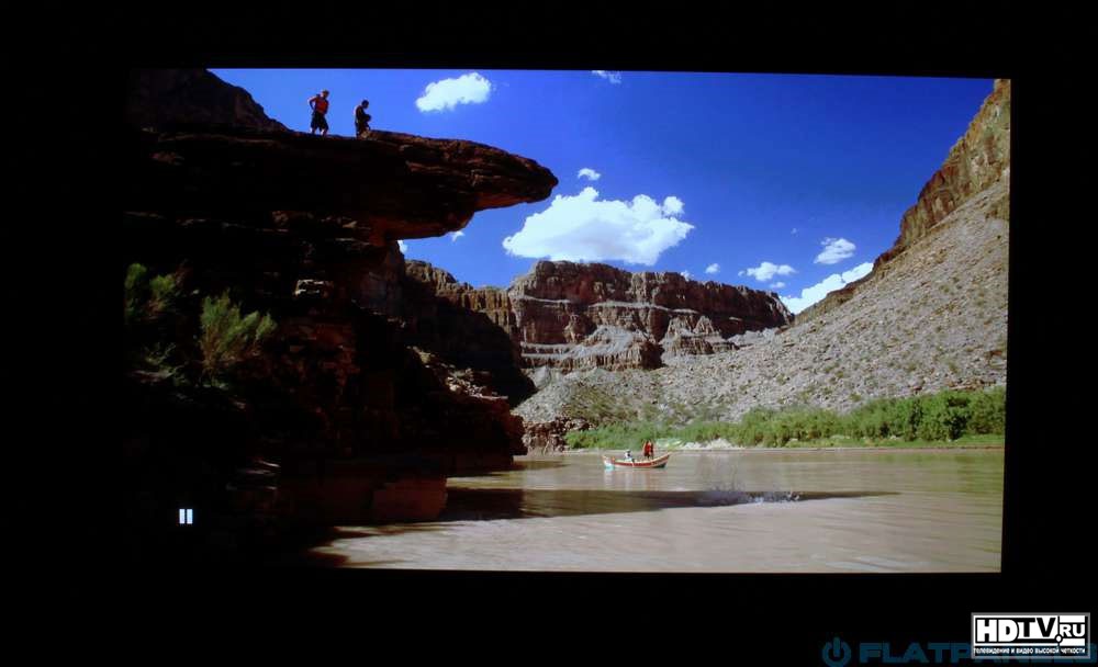

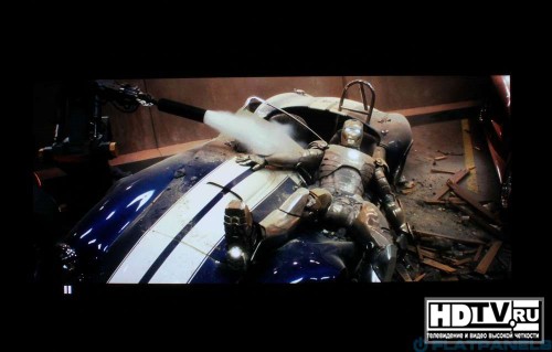

На мой взгляд, фильтр на Panasonic VT30 лучше, но понравился и новый фильтр на PZ950. Он, безусловно, лучше, чем предыдущие антибликовым фильтры на плазменных телевизорах LG. К тому же измеренный уровень яркости у PZ950В в среднем выше, по сравнению с плазменными телевизорами конкурентов, и это помогает PZ950 выглядеть предпочтительнее в ярко освещенном помещении.
Цветовая градация на PZ950 не впечатляет, но она немного лучше, чем на Panasonic VT30. Я видел несколько "полос" в наших тестовых градиентных шаблонах, это означает, что цветовые полосы могут отмечаться на экране телевизора и при просмотре. PZ950 имеет некоторые проблемы в распознавании друг от друга всех темных цветов, а также некоторых из полу-темных тонов.
Необходимо отметить, что PZ950 имеет значительно меньше плазменных шумов (дизеринг), чем Panasonic VT30 . Цвета (и, следовательно, изображение в целом), выглядят более "спокойно", на мой взгляд, PZ950 дает более приятные впечатления от просмотра, когда сидишь в непосредственной близости от телевизора (большинство людей близко сидят во время игр). Более низкий уровень шумов дизеринга в практическом использовании, безусловно, большой плюс.

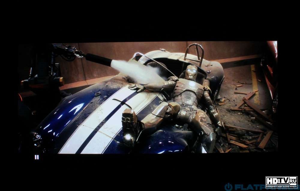

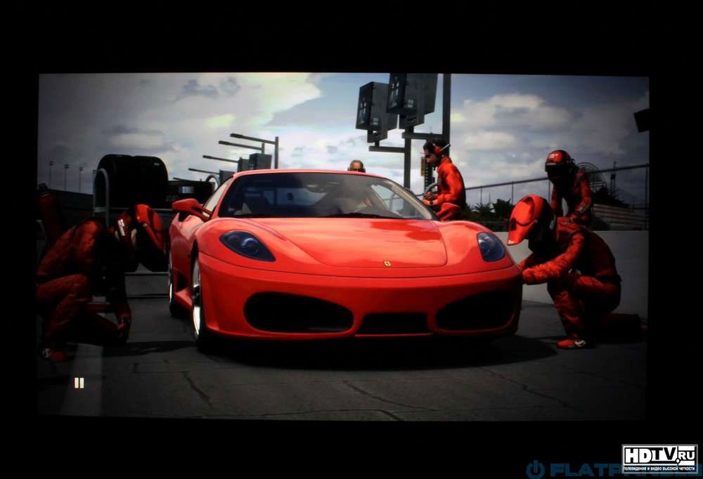

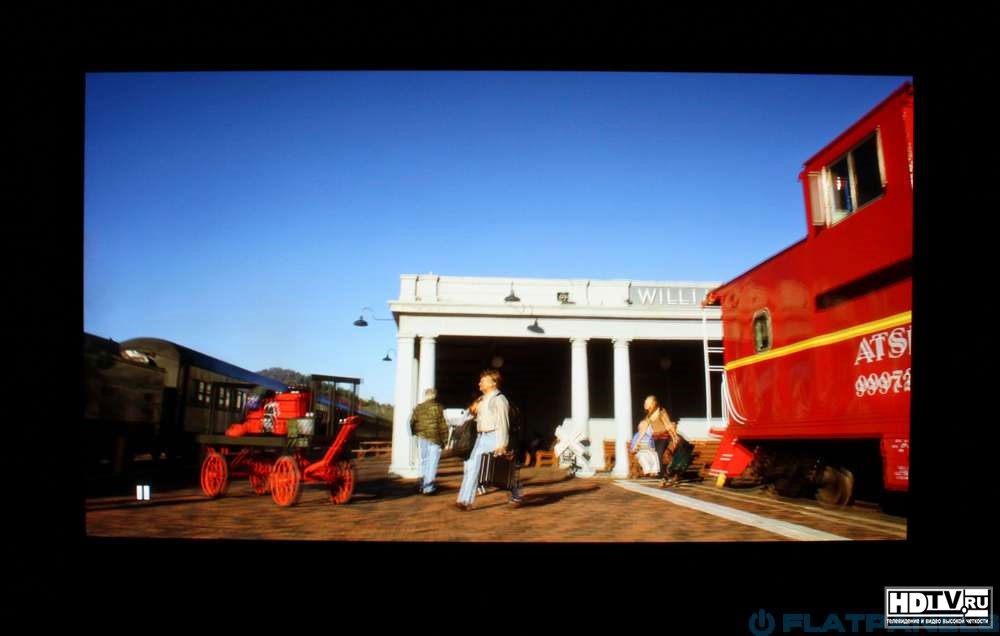

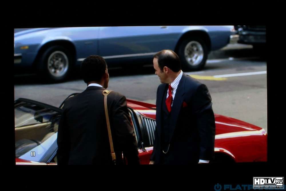

Качество SD изображения, как правило, хорошее за счет более точных, чем обычно масштабирования и видеообработки. Детализация высокая и PZ950 имеет также великолепное динамическое разрешение.
Качество HD изображения, естественно было великолепным, PZ950 имеет впечатляющие детализацию и динамическое разрешение. Цветопередача достаточно хорошая, но временами отмечались некоторые цветовые полосы. Низкий уровень плазменного шума обеспечивает плавное и яркое изображение. Тем не менее, заметно, что черный цвет слабый, это делает картинку некоторых сюжетов в фильмах выглядящей тускло и гораздо менее интенсивно, по сравнению, например, с Panasonic VT30 или Panasonic GT30 . По глубине черного цвета PZ950 находится явно не среди лидеров.

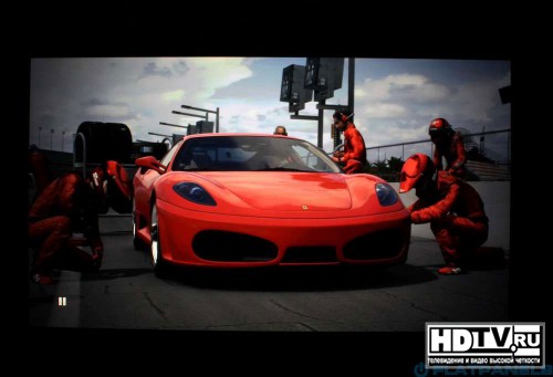

PZ950, обладая очень быстрым откликом, является одним из лучших современных телевизоров по этому параметру, и я очень впечатлен достижениями компании LG в этой области, считаю, что в данном случае PZ950 предпочтительнее Panasonic VT30. Я не видел пиксельного шума вокруг движущихся объектов (мы отмечали его на VT30). Это также означает, что PZ950 быстрее, чем флагманские модели ЖК LED телевизоров.
Измеренная входная задержка составляла 30-35 мс, что не совсем хорошо для игр. PZ950, к сожалению, имеет некоторый эффект послесвечения, отмечавшийся несколько раз. Он исчезает очень быстро, но он есть. По этому параметру PZ950 хуже, чем плазменные телевизоры Panasonic, а также хуже прошлогодних плазменных телевизоров Samsung. Ниже представлено изображение с белым логотипом паузы, который после 15-20 минут засветки оставался на экране в течение 1-2 минут .

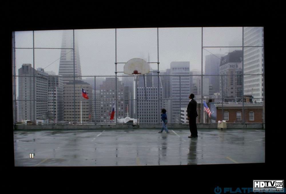

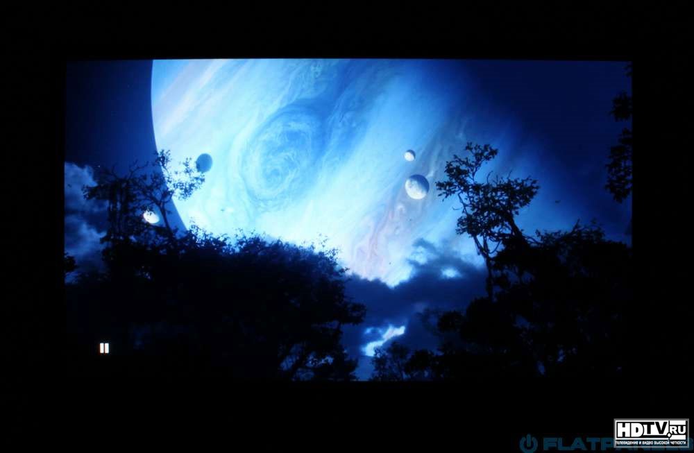

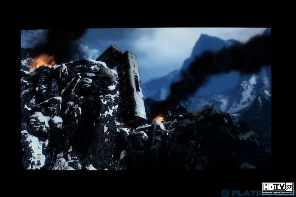

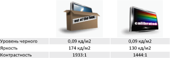

Ниже представлены измеренные уровень черного и контрастность при регуляторе контрастности в положении 50.
После калибровки измеренный уровень черного составлял 0,09 кд/кв. м, что не очень впечатляет для плазменного телевизора, по сравнению с Panasonic VT30, который дал 0,02 кд/кв. м и прошлогодними плазменными телевизорами Samsung C8000/C7000 с 0,06 кд/кв. м. Это также значительно ниже, чем у Panasonic GT30.
Слабый уровень черного практически отражается в серовато-черных тонах изображения на экране PZ950 вместо чернильно-черных, котороe мы отмечает на некоторых из самых эффективных по этому показателю телевизорах. Разочаровывает то, что LG фактически ухудшила показатели уровня черного в сравнении с их моделью 2010 года PK950, которая давала черный цвет до 0,04 кд/кв. м.

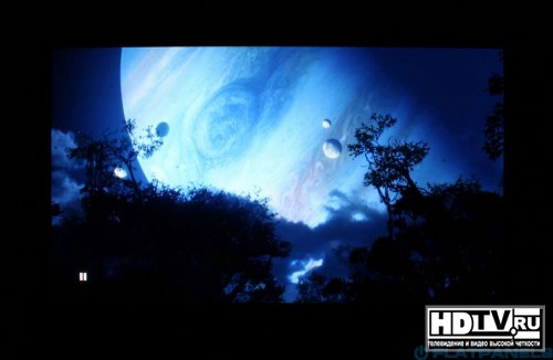

С другой стороны у PZ950 великолепная детальность в тенях. Я смог отличить почти каждый темно-серый тон от черного, что обеспечивает высокий уровень детализации в темных сценах фильмов и игр. Мы также заметили, меньше плазменного шума в темных областях по сравнению с VT30.

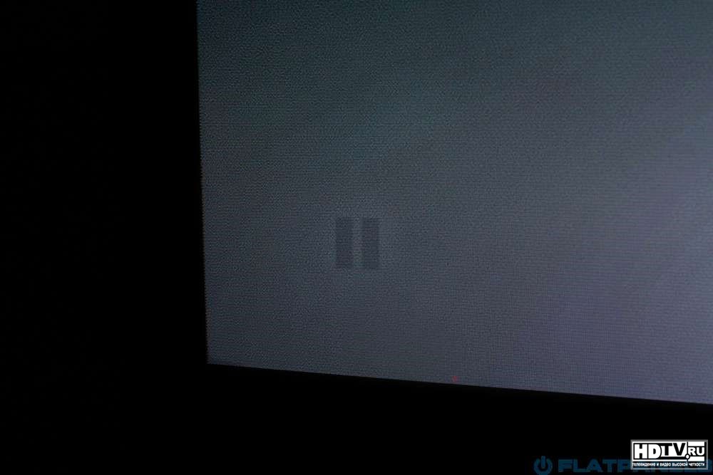

Ниже представлен экран LG PZ950 в абсолютно темной комнате, чтобы увидеть, есть ли помутнения подсветки или плавающий уровень черного.
Подобных проблем у тестируемого PZ950 не было.

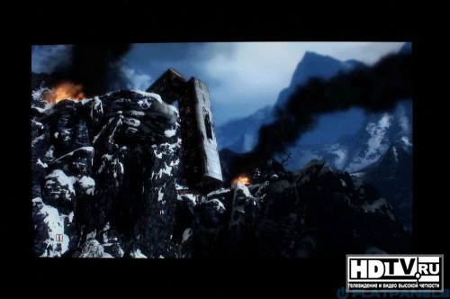

Для тестирования 3D фильмов и 3D игр использовались 3D Blu-ray плеер и Sony PlayStation 3. В этом тесте хотелось определить глубину 3D эффекта, качество 3D изображения, уровень перекрестных помех и, наконец, провести небольшое сравнение с некоторыми другими современными 3D телевизорами.
Измеренный уровень светоотдачи обеспечивал лучшее дневное качество 3D изображения на экране LG PZ950, по сравнению с Panasonic VT30 и Panasonic GT30. Однако световой поток у PZ950 по-прежнему ниже, чем у 3D ЖК LED телевизоров. PZ950 обладает достаточно низким уровнем перекрестных помех. Отмечались перекрестные помехи в высококонтрастных сценах. В этом отношении PZ950 уступает Panasonic VT30 и Panasonic GT30. В Аватаре отмечались незначительные перекрестные помехи в нескольких сюжетах в джунглях, были они и в некоторых играх.
Тем не менее, глубина 3D эффектов и качество 3D изображения в целом великолепные. Я с удовольствием наблюдал 3D контент на экране PZ950. Большим плюсом является то, что PZ950 имеет режим 3D THX для обеспечения достоверного изображения даже в 3D режиме.
Несмотря на некоторые незначительные перекрестные помехи PZ950 является великолепным исполнителем в формате 3D. Он лучше, чем любые 3D ЖК LED модели, в том числе Samsung D8000 и Sony EX720, но не совсем на одном уровне с Panasonic VT30 или Panasonic GT30 .

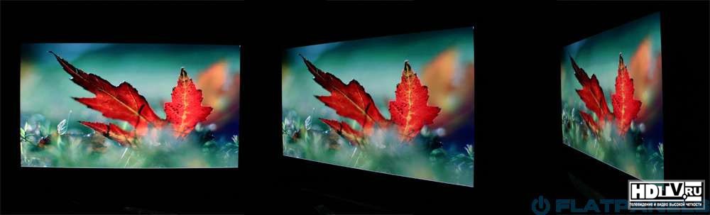

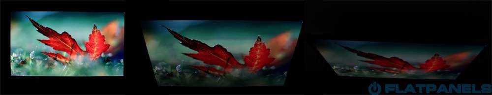

Углы обзора очень широкие, с увеличением углов не отмечалось никаких существенных изменений в интенсивности цвета и контрастности. LG усовершенствовала плазменную панель, разместив ближе стеклянную пластину, что устранило зеркальный эффект, который появлялся на старых плазменных телевизорах при воспроизведении на экране белого текста . Ниже представлены фото с экрана PZ950 при увеличении углов обзора.
Изображение становится темнее в верхней части экрана из-за антибликового фильтра.

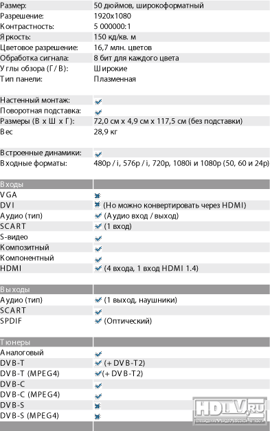

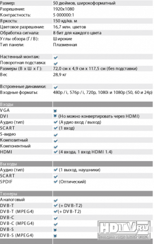

Характеристики LG50PZ950:

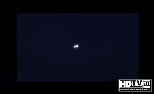

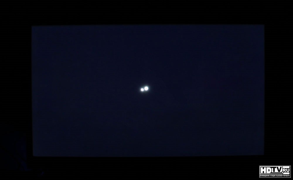

Качество 3D изображения

Углы обзора

С другой стороны, разочаровывает у PZ950 глубина черного и, LG фактически сделала шаг назад в этой области, серьезно уступая плазме Panasonic 2011 года, таким телевизорам как Panasonic GT30. PZ950 также имеет проблемы остаточного изображения. PZ950 с другой стороны имеет повышенную светоотдачу в режиме 3D. Если вы смотрите телевизор в дневное время это будет большим плюсом. В целом, 3D изображение у PZ950 высокого качества, и он всего в нескольких шагах позади Panasonic VT30.
