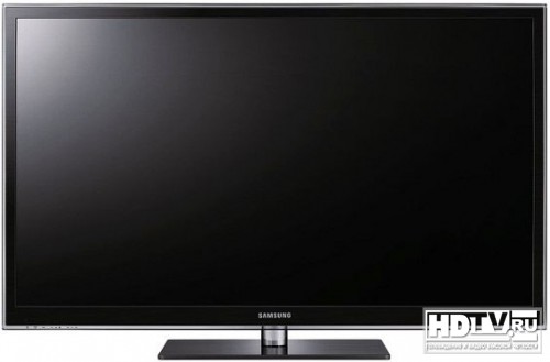

У этого телевизора очень тонкий корпус – 4,5 см в самом толстом месте. Можно еще раз упомянуть про лишний дюйм на плазменных экранах Samsung в этом году, за счет зауженной рамки обрамления, который впрочем, сравнительно мало что дает.

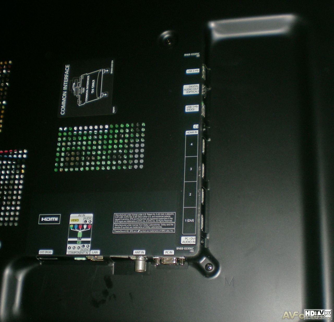

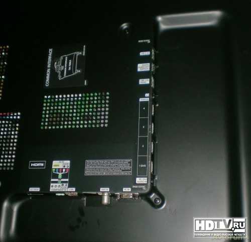

Расположенные на задней панели разъемы ориентированы вниз или в сторону. На боковой панели, в 17 см от края телевизора, расположены все 4 входа HDMI, так что большинство"стандартных" соединителей на кабелях должно оставаться скрытыми для глаз зрителя, а для более габаритных разъемов можно использовать угловые адаптеры. Рядом с входами HDMI, есть два порта USB (один можно использовать для записи), разъем для наушников, аудио выход SPDIF и аудио вход для компьютера.
PS-51D6900 комплектуется адаптерами для аналоговых компонентного и RGB Scart соединений, антенного гнезда DVB-T, разъема D-SUB для ПК. Сзади находится разъем подключения кабеля локальной сети. Таков всеобъемлющий и довольно стандартный набор интерфейсов PS-51D6900. Вероятно, не помешал бы еще и 5-ый порт HDMI.
Некоторым владельцам плазменных телевизоров приходится бороться с дополнительными шумами, излучаемыми вентиляторами охлаждения на задней панели телевизоров. На тестируемом образце, как и на всех плазмах, есть вентиляторы, но их не слышно, если не приложить ухо к задней панели. На шумность плазмы, вероятно, могут оказывать влияние и акустические характеристики материала стенки за телевизором. В частности демпфируя звуковые волны.

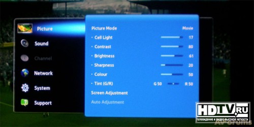

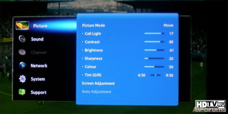

Начальная настройка после включения D6900 прошла без проблем, и после ее завершения на экране предстало знакомое системное меню Samsung. Не будем касаться в этом обзоре особенностей меню, а рассмотрим здесь некоторые наиболее важные параметры изображения.
В верхней части меню Изображения представлены стандартные регуляторы Контрастности, Яркости и Цветности, есть также ползунковый регулятор яркости растровых ячеек с диапазоном 0-20. По сути, это дополнительное управление контрастностью, которое действует только на яркость белого, не отражаясь на уровне черного. В режиме Кино этот регулятор установили на 17, в сочетании с Контрастностью, установленной для максимального увеличения динамического диапазона. Полученный в результате уровень яркости в 35ftL идеально подходил для наших условий просмотра. Регулятор Четкости не требует изменения в режиме Кино и остается по умолчанию на значении 20.
Как и у всех телевизоров Samsung, в меню Изображения у этого есть огромное множество опций, что, несомненно, представляет определенные трудности для неопытных пользователей. Общий совет в этом случае такой. Если вы видите регуляторы, помеченные, как динамический … и далее что-то типа "бла-бла" -улучшатель или снижение шума, посоветуем отключить их. Для D6900 мы не нашли исключения из этого правила. К счастью, режим Movie обходится без большинства ненужных регуляторов, таким образом, это еще одна причина для его использования, а основная причина в том, что он дает наиболее близкую к стандартам изображения картинку.
Как уже упоминалось, PS-51D6900 снабжен отличным набором регуляторов для настройки, включая 2-х и 10-ти точечные регуляторы Баланса Белого и RGB систему управления цветом, доступную в дополнительных настройках меню Изображения. Параметры изображения в режиме Фильм включают опции: Auto1, Auto2 и Cinema Smooth.

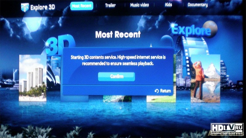

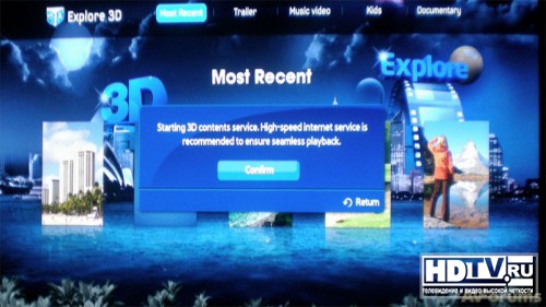

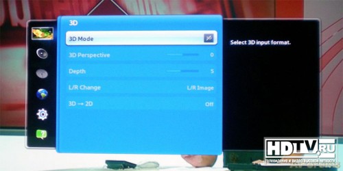

Samsung D6900, будучи 3D Ready дисплеем, конечно, имеет в меню и определенное количество 3D функций. Во-первых, есть 3D Mode, позволяющая выбирать тип преобразования из 2D в 3D и регулятор 3D Perspective. Тут же опция Depth, которая действует только в режиме преобразования 2D материала в 3D и L/R Change, меняющая местами изображения для каждого глаза (нужна для тех, кто испытывает дискомфорт при настройках по умолчанию). Установка 3D Auto View прекрасно определяет тип принимаемого 3D сигнала.

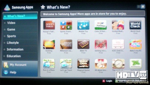

Samsung уже получил достаточно хвалебных отзывов за новый интерфейс для выхода в интернет – Smart Hub. В настоящее время на D6900 используется лишь несколько упрощенный вариант без веб-браузера, в сравнении с более дорогими моделями. Честно говоря, это не то, что очень нужно телезрителю, когда есть много и других вариантов для поиска медиа контента в интернете.

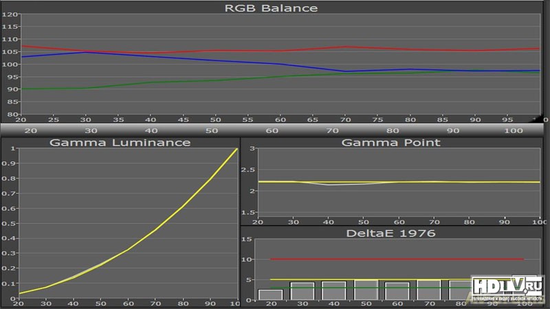

Быстро убедившись, что режим изображения Movie совместно с Цветовым тоном Warm2, наиболее близок к стандартам точности изображения, мы приступили к настройке Яркости и Контрастности с тем, чтобы расширить динамический диапазон в условиях освещенности нашей комнаты. И были очень удивлены, как далека настройка Яркости по умолчанию от идеального значения, так что рекомендуем владельцам D6900 с помощью хорошего тестового шаблона проверить у себя положение регулятора яркости. Иначе, судя по нашему тестовому образцу, можно потерять множество деталей, близких к черному. Контрастность также требует тщательной настройки, чтобы избежать ограничения сигнала при установке яркости экрана. Так что тестовый шаблон потребуется и здесь. Удивительно, какова разница в изображении после этих казалось бы, простых и не требующих больших затрат времени и финансовых средств настроек. После этого теоретического вступления давайте взглянем на результаты измерений на не калиброванном телевизоре.
Изображение и, в частности, тональность кожи слишком заметно теплые, что подтверждается графиком RGB Balance, на котором кривая красного цвета повсеместно проходит примерно на 5% выше. Синий сначала выше идеального уровня, а затем, снижаясь, проходит ниже, это приводит к довольно пурпурному оттенку в темных областях изображения. Кривая зеленого занижена на всем протяжении. Однако все это не страшно, первичные результаты у HDTV Samsung в режиме Movie бывают и много хуже. Имеющиеся регуляторы должны позволить значительно улучшить ситуацию.

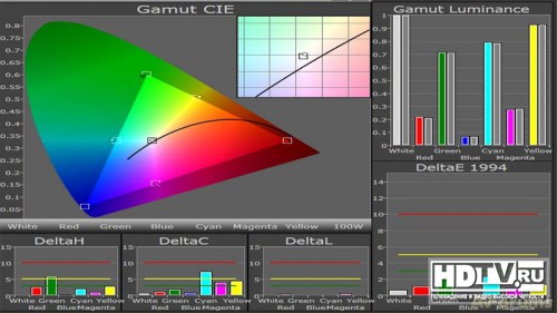

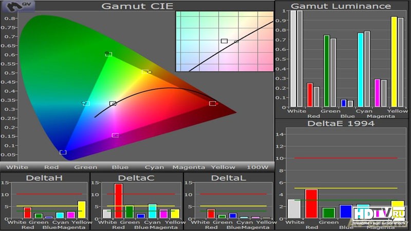

Чтобы добиться точной цветопередачи при заводских настройках были сделаны следующие измерения цветовой гаммы в режиме Auto. Для того чтобы воспользоваться регуляторами системы управления цветом, необходимо установить режим пользователя (Custom), который имеет несколько отличающиеся значения цветов, суженное цветовое пространство и более точную цветовую яркость.
Это довольно удачные для D6900 результаты и хотя первичные цвета все-таки несколько излишне яркие, с перенасыщенностью зеленого и красного, общие ошибки по-прежнему ниже порога видимости, исключая красный с дельта-ошибкой ниже 3. Красный заметно"агрессивен", но может быть серьезно скорректирован.

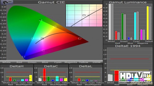

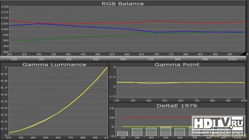

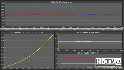

Используя первоначально 2-х точеный регулятор баланса белого, а затем для «доводки» 10-ти точечный регулятор, мы смогли достигнуть чрезвычайно респектабельных оттенков серого и почти идеальной характеристики гаммы, как видно из диаграммы ниже:
Экранное изображение выглядело теперь должным образом, без посторонних оттенков и действительно выходило из плоскости экрана. Правда, есть все же незначительный намек на пурпурно-черный оттенок, но он практически не заметен, если не быть сверх критичным. Не так часто удается видеть столь серьезные улучшения в качестве картинки после выбора наиболее точных режимов. Но D6900 после настройки шкалы серого получил огромную пользу. Даже при том, что предварительные измерения требовали лишь незначительной корректировки погрешностей.
Имеющийся график CIE не требует особых корректировок, чтобы приблизиться к образцовым точкам, посмотрим, что удалось
достичь, используя систему CMS:
Не удалось исправить зеленый цвет, остался легкий оттенок, но, честно говоря, на наших демонстрационных материалах погрешность почти невозможно было заметить. Ошибки в цветовой яркости по всем цветам были мизерны, гораздо ниже 3.

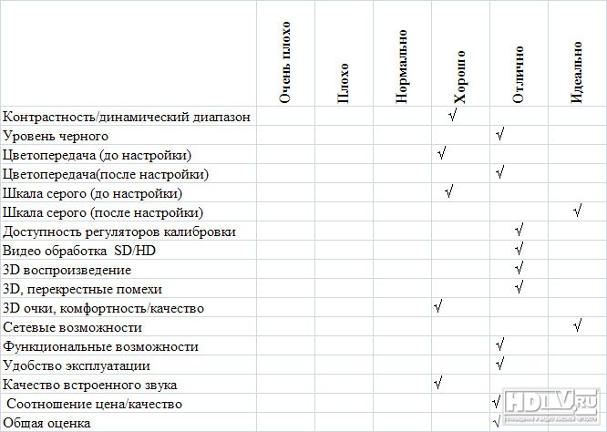

Оценка возможностей Samsung PS-51D6900:
