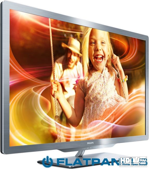

ЖК телевизоры Philips 7606
Новые телевизоры Philips из серии 7000 относятся к моделям среднего уровня и одни из немногих доступных на сегодняшний день HDTV с использованием т.н. системы пассивного 3D с поляризационными очками. Philips называет свой вариант этой системы Easy 3D. HDTV Philips 7606 оснащен такими функциями, как Net TV, DLNA, Ambilight и запись через порт USB.
Но может ли Philips 7606, достаточно хороший телевизор среднего уровня, быть альтернативой таким телевизорам как Panasonic G30 и Sony EX720 ? Насколько хорошее качество 3D изображения на экране 7606, в сравнении с HDTV LG Cinema? Об этом и многом другом читайте в этом обзоре.
Philips 7606 продается с экранами в 32, 37, 42, 47 и 55 дюймов под названиями 32PFL7606T, 37PFL7606T, 42PFL7606T, 47PFL7606T и 55PFL7606T.

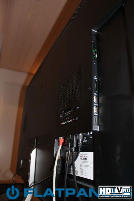

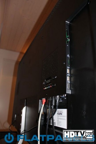

Подключаемые на задней панели входные и выходные кабели, в том числе все HDMI, кабели питания и антенный направлены вниз или в сторону. Только аналоговые входы направлены к стене, что достаточно разумно. Единственное, что может быть не очень удобно – также расположен разъем для наушников. С другой стороны, большинство людей никогда не пользуются наушниками с телевизором, а большинство игровых консолей позволяют использовать беспроводные гарнитуры, так что проблема невелика.

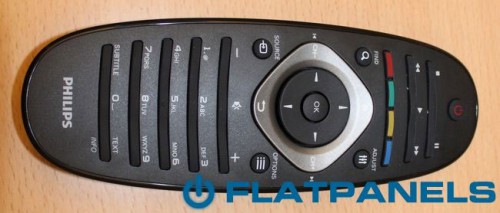

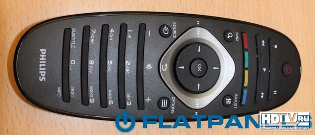

Телевизоры Philips серии 7000 комплектуются пластиковым вариантом нового пульта дистанционного управления Philips.
Центральный элемент панели управления пульта кнопочный манипулятор с кнопкой Ok посередине, при нажатии этой кнопки на экране появляется главное меню, откуда доступен выбор входов и другие функции.

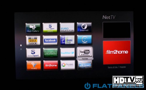

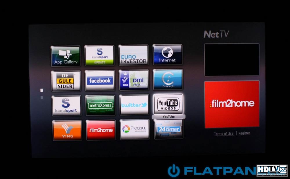

Philips 7606 поддерживает телевизионную платформу Philips NET, которая была разработана в сотрудничестве с Sharp и Loewe. Philips планирует обновить пользовательский интерфейс платформы в конце этого года, а сейчас она выглядит так.
Кроме NET TV, Philips встроил в этот телевизор набор мультимедийных функций, таких как запись и воспроизведение через порт USB, совместимость с DLNA устройствами, Wi-Fi MediaConnect.

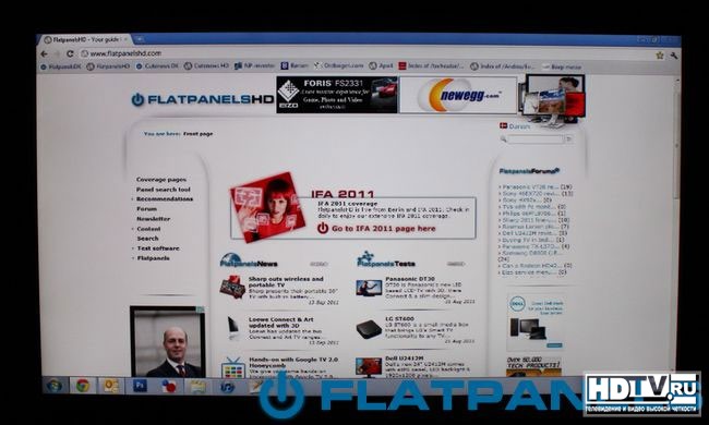

Подробнее стоит поговорить о функции Philips Wi-Fi MediaConnect. Установив на ПК соответствующее программное обеспечение можно получить на экране телевизора Рабочий стол Windows через беспроводную сеть. Установка проходит довольно легко, и после того как Wi-Fi MediaConnect будет установлено, просто щелкните правой кнопкой мыши на иконке и выберите "Start projecting".
Нам не удалось получить на экране телевизора Рабочий стол в разрешении 1920x1080, но судя по описанию программного обеспечения это возможно. Это замечательное решение, и я предполагаю, какой восторг оно может вызвать у отдельных пользователей, но не стоит забывать о некоторой дополнительной временной задержке в этом случае. Вы не сможете использовать это решение для игр с ПК на большом экране или работы с использованием Рабочего стола Windows, задержка подчас достаточно велика.
Мы столкнулись с задержкой в 2 - 2,5 секунды. При просмотре фильмов или роликов с YouTube пользоваться можно, но лично я предпочитаю потоковую передачу на телевизор с других устройств фильмов, музыки и фотографий через DLNA.

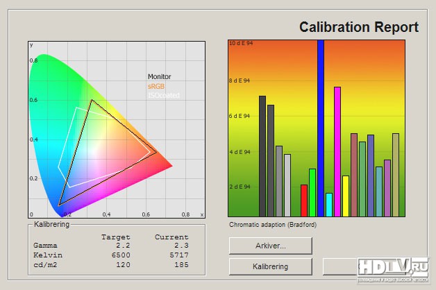

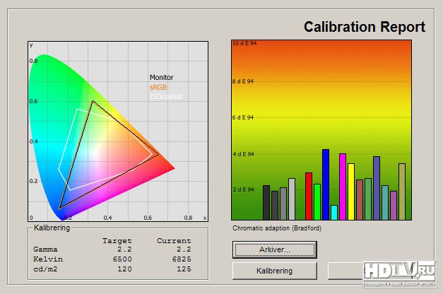

Калибровка Philips 7606

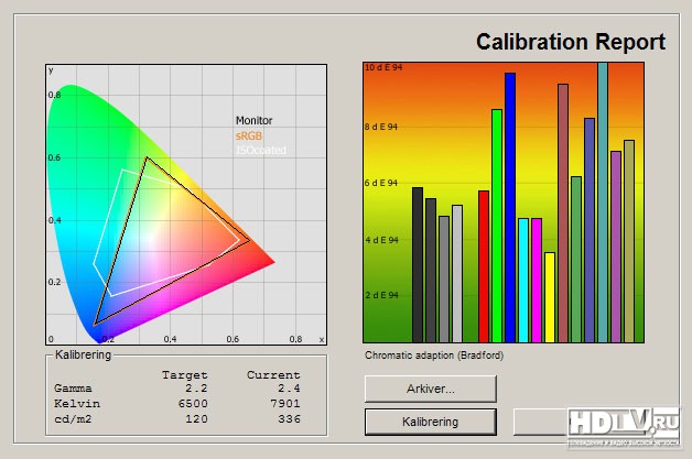

Ниже представлены результаты измерений цветовоспроизведения при заводских настройках в режиме Стандарт.
Заводские настройки изображения не великолепные, и это мягко сказано. Цвета перенасыщенные, а гамма повышается с 2,1 до 2,54, это означает, что темные цвета слишком темные, а яркие – слишком яркие. Гамма несколько лучше, чем у Philips 6606 , но не намного. Как видно из графика, многие цвета воспроизводятся с дельта ошибкой более 6, а это означает явную неточность.
Яркость увеличена до 336 кд/кв.м, что слишком много для стандартного просмотра. Слишком много искусственной резкости. После тестирования множества телевизоров Philips мы должны отметить, что резкость на телевизорах компании в значительной степени завышенная.
Я перешел в режим Кино, надеясь увидеть лучшие результаты.
Результаты оказались хоть и не идеальными, но лучше. Отклонения по точности цвета не столь велики и яркость 185 кд/кв.м лучше подходит для повседневного просмотра. Измеренная цветовая температура составила 5717 град. Кельвин, что несколько ниже, в сравнении с эталонными 6500 град. Кельвина. Поэтому изображение слишком красноватое и теплое, но только чуть-чуть.
Гамма теперь измеряется между 2,45 и 2,52, что является слишком высоким уровнем. Мы стремимся к 2,2. Но гамма-кривая стала ровнее и, вероятно, мы сможем ее легко исправить при настройке. Искусственная резкость в режиме Кино менее агрессивная, в сравнении с режимом Стандарт.
После калибровки удалось добиться следующих результатов.
Удалось значительно повысить точность цветопередачи, поскольку гамма-кривая стала проходить очень близко к уровню 2,2, в пределах от 2,21 до 2,27, что является достаточно хорошим показателем. Цветовая температура приблизилась к идеальному значению в 6500 град. Кельвина. Philips 7606, конечно же, лучше, чем младшая модель из серии 6606 , у который достаточно ограниченные возможности калибровки.
Результаты Philips 7606 после калибровки не являются совершенством, но достаточно хороши. Хотелось бы только, чтобы покупатели имели возможность использовать стандартные заводские настройки, не занимаясь самостоятельной регулировкой.
Калибровочные настройки гарантируют, что картинка на экране телевизора соответствует задуманной режиссером фильма или телешоу. Все остальное неправильно. Ниже представлены калибровочные параметры, которые можно использовать на моделях Philips 7606.
При калибровке использовался режим Кино. Изменена была контрастность (которая фактически управляет подсветкой), чтобы добиться необходимого уровня яркости. Кроме того, изменены настройки гамма и яркость (которая фактически контролирует контрастность) для коррекции гамма-кривой. Наконец, были отключены почти все динамические системы и отрегулировано усиление по цветам RGB (красный, зеленый, синий) для повышения точности цветопередачи.
Датчик освещенности по таблице может быть Вкл / Выкл, так как некоторые зрители предпочтут его включение, если они смотрят телевизор и в дневное время (когда требуется повышенный уровень подсветки), и в ночное время (когда требуется пониженный уровень подсветки).

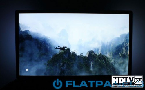

Качество изображения
В телевизорах Philips 7606 используется ЖК панель с матовым покрытием и антибликовым фильтром. Отражения не очень большая проблема для этого телевизора, на мой взгляд, его вполне можно поставить в ярко освещенной гостиной. Серебристая рамка вокруг экрана бликов не создает.

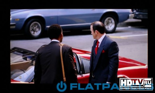

Мы оценили градации цвета (как телевизор отличает разные цвета) и, Philips 7606 в этом отношении показал cебя средним исполнителем. Были отмечены лишь незначительные проблемы в средней по интенсивности цветовой гамме, но среди темных цветов не все оттенки отличались друг от друга, что отражалось полосами на тестовых таблицах. Philips 7606 находится на одном уровне с типичными ЖК телевизорами в своем ценовом диапазоне.

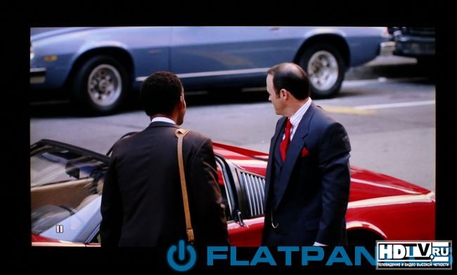

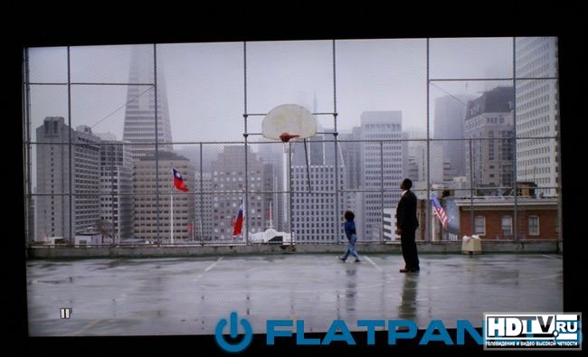

До настройки SD изображение выглядело искусственным и оцифрованным, но после калибровки мы отметили довольно хорошее качество таких материалов как стандартные телепередачи и DVD. Мы не заметили серьезных недостатков на экране, но плазменные телевизоры по нашему мнению все таки предпочтительный выбор для просмотра SD материалов, а лучшим выбором в этом отношении может быть такой телевизор, как Panasonic G30.

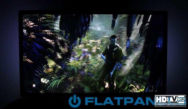

Качество изображения HD материалов, как всегда, великолепное, изображение c нашими калибровочными настройками очень детальное. До настройки картинка, как правило, выглядела неестественно, и некоторые детали были нечеткими, но после калибровки Philips 7606 представил довольно убедительное по качеству HD изображение. Не забудьте при просмотре Blu-ray и других источников HD материалов выбрать формат экрана без масштабирования (" Unscaled"). Динамичные сюжеты выглядели четко и детально благодаря достаточно малому времени отклика.

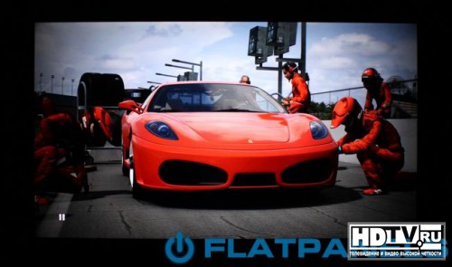

И это подводит следующей теме: время отклика и размытость изображения. Как было сказано выше, у Philips 7606 время отклика довольно малое. Его нельзя поставить в один ряд с самыми быстрыми на сегодня телевизорами, но, по сравнению с типичными ЖК телевизорами в этом ценовом диапазоне, 7606 в этом отношении вполне хорош.
Для контроля времени отклика и размытия мы используем различные тесты, но ни один из них не выявил проблем. Philips 7606 отнюдь не свободен от смазанности в динамичных кадрах фильмов, игр и спортивных трансляций, но размытие не является большой проблемой.
Philips для снижения размытия использует систему сканирующей задней LED подсветки, которая настраивается в расширенном меню изображения опциями настройки функции Clear LCD. Мы рекомендуем для оптимального качества изображения оставить Clear LCD активированной. С другой стороны, мы предпочли отключить систему HD Natural Motion. Это система кадровой интерполяции, часто называемая системой 100/200 Гц, которая вычисляет новый кадр и вставляет его между существующими в видеопотоке. HD Natural Motion (Perfect Natural Motion в дорогих телевизорах Philips), безусловно, делает движущееся изображение плавнее, а контуры объектов ровнее, но приводит также к ощущению материала снятого на портативную видеокамеру. Что нежелательно.
Стоит затронуть и тему входной задержки. HD Natural Motion серьезно увеличивает входную задержку (более 130 мс), и это общая тенденция для телевизоров Philips. Если отключить системы 100/200 Гц систем и HD Natural Motion, входная задержка уменьшается до 38-45 мс. Это слишком много для серьезных геймеров, но не проблема для тех, кто играет от случая к случаю. Ниже представлен измеренный уровень черного, яркость и контрастность при регуляторе контрастности в среднем положении.

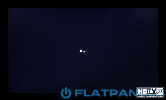

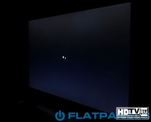

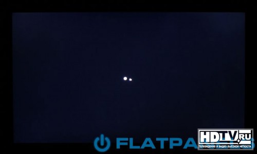

После калибровки измеренная глубина черного составляла до 0,13 кд/кв.м, что не дотягивает до сегодняшних стандартов. LG получила 0,08 кд/кв.м на той же панели (в Philips 7606 используется ЖК панель LG), поэтому мы немного разочарованы, обнаружив, что Philips не в состоянии соответствовать LG LW6500 по этому параметру.
Идеальный уровень черного на моделях с прямой LED подсветкой сегодня – 0,00 кд/кв.м. ЖК телевизоры Samsung D8000 и Sony EX720 имеют показатель до 0,03 кд/кв.м, а на Sharp LE830/LE835 до 0,04 кд/кв.м.
С другой стороны детальность в тенях у Philips 7606 неплохая, и большинство темных сцен в играх и фильмах воспроизводились без проблем. Лишь 1-2 оттенка, ближе к черному, трудно было отличить от реального черного. Это, безусловно, хорошо и лучше, чем на более дешевом Philips 6606. Ниже представлен экран Philips 7606 в абсолютно темной комнате.
Мы рады отметить, что эта 47 дюймовая версия телевизора почти не имела неравномерностей подсветки. Только в верхнем правом и верхнем левом углах панели отмечалась незначительная неравномерность, но мы никогда не замечали ее в тестах и при просмотре.

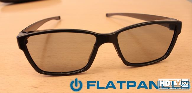

Philips 7606 является одним из первых 3D телевизоров компании на основе технологии пассивного 3D с использованием дешевых поляризационных 3D очков. Вот так выглядят очки из комплекта с телевизором.
Они легкие, очень дешевые и не требуют батареек. В поляризационных очках вы не будете испытывать чрезмерного напряжения глаз и замечать мерцание, в отличие от активной 3D технологии.

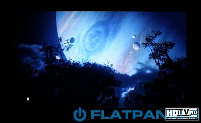

Впечатления от просмотра 3D материалов на Philips 7606 очень похожи на испытуемые с таким 3D телевизором семейства LG Cinema, как LW6500 . И это не удивительно, в обоих телевизорах используется та же самая ЖК панель производства компании LG. Перекрестные помехи здесь сведены к минимуму, и ниже, чем на большинстве 3D телевизоров с активной системой. Детализация довольно хорошая, но, как было отмечено ранее, на лучших телевизорах с активной системой 3D детальность все же лучше. Линии и текст в режиме 3D выглядели немного зубчато. С обновленной прошивкой были лучше, но все же не намного.
Для получения лучшего 3D эффекта вы должны сидеть на расстоянии нескольких метров от экрана. Иллюзия объемности исчезает, если вы смотреть на телевизор сверху. Но все эти особенности уже известны и полностью соответствуют наблюдаемым с 3D телевизорами LG Cinema.
Они, на мой взгляд, не имеют особого значения. А то, что вы можете использовать для просмотра 3D дешевые, без мерцания очки – это большой плюс. Да, плазменные 3D телевизоры имеют лучшую детализацию. Но я по-прежнему считаю, что пассивная 3D технология (в случае с Philips – Easy 3D) является основной и наиболее удобной для большинства зрителей.
Мы называем ее 3D для народа. Для эпизодического просмотра 3D и даже использования с 3D играми я рекомендую пассивную 3D технологию, просто потому, что она дешевле и снижает нагрузку на глаза, при этом она создает довольно хороший 3D эффект.

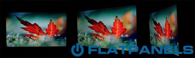

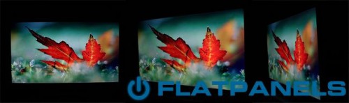

Углы обзора
Углы обзора у Philips 7606 широкие, сдвиг цвета минимален. Это одна из отличительных характеристик использованной в телевизоре ЖК панели типа IPS.
Черный цвет кажется немного поседевшим при широких углах, но это тоже типичная особенность панелей IPS. Однако мы были удивлены, обнаружив, что черный цвет более интенсивный под большим углом, чем на большинстве телевизоров с IPS панелями. Скорее всего, это связано с антибликовым фильтром Philips.

О качестве изображения можно повторить выше написанное. Этот телевизор Philips при стандартных настройках изображения смотрится не очень хорошо, и вы должны выполнить в меню некоторые перестройки, особенно убрать слишком агрессивный искусственный эффект резкости. Однако, после калибровки Philips 7606 продемонстрировал довольно точную цветопередачу и достаточно хорошие характеристики видеообработки изображения. Время отклика небольшое, углы обзора широкие, градации цвета средние для ЖК телевизора среднего класса. Мы не отметили проблем с неоднородностью засветки экрана, но были немного разочарованы, обнаружив, что глубина черного не очень хорошая и хуже, чем у LG LW6500, с такой же ЖК панелью. Но в целом Philips 7606 по качеству SD и HD изображения средний исполнитель, что соответствует в настоящее время требованиям к ЖК телевизорам в этом ценовом диапазоне.
Особый интерес представляет качество 3D изображения, потому что Philips 7606 является на сегодняшнем рынке одним из немногих 3D телевизоров на основе пассивной 3D технологии. Как известно, Philips использует пассивные 3D панели LG, так что не стало большим сюрпризом то, что по качеству 3D изображения телевизоры обеих компаний во многом аналогичны. Поляризационные 3D очки, легкие, дешевые, не вызывают усталости глаз. 3D изображение немного менее детальное, в сравнении с подробными HDTV на основе системы активного 3D (таких, как собственные телевизоры Philips 3D Max). Но, на мой взгляд, при просмотре фильмов это не имеет большого значения. Справедливым будет повторить то, что сказано и о системе LG Cinema 3D. Система пассивного 3D – "3D для народа» и лучшее решение для повседневного просмотра 3D фильмов, телеканалов и возможно, даже 3D игр. Но вам придется сидеть подальше от телевизора, в сравнении с HDTV на основе активной 3D технологии. Кроме того, Philips 7606 имеет уникальную функцию, по сравнению с бюджетными 3D телевизорами LG Cinema. Это полноэкранный режим в 3D очках для игр на две персоны с разделенным изначально надвое экраном.
В общем Philips 7606 – телевизор среднего уровня по воспроизведению в режиме 2D, но с интересным 3D решением, и сравним с большинством бюджетных моделей в этой ценовой категории. Он поставляется с набором мультимедийных функций, но если эта особенность важна для вас, можете поискать и более лучшую телевизионную смарт платформу или рассмотреть возможность использования отдельного плеера.
