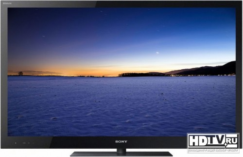

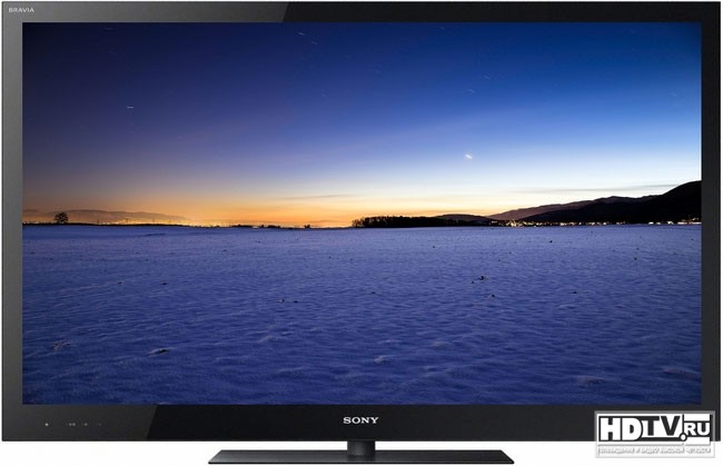

Предметом текущего анализа стал Sony KDL-55HX823, являющийся одним из высококачественных дисплеев компании, и расположенный ступенью ниже топовой модели HX923. Sony KDL-55HX823 выполнен на базе 1080p ЖК панели с боковой LED подсветкой, поддерживает разрешение 1080р, имеет 4 входа HDMI, и фирменную систему Motionflow XR 400 для борьбы с размытием в динамичных сюжетах. В отличие от более дорогих моделей серии HX923, здесь нет в комплекте с телевизором ни 3D очков, ни веб-камеры для скайпа.
Тестировавшаяся модель KDL55HX823BU, судя по спецификации, имеет такие же качественные характеристики, как и другие телевизоры Sony из этой серии – Sony KDL-46HX823.
Дизайн
Как и другие HDTV с системой боковой LED подсветки, Sony KDL-55HX823 имеет невероятно тонкий корпус и привлекательный дизайн в стиле сплошной гладкой стеклянной лицевой панели (хотя на самом деле это не традиционное стекло, а легкое и прочное "Gorilla Glass" ). Новый дизайн телевизоров Sony явно отличается от стиля высококачественных ЖК телевизоров прошлого поколения. Новые телевизоры плоские и стильные, а не внушительные. Сине-белый подсвечиваемый логотип "SONY" единственный привлекающий внимание элемент; Sony определенно перешла на эффектный, но неброский дизайн. Общий облик дополняет не менее гладкая настольная подставка.

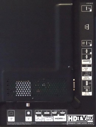

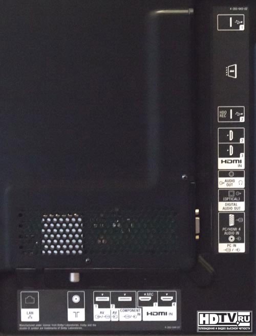

Интерфейсы
Sony KDL55HX823 имеет 4 входа HDMI, а также разъемы SCART и VGA, композитный и компонентный входы. Конечно, есть антенный вход HD тюнера, два порта USB, а также разъем Ethernet для подключения к интернету, куда можно выйти и через встроенный беспроводной интерфейс Wi-Fi.

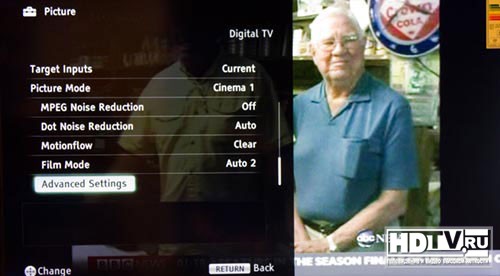

Здесь, как и в других дисплеях Sony, используется уже традиционный пользовательский визуальный интерфейс – XMB (Xross Media Bar). Нельзя сказать, что он имеет особые недостатки, тем не менее, Sony стоит основательно его пересмотреть для использования в последующих моделях, потому что интерфейс не во всем логичен и, что еще хуже, часто медленно реагирует на действия пользователя. Например, удручающе медленным может быть переход на другой вход HDMI.
Почему необходима модернизация? При входе в меню телевизионное изображение сокращается добавляемой внизу экрана строкой горизонтально прокручиваемых символов, и затем добавляемых вертикально справа от изображения строк. Это все правильно и хорошо, но выбор одного из этих вариантов приведет к отображению дополнительных элементов в середине экрана или, в случае регуляторов настройки изображения, с левой стороны экрана, что возвращает к интерфейсу на моделях 2010 года. Однако, если вы, как и мы, будете использовать это меню только для первичной настройки телевизора, эта распыленность или медленная работа вас особо не обеспокоит, она будет иметь влияние лишь при переключении каналов и смене входных источников. Гораздо более серьезные последствия для тех, кто часто пользуется услугами в интернет. Что касается встроенного веб-браузера ... использование его, откровенно говоря, похоже на посещение стоматолога.
Как и пользовательский интерфейс, меню режимов изображения может показаться несколько сложным и избыточным даже на взгляд наиболее требовательных пользователей. Нажатие на пульте кнопки SCENE отображает группу различных режимов просмотра, которые изменяют изображение и звук по-разному. В этих режимах меню [Picture] содержит отдельно функцию [Picture Mode], которая предлагает выбор из двух подрежимов, что делает настройки более точными. Два полезных режима из [SCENE] – "Cinema" (который дает самое точное изображение) и "Game" (который удаляет дополнительную обработку, чтобы уменьшить входную задержку). С нашей точки зрения, как зрителей, которые просто хотят смотреть кино и телепередачи, остальные режимы являются избыточными.
В меню Изображения есть целый ряд полезных регуляторов, некоторые из них уникальны для Sony. Есть система устранения динамического шума, а также система снижения последствий MPEG сжатия, которая пытается уменьшить эффект «блочности» на пережатом цифровом видео. Есть система снижения точечного шума [Noise Reduction], которая снижает эффект, присущий старому композитному видеоматериалу (который часто повторно показывается даже на цифровом ТВ в повторах старых телепередач).
Система [Reality Creation] несколько похожа на тошибовскую функцию "Resolution +", и в основном объединяет регуляторы резкости и шумоподавления. Полезная функция [Smooth Gradation], которая наиболее часто используется с цифровой анимацией, смягчает появившиеся после сжатия видео резкие тона, возвращает картинке близкий к изначальному вид.
Для усовершенствования четкости в движении есть несколько режимов функции [Motionflow], которая при необходимости может быть и полностью отключена. Наиболее важными для нас были режим "Clear", который, для того чтобы улучшить четкость, сочетает едва заметную динамическую интерполяцию со сканирующим режимом LED подсветки. Есть вариант "Clear Плюс", который дает более выраженное потемнение картинки и почти никакой пользы для достижения большей четкости движения, а также есть "Standart" и "Smooth", которые задают повышенную динамическую интерполяцию, но не дают такого повышения четкости, как "Clear".
Подменю расширенных настроек содержит раздел калибровки шкалы серого (Баланс белого), а также регулятор динамической LED подсветки. Его активизация позволяет Sony KDL-55HX823 затемнять источники LED подсветки в областях экрана с черным или с почти черным содержимым, для того, чтобы улучшить глубину черного. Как и на всех телевизорах с системой боковой LED подсветки, эта грубая реализация локального затемнения имеет недостаточно контролируемых зон.
Кроме того имеются: регулятор гамма-кривой (см. раздел Калибровка) [Clear White] смещает белый цвет в синеву (спасибо, не надо!), [Live Colour] создает нестандартную цветопередачу для получения более привлекательной, но менее точной картинки, [Detail Enhancer] обостряет текстуру и [Edge Enhancer], который увеличивает резкость контуров. Со всеми этими регуляторами, а также с двумя ранее упоминаемыми Sony HX823 имеет не менее четырех возможностей управления резкостью!

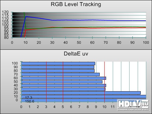

Кривые RGB и дельта-ошибки (dEs) до калибровки
До калибровки кривая синего цвета проходила слишком высоко, за счет чего на экране имеется синеватый оттенок. Однако мы отметили его лишь при непосредственном сравнении с калиброванным дисплеем, поэтому для большинства зрителей он будет незаметен.

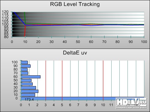

Кривые RGB и дельта-ошибки (dEs) после калибровки
С помощью имеющегося в меню [Баланс белого] 2-х точечного регулятора удалось добиться великолепных показателей. Погрешности стали практически незаметны на глаз во всем яркостном диапазоне, за исключением минимальной светимости, когда темные области приобретают синеватый оттенок.

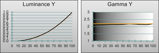

Гамма
ЖК телевизоры даже в сравнении с плазменными отличаются превосходной по равномерности характеристикой гаммы. Правда, она также как и яркость серьезно ухудшается с увеличением углов обзора. Судя по равномерно-плоской измеренной характеристике распределения яркости, от Sony KDL-55HX823 нельзя ожидать чрезмерного подчеркивания одних деталей в тенях и пропадания других.

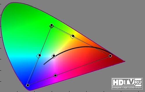

Цветность
Этот телевизор Sony не имеет специализированных регуляторов управления цветом, и, откровенно говоря, их действительно не хватает (хотя и не всем они нужны). Единственной очевидной погрешностью цвета после калибровки шкалы серого был синий оттенок, что мы часто встречаем и у других дисплеев с боковой LED подсветкой. Синий цвет был немного недосыщенным и тусклым, что подтверждают и показанные ниже диаграммы цветовой палитры и яркости. В остальном мы были полностью довольны полученными результатами.
Гамма-кривая и яркостная характеристика гаммы после калибровки, относительно требований HD Rec.709

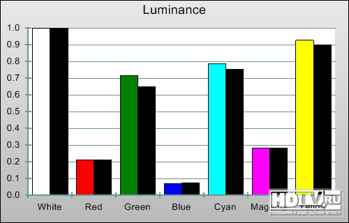

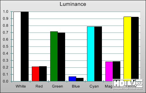

Цветовая яркость после калибровки (цветные полосы = образец; черные полосы = измеренные значения)

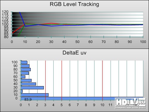

Кривые RGB и дельта-ошибки (dEs) в режиме 3D после калибровки
3D калибровка Sony HX823была достаточно успешной. Как и в 2D, удалось избавиться от видимых погрешностей тонового окрашивания цветного изображения. Как всегда, имейте в виду, что каждая отдельная пара 3D очков может придавать и свой собственный оттенок цвета.
