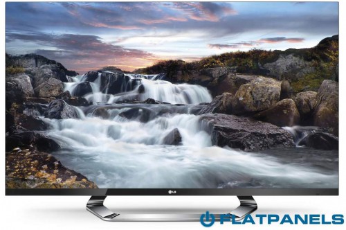

Жидкокристаллические телевизоры LM761S входят в состав модельного ряда LG 2012 года, выделяются новым дизайном с плоской тонкой панелью, почти невидимой рамкой вокруг экрана и новой конструкцией настольной подставки. Этот HDTV поддерживает технологию Cinema 3D с использованием недорогих удобных 3D очков, смарт функциональность обеспечивают одноядерный процессор и новый пульт Magic, есть встроенный беспроводной интерфейс Wi-Fi.
Из обзора вы узнаете, сможет ли этот относящийся к среднему классу красивый телевизор LG конкурировать с другими современными моделями на рынке? А также, насколько хороша новая реализация смарт-платформы LG?
Телевизоры LG LM761S будут продаваться с экранами 42, 47 и 55 дюймов.
Первые впечатления

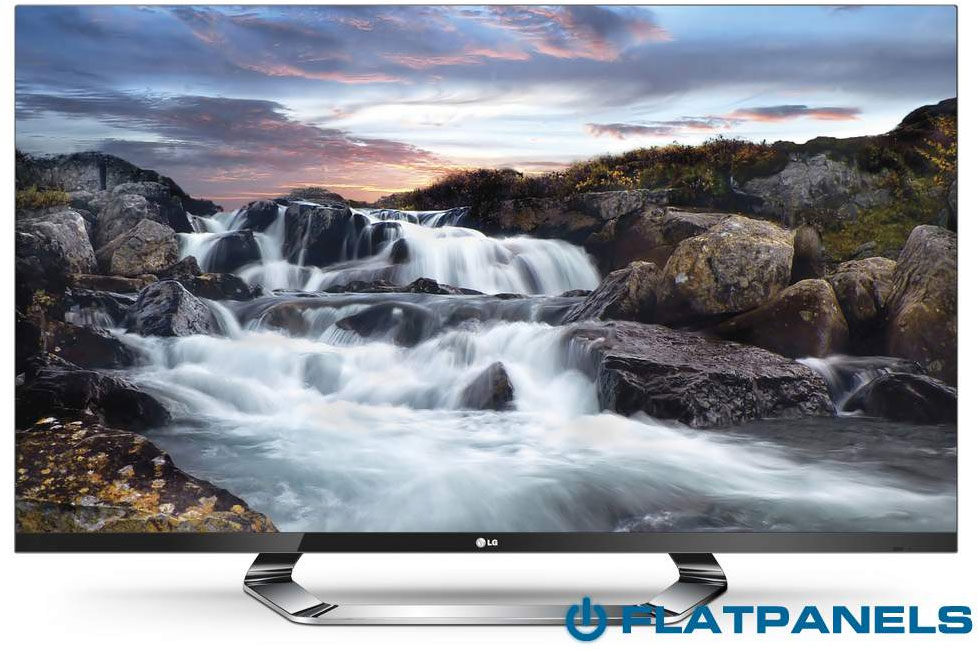

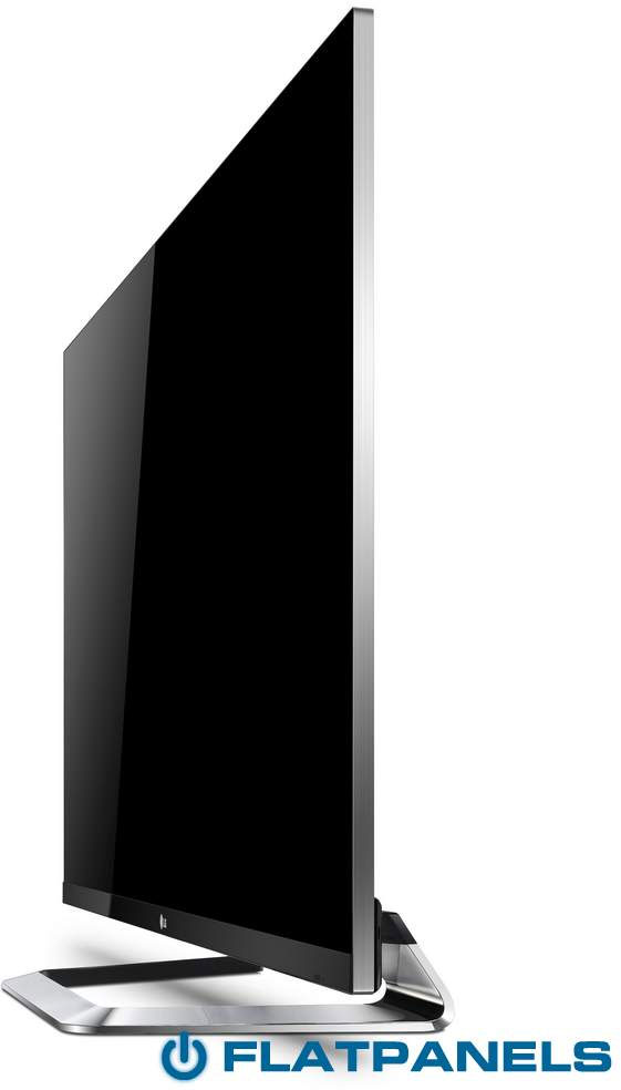

LG использует дизайн-концепцию Borderless уже несколько лет, но в этом году компания представила ее в обновленном виде с почти невидимой рамкой сверху и с боков экрана. LM761S выглядит крайне минималистично и не часто мы видим дизайн подобного уровня в телевизорах среднего класса.
Рамка вокруг экрана есть, но она совершенна не видна на выключенном телевизоре и обнаруживается в виде узкой полоски (1 - 1 ½ см) после включения телевизора. Сегодняшние телевизоры LG стали стройнее, чем когда-либо. На новой подставке телевизор выглядит впечатляюще и в тоже время сдержанно. Акустическая система расположена позади телевизора. Оригинальная подставка делает телевизор невесомым и сдержанным. К сожалению, внешняя оболочка подставки сделана из глянцевого пластика, лишь внешне напоминающего металл.
Все входные разъемы расположены на задней панели и направлены в сторону или вниз.

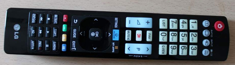

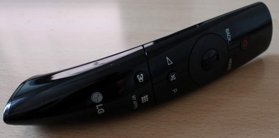

Большинство телевизоров LG 2012 года работают с двумя пультами дистанционного управления, один из них стандартный, которой производится уже много лет. Для управления всеми функциями телевизора на нем есть множество кнопок. Мы постоянно сбивались со счета, когда пытались их подсчитать. Пульт выполнен из глянцевого, черного пластика, и, к сожалению, чувствуется в руке очень дешевым.
Другой пульт Magic Motion впервые появился в моделях прошлого года. В настоящее время он поставляется в комплекте со всеми моделями среднего и высшего класса и является центральным элементом управления функциями смарт телевизоров LG. На самом деле LG имеет два разных пульта Magic Motion. Внешне они выглядят одинаково, но пульт в комплекте с моделями телевизоров LM8600 и LM9600 имеет встроенный микрофон для голосового поиска в интернет.
Новый вариант пульта представляется немного более утяжеленным и удобен, как для правшей, так и для левшей. С Magic Motion пользователь может управлять телевизором простыми взмахами рукой. На экране появляется курсор для выбора элементов меню. Мы заметили, что Magic Motion стал более точным и не требует прямой видимости с телевизором. Вы можете сидеть практически в любом месте.

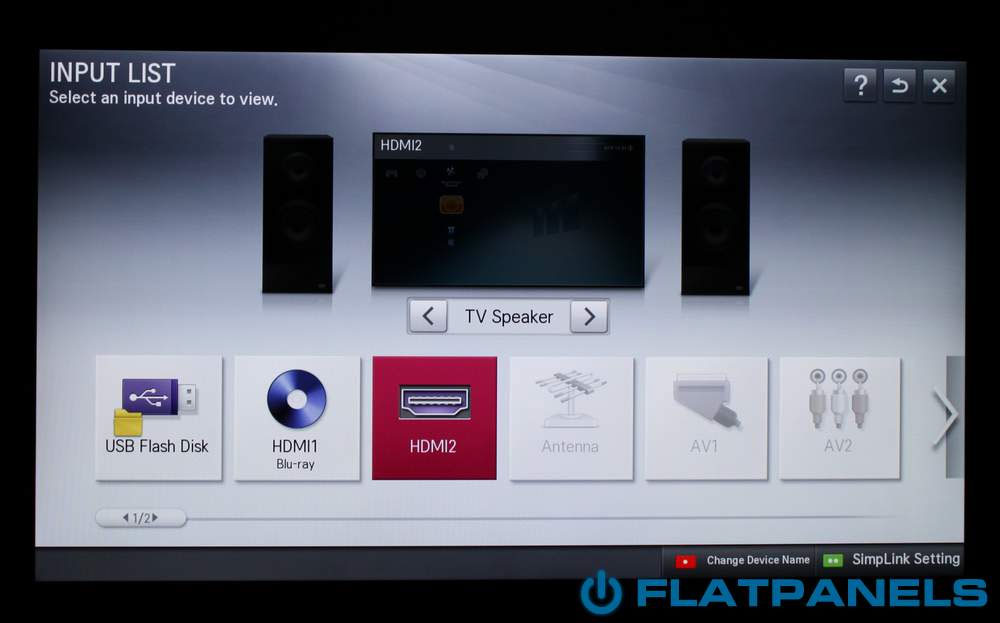

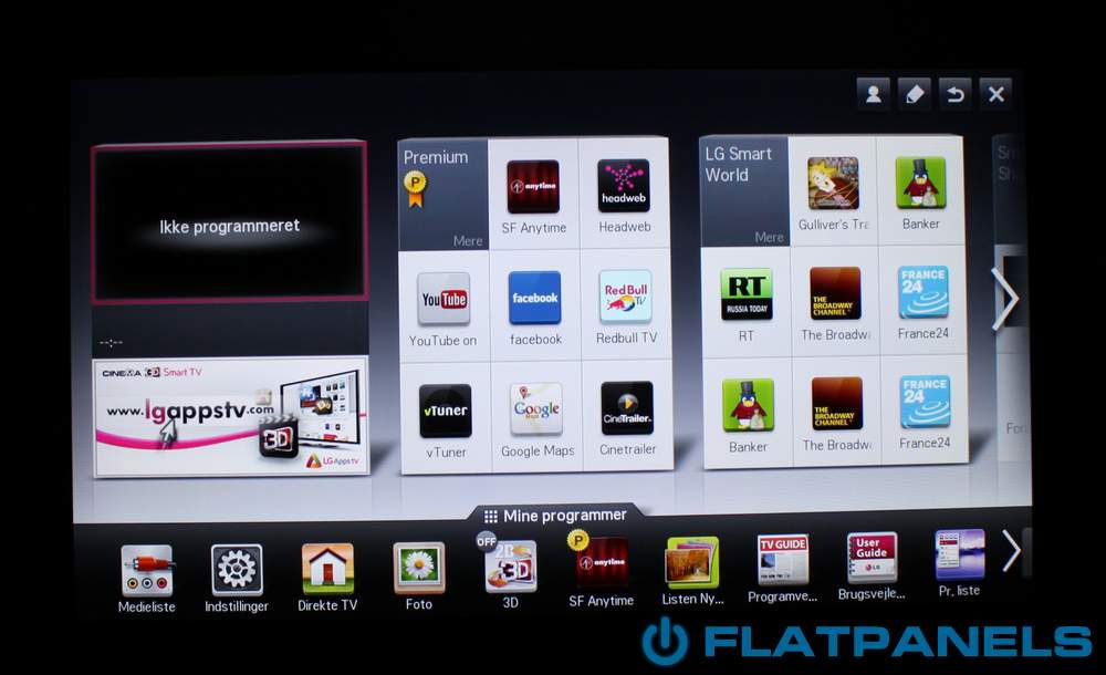

LG полностью переработала свою смарт-платформу, и хотя LM761S не имеет двух ядерного процессора навигация по интернету выполняется быстрее, чем на прошлогодних моделях.
Новая панель "Мои приложения" теперь доступна в любое время, даже во время просмотра телевизионных каналов. После нажатия на ПДУ кнопки "Мой приложения" соответствующая панель отображается в нижней части экрана. Это удобно и делает смарт платформу неотъемлемой частью телевизора.

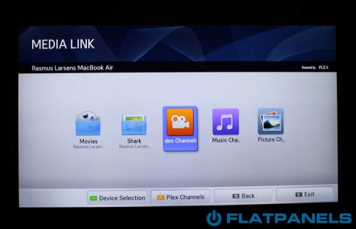

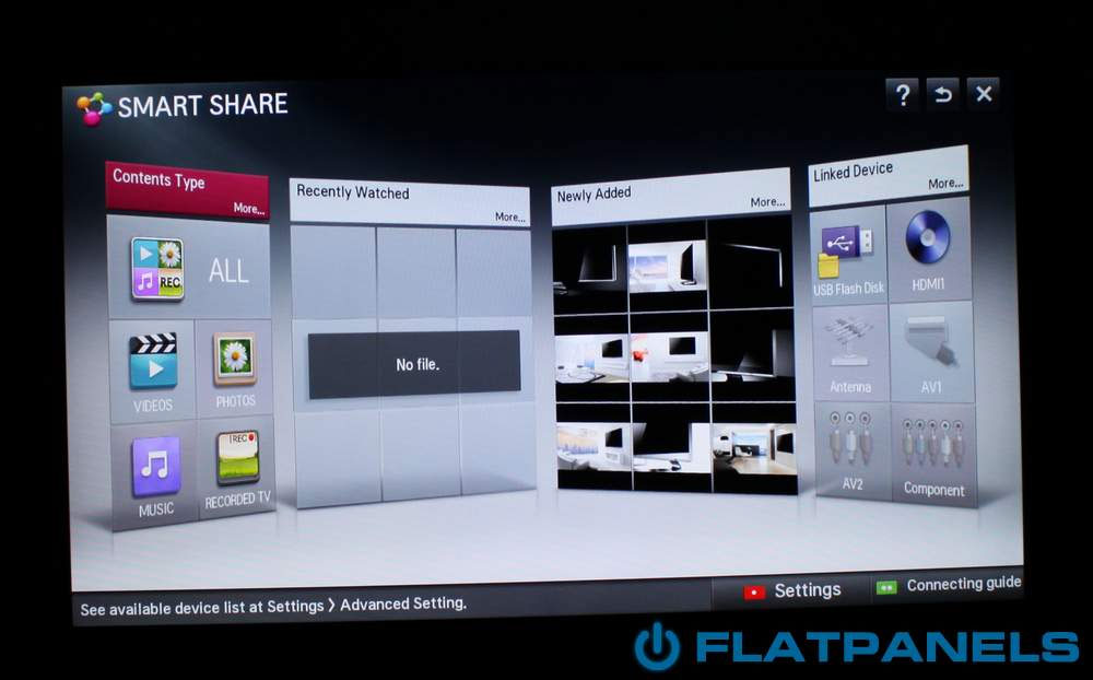

LG заменила прошлогодний мультимедийный раздел – MediaLink (на основе программного плеера Plex) на SmartShare, находящийся справа на странице Smart TV. SmartShare дает доступ к видео, фото и музыкальным файлам на компьютерах, ноутбуках, смартфонах и планшетах домашней сети, как реализация технологии DLNA. На компьютере необходимо запустить программное обеспечение, поддерживающее DLNA, например Plex или Windows Media Player, и выполнить относительно простую настройку. Вы просто выбираете на компьютере файлы, которые хотите смотреть на экране телевизора и они появятся во вкладке SmartShare. Также легко получить доступ к контенту с устройств, подключаемых через порт USB. Если вы хотите непосредственно перебрасывать видео, музыкальные файлы и фотографии с экрана смартфона на телевизор, устройство должно поддерживать WiDi и, к сожалению, пока не так много таких телефонов.
MediaLink по-прежнему доступен в виде отдельного приложения из App Store LG. MediaLink тесно интегрирован с программным медиапродуктом Plex (который LG купила несколько лет назад). С MediaLink вы можете смотреть фильмы с любого компьютера, на котором установлен Plex, при этом доступна обширная дополнительная информация, собранные в базе данных IMDB.com. MediaLink также подключается к ITunes, если он есть на компьютере с установленной Plex, и через MediaLink вы можете воспроизводить музыку или смотреть подкасты. В общем, MediaLink является одним из лучших приложений на смарт телевизорах LG.
LG добавила ряд новых приложений в течение 2011 года, но выбор все еще довольно мал и не хватает более интересных приложений.

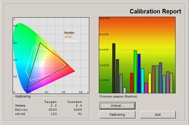

Калибровка LG LM761S
При заводских настройках изображение было не очень точным, но мы и не ожидали другого. Как и любой другой производитель HDTV, LG изменяет гамма-кривую так, чтобы яркие цвета выглядят ярче, а темные были более темными, с тем чтобы «впечатлить» и привлечь покупателя. Проблема в том, что такая картинка плохо сморится при воспроизведении любых материалов, кроме демонстрационных.
Кроме того, обратите внимание, что цветовая температура была несколько завышена, что делает изображение холодным и голубоватым. Мы выполнили еще одни измерения в режиме Cinema. См. ниже.
В этом режиме изображение гораздо лучше, но не идеально. На самом деле, цветовая температура теперь немного занижена, это означает, что изображение слишком теплое и красноватое. Есть некоторые проблемы в воспроизведении темного цвета, но отклонения вполне умеренные. Уровень яркости немного низкий, но это устраняется активизацией датчика Eco или настройкой опций яркости.
После калибровка телевизора в режиме Эксперт 1 был получен следующий результат.
После калибровки LM761S предстал очень достойным исполнителем. Гамма-кривая приблизилась к целевому уровню 2,2, который обеспечивает точную цветопередачу. Погрешности цветопередачи стали гораздо ниже. Цветовая температура также очень близка к целевому показателю 6500 градусов Кельвина, а установленный уровень яркости приблизился к 120 кд/кв. м, что является оптимальным для просмотра телевизора в затемненной комнате. Ниже приведены калибровочные настройки.

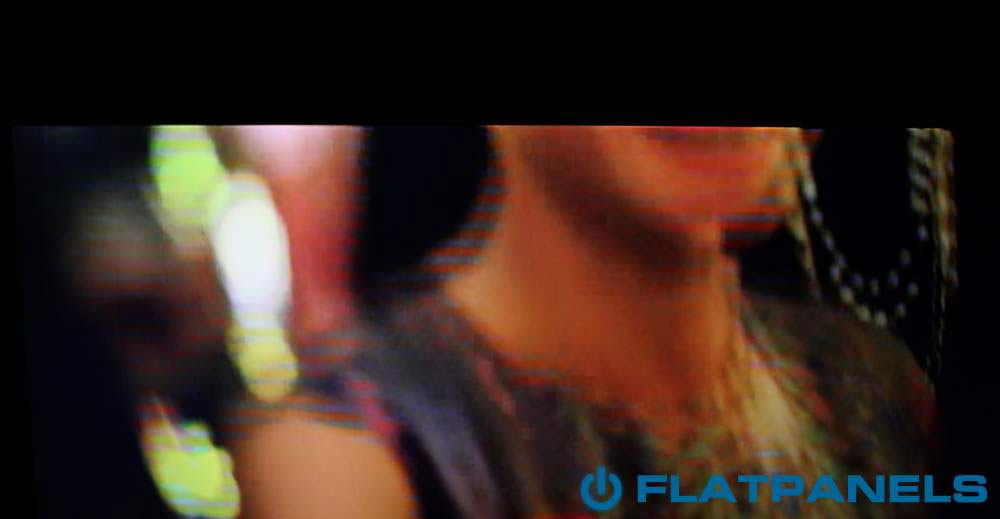

Очевидно, SD контент на экране 55 дюймовой версия LM761S выглядит менее детально, чем HD изображение. Но мы были приятно удивлены, обнаружив, что на новых телевизорах LG качество SD изображения реально очень хорошее. При хорошем масштабировании качество изображения в настоящее время на одном уровне с качеством SD изображения на LED моделях конкурентов, которые иногда ранее были на несколько шагов впереди, по некоторым отзывам.

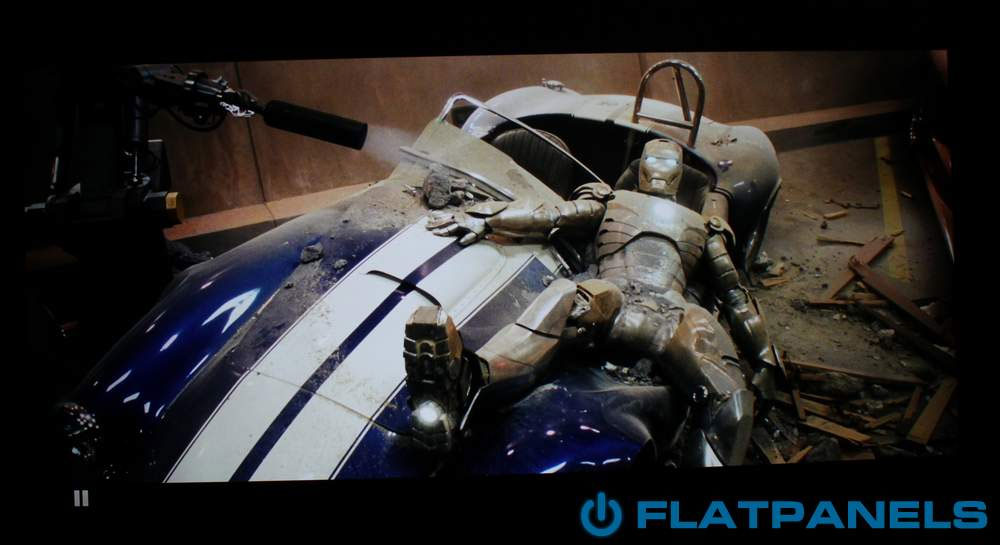

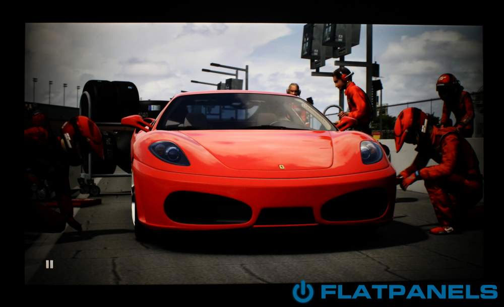

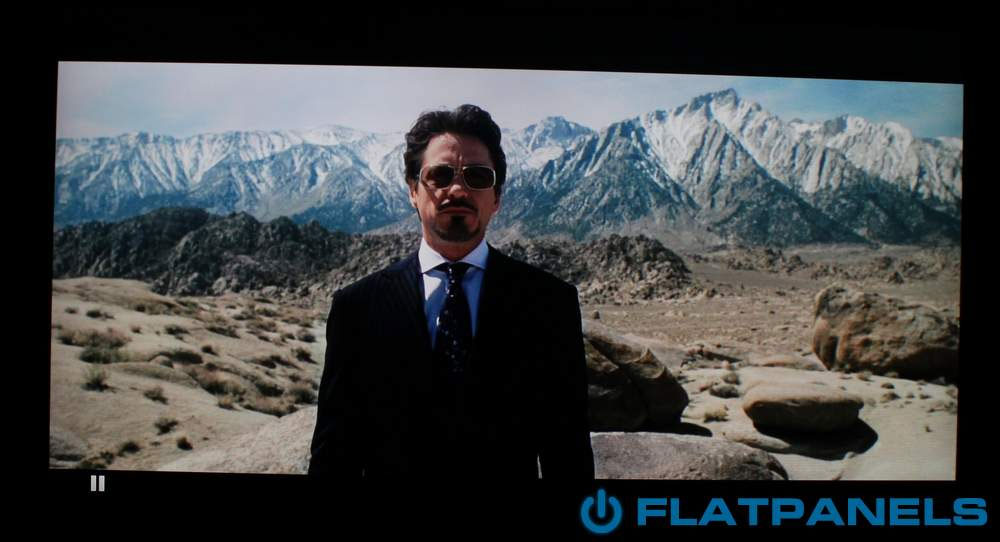

Качество HD изображения отличное. Детализация очень высокая, а цветопередача после калибровки смотрится великолепно. После калибровки телевизор воспроизводит все детали в темных областях изображения. Фильмы и игры в высоком разрешении выглядели впечатляюще.
Воспроизведение спортивных, игровых и динамичных сюжетов в фильмах очень важно для большинства зрителей. После включения системы сканирующей подсветки у большей части телевизоров с боковой подсветкой время отклика значительно улучшается, и это так же верно для LM761S.
LM761S является быстрым ЖК телевизором и даже в наиболее серьезных тестах представил низкое размытие в динамичных сценах. У него нет никаких проблем с ореолами позади движущихся объектов, поэтому я уверен, что геймеры это оценят. LM761S – не идеальная модель, в сравнении с конкурентами, но это отличный исполнитель.
Система TruMotion управляет кадровой интерполяцией (создание и добавление промежуточных кадров) и сканирующей подсветкой. Установка значения Clear Plus включает интерполяцию кадров и сканирующую подсветку. Это не лучшее решение для получения наиболее качественного изображения, потому что система интерполяции кадров делает динамичное изображения искусственным, т.н. эффект мыльной оперы (как и у любого телевизора с системой 100/200 Гц). Поэтому мы отказались от TruMotion. Сканирующая подсветка остается активной и в этом случае. Измеренная входная задержка составила 30-40 мс в режиме игры, что очень много.

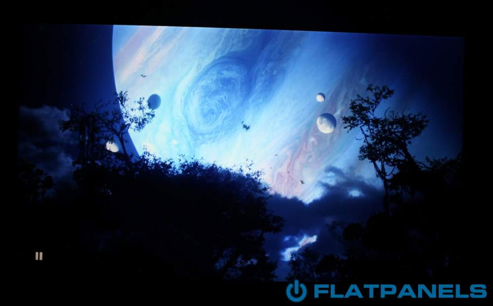

Ниже представлены измеренные у LG LM761S уровень черного, яркость и контрастность.
После калибровки измеренный уровень черного составил 0,08 кд/кв.м, что является одним из самых низких уровней, измеренных нами у ЖК телевизоров на основе IPS панелей. Это не лучше, в сравнении с прошлогодними моделями, и не на одном уровне с обычными плазменными телевизорами, проигрывает ЖК моделям Sharp и Samsung, которые используют панели типа VA с более низким уровнем черного. Показатель вполне хорош, но не идеальный. Днем глубина черного цвета выглядит довольно хорошо благодаря полуглянцевому покрытию панели, но в затемненной комнате вы заметите, что черное на самом деле не совсем черное.
Детализация в тенях не очень хороша со стандартными настройками, но нам удалось улучшить ее до достаточно хорошего уровня после калибровки. Только 2-3 темных оттенка серого были неотличимы от черного. Большинство темных фильмов и игр, воспроизводятся с высоким уровнем детализации. Ниже представлен экран этого телевизора LG в абсолютно темной комнате.

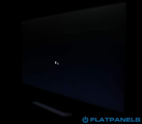

К сожалению, на тестируемом образцы имелись некоторые затемнения и просветления по краям экрана и в верхнем левом углу. Это не стало большой проблемой, но было заметно в затемненной комнате. Исходя из опыта, можно утверждать, что почти любой ЖК LED телевизор с боковой системой подсветки сегодня обладает в определенной степени подобными проблемами, но уровень неравномерности засветки экрана может очень сильно варьироваться от одного образца к другому.

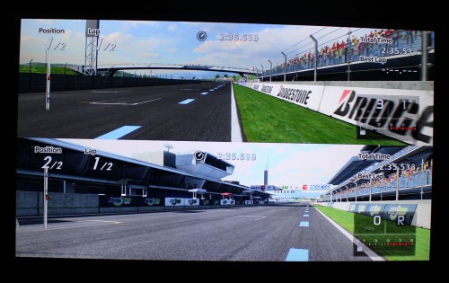

В прошлом году мы заметили, что система Dual Play на LW980W страдала от высокого уровня помех и ореолов изображения. На LM761S Dual Play практически не изменился и ореолы на экране по-прежнему видны. Я считаю, что функция Dual Play , по большому счету, непригодна для использования.

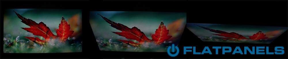

Углы обзора у телевизора широкие, без существенного обесцвечивания при смещении зрителя в сторону. LM761S использует ЖК панель типа IPS, так что это не стало большим сюрпризом для нас.
Тем не менее, при просмотре под углом LM761S имеет некоторые проблемы с контрастностью. Со стороны хорошо видно, что черный цвет становится гораздо слабее.

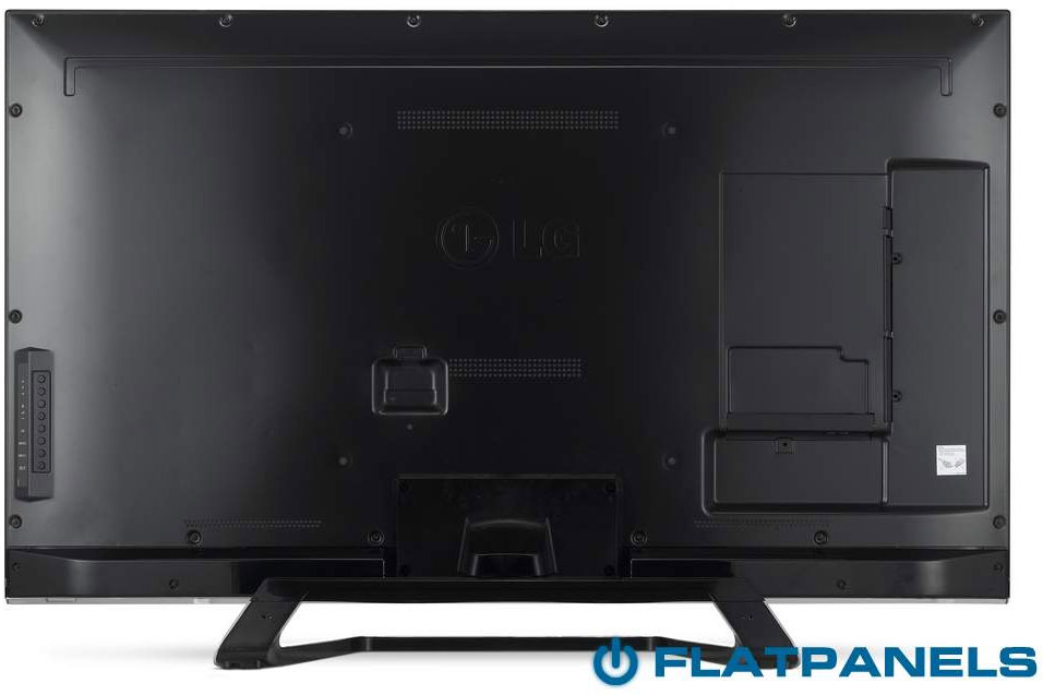

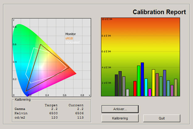

Режим изображения: | Эксперт1 |
Подсветка: | 47 |
Контрастность: | 85 |
Яркость: | 50 |
В/Г резкость: | 50 |
Оттенок: | 0 |
Динамическая контрастность: | откл. |
Super Resolution: | откл. |
Цветовая гамма: | Стандарт |
Коррекция контуров: | откл. |
Цветной фильтр: | откл. |
Шумоподавление: | откл. |
MPEG шумоподавление: | откл. |
Уровень черного цвета: | Низкий |
Локальное затемнение: | откл. |
TruMotion: | откл. |
Цветовая температура: | Теплый |
Гамма: | 2,2 |
RGB метод | 2 точечный |
R верхнее | -6 |
G верхнее | -11 |
B верхнее | -18 |
R нижнее | -1 |
G нижнее | -2 |
B нижнее | 4 |
Примечание: Опция Eco (Вкл./Откл.) устанавливается в зависимости от ваших предпочтений. Eco автоматически регулирует яркость, которая устанавливается в зависимости от окружающего освещения. Это удобно, если вы смотрите телевизор и днем и ночью, но если у вас есть домашний кинотеатр с регулируемым освещением, я полагаю, что вы отключите эту опцию.

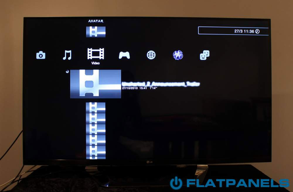

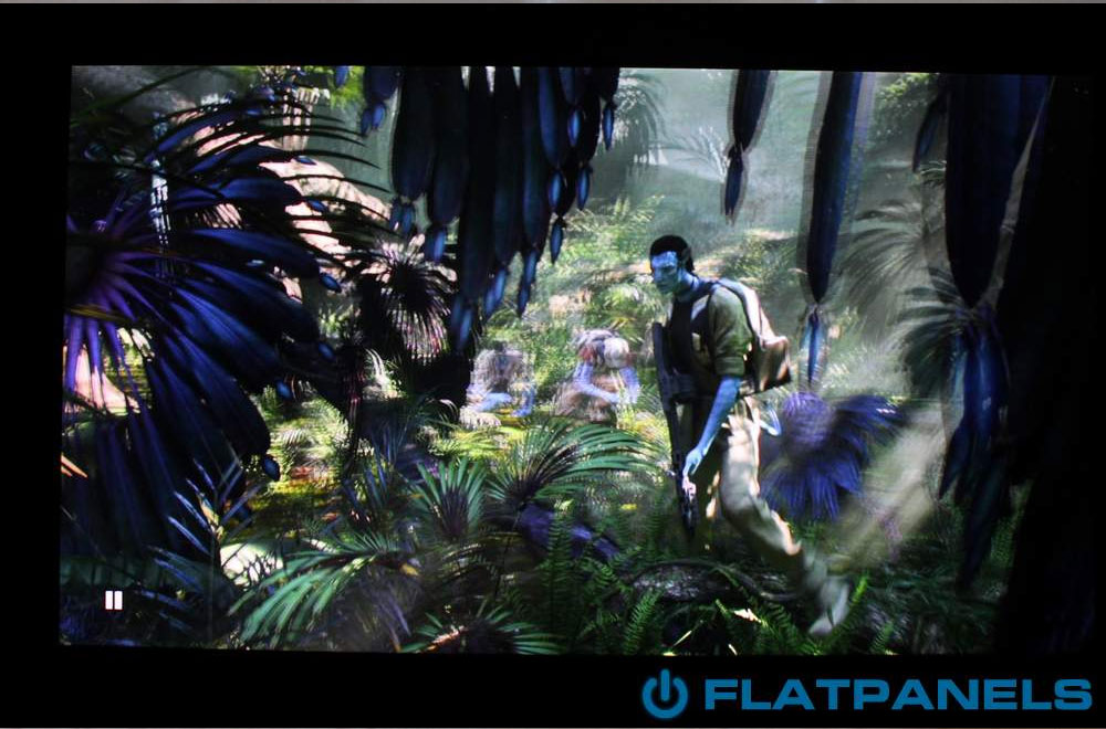

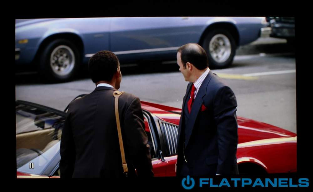

Частью дизайна LG Borderless является защитное покрытие панели, которое предотвращает в определенной степени отражения в дневное время. Экран не так плох, как на телевизорах со стеклянной пластиной поверх панели. См. изображение ниже (можно добавить яркости дисплею, если вы не видите эффект).
У LM761S неплохая цветовая градация, большинство цветов он отличает друг от друга. Некоторые проблемы возникли в темном конце шкалы цвета, но они несерьезные. Учитывая точность цвета после калибровки, можно сказать, что цветовая производительность у LM761S довольно хороша, как и у большинства телевизоров на базе панелей типа IPS.

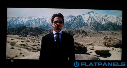

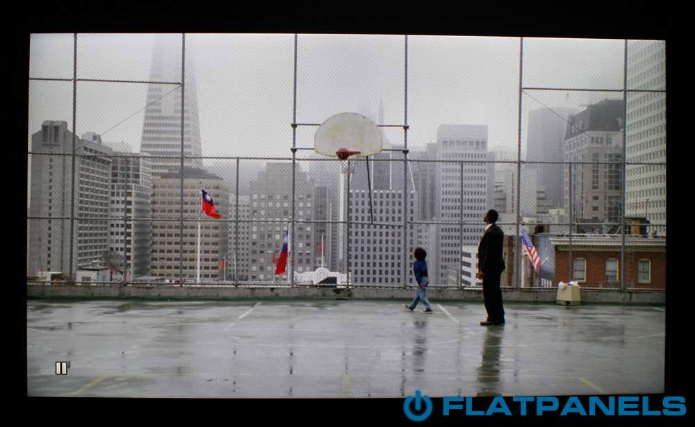

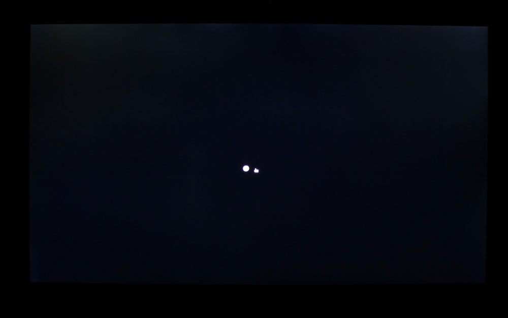

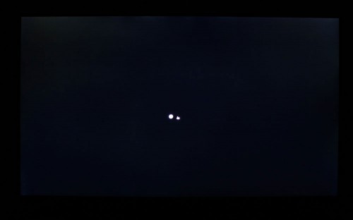

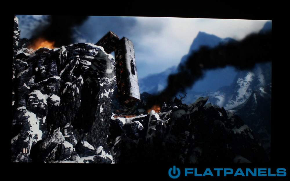

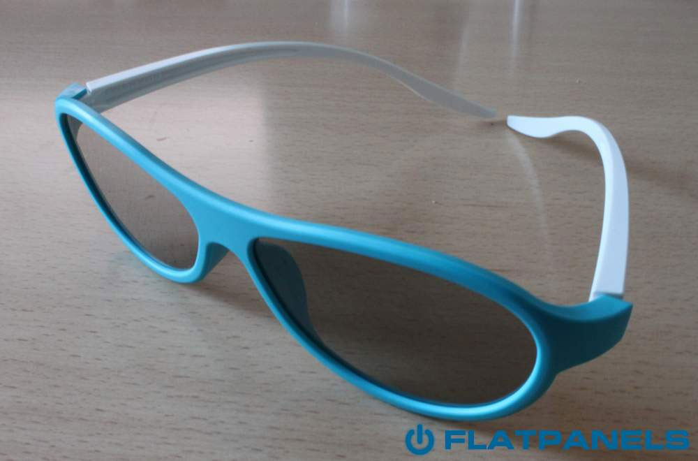

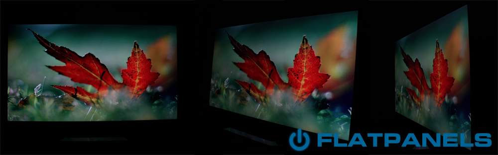

При тестировании с 3D фильмами и играми мы использовали PlayStation 3 и 3D Blu-ray плеер. В процессе тестирования исследовались глубина 3D, качество 3D изображения, перекрестные помех в режиме 3D, наконец, проводилось небольшое сравнение с некоторыми сегодняшними 3D HDTV.
LG встраивает в нынешнем году технологию Cinema 3D также и в более доступные, чем в прошлом году, модели HDTV. Для просмотра нужны недорогие поляризационные очки, аналогичные тем, что используются в городских 3D кинотеатрах, так что вы можете даже захватить на киносеанс свои очки от телевизора LG. В 2012 году ассортимент предлагаемых LG моделей очков еще более расширился, есть даже совмещенные с солнцезащитной функцией. Ниже вы видите игровые очки, используемые с телевизором при активации функции Dual Play.
LG использует в новых телевизорах обновленный 3D алгоритм видеообработки, который позволяет добиваться повышенной детализации в режиме 3D. В 2011 году LG использовала три метода анализа для оптимизации детализации в 3D, а в этом году добавились еще три метода, которые включают "линейную перспективу", "динамическую разницу" и "относительный размер". Они повышают детальность в 3D фильмах и играх.
В результате 3D выглядит очень хорошо и приятно. Мы не заметили перекрестных помех при просмотре наших 3D фильмов и в играх, хотя и заметили незначительные перекрестные помехи в стресс-тесте, но это не было проблемой во время реального просмотра. Перекрестные помехи на LM761S даже меньше, чем на плазменных 3D телевизорах.
Новый 3D алгоритм немного добавляет 3D детализации, и все же плазменные 3D телевизоры имеют чуть более высокий уровень детализации в режиме 3D. Но при этом вам нужно покупать дорогие 3D очки, создающие мерцание и напрягающие зрение.
Система пассивного 3D без сомнения лучшее решение для ЖК LED моделей. Просмотр 3D более приятный, очки легкие и не создают мерцания, вы можете позволить себе смотреть кино вместе с семьей и друзьями. Система пассивного 3D имеет немного более низкий уровень детализации, но с новым 3D алгоритмом этот разрыв сокращается. Хотя большинство зрителей этот недостаток и не замечают. Однако, если вы хотите иметь наилучшее качество 3D изображения, лучшим выбором по-прежнему остается плазменный 3D телевизор, который совершеннее в этом отношении, но уже не намного.
