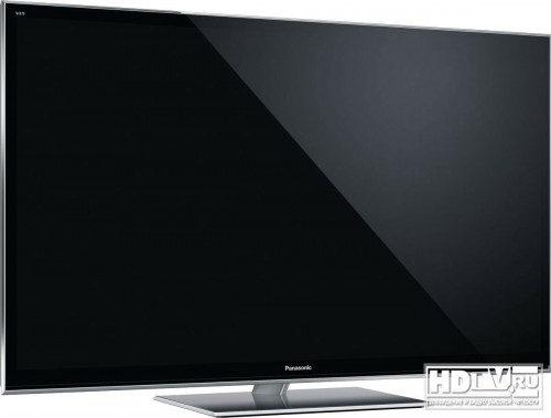

Тестирование плазменного телевизора Panasonic TX-PR50VT50
Почти три с половиной года назад, вытащенный из упаковки и включенный на заводских настройках Pioneer KRP-500A буквально изумил нас совершенством изображения. Но недавно мы видели плазменную модель Panasonic, которая вплотную приблизилась к образцовому изображению Pioneer и, поэтому возлагали большие надежды на VT50, еще и потому что телевизор был представлен компанией как "Эталонная модель». Это, конечно, смелое заявление, и нам хотелось увидеть насколько близок VT50 при заводских настройках, по крайней мере, к стандартам ITU Rec.709, чтобы оправдать самопровозглашенный статус.

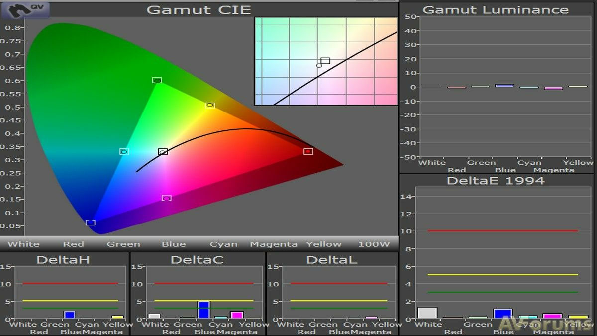

Первичные измерения
Panasonic добавил к трем цветовым пространствам – Rec.709, EBU (PAL) и SMPTE-C (NTSC) перенасыщенный изначально режим Remaster, похожий на пресет Cinema 1 в новых проекторах компании Panasonic, которые ближе к кинотеатральной спецификации DCI, чем к Rec.709. Но вначале мы рассмотрим важные показатели шкалы серого и гаммы.
Телевизоры VIERA в прошлом году подвергались серьезной критике за то, что наиболее точные режимы обладали довольно слабым световым потоком, целенаправленно заданным Panasonic для предотвращения обрезания деталей при пиковых уровнях яркости. В европейских моделях не было регуляторов настроек яркости, которые предлагались в моделях телевизоров для США, так что калибраторы вынуждены были искать творческие решения для настройки точного и приятного для глаз изображения в освещенном помещении. В этом году появился новый режим просмотра THX Светлая комната, который должен обеспечить достаточную яркость при высокой степени верности картинки.
Исходя из опыта, мы уже знали, что наиболее точное изображение представляют режимы Professional и THX. На самом деле они почти не отличаются по результатам измерений, но профессиональные режимы ориентированы для калибровки и предоставляют обширный набор инструментов в меню пользователя. THX режим требует для калибровки сервисное меню, а регуляторы управления не настолько хороши. Однако, мы представим вам результаты THX Яркая комната, режима который является лучшей альтернативой для дневного просмотра с максимальной светоотдачей, намного превышающей имеющуюся в режимах Pro. Но давайте начнем с режима Professional 1, который по контрастности и яркости оптимизирован для вечернего просмотра и представил следующие результаты при измерении:

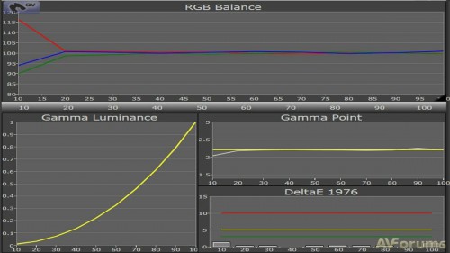

Отличные результаты, Panasonic! Безусловно, обращает на себя внимание расхождение цветовых кривых при яркости менее 80%, но оно в целом незначительное. Гамма-кривая также очень привлекательная и мы не имели проблем при измерении, используя стандартные тестовые шаблоны. Располагая обновленными 2-х и 10-ти точечными регуляторами баланса белого мы не должны иметь в дальнейшем каких-либо проблем при настройке VT50 на максимальную производительность. В действительности он уже выходит на эталонный уровень, но для модели топ-уровня мы устанавливаем завышенную планку. Теперь давайте посмотрим на режим THX Яркая комната:

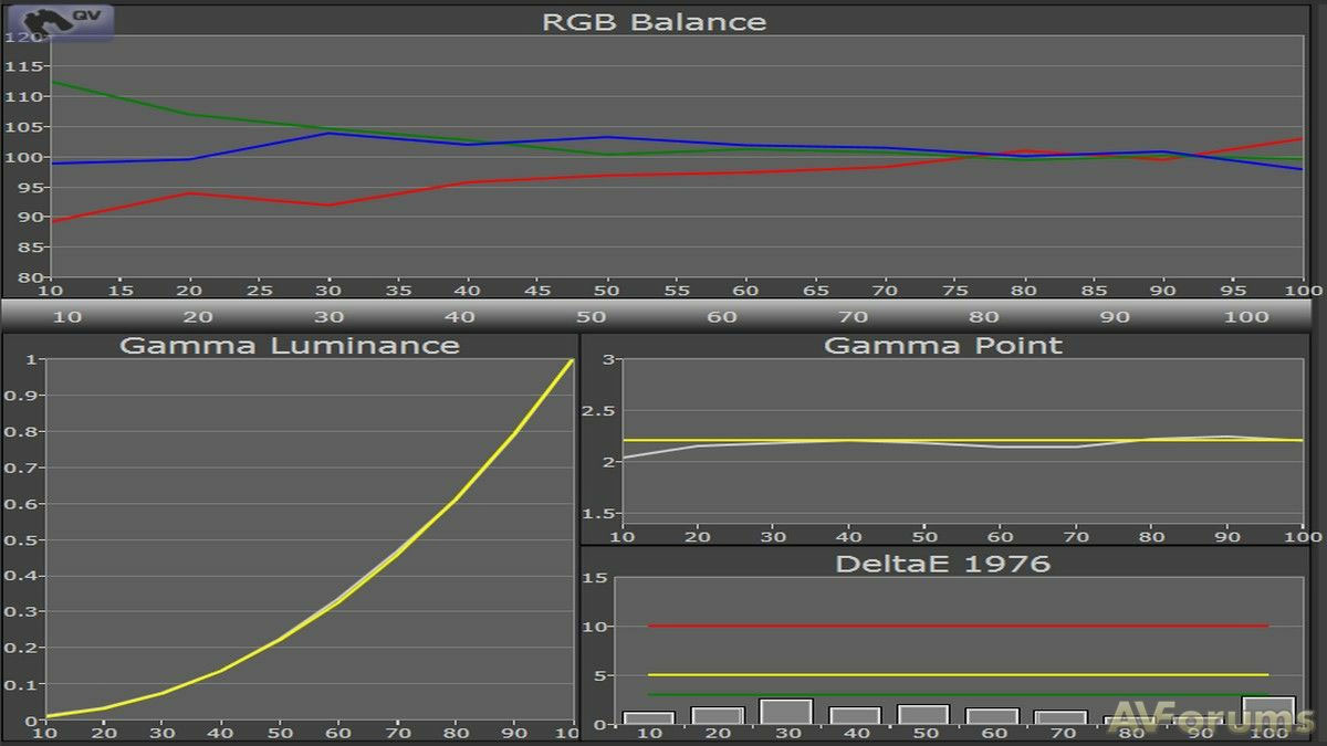

Что касается шкалы серого, результат совершенно великолепный, но гамма выглядит несколько спорно. Принимая во внимание, что она должна проходить вблизи уровня 2.2 (для довольно тускло освещенной комнаты), гамма-кривая для режима THX Светлая комната имеет явно «провальный» вид. На самом деле, по милости погоды, мы снимали характеристики VT50 в очень солнечный день и телевизор в действительности скорректировал характеристику в соответствии с реальной освещенностью помещения. С помощью сервисного меню мы могли бы сгладить шкалу серого и выровнять гамма-кривую. Однако, мы считаем, что эти отличные настройки с выходной яркостью 40 fL/137 кд/м2, будут более подходящими в предстоящие достаточно яркие солнечные дни. Для приближающихся Олимпийских игр, Евро-2012 и Уимблдона новый режим THX должен стать отличным решением.
Как уже отмечалось, Panasonic предлагает в режимах Professional несколько цветовых гамм на выбор, но чтобы не перегружать статью графиками отметим лишь, что все они очень хорошо настроены по меркам заводских установок. Лучше всего был NTSC SMPTE-C, самая большая погрешность составила около 5, что реально невидимо для среднестатического глаза большинства телезрителей. Стандарт Rec.709 был близок к европейскому стандарту EBU, и это не удивительно, обе гаммы при измерении обладали аналогичным совершенством. Мы остановимся на цветовой гамме HD Rec.709, чтобы полюбоваться ее:

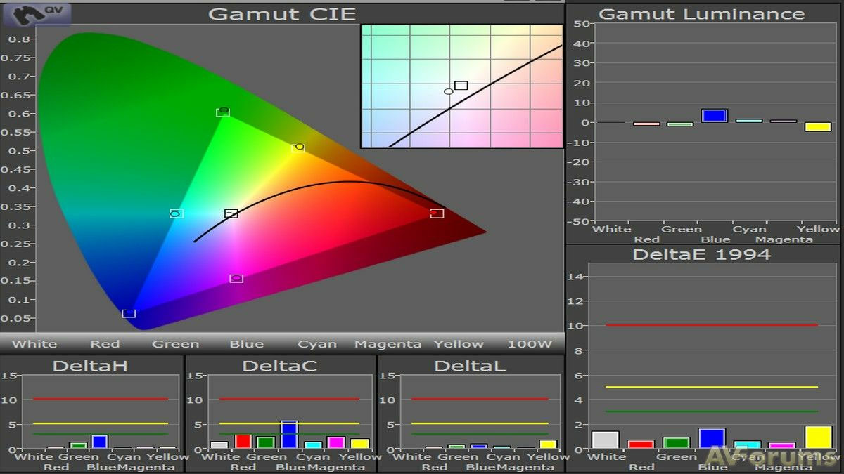

С наибольшей общей погрешностью лишь в 1.8 Panasonic VT50 достигает феноменальной точности цветопередачи при использовании заводских настроек. И было даже досадно, что мы не смогли в этом случае проверить работу систему управления цветом (CMS). Похоже, что специалисты Panasonic в этом году подобрали удачное люминофорное покрытие для плазменных ячеек панели, но проверить эффективность CMS все же удастся, экспериментируя с расширенной опцией гаммы "Remaster".

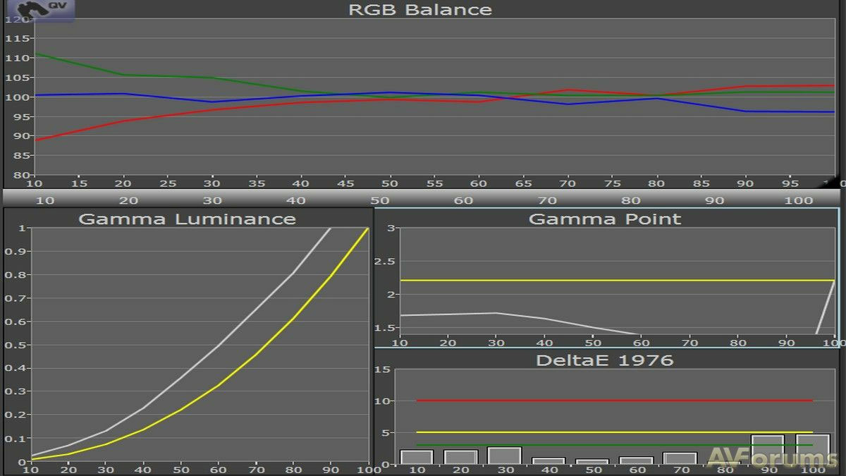

Перед выполнением настройки баланса белого и гаммы, для повышения выходной яркости мы увеличили контрастность и получили значительный всплеск гаммы в районе отметки 90 по горизонтальной оси, в сравнении с не калиброванными диаграммами из предыдущего раздела. Затем с помощью 10-ти точечного регулятора гаммы мы смогли легко сгладить эту диаграмму, однако, пришлось потрудиться при выравнивании шкалы серого с помощью 2-х и 10-ти точечных регуляторов баланса белого. Если заводские настройки были уже образцовыми, то полученные можно отнести к образцовым для видеофилов. Специалисты Panasonic хорошо поработали, чтобы мы смогли добиться этих выдающихся результатов.

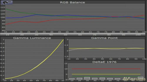

Так зачем же нужна калибровка и CMS при уже образцовой и без того гамме? Ну, в ответ на это можно сказать, что мы смогли превратить отличный результат в великолепный и смогли усовершенствовать до требований Rec. 709 дополнительную цветовую гамму, предоставляемую опцией Remaster. Кроме того не было никаких других реальных причин проверить работу CMS. Дополнительное цветовое пространство на самом деле полезно для создания настройки предназначенной для дневного просмотра, когда яркий свет вымывает цвета. А у режимов Professional все еще довольно сильно ограниченные яркостные возможности, и мы смогли получить в них не более 26 fL/89 кд/м2. Хотя в действительности, в реальных условиях просмотра для затемненного помещения или вечернего времени они были достаточно яркими и передавали замечательное реалистичное изображение. Этот наиболее субъективная оценка более подходит для раздела качество изображения, но мы можем объективно заявить, Panasonic VT50 может считаться образцом во всех категориях оценки, и в качестве доказательства предлагаем еще раз взглянуть на откалиброванную диаграмму CIE.
