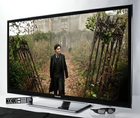

Panasonic Viera VT50

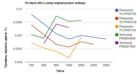

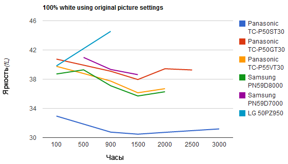

Справедливости ради стоит сказать, что каждая технология и даже серия телевизоров одного и того же производителя с возрастом ведут себя по-разному. Если обратиться к результатам проводимого на портале cnet долговременного тестирования прошлогодних моделей плазменных телевизоров, в целом, лучшие показатели при старении остаются у плазм Panasonic, которые также имеют особенности в зависимости от серии. Что объясняется особенностями исполнения плазменных панелей. Конечно, кроме яркости с возрастом меняются и другие показатели, такие как уровень черного, цветовая температура.
