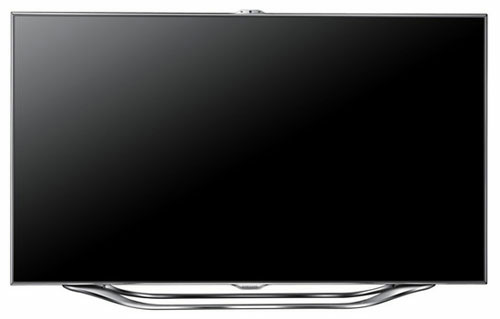

Дизайн
С тех пор, как в середине 2000-х годов, компания основательно обновила внешний облик своих HDTV, в них воплотились лучшие элементы стиля некоторых других компаний. UE55ES8000 очень похож на прошлогодние ЖК LED телевизоры Samsung из серии D8000.
Новым элементом в дизайне этого телевизора стала настольная подставка. В прошлом году все высококачественные дисплеи Samsung опирались на четырехпалую опору, которую некоторые покупатели назвали "куриная лапка". Новая подставка выполнена в виде гладкой и стильной арки. Особенно хорошо то, что на ней не остается отпечатков пальцев, в отличие от прошлогодней версии. Единственным недостатком является то, что подставка не поворотная.

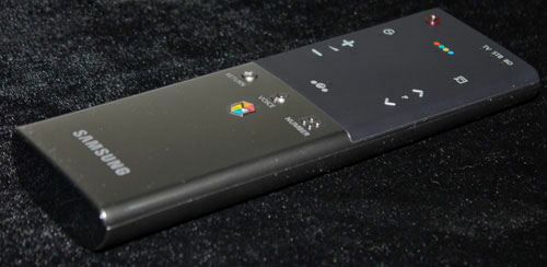

Стандартный пульт дистанционного управления похож на прошлогодний, но стал несколько более округлым и тонким. А также добавилось несколько кнопок. Пульт очень удобный в использовании, хотя есть и одна проблема. С исчезновением кнопки «Соотношение сторон изображения» для изменения этой функции в меню придется выполнить десять нажатий на пульте.
Также как и Panasonic в VT50, компания Samsung оснастила топовые телевизоры дополнительным сенсорным пультом, который позволяет переключать каналы, регулировать громкость и поддерживает основные функции. В корпус пульта встроен микрофон, что упрощает голосовое управление, если телевизор находится от вас далеко или громко работает. Все это на любителя, мы вскоре вернулись к удобному стандартному пульту.

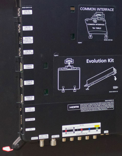

Интерфейсы
Странно, на топовой модели Samsung UE55ES8000 использует лишь три входа HDMI и портов USB тоже три. Но этого, вероятно, будет достаточно для большинства пользователей. Для массивного разъема SCART предусмотрен переходник-адаптер. Однако для кабелей компонентного видео предусмотрены стандартные разъемы, в отличие от моделей прошлого года. Конечно, может показаться cтранным, что Samsung как и многие другие производители, продолжает продавать телевизоры с поддержкой формата телевещания DVB-T, когда вся Россия в этом году должна быть переведена на DVB-T2.

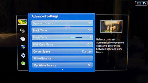

Система меню в телевизорах Samsung была изменена в прошлом году, в текущем мы видим тот же дизайн с синими овальными окнами и хорошо читаемым шрифтом. Единственным недостатком меню можно считать анимацию, которая может замедлить навигацию по пунктам меню во время интенсивного процесса настройки. Не очень удобно то, что в меню нет функции "Копировать все". Это означает, что применение калибровочных настроек для всех входов потребует несколько нажатий кнопок.
Кроме разнообразных регуляторов для калибровки, Samsung UE55ES8000 имеет два встроенных тестовых шаблона. В отличие от некоторых других высококачественных (и даже средних) моделей конкурентов, в телевизорах Samsung нет поддержки сторонних технологий повышения качества изображения (например, THX сертификация, регуляторы ISFccc). Это не означает, что качество картинки в некалиброванном или калиброванном состоянии может быть неудовлетворительным.
Тем не менее, пользователи должны позаботиться о дополнительных регулировках, чтобы получить изображение оптимального качества. В телевизорах Samsung наиболее точным режимом с заводскими настройками является Кино. Выбрав его, следует в меню Изображения включить полное заполнение экрана, что избежать обрезки по краям (overscan). Затем нужно отключить любые системы шумоподавления и динамическую контрастность.

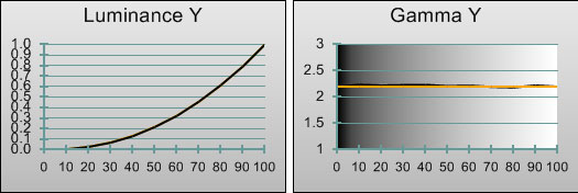

Гамма
По умолчанию гамма-кривая в режиме кино проходит на уровне около 2.35, что создает высококонтрастное и динамичное изображение в помещениях с нормальной освещенностью. Регулятор гаммы в меню телевизора можно настроить, установив 2.5 для просмотра в затемненной среде и 2.2 для обычных условий просмотра. Для единообразия с прежними обзорами мы выбрали положение регулятора "+1", которое после калибровки дало усредненный уровень 2.2. Наиболее важный результат измерений в том, что гамма-кривая практически линейная.

Дизайн
Интерфейсы

Гамма
