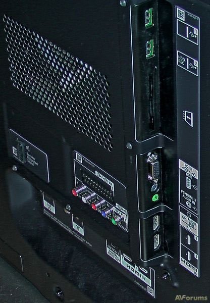

Сзади размещены 4 входа HDMI, два из них направлены вниз и два в сторону. Боковая интерфейсная панель примерно на 16 см смещена от края панели, что должно скрыть от глаз зрителя подключаемые кабели. Вниз направлены разъемы LAN, цифрового аудиовыхода и антенный. Sony не следует модной тенденции и не использует дополнительные адаптеры с миниатюрных разъемов к традиционным кабелям Scart, композитного и компонентного видео. На задней панели предусмотрены соответствующие по размеру разъемы в привычном виде. И наконец, сбоку есть разъем для наушников, подключения компьютера (с аудио входом), слот CAM и два порта USB, один из них для записи воспроизводимого на экране видео.

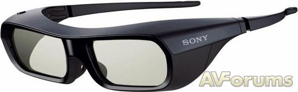

В стандартном комплекте поставки в 55HX853 нет 3D очков и мы использовали для тестирования старые 3D очки Sony TDG-BR250. Они выглядят не очень эффектно и немного громоздкие, зато обеспечивают защиту от внешних бликов при использовании в ярко освещенном помещении. BR250 придают довольно сильный цветовой оттенок при незначительном наклоне головы вправо или влево. Поэтому при просмотре приходится соблюдать правильную осанку. Большие сложности возникают и при 3D калибровке через линзы этих очков. В дальнейшем Sony нужно усовершенствовать свои 3D очки, но то, что они заряжаются через порт USB и работают на радиочастоте, а не в ИК диапазоне, является их плюсом.

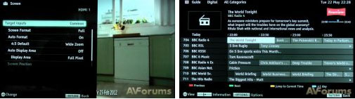

Установка начальной конфигурации и первоначальная настройка потребуют немного времени. Телевизор быстро выполнил автоматическое сканирование телеканалов и подключился к сети. После настройки мы отметили, мало что изменилось, в сравнении с прошлогодними телевизорами Bravia. Система меню на основе того же, уже морально устаревающего интерфейса Sony XMB. Ранее мы всегда пользовались кнопкой OPTION для входа в раздел Изображение и перемещения по меню, но теперь Sony предусмотрела специальную кнопку для интернет-сервисов, и мы в основном пользовались ею. Жаль, что воспроизведение потоковых медиа-файлов не поддерживается через домашнюю страницу SEN. Справедливости ради стоит отметить, Sony, похоже, сделала кнопки пульта более отзывчивыми, но мы все же находим систему XMB слегка разбросанной и замедленной.

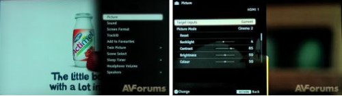

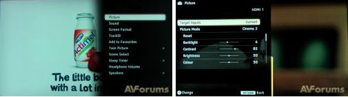

Стандартное меню изображения предлагает на первой странице параметров изображения выбор режима изображения и настроек: Подсветка, Контрастность, Яркость и Цветность. В обычном меню доступны три режима изображения: Пользовательский, Стандартный и Яркий, дополнительные режимы есть в меню «Выбор сцены». Новый режим «Авто (24p)» автоматически переключает телевизор в режим Кино при обнаружении материала Blu-ray 24p. А еще лучше выбрать Кино постоянно и смотреть достоверное изображение всегда, а не только при просмотре фильмов! Есть предустановки Кино 1 и 2 для отдельных настроек при просмотре днем и вечером.
Из основных регуляторов имеются: Оттенок, Цветовая температура, Резкость, Шумоподавление, MPEG шумоподавление и уменьшение точечного шума. Мы не нашли оснований для использования какой-либо из систем подавления шума. Цветовая температура Теплый 2 оказалась наиболее точной, а настройка резкости в значении 20 соответствовала HD источникам, как и для HX823 в прошлом году. Имеется еще комплект регуляторов Reality Creation с настройками разрешения и фильтрации шума. Однако они реально полезны лишь с источниками видео достаточно низкого качества. Но мы старались избегать просмотра на большом 55-ти дюймовом экране всякой чепухи, чего и вам советуем. Конечно, приятно использовать большой экран для перемещения по сети и посмотреть всей семьей видео с YouTube, но для того, чтобы добиться оптимального качества изображения в этом случае, вам придется вечно возиться с этими регуляторами. Функция Smooth Gradation очень хорошо работает при просмотре материалов из интернета. По крайней мере, на тестовых шаблонах при низком уровне настройки не было никаких проблем.

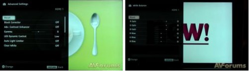

В дополнительных настройках изображения представлены необходимые для калибровки регуляторы Баланса белого и Гаммы. Нет системы управления цветом и остается надеяться на точность цветопередачи ЖК панели. У Sony HX853 есть огромный набор регуляторов, которые стоит отключить (или хотя бы снизить их влияние), чтобы получить хорошую картинку. Главным среди них является «Live Colour», который на самом деле создает полный цветовой хаос. Из других регуляторов можно отключить Black Corrector, Auto Light Limiter, Clear White, Live Colour, Detail Enhancer, Edge Enhancer и Skin Naturaliser. К счастью, режим Кино автоматически отключает большую часть ненужной видеообработки. Но мы нашли применение для Adv. Contrast Enhancer и LED Dynamic Control.
Рассказывая об основных возможностях для настройки изображения нельзя не упомянуть о встроенном в HX853 великолепном руководстве, которое помогает разобраться с мириадами регуляторов в телевизорах Sony. Общая структура руководства была пересмотрена, в сравнении с 2011 годом и стала еще более удобной.

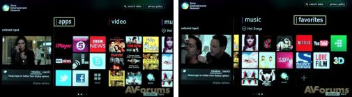

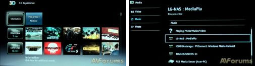

Как уже упоминалось, весь онлайн-контент от Sony теперь доступен непосредственно через кнопку SEN (Sony Entertainment Network) на пульте. Новый визуальный интерфейс на экране достаточно хорош и разделен на четыре подраздела: приложения, видео, музыка и фавориты. Но, пожалуй, было бы лучше избавиться от окна видео слева так, чтобы все четыре раздела полностью отображались на экране. Кроме того, можно объединить все «умные» функции (онлайн-контент, функциональности подобные Skype, PVR и Media Player) и расположить их в одном месте, а-ля подход LG и Samsung? Вместо этого для доступа к этим функциям зрителям придется заходить в XMB. Все выглядит немного разрозненно, и хотя мы приветствуем новый визуальный интерфейс для интернета, по-прежнему считаем, Sony необходимо переработать всю систему меню, чтобы сделать ее более простой и наглядной.
Широкий выбор сервисов в разделе приложений, включая Iplayer, Facebook и Twitter, есть десятки видео по заказу, включая Евроспорт, You Tube и Netflix. Пользователи последнего сервиса могут быть разочарованы тем, что нельзя настраивать изображение с помощью функции Motion Flow, которая, похоже, заблокирована в наиболее агрессивном уровне Smooth.
В сравнении с уже испытанными в этом году новыми браузерами от LG и Panasonic, Sony, безусловно, отстает, особенно в плане прокрутки страницы. А новый сенсорный пульт Panasonic, позволяет это делать непосредственно, вместо того, чтобы щелкать по куче ссылок, чтобы добраться до цели. Если не использовать Bravia приложение для мобильных устройств (смартфонов / планшетов) в качестве замены для пульта дистанционного управления, этот крайне неуклюжий встроенный браузер практически уступает любому другому веб-браузеру. Поэтому для серфинга по интернету желательно использовать смартфон / планшет.
Встроенный беспроводной Wi-Fi позволяет подключаться к домашней DLNA сети не только по проводам. Новый сервис Sony Homestream предоставляет специальное программное обеспечение для компьютеров, предназначенное для работы в качестве медиасервера с телевизорами и плеерами, а также с игровой консолью Sony PS3. По первому впечатлению, программа удивительно похожа на используемый с компьютерами популярный медиасервер Servio, который сам по себе очень хорошо работает с продуктами Sony. И, действительно, Homestream основан на платформе Servio и доработан для лучшей совместимости с продуктами Sony. В общем, Sony предоставляет полный набор медиа возможностей, которому все же не помешало бы побольше согласованности.

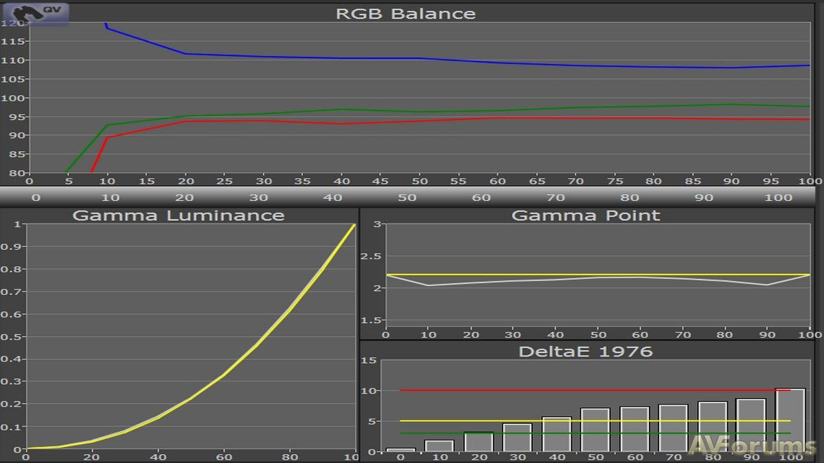

Как и в прежних телевизорах Sony наиболее точными и близкими к требованиям стандартов изображения оказались режимы Cinema. Телевизоры Sony отличаются от HDTV других производителей тем, что в наиболее точных режимах установленная на заводе Цветовая температуры выше, чем принято обычно. Таким образом обеспечивается преобладание холодного голубого цвета, а не теплых красно-зеленых тонов, что делает большинство производителей. Подход Sony можно считать более предпочтительным, так как погрешности в синем цвете человеческому глазу разглядеть труднее. При этом самые яркие тона на изображении выглядят немного обесцвеченными, но это более терпимо, чем преобладание зеленого, желтого или красного тона. Судя по приведенной ниже диаграмме в Sony KDL-55HX853 используется такой же подход:
Можно полагать, что погрешность, достигающую уровня 10, удастся, с помощью регулятора Баланса белого, довести до приемлемого уровня 3, хотя, справедливости ради нужно сказать, что на реальном материале все выглядит не так плохо, как можно предположить, судя по диаграмме. Гамма-кривая проходит чуть ниже общепринятого уровня 2.2, приемлемого для достаточно слабо освещенных помещений, но с помощью регулятора Гаммы уровень кривой можно будет скорректировать.

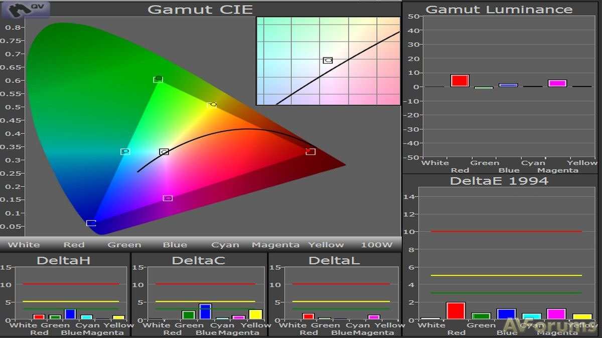

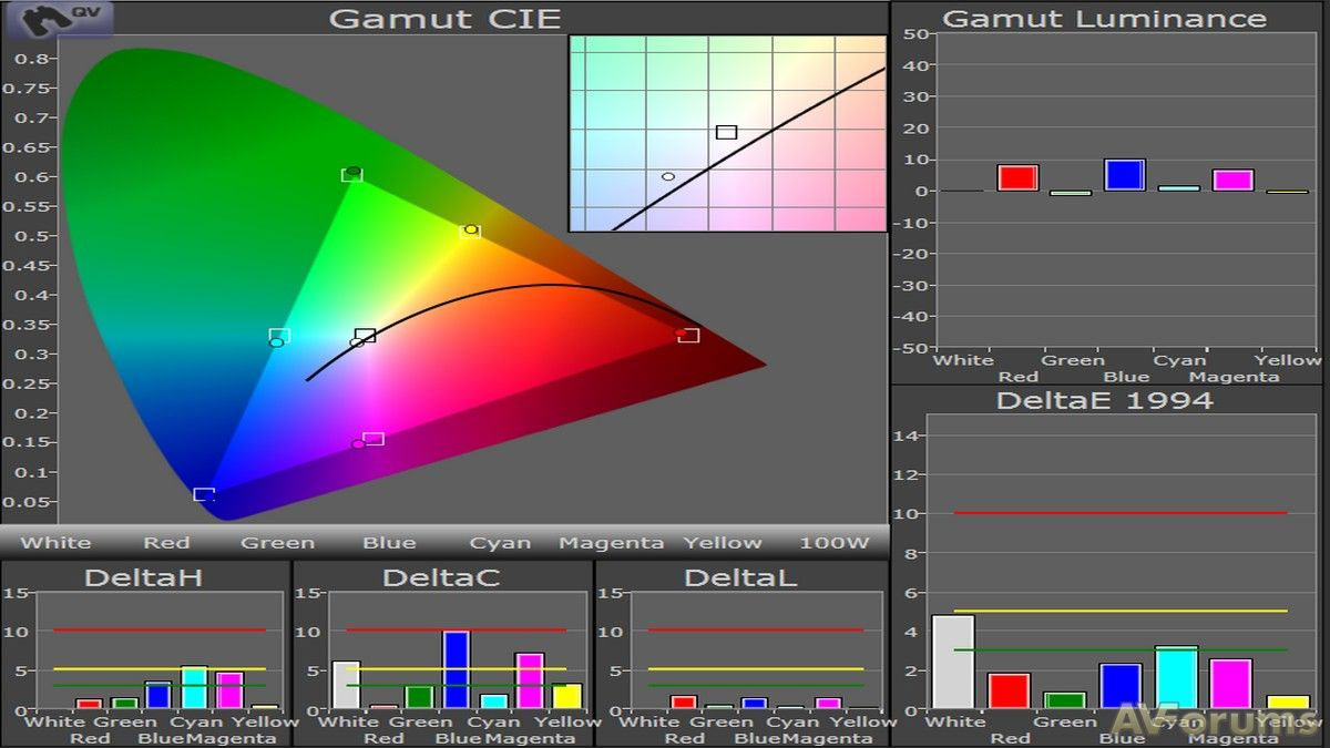

Измерения цветовой палитры дали следующие результаты, в сравнении с используемыми в производстве HDTV требованиями стандарта Rec. 709 (известного также как ITU-R BT.709).
ЖК панель нового телевизора Sony по естественным характеристикам похоже немного отличается от использованных в прошлогодних моделях Sony HX923 и HX823, что может косвенно свидетельствовать и о грядущих новинках в 953 серии. В 2011 году лучшие HDTV Sony демонстрировали перенасыщенный синий цвет, с тенденцией к зеленоватому оттенку. У HX853 подобных проблем нет, перенасыщенность в синем цвете, по сути, незначительная. Показатели цветопередачи на самом деле отличные и здесь важно, что очень низкая яркостная ошибка (Gamut Luminance). На самом деле, только голубой цвет дает общую погрешность Delta E более 3, такие показатели можно считать идеальными для заводских настроек. Логично предположить, что калибровка шкалы серого должна, по крайней мере, улучшить точность воспроизведения вторичных цветов, что позволит после калибровки считать точность цветопередачи образцовой.

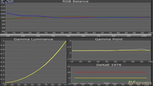

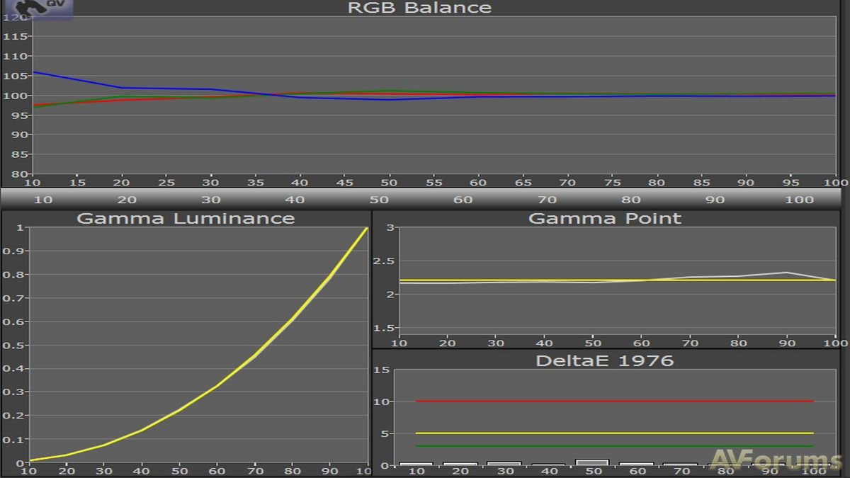

Используя имеющиеся, достаточно грубые, регуляторы нам удалось добиться от Sony 55HX853 образцовой шкалы серого с погрешностями DeltaE ниже 1, начиная с 10% яркости. Некоторые регуляторы вообще не использовались, т.к. даже от одного касания к ним погрешности увеличивались. Форма гамма-кривой стала намного лучше, хотя, можно было бы использовать Advanced Contrast Enhancer для достижения еще лучшего результат, но делать этого не стоит из-за негативного влияния на уровень черного.
Образцовой стала и точность цветопередачи. После настройки шкалы серого и нескольких кликов по регуляторам цвета все первичные и вторичные цвета имели общую погрешность ниже уровня 3. Телевизоры Sony в некоторой степени мечта калибратора, когда большая часть систем обработки выключена.
