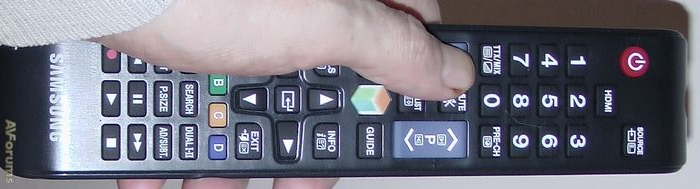

Пульт дистанционного управления копия виденного ранее с телевизором ES5500, он лишь похудел за прошедшее время. Приятно отметить наличие кнопки соотношения сторон (P.Size), отсутствовавшей ранее в флагманских телевизорах. В целом это очень удачная конструкция с удобно расположенными кнопками, которыми можно манипулировать одной рукой.

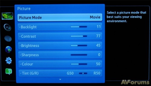

Меню поделено на шесть разделов - Изображение, Звук, Каналы, Сеть, Система и Поддержка. Меню изображения содержит обычный расширенный набор опций, хотя первая страница – базовая, оптимизированная для неопытных пользователей. Здесь есть стандартные регуляторы Контрастности, Яркости, Цветности, Четкости, Цветового оттенка, а также настройка экрана (для совмещения с HD источниками) и Яркость ячеек. Яркость ячеек влияет на регулировку контрастности и ее воздействие аналогично регулятору подсветки в ЖК LED телевизорах, она повышает яркость панели более чем непосредственная регулировка уровня белого. Далее имеются регуляторы для режима 3D, дополнительных настроек и опций изображения.
Меню 3D позволяет выбрать режимы и опции отображения в 3D, конверсию 2D в 3D и наоборот 3D в 2D, а также настраивать перспективу и глубину 3D, менять местами изображения для левого и правого глаза.

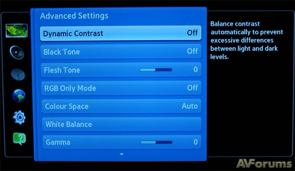

Среди дополнительных настроек имеется Черный тон, который позволяет изменять уровень яркости, но лучше оставить эту опцию отключенной. Есть Динамическая контрастность, необходимый при калибровке регулятор общей гаммы. Expert Pattern предоставляет несколько тестовых шаблонов для настройки встроенного тюнера и режима RGB, позволяя отдельно отображать каждый из трех первичных цветов, что полезно для проверки корректности декодирования цвета. Среди дополнительных настроек есть опция называемая Цветовое пространство, которая позволяет выбирать между Auto, Native и Custom. При выборе пользовательского режима (Custom) становится доступной система управления цветом, которая позволяет выполнить калибровку воспроизводимой цветовой гаммы. Очень точную калибровку шкалы серого должны обеспечить 2-х или 10-ти точечные регуляторы баланса белого.
Среди опций изображения есть Цветовой тон (в действительности цветовая температура), который позволяет выбрать Холодный, Нормальный, Теплый 1 и Теплый 2. Регулятор цифрового фильтра шумоподавления позволит понизить фоновый шум на картинке. Есть цифровой фильтр для устранения MPEG шума, регулятор уровня черного HDMI, который мы оставили в положении Normal. Опция Фильм может быть установлена в Auto1 или Auto2, о чем позже в разделе о видеообработке.

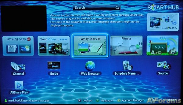

Smart хаб телевизора хорошо настраивается под конкретного пользователя, с возможностью создавать персональные папки для контента, позволяя таким образом упорядочить ресурсы. Среди смарт опций есть раздел «Ваше Видео», который работает на основе отслеживания выбираемого вами видеоконтента и предложения на этой основе для дальнейшего просмотра материалов по жанру, режиссеру, актерам и актрисам. Эти материалы ищутся среди различных видео сервисов по заказу. E6500 также может делать через порт USB записи на внешний жеский диск с возможностью дальнейшего просмотра через смарт хаб.
На свободных потоковых 3D видеосервисах Samsung вполне достаточно контента приемлемого качества. Samsung предлагает сегодня множество самых разнообразных приложений. Озабоченные социальными сетями найдут здесь приложения для Facebook и Twitter и смогут наяву общаться со своими находящимися вдалеке друзьями.

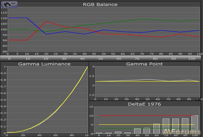

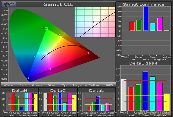

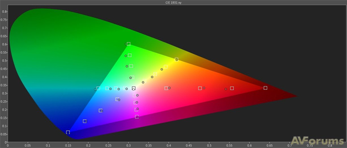

Первичные измерения
Наши постоянные усилия, чтобы продемонстрировать неадекватность стандартных заводских настроек изображения по умолчанию, можно сказать, являются страшилками для киноманов.

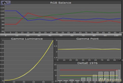

Измерения выполнялись в режиме изображения по умолчанию - Стандарт. Как видно из графика баланса первичных цветов (шкала серого), слишком много синего в оттенках серого и, гамма-кривая напоминает букву S, так что картинка не только выцветшая, но и беленая в слишком ярких областях и слишком темная в темных частях экрана. С точки зрения соблюдения цветовых стандартов Rec.709, используемых при производстве контента для HDTV, заводские настройки далеки от идеала. Как первичные (красный / зеленый / синий), так и вторичные (голубой / пурпурный / желтый) цвета или перенасыщены, или слишком яркие, или дают оттенок, или обладают комбинацией всех трех недостатков, и то что мы видим на экране не соответствует задумке создателей контента.

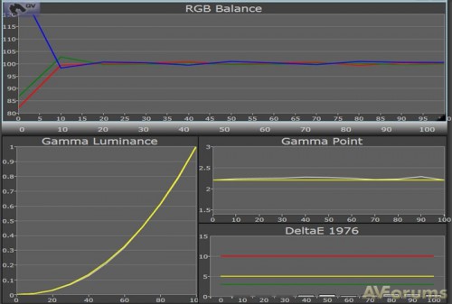

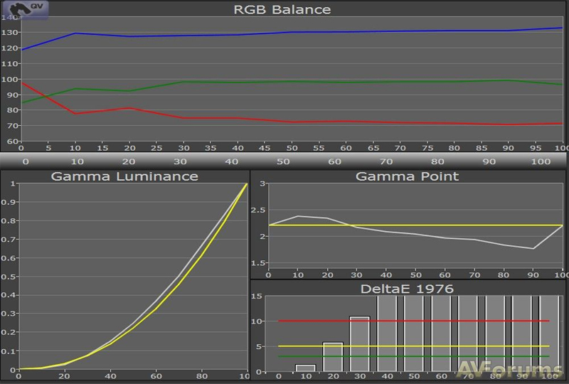

Базовые настройки
С помощью всего лишь нескольких простых подстроек, мы смогли быстро добиться серьезных улучшений. Просто выбрав режим Movie Picture и настроив контрастность и яркость в соответствии с нашими условиями просмотра, используя при этом соответствующие шаблоны (тестовые таблицы). Шкала серого еще далека от идеальной, самой большой проблемой будет избыток зеленого, неточный белый. Но, по крайней мере, Delta ошибки по насыщенности были еще в пределах нормы и гамма-кривая гораздо ближе к нашему целевому уровню 2,2, предпочтительному для умеренно-освещенного помещения. В полностью затемненном окружении E6500 способен на уровне 2,35 воспроизводить картинку без ущерба для деталей в тенях, в отличие от многих тестированных ЖК LED телевизоров.
С помощью имеющихся 2-х и 10-ти точечного регулятора баланса белого мы должны оптимизировать шкалу серого до желаемого уровня. То же самое касается цветовой гаммы, так как Система управления цветом в телевизорах Samsung сегодня считается одной из лучших. Тем не менее, значительного улучшения воспроизведения удалось добиться путем простого переключения режима изображения.

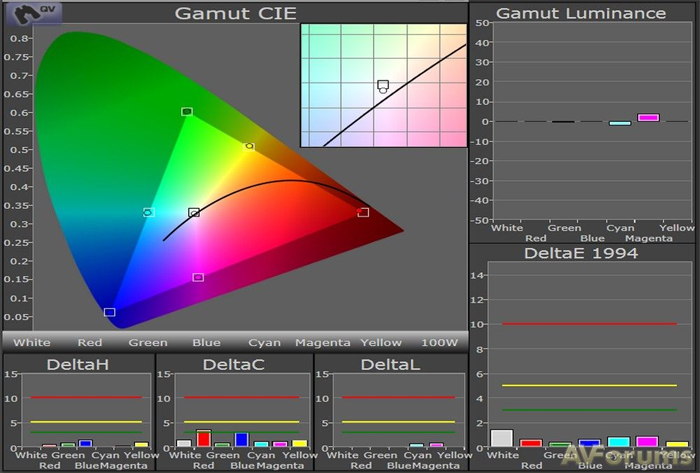

Калибровка
Как и ожидалось, мы смогли получить плоскую кривую шкалы серого, благодаря отличным регуляторам, хотя, другие были не столь хороши, чтобы сделать то же самое для цветового пространства. И все же, регуляторы вполне самодостаточны и грех на них жаловаться. Погрешности Delta были на незначительном уровне и, конечно, значительно ниже "безопасного" уровня 3, когда человеческий глаз не может различить любую дисгармонию в цветопередаче. Как и шкала серого, при типичной яркости изображения цветопередача была близка к безупречной, с несколько неточной насыщенностью красного, но заметной только для очень наметанного глаза.
Новое калибровочное программное обеспечение Кальмана позволяет легко графически отображать несколько точек насыщенности цвета, что мы можем видеть на графике ниже. Красный на самом деле перенасыщен в бледных тонах. Просматривая некоторые высококачественные видеоматериалы, мы увидели, что белые тона плоти были немного темнее необходимого и требовали для балансировки понижения установки регулятора цвета.

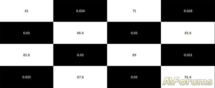

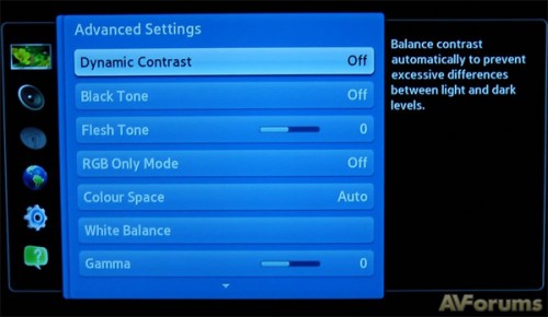

Контрастность и уровень черного
В отличие от 51 дюймового E8000, у которого мы не заметили усовершенствований по данным показателям, очень приятно было отметить очевидное улучшение уровня черного, и это было заметно до инструментальных измерений. Сначала мы выполнили (чуть менее полезное) On / Off измерение контраста, проводя измерения при полностью черном и 100% белом экране, которые дали нам показатели 0,028 кд/кв.м и 104 кд/кв.м, соответственно, а On/Off коэффициент контрастности 3714:1.Уровень черного – почти ровно половина от флагманского E8000, картинка обладает немного большей глубиной черного в затемненном помещении.
Как мы уже упоминали во введении, это типично для плазменных телевизоров Samsung, иметь более глубокий черный цвет при больших размерах экрана, но эффективность в данном случае является несколько неожиданным сюрпризом. Далее мы перешли к более реалистичному тесту ANSI (шахматная доска), который дает лучшее представление о реальной контрастности изображения. E6500 способен представить достойные уровни черного, но не может доставить тот же уровень яркости, лишь чуть более 90 кд/кв.м в лучшем случае. В самом деле, сравнивая с результатами Panasonic 65VT50, мы видим, показатели уровней белого очень близкие, что поддерживает нашу точку зрения о недостаточной яркости изображения у обоих производителей плазм при просмотре реальных видеоматериалов в наиболее точных режимах. Тем не менее, с ANSI контрастностью 3000:1 Samsung PS60E6500 выглядит достойно.
