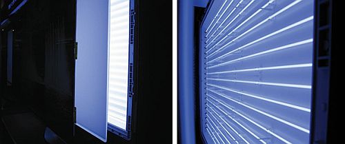

CCFL подсветка выполняется в виде рядов флуоресцентных ламп, которые являются миниатюрными версиями тех, что используются для освещения в офисах, магазинах и других помещениях. Рассмотрим разделенную послойно типичную конструкцию телевизора с CCFL подсветкой.

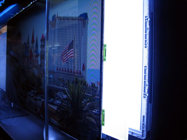

Разобранный послойно ЖК телевизор. Крайний левый слой – прозрачное покрытие экрана. Следующий слой (где вы видите изображение) – матрица жидких кристаллов (ЖК панель). Следующий слой (ярко-белая плоскость) – рассеиватель. На самом деле это полупрозрачный "матовый" пластик. Крайний справа – система подсветки в обрамлении рамки телевизора.
В идеале, рассеивающий слой должен равномерно распределять свет по всей поверхности экрана. Но этого очень трудно добиться. Чтобы получить близкий к оптимальному результат нужно увеличивать количество ламп, использовать высококачественные рассеивающие материалы, совершенствовать всю конструкцию.
Поэтому вероятны случаи с более светлыми полосами по экрану напротив ламп подсветки и более темными в промежутках. Для дисплеев с маленькими экранами в системе подсветки может быть достаточно лишь расположенных по краям ламп, что делает их конструктивно похожими на модели с системой боковой LED подсветки.

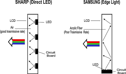

Все LED телевизоры – такие же ЖК телевизоры
В телевизорах со светодиодной подсветкой, достаточно неудачно называемых в коммерческих обзорах "LED телевизорами", вместо CCFL ламп используются миниатюрные и в тоже время яркие светодиоды. Их неудачное расположение может серьезно влиять на эффективность подсветки экрана. В большинстве производимых сегодня ЖК LED дисплеев светодиоды расположенны по краям (Edge ) ЖК панели, что очень негативно сказывается на эффективности распределения света по всей плоскости экрана. У некоторых моделей по две светодиодные линейки излучателей, конструктивно установленные сбоку от ЖК панели (сверху / снизу или по бокам), а у отдельных моделей они стоят со всех четырех сторон.
Если положить на столе включенный фонарик, Вы получите представление о проблеме, которая имеется при расположении светодиодов по краю экрана телевизора. Пространство непосредственно перед светодиодами будет ярким, дальнее будет более тусклым. В подобных конструкциях HDTV используются достаточно сложные оптически световоды, по которым свет распространяется вдоль экрана и частично отражается в направлении ЖК панели и через нее к зрителю.

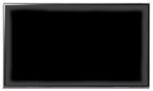

Каждый из этих методов подсветки с края обладает индивидуальными особенностями в плане неравномерности освещения пикселей жидкокристаллической панели. Например, у телевизоров с источниками расположенными по боковым граням полностью черный экран может выглядеть следующим образом:

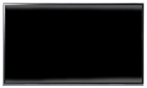

При размещении источников подсветки сверху и снизу от панели полностью темный экран с засвеченными светлыми зонами будет выглядеть следующим образом:

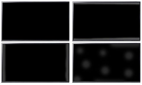

Потенциально могут быть и проблемы подобные отмеченной ниже, но менее видимые и в меньшем количестве:
