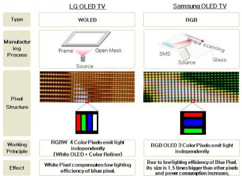

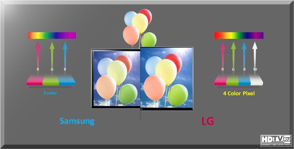

55-дюймовые OLED телевизоры LG выполнены с использованием белых OLED источников, поэтому эту технологию называют еще WOLED. В конфигурации с четырьмя (красный, зеленый, синий и белый) субпикселями (всего 8,29 млн. пикселей) используются цветные фильтры, которые значительно повышают точность цвета). Система управления выполнена на основе оксидных тонкопленочных транзисторов (TFT). Этот метод соответствует международному стандарту естественной цветовой гаммы (BT.709). Воспроизводимые цвета великолепны, они превосходят получаемые на дисплеях типа RGB, что наиболее очевидно на изображениях с интенсивным использованием синих субпикселей. Известный во всем мире производитель OLED материалов - японская компания Idemitsu Kosan заключила с LG контракт о поставках. При широких углах обзора нет изменений в цветопередаче.
OLED телевизоры LG и Samsung, какие лучше?
RGB метод (слева), WOLED метод (справа)

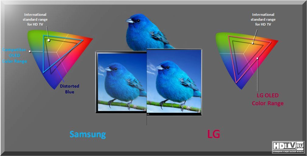

Сравнение по возможностям отображения синего цвета

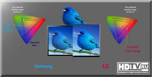

Сравнение по точности цветопередачи

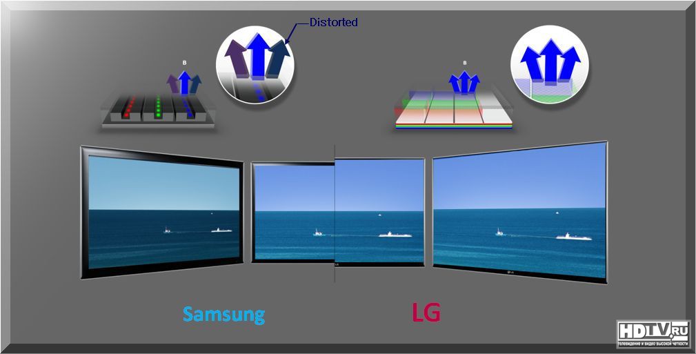

Сравнение цветопередачи при широких углах обзора, на картинке слева цветопередача слегка меняется
Samsung использует конфигурацию с тремя цветными (красный, зеленый, синий) субпикселями (всего 6,22 млн. пикселей), без цветовых фильтров, с цветными OLED источниками. Картинка может яркой и динамичной, но слегка меняется при рассматривании под углом. Система управления выполнена на основе транзисторов из низкотемпературного поликристаллического кремния (LPTS). Такая же технология применяется и в AMOLED дисплеях смартфонов Samsung. В связи с особенностями лазерной технологии, используемой при производстве LPTS структур большого, они обходятся дороже, чем аналогичная по назначению система LG.

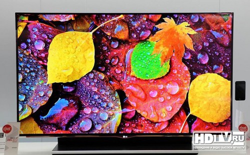

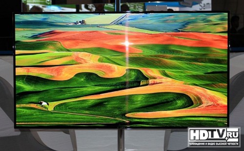

Дисплей OLED телевизора LG более чем в два раза тоньше используемого в iPhone (4 мм против 9,3 мм) и обрамлен почти невидимой рамкой шириной в 1 мм. Приблизительный вес OLED телевизора LG составляет 10 кг, в конструкции не используются потенциально опасные материалы.
OLED телевизор LG

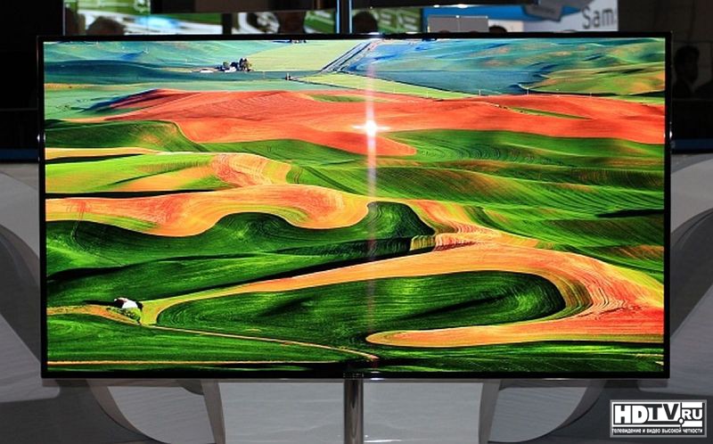

Хотя размеры и вес OLED телевизора Samsung не столь впечатляющие, они значительно превосходят имеющиеся сегодня у ЖК LED моделей. Толщина корпуса составляет 8 мм, рамка вокруг экрана 5 мм. Пока нет официальных данных о весе этого телевизора Samsung, однако Samsung заявила что он будет значительно легче демонстрировавшегося на CES 2012 прототипа весом 18 кг.
OLED телевизор Samsung
