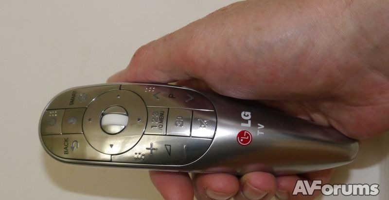

LA790 поставляется с двумя пультами дистанционного управления. Один из них стандартный, в корпусе с прямоугольными углами, в то время как другой имеет гораздо более привлекательную форму. Усовершенствованный пульт Magic Motion действительно нечто совершенно особенное, о нем можно долго рассказывать в отдельной статье, посвященной смарт-платформе телевизоров LG. Мы полностью забыли о возможности управления телевизором со смартфона, Magic Motion полностью заменял его. Этот новый пульт LG не только отлично управляет телевизором, он справлялся и с Blu-ray плеером Panasonic, что делает его настоящим универсалом без каких-либо явных функциональных недостатков. С пульта хорошо работает голосовое управление, которое используется исключительно для поиска, но не для таких элементарных функций как регулировка громкости, что гораздо проще сделать, просто нажав на соответствующую кнопку на этом же пульте. Новый пульт впечатляюще смотрится за счет оригинальной формы и цветового решения. Есть серебряная и черная версии Magic Motion.

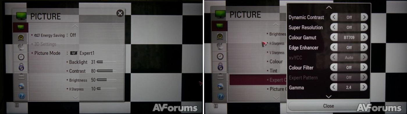

Прошлогоднее системное меню телевизоров LG не претерпело серьезных изменений и это правильно, поскольку многие считают имеющийся визуальный интерфейс LG одним из лучших. Если и есть замечание, оно касается отсутствия на пульте Magic Motion непосредственной кнопки перехода в меню настроек, поэтому вам придется продираться через Smart Home Screen, если вы захотите получить полный доступ к этим функциям. Есть, однако, кнопка быстрого меню (Quick Menu), которая позволяет быстро добраться до некоторых важных параметров, в том числе режимов изображения, в которые входит два режима Эксперт ISF, которые имеют все необходимые регуляторы калибровки для достижения очень детального изображения.
Режимы Эксперт включают систему управления цветом (CMS), которая содержит полный набор регуляторов, позволяющий контролировать оттенок, насыщенность и яркость, как для первичных, так и для вторичных цветов. CMS находится в подменю регуляторов, которые в свою очередь находятся в меню изображения, совместно с 2-х и 20-ти точечными регуляторами баланса белого, с несколькими предварительно заданными положениями гамма-кривой и вариантами выбора цветовой палитры. При условии, что используется режим изображения Эксперт ISF, пользователи могут также установить необходимую пиковую цветовую яркость. Есть здесь и менее полезные опции динамической контрастности (Dynamic Contrast), супер разрешения (Super Resolution) и коррекции контуров (Edge Enhancement), отключенные по умолчанию. Меню изображения, конечно, содержит и более обыденные регуляторы, в том числе подсветки, контрастности, яркости и цвета, есть вертикальная и горизонтальная резкость, которые мы оставили по умолчанию, в режиме ISF.

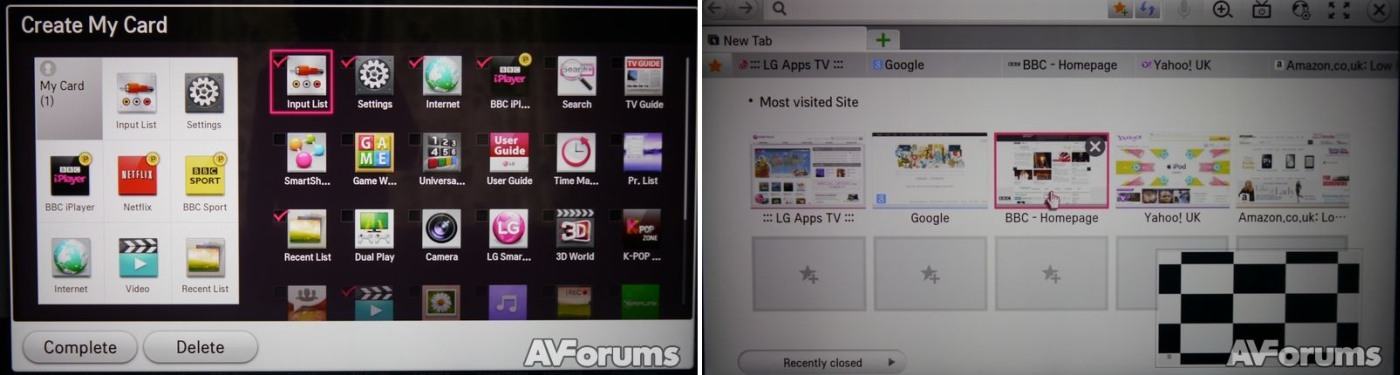

Обновленная смарт-платформа LG достаточно привлекательна и удобна. Навигация по меню очень быстрая, особенно при использовании Magic Motion, все содержимое выложено доступно и аккуратно, если у вас есть любимые приложения, вы можете ускорить к ним доступ, добавив в отдельную область в нижней части начальной страницы меню. Чтобы сделать меню более индивидуальным, на главной странице можно настроить по собственному вкусу внешний вид.

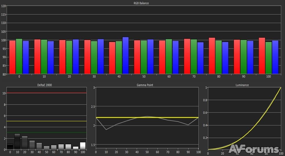

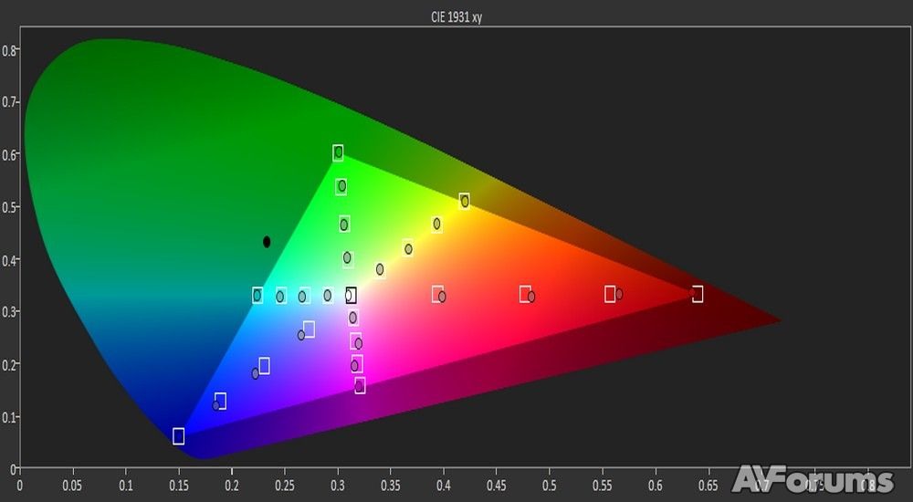

Использование 20-ти точечного регулятора баланса белого может показаться излишним. И он, пожалуй, действительно не нужен, хватило бы и 10-ти точечного. Подобные отзывы потребителей могут показаться неблагодарностью, но регулятор на самом деле не работает так, как надо. Дело в том, что коррективы, внесенные с использованием 20-ти точечного регулятора, применяются только при использовании шаблонов, генерируемых телевизором, и стираются при переключении на другой источник сигнала. В результате они довольно бесполезны. Мы долго смеялись, обнаружив это после кропотливой настройки, до совершенства, шкалы серого.

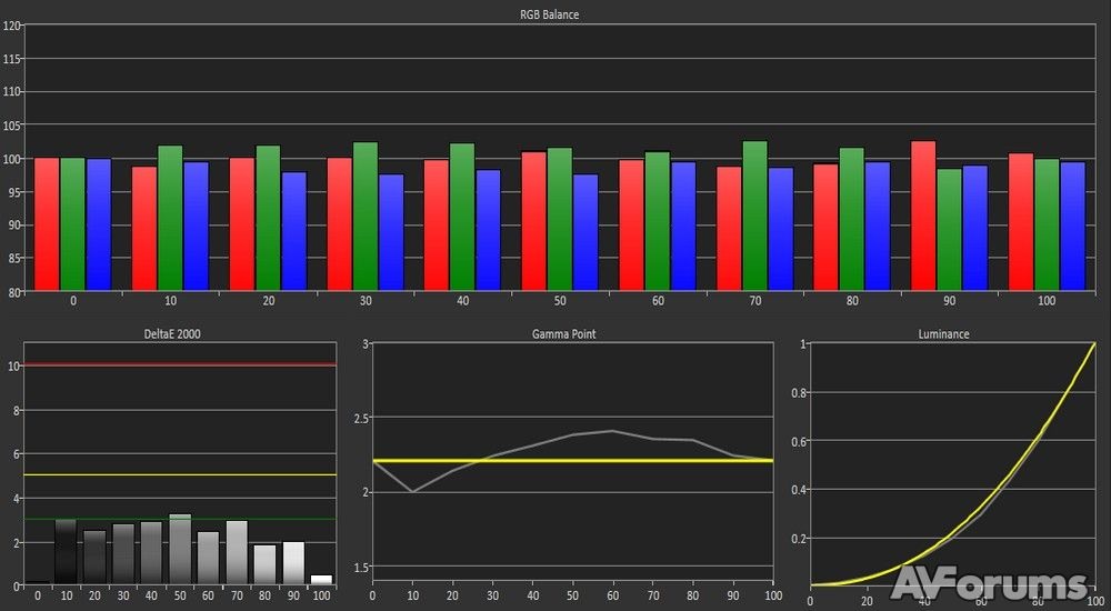

Как это было и раньше, 2-х точечного регулятора баланса белого оказалось достаточно для того, чтобы получить для оттенков серого уровень Delta ошибок ниже общепринятого приемлемого значения 3, на котором уже почти невозможно визуально заметить отклонения в цвете. Допустив осечку с 20-ти точечным регулятором, мы выставили с помощью привычного регулятора средний уровень гамма-кривой вблизи необходимого уровня 2,2.

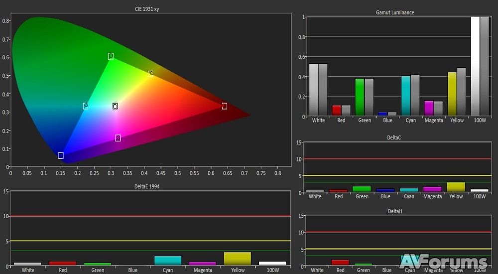

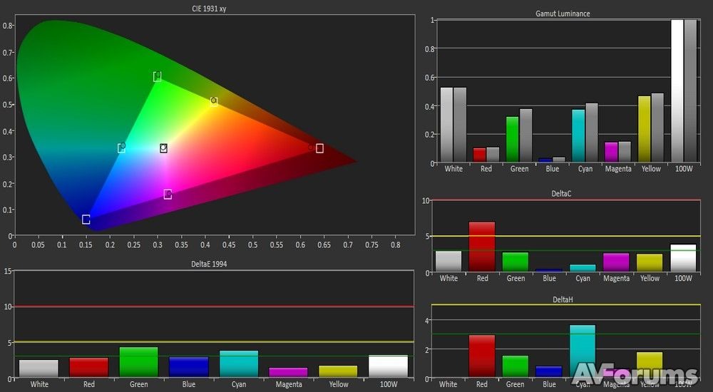

К счастью, при использовании системы управления цветом не было никаких сюрпризов, что позволяет вывести, как первичные, так и вторичные цвета в точки их полного насыщения, как показано на диаграмме выше. Не менее важна и цветовая яркость при более низких уровнях, которая также была превосходной, как это показано ниже.

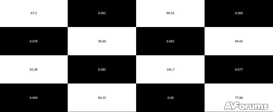

LG, очевидно, занимается разработками, которые позволили бы их панелям типа IPS воспроизводить более глубокие естественные уровни черного цвета. Мы обычно ожидаем что-то около отметки 0,11-12 кд/кв. м, но LA790 представил 0,078 кд/кв. м при полностью черном экране, без активизации системы затемнения. Еще более достойно он выдержал такой уровень производительности на шаблоне шахматного поля, выдавая по ANSI контрастность более 1100:1, что уже хорошо для данного типа технологии. Для сравнения, мы проверили работу с локальным затемнением при низкой степени воздействия, что дало несколько еще более впечатляющих результатов. При полностью черном экране измеренный уровень яркости составил 0,048 кд/кв. м, а усредненный черный на шаблоне шахматной доски дал 0,072 кд/кв. м, при этом On / Off контрастность равнялась почти 2500:1, а ANSI контрастность 1250:1. Эти показатели не могут сравниться с теми огромными значениями, которые мы видим в этом году у лучших плазменных телевизоров, но, тем не менее, эти значения достаточно внушительные и являются определенной вехой для технологии IPS.
При низком уровне воздействия хорошо работала система локального затемнения, устраняя небольшое количество засветок и обеспечивая приемлемые уровни черного, без потери самых темных деталей на черном фоне. Равномерность засветки экрана фактически была довольно хорошей по всей площади ЖК панели. К реальным недостаткам можно отнести лишь некоторый эффект полос. Как правило, это было заметно в спортивных телепрограммах, где мы впервые их заметили. Они представлялись в виде горизонтальных и вертикальных прямоугольных блоков, когда камера перемещалась вдоль поля. К сожалению, этот эффект возникал главным образом в центре экран. Но мы видели и гораздо худшие примеры подобных эффектов у некоторых других ЖК LED телевизоров. Фанатичные любители спорта, возможно, должны принять этот недостаток к сведению.

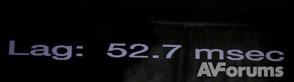

Достаточно хорошо зарекомендовал себя LA790V и на игровом фронте. В прошлом мы видели борьбу телевизоров LG с очень высокой входной задержкой, при не активированном игровом режиме. Нынешняя задержка примерно в 120 мс сравнима с прошлогодней. К счастью режим игры значительно уменьшает это значение, примерно до 52 мс, что вероятно, хорошо для большинства индивидуальных игр. Более требовательные и скоростные игроки те, кто любит игры на реакцию, должны подобрать себе что-нибудь другое.

Полным триумфом избранного подхода стал усовершенствованный пульт удаленного управления – LG Magic Motion. Специальными дополнительными пультами и ранее комплектовались отдельные телевизоры некоторых производителей, но они чаще выполняли роль волшебной палочки для демонстрации трюков, и не позволяли полностью отказаться от обычного пульта управления в пользу этой волшебной палочки. Новый пульт LG не просто оснащен функциями кнопочного пульта и контроллера с помощью жестов, он также может выступать в качестве полноценного универсального контроллера практически для любого устройства и ваши вероятно входят в это перечень. Это не говоря уже о функции распознавания голоса, которая реально работает и не используется для бессмысленного дублирования команд, которые лучше всего выполняются с помощью кнопок.
