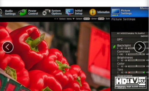

Настройки изображения
Sharp 650U имеет пять настраиваемых режимов изображения, полную систему управления цветом, и усовершенствованный 10-ти точечный регулятор шкалы серого. Также имеется возможность при просмотре пленочных (24p) фильмов настроить уровень видеообработки (воздействие dejudder), иначе говоря, эффект мыльной оперы, от действительно необходимого уровня до более плавного.

Настройки изображения для Sharp LC-60LE650:
Режим изображения: Movie
OPC (автонастройка яркости): выкл.
Подсветка: -6
Контрастность: +30
Яркость: 0
Цветность: 0
Оттенок: 0
Резкость: 0
Меню дополнительных настроек
CMS -оттенок
R: -3, Y: 0, G: 0, C: 0, B: 0, M: 0
CMS -насыщенность
R +4 Y -1 G -4 C 0 B 0 M 0
CMS -значение
[все в нуле]
Цветовая температура: недоступна
10-ти точечная настройка: вкл.
+1: 0, 0, 0
+2: +12, +3, 0
+3: +15, +11, +2
+4: +2, -2, -3
+5: +1, +1, -1
+6: +1, +1, 0
+7: +2, -2, -4
+8: -7, -1, -6
+9: +4, 0, -2
+10: -5, 0, 0
Motion Enhancement (интерполяция):выкл.
Динамическая контрастность:выкл.
Настройка гаммы: -2
Режим Кино: стандарт
Фильтры шумопонижения: выкл.
Monochrome: выкл.
Диапазон OPC:
Макс.: +16
Мин.: -10

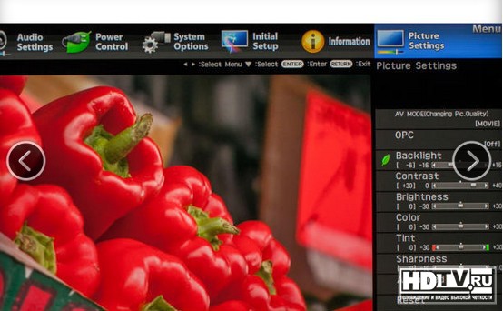

Подсветка: -6
Контрастность: +30
Яркость: 0
Цветность: 0
Оттенок: 0
Резкость: 0
CMS -оттенок
CMS -насыщенность
CMS -значение
[все в нуле]
+1: 0, 0, 0
+2: +12, +3, 0
+3: +15, +11, +2
+4: +2, -2, -3
+5: +1, +1, -1
+6: +1, +1, 0
+7: +2, -2, -4
+8: -7, -1, -6
+9: +4, 0, -2
+10: -5, 0, 0
Настройка гаммы: -2
Monochrome: выкл.
Диапазон OPC:
Макс.: +16
Мин.: -10
