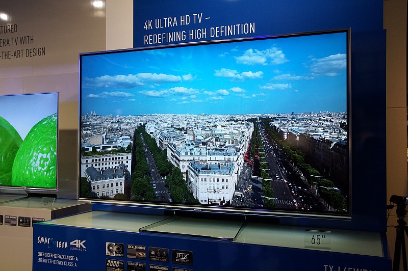

Введение
Начнем сначала, это первый Ultra HD телевизор от Panasonic, хотя, как и их соотечественники из Sony, в компании предпочли использовать собственное обозначение для телевизоров сверхвысокого разрешения, добавляя «4K» к «Ultra HD». Для грамотного покупателя в этом случае нет никакой разницы, но кого-то может и в заблуждение вводить на первом этапе внедрения технологии UHD. Полагаем, что Sony и Panasonic со временем постепенно также перейдут на предложенное ассоциацией СЕА обозначение «Ultra HD», хотя можно согласиться и с тем, что собственное обозначение в некоторой степени выделяет торговую марку из общего ряда.
Представленный на выставке IFA 2013, WT600 стал не только первым Ultra HD телевизором Panasonic, он стал первым телевизором в мире с поддержкой входа HDMI 2.0. Это очень важно, поскольку распространенная сегодня спецификация HDMI 1.4 способна обеспечить разрешение 3840 x 2160 при максимальной частоте обновления картинки 30 кадров в секунду. С учетом всех дополнительных пикселей, этого уже не достаточно, так что WT600 выглядит более перспективной моделью, в сравнении с некоторыми конкурентами. Кроме того, это первый телевизор с интерфейсом DisplayPort, что может пригодиться при использовании большого экрана в качестве профессионального монитора для людей творческих специальностей.
Если всех этих титулов «первый» недостаточно, WT600 также первый использует поддерживающий 4К разрешение декодер МPEG 4, который пригодится при посещении некоторых сайтов, включая просмотр размещенных на YouTube видеороликов.
Сегодня многие поражены тем, что Panasonic прекращает производство плазменных телевизоров. Хотя это и уместно, не будем оплакивать эту неминуемую потерю, поскольку в качестве замены остается 65WT600, как знаменосец качества изображения Panasonic, по крайней мере, в настоящее время. А там ждут своего часа и OLED телевизоры, но пока этот дисплей должен подхватить эстафету качества от уходящих плазменных моделей Panasonic VT и ZT, которые были выдающимися плазмами. Мало того, он также должен идти в ногу с отличными телевизорами Samsung F9000 и с почти в равной степени впечатляющими телевизорами Sony X9005.
Этот телевизор во многом первый, как для Panasonic, так и для формата в целом, давайте посмотрим, сможет ли он оправдать надежды и ожидания.

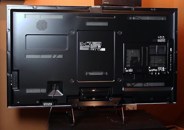

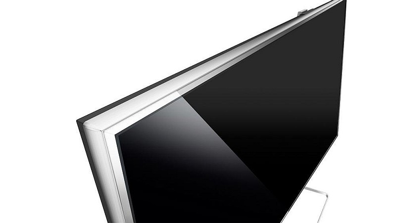

Дизайн и подключения
С точки зрения стиля в новой модели Ultra HD телевизора Panasonic нет никаких сюрпризов. Будучи преемником лучших Full HD телевизоров Panasonic, он наследует лучшие черты дизайна сегодняшних HDTV компании, экран WT600 обрамлен тонким серебряным ободком. Хотя корпус немного глубже, примерно 7 см. Чуть позади лицевой рамки, сверху расположена выдвижная видеокамера, которая автоматически выдвигается после активации приложения Skype. Возможно, не всем придется по вкусу используемая с этим телевизором настольная подставка «Metal Air». Предполагается, что она должна создать впечатление парящего в воздухе экрана, и в большей или меньшей мере это ей удается сделать, но впечатление несколько портится, если что-то расположено перед телевизором. Так что ваша звуковая панель, центральный динамик, датчик Kinect, или любой аксессуар нарушат дизайнерский замысел. Конечно, это оригинальный дизайн, но, вероятно, не самый универсальный.

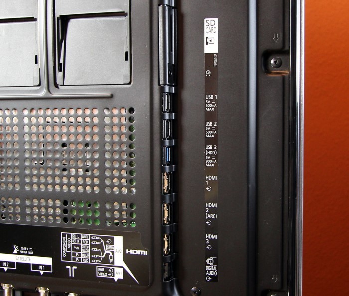

В целом визуальный дизайн и конструкция у Panasonic, как всегда на высоте, но почему три входа HDMI на боковой панели размещены так близко к краю 65-дюймовой панели? При расстоянии лишь 10 см от боковой грани экрана, для того чтобы не нарушать эффектный вид экрана уродливо торчащими сбоку кабелями, вам нужно использовать кабели с угловыми разъемами или купить специальные адаптеры для уже имеющихся, чтобы сохранить в первозданном виде чистоту линий контура. Гораздо более удачно размещены разъемы вышеупомянутых основных входных интерфейсов HDMI 2.0 и DisplayPort в нише на задней панели, они направлены вниз и смещены от центра панели. Там же находятся традиционные интерфейсные соединения Scart, компонентный и композитный, которые в этом высокотехнологичном телевизоре представляются явно устаревшими.
Наиболее ожидаемая новинка – входы HDMI 2.0

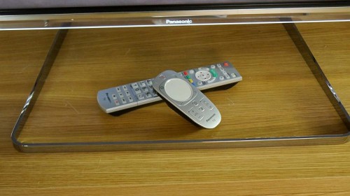

В такой же серебряной цветовой гамме выдержаны имеющиеся в комплекте с телевизором пульты дистанционного управления, обычный ПДУ и стильный, современный контроллер с сенсорной панелью. Мы обнаружили, что обычный пульт как всегда превосходен, а включение подсветки безусловный плюс. Панель удобно лежит в руке, сенсорная поверхность используется для навигации и выбора файлов, приложений и функций для интернета. В пульт встроен микрофон для голосового управления, которое, на самом деле, работает гораздо лучше, чем можно подумать. Надо сказать, мы даже не рассматривали сенсорную панель в качестве полноценной замены обычного ПДУ, но она решительно вступает в свои права, когда доходит черед до использования интеллектуальных функций телевизора.

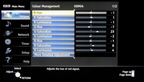

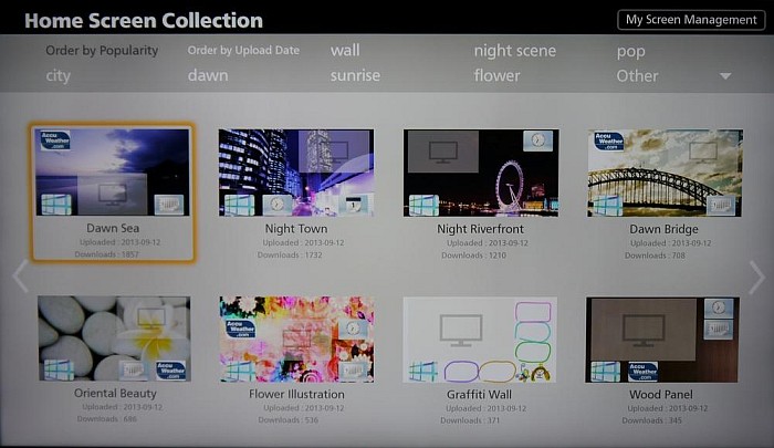

Меню
Несмотря на повышенное разрешения, в меню изображения нет ничего принципиально нового, хотя, появилось множество дополнительных опций. Многие из них, такие как Усилитель черного или Усилитель яркости, в значительной степени излишние и при использовании Профессиональных режимов они просто отключены по умолчанию. Комплект калибровочных регуляторов Panasonic сегодня один из самых совершенных и включает в себя полную трех координатную систему управления цветом (CMS), а также 10-ти точечные регуляторы гаммы и баланса белого, они дополнены программным приложением с использованием датчика, поэтому (теоретически) можно выполнять и автоматическую калибровку.
Компания Panasonic представила привлекательный обновленный интерфейс с первыми моделями телевизоров 2013 года, а в WT600 визуальный интерфейс несколько усовершенствован. В нем впервые представлено меню приложений в бледно-серой цветовой схеме. Здесь оно намного лучше увязано с интерфейсом Мой домашний экран (My Home Screen), который, предоставляет простой и удобный доступ к приложениям и имеющимся функциям. Можно обойтись и без My Home Screen, но если вы хотите использовать имеющиеся интеллектуальные функции, есть смысл активировать свой домашний экран, а WT600 предоставляет комплекте шаблонов, включая специализированные предложения от YouTube и Eurosport.
Теперь в меню главного экрана доступны индивидуальные шаблоны

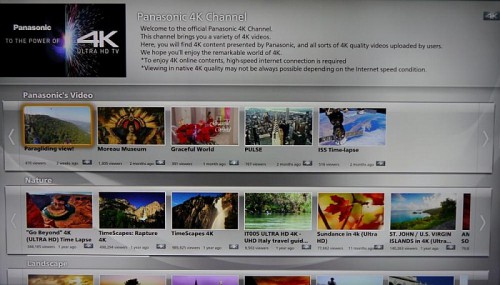

Функциональные особенности
Понятное дело, что Panasonic обращает особое внимание на имеющиеся у WT600 уникальные способности воспроизведения видео с поддержкой разрешения 4K. Помимо новых возможностей для подключения источников, есть 4K Media Player, веб-браузер с поддержкой 4K, а также онлайн воспроизведение в 4K и некоторые новые возможности для обработки 4K изображения. Мы можем прокомментировать медиа-плеер, с которым не имели никаких проблем при воспроизведении снятых в Ultra HD кадров, хранившихся на флешке, которая подключалась к порту USB 2.0. Видеоматериал был закодирован для 50 Мбит/с и также воспроизводился через нашу домашнюю сеть с использованием проводного соединения и с адаптерами через сеть электропитания. Мы также смогли посмотреть в 4K карты Google Maps, что действительно очень впечатляет, хотя реальные возможности их использования и ограниченные. Ведь вы не собираетесь носить с собой WT600.
Однако, мы не можем полностью поручиться за возможности онлайн-воспроизведения в разрешении 4K. Наше подключение к интернету с ничтожной пропускной способностью 20 Мб/с просто не подходит для этого, но и нет никаких оснований подозревать, что функция 4К видео из внешней сети не будет работать. При наличии соединения с пропускной способностью 50 Мб/с или выше, мы смогли бы одними из первых получить доступ к тестовым 4K материалам Netflix, которые в настоящее время доступны с серверов в США. Netflix является лишь одним из сервисов потокового видео по запросу, доступного через WT600, есть еще Iplayer, Wuaki и YouTube. Panasonic также готов обеспечить зрителей видеоматериалами через собственный 4K видеоканал, доступный из меню Приложений, после выхода в интернет. Картинка, конечно, будет не столь совершенной, как на демонстрационных материалах с жесткого диска или другого накопителя, подключаемого через порт USB, но превосходная по меркам потокового видео из интернета.

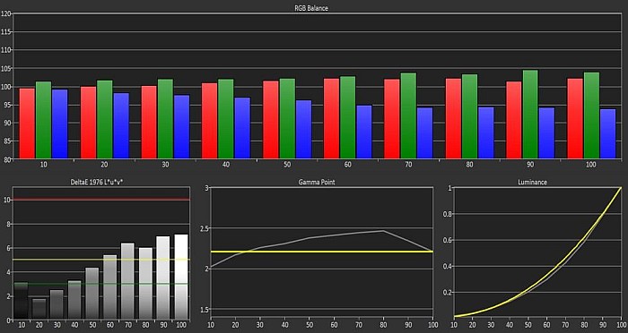

До калибровки
Желтоватые оттенки, появлявшиеся на определенных фрагментах картинки, свидетельствовали о том, что баланс белого, имеет избыток зеленого и красного и соответствующий дефицит синего цвета. Это вполне приемлемые результаты для настроек по умолчанию, но при значении дельта ошибки, в общем, более пяти, после настройки должны проявиться явно заметные улучшения. Как и следовало ожидать от телевизора самого высокого класса, цветопередача была очень хорошей, вообще без какой-либо настройки. Лишь хотелось бы после завершения настройки выставить точку красного цвета при полном насыщении.

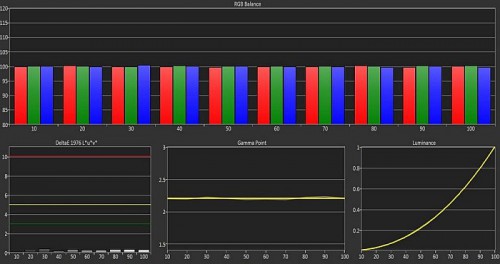

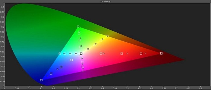

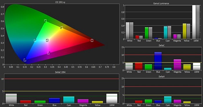

После калибровки
Как вы можете видеть из приведенных ниже графиков, оттенки серого и гамма-кривая после калибровки стали вообще прекрасными, и последствия этого сразу видны. Оттенки шкалы серого выглядели совершенно нейтрально, а на телесных тонах был устранен желтоватый оттенок.
Как видно из графика сверху, мы не стали выравнивать точку полностью насыщенного красного цвета, хотя и могли это сделать. Дело в том, что, как видно на графике CIE ниже, у красного цвета и так превышен уровень при меньших значениях насыщения. Сводя к минимуму перенасыщение при 25 % и 50 %, мы смогли сделать изображение визуально несколько более естественным. Никаких других реальных проблем в этом случае не было, а достоверность цвета может считаться отличной.

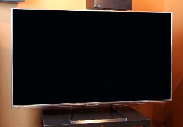

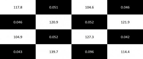

Контрастность, уровень черного и однородность экрана
Известно, что панели типа IPS не отличаются впечатляющими уровнями черного цвета, но, как продемонстрировал телевизор LG LA970, существуют технологические возможности для их усовершенствования. Каким-то образом LG (которая как мы предполагаем, изготавливает панель для этого телевизора Panasonic) удалось улучшить, до устраивающего нас уровня, черный цвет в своих панелях для 4K телевизоров. Однако, это удалось сделать за счет сокращения углов обзора, и теперь цвета вымываются при положении зрителя гораздо ближе к центру экрана, чем ранее. По причинам, которые мы обсудим позже, адаптивный регулятор подсветки перед измерениями контрастности остался выключенным, но так как WT600 имеет естественный уровень черного цвета около 0.05 кд/кв. м, то это не такая уж огромная потеря. На самом деле, он составлял на шахматном шаблоне в среднем 0.054 кд/кв. м, что значительно лучше, чем у большинства нынешних ЖК LED HDTV Panasonic.
Как мы можем судить по нижнему ряду шаблона шахматной доски, однородность в темных сценах оказалась не такой прекрасной, с некоторыми молочными пятнами по экрану, но мы видели случаи и гораздо хуже. Однако, самая большая проблема для однородности была в виде полос отчетливо проявлявшихся на однородном или светлом фоне. Это были две параллельные полосы каждая шириной около 4 см, проходящих вертикально по обе стороны от логотипа Panasonic. Можно не замечать подобные недостатки для менее дешевых телевизоров, но они неприемлемы для телевизора стоимостью под 280 000 рублей.
Для технологии IPS, черный цвет у Panasonic WT600 – впечатляющий

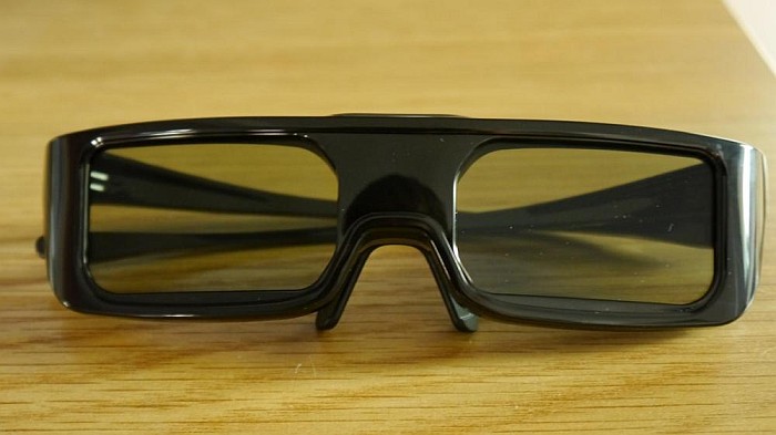

Качество 3D изображения
Мы очень волновались, готовясь смотреть один из наших образцовых 3D Blu-ray дисков Life of Pi, когда открылось экранное меню и появились небольшие беспокоящие ореолы за текстом, но наши страхи улетучились, как только началось действие. WT600 действительно является превосходным 3D телевизором и способен потрясающе передавать действие в дополнительном измерении.
Особо хочется отметить режим 3D Профессиональный, который при заводских настройках отличался чрезвычайно достоверным изображением. Можно сказать прямо, размер экрана, как и 4К имеет значение в режиме 3D, поэтому 65-дюймовая панель идеально подходит для просмотра примерно с трех метров. Есть люди особенно чувствительные к эффекту мерцания 3D очков с затворными линзами, поэтому мы находили задачу для WT600 довольно сложной в этой связи. Но мерцания нет, идущие в комплекте с телевизором очки очень удобные, линзы имеют очень нейтральный оттенок, так что к ним нет никаких претензий.
