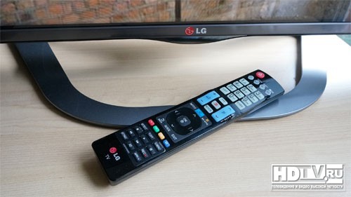

Телевизионная панель закреплена на оригинальной "ленточной" подставке, отделка которой гармонирует с темно-серой экранной рамкой, а конструкция подставки позволяет поворачивать экран к зрителю. Несмотря на полностью пластиковый корпус, качество сборки 42LA620 весьма приемлемое, учитывая его умеренную стоимость.

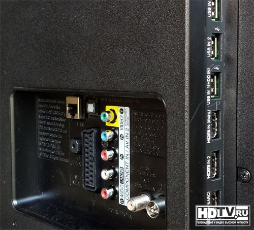

На задней панели находятся три входа HDMI, три порта USB, компонентный вход, SCART, LAN, аудио выходы.

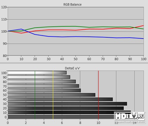

В режиме [ISF Эксперт1], цветовая температура по умолчанию (при установке "Теплый2") дает картинку с чрезмерным красноватым оттенком, из-за недостатка синего компонента в шкале серого:
Графики RGB и дельта-ошибки (dES) цвета до калибровки
Но для беспокойства нет абсолютно никаких причин, ибо LG предоставила нам не только 2-х точечный регулятор [Баланс белого], но и систему с поддержкой 20-ти точек регулирования, что дает в два раза повышенный уровень детализации, в сравнении 10-ти точечными регуляторами, устанавливаемыми сегодня на телевизорах самого высокого класса у многих конкурентов. Однако, как уже отмечалось по прежним трестировавшимся телевизорам LG, вызов раздела меню [Баланс белого] изменяет уровень подсветки на LA620V, так что пришлось полностью выйти из меню пользователя, перед тем как проводить измерения, после чего нужно вновь войти в подменю, чтобы сделать дополнительные корректировки. Эта особенность не является серьезным недостатком, но все-таки неудобно.

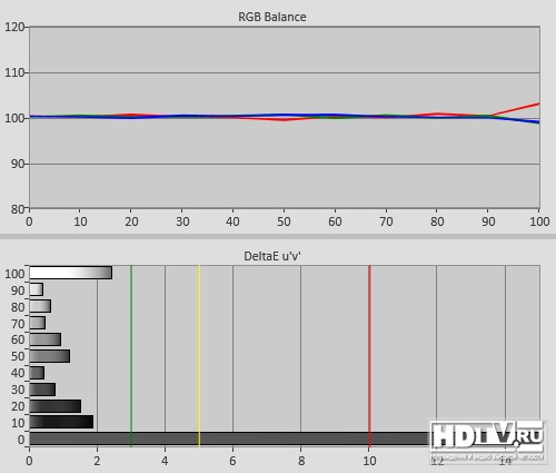

Графики RGB и дельта-ошибки (dES) цвета после калибровки в режиме [Professional1]
Практически, даже 2-х точечного регулятора оказалось достаточно, чтобы исправить большинство погрешностей в оттенках серого на экране LG 42LA620V, хотя мы все-таки использовали и 10-ти точечный (и в меньшей степени 20-ти точечный) регуляторы баланса белого, чтобы нейтрализовать синий оттенок на нижнем конце графика. Повышенный уровень красного цвета при 100% яркости является результатом работы систем цифровой обработки сигнала, поэтому никакие корректировки помощью ползунков регуляторов при уровне 100IRE не помогли исправить это положение. Единственный способ искоренить красноватый оттенок при максимальной яркости, это снизить общую контрастность, чего не хотелось бы делать, учитывая уже и так не впечатляющую контрастность использованной в LA620 ЖК панели типа PS, поэтому мы оставили все как есть.

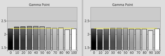

Гамма
До калибровки в режиме [ISF Эксперт1], средний уровень гаммы проходит довольно близко к 2,2. А уровень черного цвета у 42LA620 составлял 0,1 кд / кв. м, поэтому мы решили не поднимать уровень гаммы до значения 2,4, которое рекомендуется для просмотра телевизионного экрана в затемненном помещении.
В этом телевизоре нет какого-либо специального редактора гаммы, который позволил бы при калибровке сгладить незначительные изломы в уровне гаммы с краю графика.

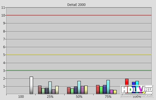

Первичный зеленый цвет, при 100% насыщении, немного отклонялся в сторону желтого, но в целом, точность цветопередачи можно считать великолепной, с дельта-ошибками (dES) не более уровня 3, который принято считать ощутимым для человеческого глаза порогом.
Погрешности цвета после калибровки (<3, не заметно для глаза)

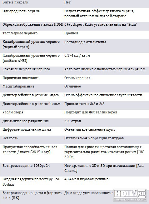

Качество изображения
Как известно, жидкокристаллические панели типа IPS, вообще и устанавливаемые в телевизоры LG 42LA620V в частности, не отличаются глубокими уровнями черного цвета, в результате чего страдает такой основополагающий качественный показатель телевизора, как контрастность. На подобном ценовом уровне трудно ожидать использования какой-либо системы псевдо-локального затемнения, поэтому разработчики компании LG решили полностью отключать светодиоды в системе подсветки LA620V, когда необходимо отображать полностью черный экран. Справедливости ради стоит отметить, что и многие другие производители телевизоров прибегают к подобному приему в своих моделях ЖК LED, но реализация компании LG выделяется очень небольшим временем эффекта исчезновения перед полным выключением светодиодов, что может быть несколько неприятно.
Для измерения естественного уровня черного цвета мы использовали шаблон шахматной доски ANSI 4 × 4 с тем, чтобы светодиодные источники оставались включенными. При максимальной яркости, поддерживаемой на уровне 120 кд / кв. м, калиброванный уровень черного у 42LA620 имеет непритязательное значение в 0,174 кд / кв. м. В затемненном помещении, которое обычно рекомендуется для просмотра высококачественных видеоматериалов, темные сцены будут покрыты сероватой дымкой, скрадывая на экране часть деталей изображения и лишая его динамизма. Этот HDTV больше подходит для использования в качестве телеэкрана общего назначения, используемого в освещенной комнате, хотя отсутствие эффективного антибликового фильтра может в этом случае повлиять негативно.
К сожалению, у 42-дюймового LG LA620V был еще один недостаток, который портит впечатления от просмотра видео на экране этого телевизора. Несмотря на использование источников подсветки, расположенных прямо позади ЖК панели, что теоретически должно обеспечивать более однородную подсветку экрана, чем у телевизоров с боковой (Edge LED) подсветкой. Однако, cлучайным образом выбранный в торговой сети образец HDTV из этой серии огорчил неприятным эффектом грязного экрана, который был заметен в кадрах с панорамированием. Кроме того, мы заметили 2-дюймовую бледную, розовую полосу, проходящую сверху вниз по правой стороне экрана, в результате чего объекты изображения в этой области экрана получали красноватый оттенок (естественно, наиболее заметно это было на нейтральном, однородном фоне).
И это было очень неприятным проявлением, потому что в остальных отношениях LG 42LA620V обладает множеством достоинств. Оттенки серого и достоверность цветопередачи соответствуют самому высокому уровню, а по обработке видео стандартной четкости телевизор входит в число лучших, обеспечивая после повышения разрешения четкое изображение без чрезмерного звона, не говоря уже о весьма эффективном подавлении неровностей на контурах объектов. Функция [Real Cinema] в разделе выбора режимов изображения служит для двух целей. Активизация Real Cinema позволяет при просмотре «пленочных» фильмов корректно определять телевизионные форматы 3:2 и 2:2, а также без дрожания воспроизводить видео формата 1080p/24. Имейте это в виду.
Подобно некоторым из прежних телевизоров LG, LA620V периодически выполняет мягкое устранение шума, даже в случае если обе имеющиеся системы шумоподавления отключены. Это было особенно заметно на цифровом телесигнале с чересстрочной разверткой, как для разрешения HD, так и для SD. В действительности обнаружить это удалось тогда, когда мы увидели как мелкие морщинки и пятна на лице стираются при малейшем движении! До тех пор пока LG (или любой другой производитель телевизоров) действительно не будет понимать, что имитация зерна пленки необходима для сохранения художественного замысла режиссера, и не прекратит применение «закулисных» систем шумоподавления, несмотря на их отключение в пользовательском меню, такие телевизоры не будут рассматриваться требовательными зрителями, как удовлетворяющие высоким критериям качества.
Можно подумать, а не может ли эта зачистка мелких деталей быть просто проявлением низкого динамического разрешения, а не чрезмерного шумоподавления? Ведь, динамическое разрешение 42LA620, определенное в тесте с диска FPD Benchmark Software, составило только 300 строк, чего впрочем и следовало ожидать от обычного телевизора без поддержки системы динамической интерполяции кадров. Учтите, регулятор [TruMotion] может привести к устранению дрожания, но не размытия, т.е. активизация его приведет только к эффекту мыльной оперы в фильмах формата 24p, без увеличения динамического разрешения. Оставьте его выключенным.
Во всяком случае, можно утверждать, что это была работа системы шумоподавления, а не простая динамическая размытость изображения, которая приводит к исчезновению деталей изображения при перемещении, еще и потому что видимый эффект был более мимолетным, указывая на то, что это произошло на уровне видеообработки. Кроме того, когда движение прекращается, мелкие детали волшебным образом и мгновенно проявляются, что отличается от более равномерного и плавного поведения при простом динамическом размытии. Конечно, очень могло бы помочь в данном случае непосредственное сравнение с другим телевизором, в котором не применяется подобная махинация.
