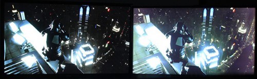

Контрастность
Безусловно, самым важным аспектом в общем качестве изображения считается коэффициент контрастности, определяемый разницей между самой яркой и самой темной частями изображения. Хотя, ЖК LED телевизоры и позволяют демонстрировать гораздо более яркую картинку, чем плазмы, а также могут создать очень темное изображение, но сделать это одновременно в рамках одного экрана для ЖК технологии достаточно затруднительно. Таким образом, плазмы и OLED отличаются больше глубиной и богатством изображения, что особенно видно при непосредственном сравнении.
Слева, плазма Samsung PN51F4500, cправа ЖК LED телевизор Seiki SE50UY04
Расположенный позади экрана массив светодиодных источников подсветки, работающий под управлением системы локального затемнения, позволяет снижать яркость подсветки для тех зон, в которых на экране отображаются темные объекты, что позволяет превратить сероватые объекты в более темные, что позволяет радикально улучшить воспринимаемую контрастность. До сих пор эта технология была редкостью в наших домашних телевизорах. Наибольшее распространение получила система подсветки с расположенными по краям панели светодиодами. А локальное затемнение в этом случае работает не столь эффективно, хотя все-таки и очень помогает. Сегодня технология прямой подсветки ЖК панели вновь выходит на первые роли, производители все чаще начинают говорить о ней, но под новым названием High Dynamic Range (HDR) – расширенный динамический диапазон. Несколько компаний заявляют о HDR, в том числе Dolby, и результаты, которые мы видели на выставке CES 2014 были впечатляющими. Трюки и ухищрения разработчиков на протяжении многих лет привели к очень эффективной системе локального затемнения, с минимумом неприятных эффектов ореолов и размытия цвета, распространенных на первых моделях с местным затемнением.
Все предвещает хорошие перспективы в создании кажущейся контрастности, такой же приятной, если не лучше, чем у плазмы (но, возможно, не настолько хорошей, как у OLED).

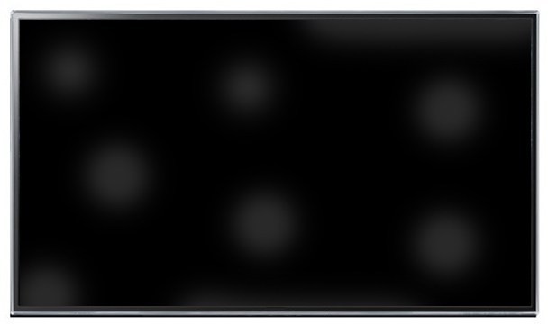

Однородность экрана
Равномерная яркость по всей поверхности экрана – еще одна проблема для ЖК LED телевизоров. Не должно быть ситуации, когда одни части изображения ярче или темнее, чем они должны быть. Представьте себе случай сплошного темного экрана. У многих ЖК LED телевизоров он будет иметь пестрый вид, или края будут ярче, чем в центре, как будто кто-то светит фонариком от края экрана, что не слишком далеко от истины, так как боковая LED подсветка работает именно так, на самом деле.
Преувеличенная иллюстрация проблемы неравномерности подсветки ЖК экрана
Данная проблема является твердым орешком, так как вызывается также еще и недостатками сборки, и в большей степени, чем технологии. Проблема неравномерного освещения подсветки возникает при установке и креплении ЖК панели в корпусе телевизора. В связи с требованием ускорения отдельных операций сборки, этому процессу не может уделяться необходимое для точной настройки время. В противном случае это означает дополнительные расходы и повышенную стоимость телевизора. Этой проблеме уделяют особой внимание и потребители, и обозреватели, с ними соглашаются производители, но количество проданных за прошлые годы телевизоров говорит о другом.
Нам остается только надеяться на решение этой проблемы в ближайшие годы, так как до сих пор серьезных усовершенствований не наблюдалось.

Контрастность

Однородность экрана
