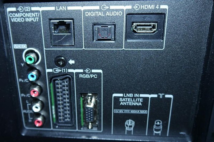

На задней панели расположены четыре входа HDMI (три сбоку, один сзади), предусмотрены разъемы для подключения аналоговой видеотехники прежнего поколения, есть два порта USB, разъем LAN и цифровой аудио выход S / PDIF. Встроенный беспроводной интерфейс Wi-Fi пригодится для удобного выхода в интернет, а WiDi (WiFi Direct) для соединения с совместимыми устройствами. Не всем понравится нынешний вариант пульта дистанционного управления Toshiba, он представляется слишком большим и громоздким и не так удобен при использовании одной рукой. Несмотря на размеры, пульт в действительности легкий, а новые кнопки «Поиск», «Главная» и «Профили» выглядят так, как будто они уже нажаты. Такое впечатление, что компания немного перемудрила с конструкцией пульта, которая, можно надеяться, будет упрощена в следующий раз.

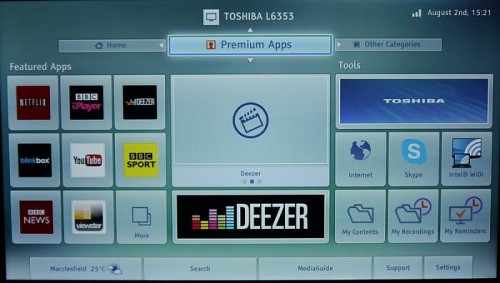

Toshiba L4353 имеет очень внушительный набор функций, а новая домашняя страница в системном меню – огромный шаг вперед, в сравнении с тем, что было ранее, она намного приятнее выглядит и лучше организована. Как уже отмечалось выше, навигация по ней может иногда очень замедляться, но таких случаев немного. Кроме видео по запросу, остальные страницы работают нормально. Новое приложение Toshiba Cloud TV впечатляет и позволяет отображать портал на дополнительном экране. Но только на устройствах Apple, когда появится такая возможность для Android или других платформ пока неизвестно. Все телевизоры Toshiba 2013 года имеют встроенный модуль Wi-Fi, а также поддержку WiDi с совместимыми ноутбуками. Есть также поддержка Skype и обязательный веб-браузер, но он оказался очень медленным, а Skype требует приобретения дорогой камеры, подключаемой через порт USB.
Достаточно много видео сервисов по запросу, доступны такие известные сетевые хранилища видеофайлов как YouTube и Iplayer, но мы не могли установить приложение Netflix, несмотря на освоение сложного процесса установки. Набор доступных приложений, безусловно, ограниченный, по сравнению с имеющимися в телевизорах Samsung, LG, Panasonic и Sony. Но при условии добавления еще нескольких ключевых сервисов и повышения отзывчивости интерфейса, смарт платформа Toshiba образца 2013 года должна полностью устроить большую часть пользователей.

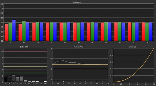

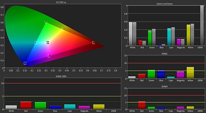

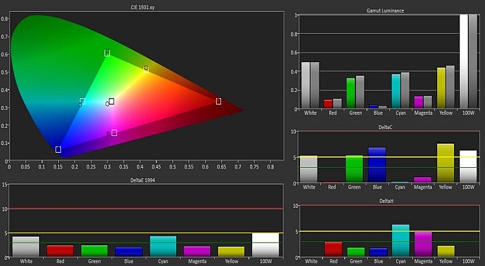

Наиболее достоверными по картинке режимами в последних телевизорах Toshiba являются называемые «Голливуд», что справедливо и в случае с TL963. За счет перехода в этот режим вы сразу получаете оптимальные настройки контрастности и яркости, которые дают гораздо более приятные результаты, чем стандартный режим и не потребуют особых усилий для какой либо настройки. Правда, имеется избыток синего цвета, но погрешности цвета (Delta E) колеблются в районе отметки 5, что является очень хорошим показателем. Точность цветопередачи (при 100 % насыщении) была также очень хорошей, лишь с обычным и небольшим размытием, которое не столь заметно.

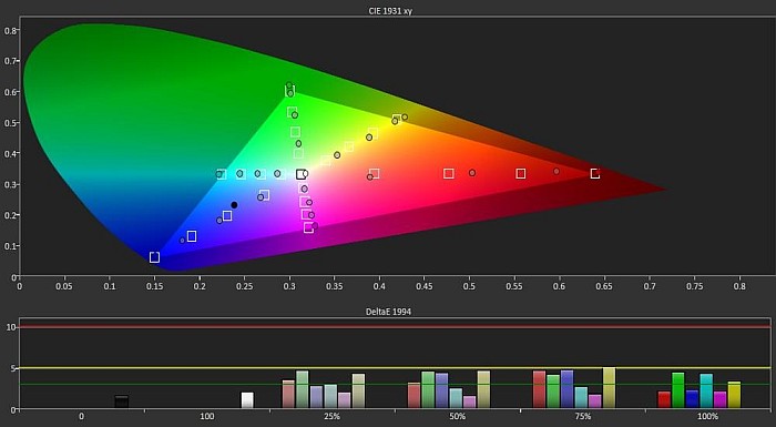

Возможностей 10-ти точечного регулятора баланса белого цвета оказалось достаточно для того, чтобы довести смесь красного, зеленого и синего цветов до относительной гармонии. При этом все-таки не обеспечивалась достаточно плоская гамма-кривая на близком к черному цвету участке графика, где возможны наибольшие погрешности. Таким образом, мы не можем полностью разглядеть все детали картинки на темных элементах изображения. Однако это все равно отличный результат.
Нам удалось внести коррективы с помощью ColourMaster, которые дали великолепные результаты, судя по графикам. Но при просмотре реальных видеоматериалов появились ужасно неприятные эффекты цветовой полосатости и блочности. В конце концов, мы согласились на небольшую чрезмерную насыщенность в зеленом, красном и желтом, когда все ошибки цвета были ниже 3, что является хорошим результатом. Конечно, график выше показывает результаты только при полном насыщении на три четверти от потенциальных полной яркости и насыщенности, тогда как график ниже демонстрирует декодирование цвета на более низких уровнях, которое не такое точное, особенно для красного и зеленого цвета. Однако, не прибегая к непосредственному сравнению с образцовым дисплеем, вы вряд ли заметили бы что-нибудь неладное. Но, так как у нас была такая возможность, довольно легко было увидеть, что определенные участки травы и листва выглядели совсем иначе.

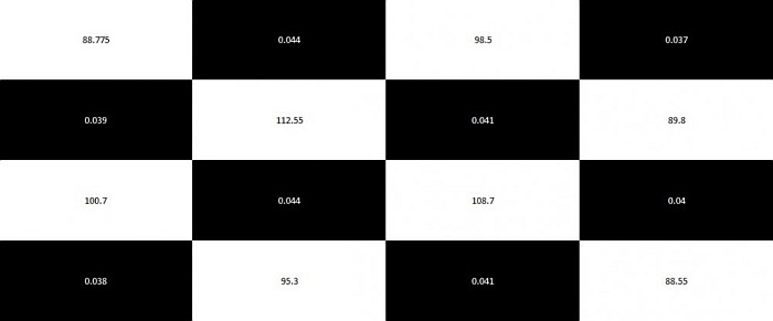

Контрастность, уровень черного и однородность экрана
При просмотре телевизора сразу же стало очевидно, что Toshiba использует для L7365 панели типа VA , а не IPS, так как при просмотре обычных видеоматериалов черное на экране на самом деле было черным. Телевизор Toshiba в затемненной комнате воспроизводил картинку с великолепным динамическим диапазоном. По сути, он выглядел также хорошо и в условиях ярко освещенного помещения, однако наблюдалась некоторая неравномерность подсветки экрана. В меню дополнительных настроек есть регулятор активного управления подсветкой, активизация которого действительно помогает в решении этой проблемы, но он при этом полностью затемняет картинку, что может быть довольно заметно. В некоторых случаях экранная яркость меняется слишком часто. Однако, по степени неравномерности подсветки, L7365 был далеко не худшим, из всех виденных ранее моделей. Вероятно, этот недостаток можно считать простительными, особенно с учетом стоимости. Для любителей точных показателей можно отметить, что уровень светоотдачи L7365 составлял 120 кд/кв. м, а контрастность по ANSI равнялась 2416:1. Что хорошо для ЖК LED телевизора и особенно по сравнению с IPS панелями, но далеко до показателей лучших плазменных телевизоров.
