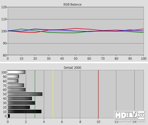

Кривые RGB и дельта ошибки цвета до калибровки

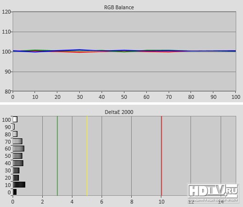

Кривые RGB и дельта ошибки цвета после калибровки в режиме [Professional]

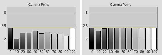

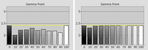

Гамма

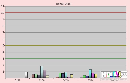

Цветопередача
Насыщенность цвета после калибровки
Погрешности цвета после калибровки (<3 не заметны на глаз)
Гамма
Цветопередача
