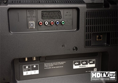

На задней панели есть: три входа HDMI, компонентный, RGB Scart, разъем для эфирной и спутниковой антенны, LAN и аудиовыход

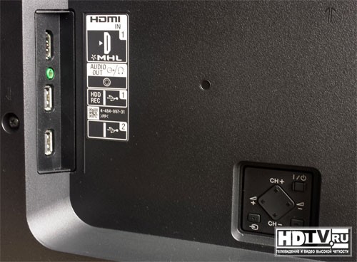

Сбоку расположены: вход HDMI с поддержкой MHL, два порта USB и кнопки управления

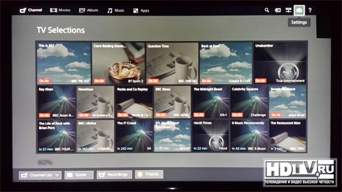

Использование
Каждый раз, после включения 50-дюймового W829 требовалось не менее 30 секунд для загрузки встроенного программного обеспечения, прежде чем телевизор начинал реагировать на кнопки управления. После завершения фазы инициализации, система навигации откликается на управляющие воздействия с пульта и работает оперативно. Более ранние попытки вызова основного меню или переключения источников входного сигнала сопровождаются сообщением " Ждите ".
Прошлогодний обновленный графический интерфейс пользователя (который нас вполне устраивал), не продержался долго, в моделях Bravia 2014 года Sony использует переработанный дизайн для главного телевизионного меню. К счастью раздел настроек изображения остается неизменным, хотя он и был дискриминирован тем, что помещен в виде маленького значка в правом верхнем углу главного экрана. Конечно, отдельная кнопка на пульте дистанционного управления обеспечивает прямой доступ к регуляторам, влияющим на качество изображения KDL-50W829, позволяя вам полностью обойти дополнительные разделы основного меню.
Как и в других телевизорах Sony, в меню [Выбор сцены] имеется целый ряд предварительно заданных настроек изображения (presets) самого высокого качества, на все случаи жизни и, если этого окажется недостаточно, в каждом «выборе сцены» имеется еще два предустановленных режима изображения. Наиболее используемыми настройками являются "Cinema", оптимизированная для просмотра фильмов и"Game", обладающий минимальной задержкой и максимальной отзывчивостью в процессе игр.

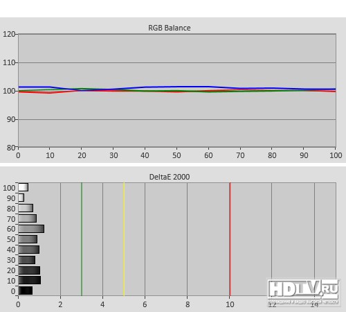

Шкала серого

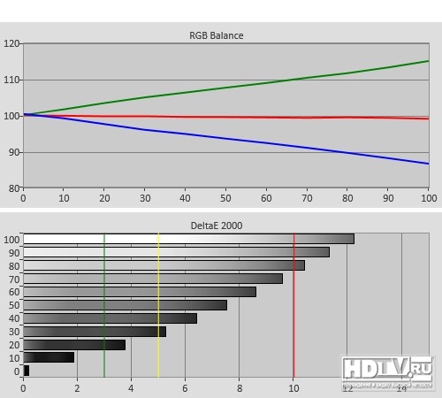

В режиме [Cinema 1] с цветовой температурой по умолчанию "Теплый 2", в шкале градаций серого отмечалось слишком много зеленого компонента и слишком мало синего. Расхождение кривых цвета еще более увеличивалось с повышением яркости.
В этом случае нам на помощь пришла встроенная фирменная система 2-х точечной настройки баланса белого. Как и в большинстве телевизоров Bravia, пришлось скорректировать только регуляторы усиления (которые теоретически должны иметь наибольшее влияние на ярких участках шкалы серого), так как регуляторы смещение были слишком грубы, чтобы оказаться полезными.
К нашему удовольствию, после того как с помощью регуляторов удалось выровнять положение на цветовой палитре точки белого цвета (D65K), все заданные для первичных цветов точки встали на свои места. Уровень дельта-ошибок упал ниже 2 (порог заметных для человеческого глаза искажений, как правило, принимается равным 3) во всем диапазоне яркости, обеспечивая нейтральный оттенок для отображаемого на экране контента высокой четкости.

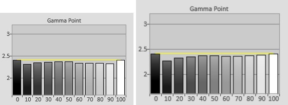

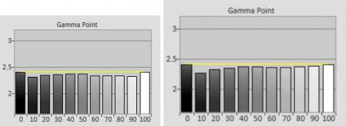

Гамма
Хочется отметить последовательное стремление разработчиков Sony к обеспечению наиболее достоверного изображения. Речь в данном случае идет об использовании в заводских настройках гаммы уровня 2.4, что, к сожалению, делают пока не все производители. Уровень 2.4 является эталонным для студий мастеринга и при просмотре телеэкрана в затемненном помещении. Он рекомендован (для просмотра в затемненном или слабо освещенном помещении) Международным союзом электросвязи (МСЭ), так что сегодня нет никакой причины игнорировать его, придерживаясь более традиционного уровня 2.2.
На тестируемом KDL50W829 в режиме [Cinema 1] настройка регулятора гаммы по умолчанию фактически немного недотягивала до значения 2.4, но и имеющийся уровень около 2.35 более чем приемлем. Распределение гаммы по яркостному диапазону было довольно линейным, что способствует удовлетворительно богатому изображению с реалистичным переходом от черного к белому, за исключением мягкого просветления деталей в тенях, что фактически предпочитают некоторые зрители.

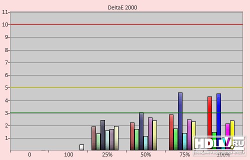

Отслеживание насыщенности цвета после калибровки
В конце концов, наиболее точную цветовую палитру удалось получить при выключенной функции [Live Colour], с учетом дельта-ошибок по всем точкам измерения цвета. Тем не менее, при просмотре реальных материалов наиболее насыщенные красные и синие тона будут по-прежнему выглядеть приглушенными.
Погрешности цвета после калибровки цвета (<3 не заметно для глаза)

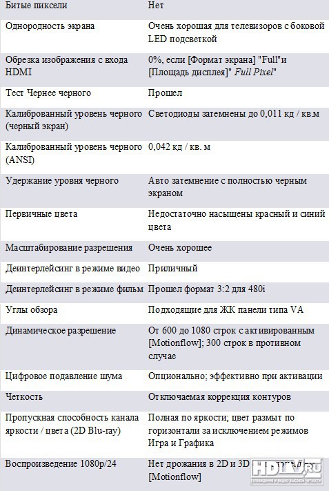

Результаты тестирования

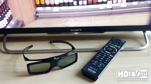

KDL-50W829 поддерживает активную 3D технологию, в европейской комплектации телевизора есть пара 3D очков (2 шт.) затворного типа. В отличие от большинства ЖК LED телевизоров с поддержкой активного 3D, KDL-50W829 не обеспечивает в режиме 3D полное (Full HD) разрешение, как свидетельствуют результаты тестов, представленные ниже:

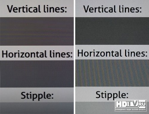

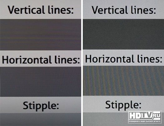

Full HD 3DСнижение вертикальное разрешение на экране Sony W829
На фотографии справа, сделанной с экрана Sony KDL-50W829B, вы можете видеть, что чередующиеся черные и белые линии шириной в один пиксель сливаются в сплошной серый фон. Что указывает на потерю в вертикальном разрешении. При просмотре реального видео в 3D формате это приводит к более мягкому изображению и видимой зубчатости контуров объектов, как это свойственно и для телевизоров с поддержкой пассивной технологии 3D. Тем не менее, в данном случае вы не получаете снижения перекрестных помех и мерцания трехмерного изображения, предоставляемых пассивными 3D телевизорами. Поэтому правильно, что Sony не использует в рекламе данного телевизора логотип "Full HD 3D", тем более что сегодня не так много людей заботит поддержка 3D.
Но если вы один из тех немногих, для кого 3D все еще привлекательно, то стоит знать, что по умолчанию установка " Стандарт" в [Motionflow] приведет к дрожанию для трехмерного материала с кадровой частотой 50 Гц и 24 Гц, так как она заставляет 3D телевизор обновлять изображение с частотой 60 Гц. Для устранения этого эффекта при просмотре контента с частотой 50 Гц (например, телепрограммы) или 24 Гц (например, 3D Blu-ray), отключите [Motionflow].
При просмотре на экране 50W829 нескольких 3D Blu-ray дисков мы заметили незначительные перекрестные помехи и эффект постеризации, которые не смогли устранить или ослабить, несмотря на эксперименты со всеми параметрами в меню настройки 3D. Предположительно, виной этому недостаточное выделение бит для глубины 3D эффекта. Иными словами, Sony KDL-50W829 это в первую очередь 2D дисплей, дополненный возможностью воспроизведения 3D.

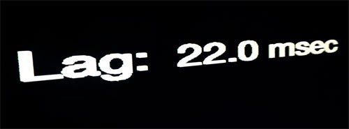

Использование в играх
Bravia W829 поразительный игровой дисплей. Когда телевизор был переключен в режим [Game], тестер Leo Bodnar показал входную задержку 22 мс, что, безусловно, позволяет причислить этот телевизор к наиболее быстрым в 2014 году. Активация [Motionflow] с опцией “Impulse”, добавляет 8 мс, в результате чего задержка увеличивается до 30 мс. В режиме [Cinema] с входной задержкой 92 мс играть было невозможно.
Как и большинство сегодняшних телевизоров Sony Bravia, в игровом и графическом режимах KDL50W829 воспроизводит сигнал цветности 4:4:4, гарантируя, что на его экране не затеряются даже мельчайшие цветовые данные от соответствующих источников.

Использование

Шкала серого
Гамма
