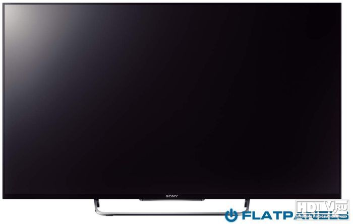

Первые впечатления

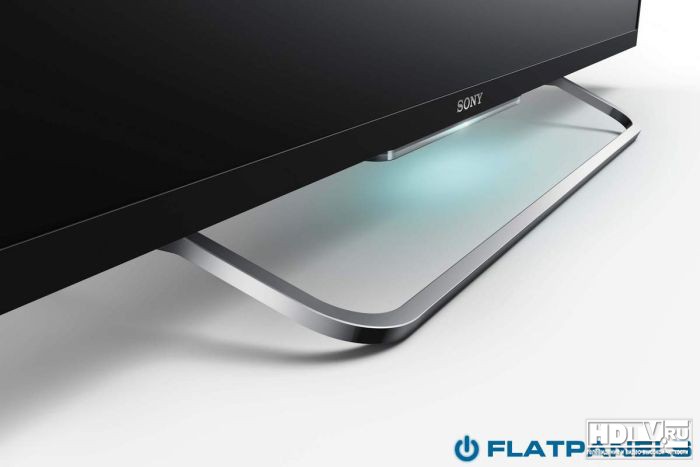

Визуально новые модели Sony W8 очень похожи на последние несколько поколений телевизоров компании. Большой экран обрамлен узенькой черной рамкой. Настольная подставка в виде конструкции из тонкого металлического стержня придает телевизору легкий и элегантный вид.
Тоненькая рамка по периметру экрана расширяется лишь внизу, где она закрывает динамики. В моделях прошлого года логотип Sony находился под экраном, ниже корпуса. В этом году там осталась лишь индикаторная светодиодная полоска, свечение которой может быть программно отключено в меню, при желании. На телевизорах W8 в этом году логотип размещен непосредственно под экраном, в пределах рамки корпуса.

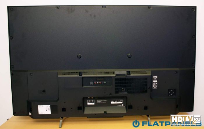

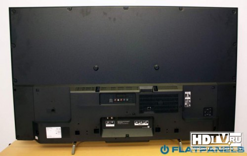

Задняя панель телевизора выступает в роли антипода элегантного дизайна лицевой панели, о какой либо элегантности тут говорить сложно. Понятно, что дизайнеры-разработчики не уделяли ей столь серьезного внимания. Но размещение интерфейсных разъемов неупорядоченное, нижняя часть телевизора намного толще, чем верхняя. И в довершение всего, телевизор большой и толстый, а использует внешний источник питания.

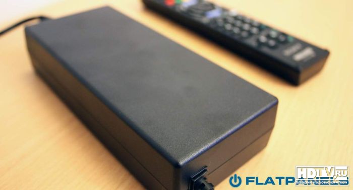

Внешний блок питания редко используется в современных телевизорах, и уж тем более можно было бы встроить его в достаточный по объему корпус серии W8. Сегодня правилом хорошего тона стало размещение интерфейсных разъемов так, чтобы они были направлены вниз или в сторону от телевизора. К сожалению, это не так для большинства разъемов в новых моделях Sony W8. Ethernet плюс все аналоговые входы, а также разъем оптического аудио выхода направлены к стене за телевизором. Все-таки, это неудачное конструктивное решение.
Еще одним оригинальным конструктивным решением является крепление для настенного монтажа. Это конечно хорошо, что в комплекте с телевизором уже имеется устройство для крепления к стене. Но плохо то, что вы должны использовать только его. Универсальная система VESA для настенного монтажа к данным моделям телевизоров не подходит. Настенный монтаж с помощью комплекта Sony нельзя назвать самым элегантным, ввиду того, что остается значительный зазор между стенкой и задней панелью телевизора. Что, вероятно, не составит особой проблемы для большинства телезрителей, но с продуктами Sony обычно связывают самые большие ожидания, как по качеству, так и по дизайну.

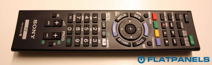

Пульт дистанционного управления не изменился. Он по-прежнему представляет собой запутанный массив редко используемых кнопок. И хотя были внесены изменения в пользовательский визуальный интерфейс, остается ощущение, что телевизионной индустрии следует уделять больше внимания проблеме взаимодействия зрителя с телевизором, как с интеллектуальной системой. Классический пульт дистанционного управления по-прежнему мощный и полезный инструмент для использования телевизора по основному назначению. Но с таким количеством функций, в том числе телевизионных приложений, концепция пользовательского интерфейса и пульта управления должны быть переосмыслены. У Sony пока это не совсем получается, но, по крайней мере, они пытались что-то сделать в этом отношении для моделей 2014 года.

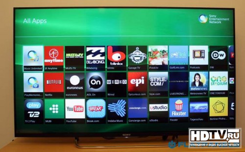

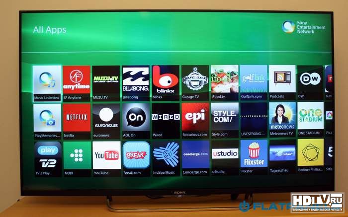

Вы можете получить доступ к интерфейсу смарт-ТВ через кнопки HOME или SEN на пульте дистанционного управления. В верхней части экрана вы найдете четыре вкладки: Телеканалы, Фильмы, Фотоальбомы, Музыка и приложения.
Пять разделов Smart TV
С Телеканалами, само собой, все ясно. Раздел Фильмы обеспечивает доступ к домашней фильмотеке, хранящейся на устройствах USB или в домашней сети (DLNA) с возможностью беспроводного подключения. Однако отсюда нет доступа к видеосервисам в глобальной сети.
Раздел Музыка предлагает много возможностей. Здесь есть сервис Sony Music Unlimited и местные хранилища адиофайлов, доступные через USB или DLNA. Раздел Альбом предоставляет доступ к фотографиям с сайтов PlayMemories Sony, 500px и с других источников через USB или DLNA.
Последняя вкладка – Приложения. Через нее вы можете скачать новые приложения, в том числе сервисы для видео, музыки и радио, а также обеспечен доступ к сетевым играм. Sony и ее разработчики создали каталог более чем из 100 телевизионных приложений, что уже не особенно впечатляет после 3-4 лет производства смарт-телевизоров. Доступно много популярных видеосервисов, в том числе Netflix, YouTube. Однако многие менее известные местные сервисы могут быть пока и не доступны.
Добавлена новая функция Discover. Sony пытается построить систему персональных рекомендаций интересных для зрителя видеоматериалов. Это не плохая идея, другие производители телевизоров пытаются делать то же самое. Проблема лишь в исполнении замысла, и пока еще не все получается. Некоторые потоковые видеосервисы, такие как Netflix, не позволяют Sony собирать информацию для вывода на вкладку Discover , поэтому на данный момент только видео с YouTube, 500px и FIFA Soccer доступны в этом разделе.
Интерфейс может быть временами удручающе медленным в некоторых приложениях при загрузке выбираемых элементов. Без многозадачных приложений или гораздо более быстрого процессора вкладка Discover толком не будет работать. Еще хочется отметить, это хороший замысел, но исполнение пока не на уровне.
В прошлом году Sony представила удобное приложение для управления телевизором со смартфонов и планшетов. Оно позволяет не только контролировать работу с портативного дисплея, но и обеспечивает запуск приложений и просмотр телеканалов непосредственно на маленьком экране. Это приложение работает и в новых моделях телевизоров Sony 2014. Гораздо удобнее выбирать команды и запускать приложения на сенсорном экране, чем делать то же самое с помощью кнопок влево/вправо/вверх/вниз на привычном пульте дистанционного управления. Это хорошее приложение, но это не решает все вопросы для смарт-телевизоров Sony. Например, при попытке войти в систему или поиске видео в глобальной сети вы не сможете использовать клавиатуру в приложении, придется взять в руки стандартный пульт ДУ. Не очень удобно.
И хотя, визуальный интерфейс пользователя может представляться весьма вялым, а загрузка приложений может занимать слишком много времени, мы отметили и несколько усовершенствований по сравнению с прошлогодними телевизорами.

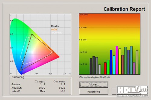

Калибровка Sony W8
Первичные изменения выполнялись в режиме изображения Стандартный, без каких либо изменений в заводских настройках.

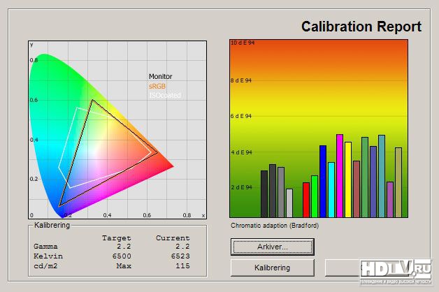

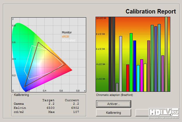

На графике справа представлено значение погрешности при передаче отдельных цветов. Это так называемая дельта-ошибка, т. е. разница между измеренным значением цвета и требуемым, исходя из общепринятых стандартов цветопередачи.
• Значение немного выше, чем 2 означает, что человеческий глаз может воспринимать небольшое видимое отклонение от фактического цвета.
• Значение дельта от 4 до 5 приводит к заметной погрешности в передаче цвет.
• Значение дельта между 1 и 2 приводит к практически незаметным на глаз отклонениям в цвете.
• Дельта меньше 1, практически соответствует идеальной по точности цветопередаче. Все значения между 0 и 1 едва уловимы для человеческого глаза.
• Абсолютно достоверная цветопередача обеспечивается при нулевом значении дельта-ошибки.
По точности цветопередачи результаты измерений оказались ужасными, что мы уже и привыкли ожидать от производителей телевизоров. Как видно из графика, значения цветов далеки от требуемых значений (согласно телевизионных стандартов). Это означает, что вы не увидите кинофильм или телесериал в том виде, как задумал режиссер и как он был воплощен в съемочных павильонах. В целом получается, что яркие цвета – слишком яркие, а темные цвета – слишком темные. Цветовая температура близка к требуемым значениям, но отмечается чрезмерная искусственная резкость изображения. Мы установили режим измерения Кино (находится в настройках системы -> выбор сцены) и повторили измерения .
Режим Кино не так хорош, как можно было бы надеяться. Цветовой баланс немного смещен, особенно для зеленого цвета. Изображение излишне чуть темное и теплое (красноватое). Это немного хуже, чем у последних телевизоров от Sony. Но, конечно, гораздо лучше, чем в режиме по умолчанию, так что мы далее попытались устранить эти проблемы с помощью настроечных регуляторов.
Не потребуется особых усилий, чтобы исправить большинство имеющихся проблем, что, безусловно, с положительной стороны характеризует модель. Необходимо было лишь добавить немного синего и убавить зеленого в светлой зоне шкалы серого, а также повысить яркость панели. Этих подстроек в основном достаточно для устранения имеющихся проблем, что вызывает вопрос, почему Sony не сделать это самостоятельно. После калибровки W8 воспроизводит великолепное изображение с довольно точными цветами. Подобной картинки можно добиться и вам, скопировав калибровочные настройки, представленные ниже.

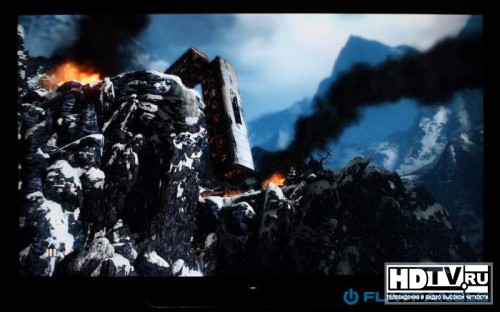

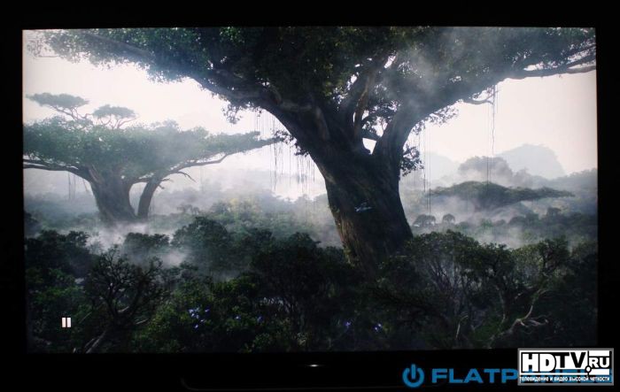

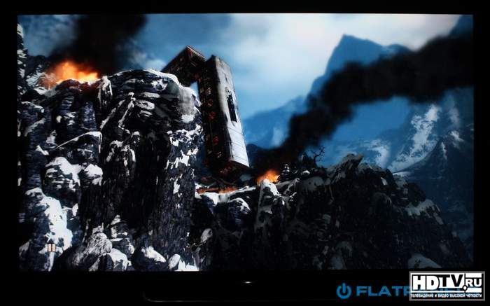

Качество изображения

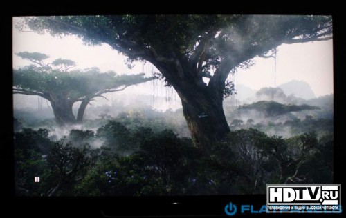

Экраны у Sony W8 с полу глянцевым покрытием, и вы заметите некоторые отражения, особенно если в помещении много окон или лампы освещения находятся позади телезрителей. Но в этом нет ничего удивительного, это очень распространенная ситуация для современных ЖК LED моделей телевизоров. Большинство из нас пока не имеет возможности смотреть телепрограммы и видео из интернета в разрешении Full HD, но и качество изображения видео в стандартном (SD) разрешении представляется достаточно хорошим на экране W8. А после калибровки картинка в Full HD смотрелась великолепно. Но как и на всех ЖК панелях, здесь также присутствует размытие быстро движущихся объектов. Система Motionflow интерполирует (вставляет дополнительные) кадры и сделает динамичную картинку менее расплывчатой, а движение более плавным. Но она делает фильмы похожими на мультфильмы, что принято называть эффектом мыльной оперы. Выключите Motionflow, если вам не нравится этот эффект.
Как правило, современные ЖК телевизоры среднего класса были серьезно усовершенствованы в последние годы. По качественным характеристикам, при воспроизведении материалов высокого разрешения Sony W8 находится на одном уровне с некоторыми прежними телевизорами более высокого класса. Вероятно, потому, что многие модели более высокого класса в качественном плане совершенствовались достаточно вяло в течение нескольких последних лет. Много внимания производители уделяли дополнительным функциям. Эта ситуация изменится с переходом к 4K / Ultra HD, можно предположить, что в ближайшие годы все технологические новинки будут разрабатываться для моделей сверхвысокой четкости. А это означает, что Full HD телевизоры высокого класса просто исчезнут.
С градацией цвета, как правило, все в порядке, но W8 имеет некоторые недостатки в отображении самых темных тонов. Это очень распространенная для современных телевизоров проблема, и телевизор Sony W8, в целом, выглядит достаточно хорошо, в сравнении с другими.
У заядлых игроманов есть свои требования к телевизорам. Время отклика ячеек ЖК панели, очевидно, является для них наиболее важным, наряду с качеством изображения. Но кроме того зачастую требуется и минимальная входная задержка. В прошлом Sony доказала, что их телевизоры являются одними из лучших по этому показателю. Входная задержка определяет время от появления фрагмента видеосигнала на входе телевизора до воспроизведения его на экране. Измеренная входная задержка в игровом режиме составляла всего 24-28 мс. В не игровых режимах она выше, но режим игры делает W8 одним из лучших по входной задержке. Так что телевизор Sony W8 –отличный партнер для игровой консоли Sony PlayStation 4.
W8 в этом году использует 3D технологию активного типа, которая требует дорогих затворных очков с аккумуляторами. Но 3D очки есть в комплекте. Несмотря на использование активного 3D, что обычно означает Full HD в режиме 3D, W8 теряет некоторые детали изображения, эффективно уменьшая разрешение в режиме 3D. Причины этого не ясны, но, вероятно, связаны с особенностями видеообработки. Это фактически означает, что вы не получаете Full HD 3D изображение. Несколько лет назад Samsung использовал подобный трюк с телевизорами одной из серий шестого семейства. Таким образом, возможности воспроизведения 3D картинки у этого телевизора Sony не очень хорошие. Используя дорогие, мерцающие очки, вы не получаете оптимального 3D изображения, в сравнении с тем, что дают дешевые поляризационные 3D очки, используемые с пассивной 3D технологией, которую использует ряд телевизоров Sony образца 2014 года. Если вы по-прежнему интересуетесь 3D, не покупайте W8. Мы также отметили некоторое мерцание при просмотре объемного изображения. Становится ясно, что производителей телевизоров просто уже не интересует 3D в той мере, как прежде, когда на технологию делалась большая ставка.
Ниже представлены мы измеренные значения До калибровки / После калибровки (при 50-процентном положении регулятора контрастности).
Уровень черного: 0,04 кд/кв. м / 0,04 кд/ кв. м
Яркость: 107 кд/кв. м / 115 кд/кв. м
Контрастность: 2675:1 / 2875:1

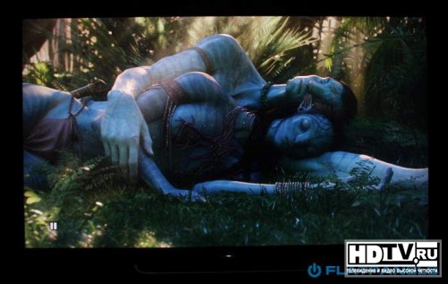

Для среднего по классу телевизору, впечатляет глубина черного цвета. Не часто, мы встречаем уровень черного в 0,04 кд/кв.м даже у высокого класса ЖК панелей. В некотором смысле телевизоры W8 в этом году напоминают прошлогодние W9. Они обладают многими достоинствами, благодаря использованию панели типа VA. Однако, сообщается, что модель W95 в этом году использует панель типа IPS. Поэтому стоит ожидать не самых лучших уровней черного в этих телевизорах более высокого класса. С другой стороны, W8 не может демонстрировать такой же высокий уровень яркости, как у некоторых других светодиодных моделей, но ее должно быть более чем достаточно для вашей гостиной, если смотреть телевизор в не очень залитой светом комнате.
Детальность в тенях после калибровки была довольно хорошей, но у W8 были некоторые проблемы с воспроизведения всех оттенков серого. Однако, эти проблемы нельзя назвать достаточно серьезными, и в сочетании с очень глубоким уровнем черного цвета – это добротный телевизор для просмотра в затемненном помещении. Наконец, мы оценили абсолютно черный экран в абсолютно темной комнате, чтобы отметить возможные зоны засвечивания и помутнения.

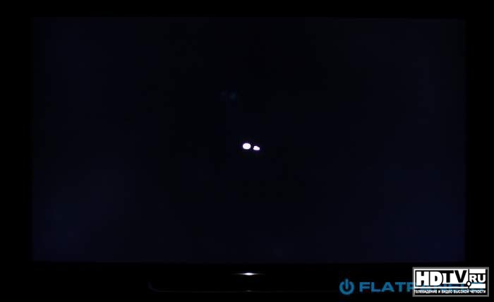

Тестируемый W8 имел некоторые незначительные засветы в нижних углах, но заметные только на полностью черном экране. Это, безусловно, один из лучших ЖК LED телевизоров с боковой подсветкой, среди виденных ранее.

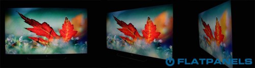

Углы обзора

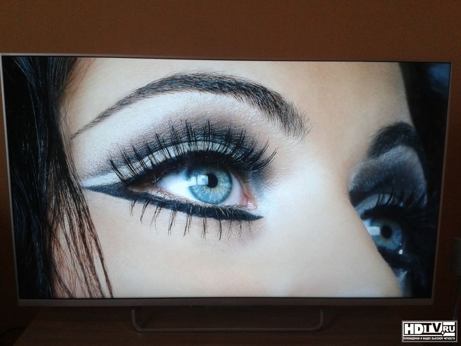

Углы обзора у телевизора – типичные для ЖК панели типа VA. Зная тип установленной ЖК панели зачастую можно предугадать довольно много характеристик телевизора. В случае использования VA панелей, цвета становятся менее интенсивными и выцветшими, начиная с угла около 35-45 градусов. Контрастность также падает при удалении от центра экрана, это означает, что черные тона выглядят менее интенсивно.
Мы с удовольствием обнаружили, что углы обзора у W8 значительно шире, чем у прошлогодних телевизоров Sony W9, также использовавших панели VA. Но не такие хорошие, как у телевизоров с ЖК панелями типа IPS , а также у плазменных или OLED телевизоров.
