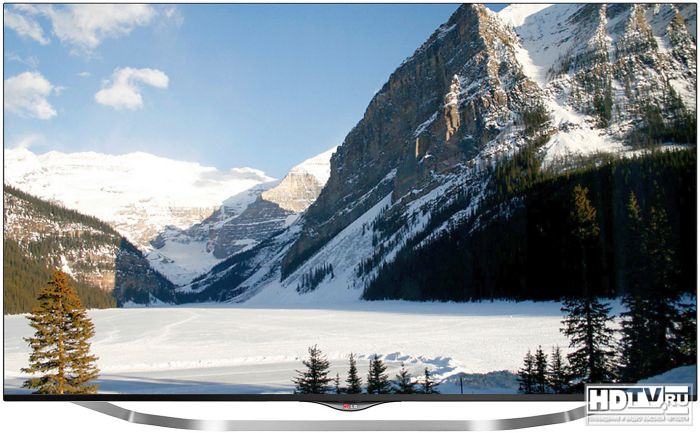

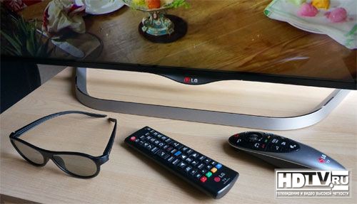

В целом, LG 49UB850V – это привлекательный телевизор, с экраном в самой узкой на сегодняшний день, среди 4K телевизоров, рамке, с блестящей хромированной отделкой по краю. Сплошная стеклянная плоскость закрывает ЖК экран и края панели, придавая дисплею ровный бескаркасный внешний вид.
Для UB850V используется очередной вариант «ленточной» подставки LG. Особый шарм придает блестящая серебристая полоска по верхнему ребру подставки, форма матовой рамки вокруг экрана выглядит негармонично в сравнении с обтекаемым стилем панели. Качество сборки неплохое, отмечается некоторое колебание ТВ панели взад и вперед, что объясняется формой настольной подставки, но это не имеет особого значения.

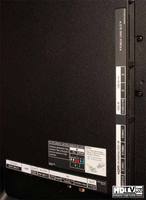

Интерфейсы

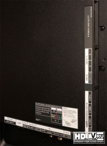

4 x HDMI, 3 x USB, компонентный, SCART, антенный и спутниковый тюнеры, LAN, аудиовыход

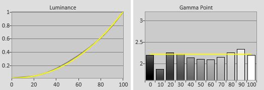

Шкала серого

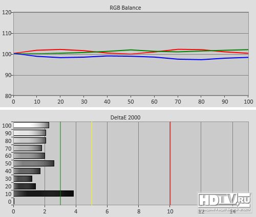

Кривые RGB и дельта-ошибки
Гамма

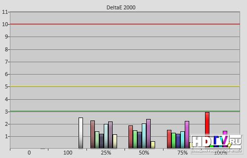

Распределение насыщенности цвета
Погрешности цвета (<3 не заметно для глаза)

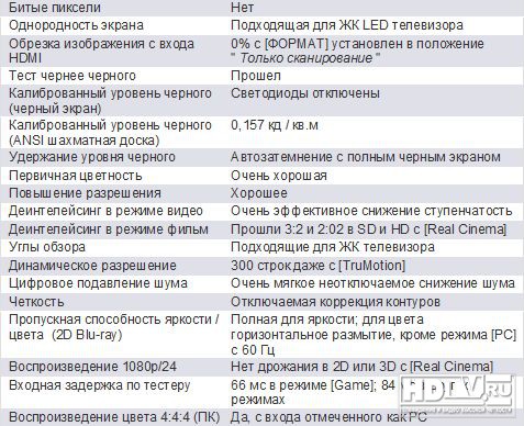

Результаты тестирования

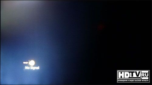

Уровень черного и контрастность
Если вы смотрели ранее ЖК телевизор с панелью типа VA, не говоря уже о плазме, то картинка 49UB850V вызовет неприятный шок. Хотя, она выделяется широкими углами обзора (по стандартам ЖК LED телевизоров). IPS панель от LG воспроизводит черный цвет с посредственным уровнем, который измерялся как 0,157 кд / кв. м на шаблоне 4 × 4 ANSI шахматной доски (пиковый уровень белого, как обычно, был выставлен на 120 кд / кв. м). Таким образом, слой легкого серого тумана обволакивает участки изображения, которые должны были бы быть абсолютно черными, скрадывая какую-либо выразительность изображения. Сжатый динамический диапазон также привел к потере деталей в тенях.
Вообще, для повышения уровня контрастности, мы готовы были на любую пригодную систему псевдо-локального затемнения, но версия реализованная на UB850V была совершенно неэффективной. Активизированная в меню изображения опция локального затемнения, представляется имеющей недостаточное количество зон затемнения по высоте панели. Что вызывало большие вертикальные просветы по экрану, чтобы сделать светлее даже всего несколько пикселей на черном фоне. Случай с текстом “No Signal”, который всплывает на экране при отсутствии сигнала на входе, прекрасно иллюстрирует эту проблему:
Из-за очевидного эффекта расплывания, все три настройки локального затемнения ("Низкий ", " Средний " и " Высокий ") представили колебания уровня черного, хотя при настройке "Низкий " (который мы предпочли использовать) этот эффект был наименее заметным.

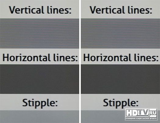

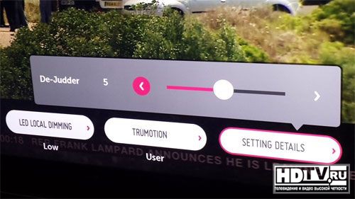

В дополнение к очень легкому неустранимому воздействию системы шумоподавления (кроме режима [PC] с сигналом 60 Гц) есть еще одна система видеобработки, олицетворяющая пренебрежение компании LG к сохранению достоверности видео. Даже с отключенной функцией локального затемнения LG 49UB850V мог пытаться воздействовать на уровень подсветки, когда отображалась какая-либо небольшая часть почти черного изображения (например, на 2% светлее шаблона черного по всему экрану), измельчая все нечеткие детали в тенях, которые таким образом ускользают от глаз зрителя. Эту повышенную агрессивность автоматического затемнения можно победить за счет изменения уровня сигнала с входа HDMI [HDMI Level]: c " Низкого " до "Высокого ". Но этот способ не может быть применен к любому типу контента (например, настройка может быть недоступна для сигналов от внутреннего тюнера), что потребует повторной настройки параметров изображения. Все-таки, пользователи не должны прилагать героические усилия, чтобы отключить подобную чрезмерную видеообработку.
Динамическое разрешение
К нашему удивлению, система интерполяции кадров в LG UB850 не увеличивала динамическое разрешение выше базового для ЖК панелей уровня в 300 строк (как это удалось определить через горизонтальные линии шаблона из раздела 31 с тестового диска FPD Benchmark Software). Имеется три уровня воздействия системы видеообработки [TruMotion] (кроме "Выкл."):"Четкий ", "Сглаженный" и "Пользовательский ", что позволяет в процессе просмотра корректировать [Дрожание], но не [Размытие]. Для фильмов формата 24 fps все варианты добавляют «эффект мыльной оперы» и артефакты интерполяции, без повышения четкости в динамике.

Как правило, от 4K телевизоров с пассивной технологией 3D принято ожидать разрешение Full HD 3D, но это был не тот случай для LG 49UB850V. Когда мы попытались воспроизвести на экране свой тестовый шаблон для определения 3D разрешения, телевизор не смог воспроизвести Full HD в горизонтальном направлении, в результате чего перемежающиеся черные и белые одно пиксельные вертикальные линии сливаются в один сплошной серый тон.
Мы обнаружили, что видеопроцессор UB850V в третьем измерении также использует фильтр размытия, в результате чего экстра-мерное изображение выглядят менее резким. Смягчение символов на снимке с экрана вверху не связано с расфокусировкой камеры, а является последствием видеообработки компании LG, элементы которой впервые появилась в телевизорах этой южнокорейской марки два года назад.
Перекрестные помехи и ранее были распространенной проблемой для дисплеев с пассивным 3D.Помня об этом и зная, что причина связана с углом обзора относительно поляризационных линз очков, мы перемещались относительно экрана в стороны, вверх и вниз, а также вперед и назад, но безрезультатно. Можно лишь предположить, что чрезмерное взаимопроникновение кадров для левого и правого глаза было вызвано неспособностью программного обеспечения или процессора правильно обрабатывать различную глубину стереоскопического изображения. Когда мы ставили [Режим 3D] в "Авто ", то могли реально увидеть на различных частях экрана призраки изображения, сливающиеся и отделяющиеся от оригинала, несмотря на то, что видеопроцессор изо всех сил пытался держать их вместе.

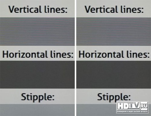

Общеизвестно, что для телевизоров сверх высокой четкости сегодня практически нет видео в естественном для такого экрана разрешении. И даже стенания о том, что телевизор LG 49UB850 не позволяет принимать и воспроизводить видео с американского сервиса Netflix 4K выглядят для отечественного телезрителя не более, как назойливой рекламой заморской диковинки.
UB8500 может принимать видеосигнал 4096 × 2160 с уменьшением масштаба до 3840 × 2160, не предлагая возможности просто обрезать картинку по сторонам для сохранения попиксельно точного (1:1) преобразования, в отличие от Ultra HD телевизоров Panasonic и Samsung. Используя тестовый 4К шаблон мы убедились, что по всем четырем входам HDMI принимается и отображается видео с разрешением 4K при кадровой частоте 50 Гц и 60 Гц. Но, что любопытно, UHD телевизор не будет полностью воспроизводить однопиксельные вертикальные линии (только 1920 строк появляются на экране).

Измеренная с помощью тестера входная задержка составила 66 мс в игровом режиме, показатель который не был улучшен в режиме [PC]. Временная задержка в режиме [ISF Эксперт1] составила 84 мс.
