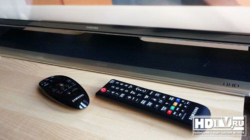

Неудивительно, что бюджетный статус 55HU6900 явно просматривается в сдержанной черной рамке по периметру экрана и матовой металлической окантовке. Внизу справа под экраном мерцает светодиодный индикатор, пожалуй, наиболее заметный из когда-либо виденных нами. Его свечение может оказаться отвлекающим в полутемном помещении. К сожалению, за все время просмотра при испытаниях телевизора мы так и не смогли найти способ, чтобы выключить подсветку этой кнопки.
Трапециевидная настольная подставка выполнена, в основном, из черного пластика вместо полно металлической, как для более дорогих Samsung UE55HU7500 и UE55HU8500. Лишь в передней части основания есть вставка из серебристого шлифованного металла с надписью "UHD".
При осмотре в профиль, ТВ панель нельзя назвать очень тонкой, а учитывая видимую через вентиляционные отверстия часть светодиодов подсветки, можно предположить использование прямой LED подсветки. Качество сборки приемлемое, приходилось сталкиваться с гораздо худшими случаями.

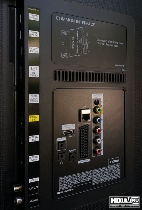

В отличие от HU7500 и HU8500, у Samsung HU6900 нет вентилятора рядом с интерфейсной панелью, поэтому он бесшумен при просмотре. Мы заметили, что при воспроизведении 4К контента навигация по меню пользователя становится вялой, что к счастью не влияет на изображение. Есть разъем для подключения современной версии интерфейсного блока One Connect, что позволит в последующем модернизировать ряд функций телевизора.
Интерфейсы сзади: 4 x HDMI, 3 x USB, компонентный, RGB Scart, антенна, интернет, наушники и аудио выходы

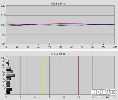

Для калибровки этого телевизора Samsung использовалось программное обеспечение Calman 5. Для калибровки UE55HU6900UXXU был выбран режим [Фильм]. В итоге были получены отличные результаты по точности для шкалы серого и цветопередачи с погрешностями цвета менее 2 (значение 3 считается порогом видимых для человеческого глаза ошибок цвета).
Шкала серого
Кривые RGB и дельта-ошибки до калибровки
Кривые RGB и дельта-ошибки после калибровки
Гамма
Средний уровень гамма (2.26) до калибровки, (2.37) после калибровки
Цветность
Распределение насыщенности цвета после калибровки
Погрешности цвета после калибровки (<3 не заметно для глаза)

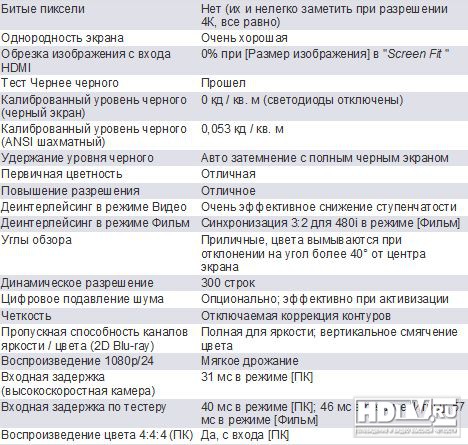

После калибровки и фиксации пиковой яркости белого на уровне 120 кд / кв. м, естественный уровень черного на экране Samsung UE55HU6900 измерялся на уровне 0,053 кд / кв. м, что, пожалуй, в порядке вещей для панелей типа VA, используемых в 4K телевизорах в этом году. HU6900 не оснащен технологией псевдо-локального затемнения, так что мало что можно сделать, чтобы еще более понизить уровень черного. Но в этом и нет особой необходимости, так как 0,05 кд / кв.м достаточно хороший, по стандартам ЖК LED, показатель.
Более того, отсутствие встроенной системы локального затемнения означает отсутствие колебаний уровня черного на UHD экране телевизора (полностью выключая светодиоды подсветки для полного черного экрана): не было плавающей черноты в сценах Убить Билла 2, как это отмечалось на экранах более дорогих 55HU7500 и 55HU8500. При просмотре в затемненном помещении однородность подсветки ЖК дисплея представлялась хорошей, без признаков помутнения или засвечивания по углам экрана.

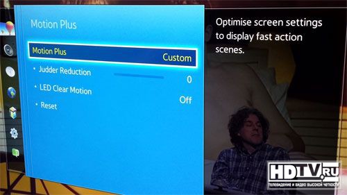

С динамическим разрешением у UE55HU6900 было не все хорошо. В сюжетах со статичными и медленно движущимися объектами все казалось живым и нетронутым, резким и детальным, благодаря работе системы повышения разрешения и способности после калибровки показывать глубокий черный цвет, с достаточно равномерной гаммой и в высшей степени точным цветом. Тем не менее, уже в кадрах с достаточно быстрым перемещением съемочной камеры изображение на экране деградировало, беспорядочно размывалось.
Дело здесь вот в чем: будучи базовой моделью, лишенной важных систем видеообработки, Samsung HU6900 не имеет возможности повысить динамическое разрешение выше базового для ЖК технологии уровня в 300 строк (что определено с помощью теста горизонтальной прокрутки линий тестового шаблона с раздела 31 диска FPD Benchmark Software). Активизация интерполяции [Motion Plus] просто добавляет обработку для устранения дрожания (и эффект мыльной оперы), но не устраняет размытие изображения. На самом деле, мы первый раз увидели отсутствие опции [Уменьшение размытости] для [Motion Plus] в разделе "Пользовательского" меню на экране телевизора Samsung. Опция [LED Clear Motion], которая на других телевизорах Samsung 2014 года эффективно использует метод вставки черного кадра (BFI), только слегка затемняет изображение на экране 55HU6900, без повышения динамической четкости.
Справедливости ради надо сказать, размытость изображения не хуже, чем можно было бы ожидать от стандартного ЖК дисплея. Но, если брать в расчет довольно большой экран, супер высокое разрешение и чуть повышенную стоимость, по сравнению с обычными HDTV, то отсутствие функции динамической интерполяции трудно понять. У этого UHDTV сверхвысокое разрешение (4К) только для статической картинки, на движущемся изображении, дай бог, получить 1K. Положительным эффектом этого недостатка может стать тот факт, что отсутствие современных средств обработки динамичного изображения, возможно, полностью избавит HU6900 от других проблем в динамике, которые последние пару лет преследуют телевизоры высокого класса Samsung.
UE55HU6900 не поддерживает естественное воспроизведение фильмов в формате 24fps (кадра в секунду). Это означает, что Blu-ray фильмы будут отображаться с мелкой нестабильностью. Если вы очень чувствительны даже к самой мягкой нестабильности движения, то попробуйте установить [Judder Reduction] в значение "4", чтобы сгладить дрожание, хотя надо учесть, что это приведет к незначительному эффекту мыльной оперы и к случайным артефактам интерполяции.
Шкала серого
Гамма
Цветность
