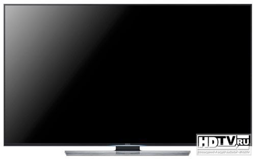

Дизайн
Дизайн Samsung UE55HU7500 во многом подобен по стилю ранее рассмотренного UE-55HU8500 http://www.hdtv.ru/articles/14790-samsung-ue55hu8500.html, конечно за вычетом кривизны экрана. Благодаря технологии светодиодной боковой подсветки и поразительно тонкому матовому черному ободку шириной 8 мм создается увлекательный эффект «подвешенной в воздухе картинки".
Телевизионная панель опирается на подставку из вырубленного в форме трапеции матово-серебристого металлического листа, на котором в правом ближнем углу красуется надпись «UHD». Задняя панель HU7500 сделана из более дешевого пластика, чем у дорогой модели HU8500. Легкий шум вентилятора исходит из задней части корпуса, который к счастью легко маскируется уже при нормальном уровне громкости телевизора.

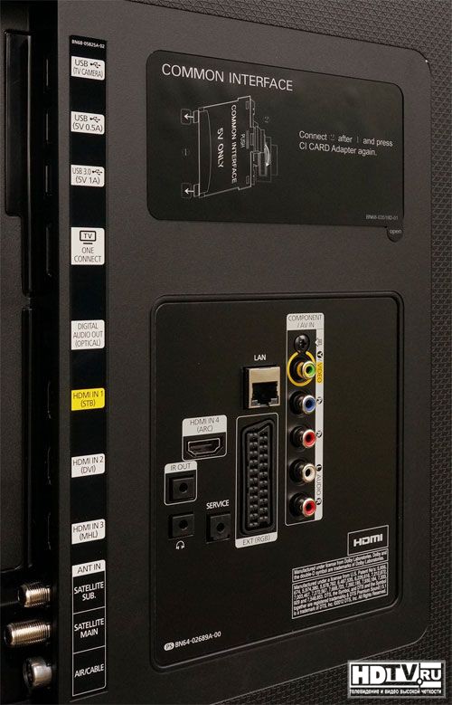

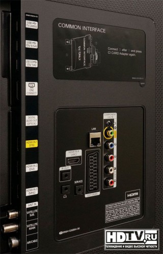

Интерфейсы
Вместо слота для модуля Samsung Smart UHD Evolution Kit, на UE-55HU7500 предусмотрен разъем, к которому в последующем может быть подключен внешний блок One Connect для модернизации интеллектуальных возможностей и увеличения вычислительной мощности процессора.
Сзади: 4 x HDMI, 3 x USB, компонентный вход, RGB Scart, антенный вход, LAN, разъем для наушников и аудиовыход

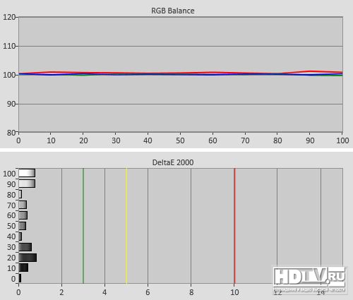

Шкала серого
Как всегда у Samsung, наиболее достоверным из заводских настроек изображения являлся режим [Кино], с установленной по умолчанию цветовой температурой "Теплый2 ", в шкале серого немного преобладал синий цвет:

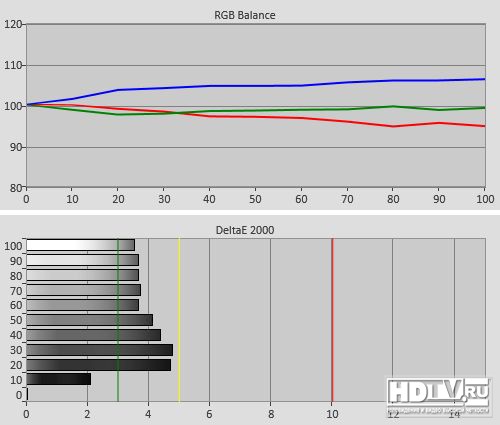

Характеристики RGB и погрешности в яркостном диапазоне до калибровки
Режим [Кино] предлагает как двухточечной регулятор [Баланса белого] управления, так и более точную систему коррекции по десяти точкам. Поскольку избыток синего был довольно равномерным во всем диапазоне яркости, достаточно было использования первого регулятора для достижения отличного результата:
Характеристики RGB и погрешности в яркостном диапазоне после калибровки в режиме[Кино]
Измеренные погрешности оказались ниже уровня 1 (общепринятым порогом видимой человеческим глазом погрешности принято значение 3) во всем яркостном интервале видеосигналов, гарантируя тем самым, что воспроизводимое изображение будет свободно от обесцвечивания или посторонних цветовых оттенков.

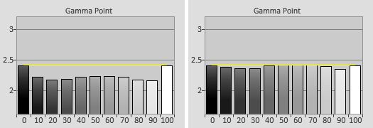

Гамма
При заводских настройках в режиме [Кино], измеряемый средний уровень гаммы на 55-дюймовом Samsung HU7500 составлял 2.2, что соответствует прежним требованиям МСЭ (Международный союз электросвязи), однако по новой рекомендации этот показатель составляет 2.4 для студий и просмотра телевизоров в затемненных условиях.
Понижение регулятора [Гамма] на " -2 " это все, что нужно, чтобы получить достаточно плоскую характеристику на уровне 2.4, в результате чего получаем выразительное изображение, которые выглядело реалистично во всем яркостном диапазоне, без чрезмерных тональных скачков.

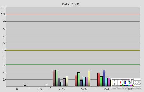

Три варианта [Цветовой палитры] доступны для владельцев UE-55HU7500: "Авто", "Натуральная", и "Пользовательская". Для тех, кто не намерен заниматься индивидуальной настройкой телевизора, "Авто" позволяет воспроизводить достаточно точные цвета, более близкие к стандарту Rec.709 для HDTV, чем предлагаемые в натуральной палитре. Однако, обладая всеми необходимыми инструментами и навыками, мы воспользовались пользовательской палитрой и системой управления цветом для дальнейшего повышения точности цветопередачи телевизора.
Контрольные точки насыщенности цвета после калибровки
Мы достигли первоклассных результатов, все погрешности, измеренные в контрольных точках насыщенности цвета, были ниже уровня 3, а это означает, что зрители при просмотре реального видео не в состоянии заметить какие-либо цветовые ошибки.
Погрешности цвета после калибровки (<3 не заметно для глаза)

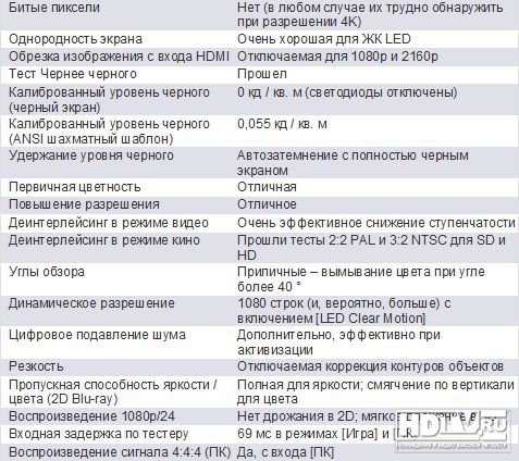

Результаты тестирования

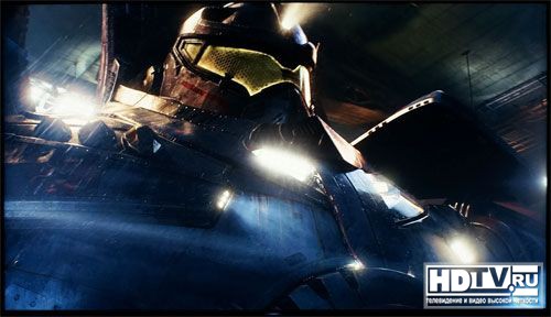

Уровень черного
Использованная в Samsung UE55HU7500 ЖК панель воспроизводит более глубокие уровни естественного черного цвета, чем изогнутый экран UE55HU8500 с уровнем 0,057 кд / кв. м при воспроизведении шаблона ANSI шахматном доски 4 × 4, при этом пиковая яркость белого была выставлена на уровне 120 кд / кв. м (обычный используемый уровень при тестировании различных моделей телевизоров). Тем не менее, программная система псевдо-локального затемнения в HU7500, которая может быть вкл / выкл, а интенсивность контролируется с помощью опции [Smart LED] в меню пользователя, была не так эффективна, как вариант реализованный на флагмане HU8500, который, как говорят, также включает аппаратный компонент для регулировки.
Все три настройки [Smart LED] в 55HU7500, а именно "Низкая", "Стандарт" и "Высокая" незначительно снижают уровень черного по ANSI: до 0,055 кд / кв. м; в то время как активизация [Smart LED] на 55HU8500 снижает этот показатель с 0,069 кд / кв. м до 0,041 кд / кв. м. Как и в большинстве других телевизоров с системой местного затемнения без прямой подсветки, [Smart LED] предоставляет наибольшую пользу в сюжетах с низкой яркостью изображения. При воспроизведении полностью черного экрана со значком паузы Blu-ray плеера (с активизированным автоматическим затемнением), измеряемый уровень черного на экране Samsung UE55HU7500 упал до 0.01 кд / кв. м, 0.004 кд / кв. м и 0.003 кд / кв. м со [Smart LED] "Низкий", "Стандарт" и "Высокий", соответственно.
Как и большинство ЖК LED телевизоров, Samsung HU7500 выключает свою светодиодную подсветку полностью, чтобы отобразить полный черный экран, а это приводит к некоторым интересным побочным эффектам с определение почти черного видеоматериала. Например, в Kill Bill, когда гроб с Ума Турман был закрыт, светодиодная подсветка в UE55HU7500 начала мигать и выключаться подобно свету на дискотеке, как будто телевизор запутался между тем, что отображать: полную темноту или неясные черты лица Турман.
Мы попробовали различные настройки, в том числе отключение [Smart LED] и даже активизировали игровой режим, чтобы попытаться искоренить интенсивные колебания подсветки, но безрезультатно. Справедливости ради стоит отметить, что такие очень затемненные сюжеты встречаются очень редко. Но хочется надеяться и на то, что для предотвращения мерцания подсветки Samsung сможет более гибко настроить порог автоматического затемнения в будущем обновлении прошивки.

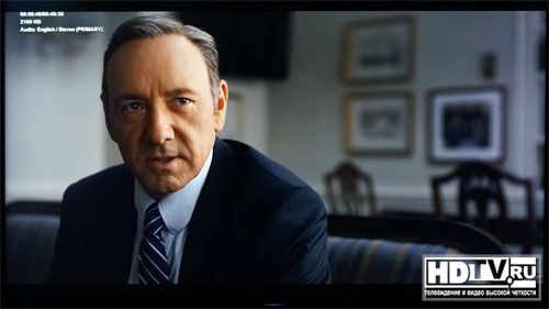

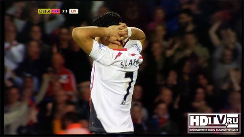

После подстройки в процессе калибровки шкалы серого и цветопередачи, HD видеоматериалы на экране Samsung UE55HU7500 смотрелись очень выразительно. Глубокие уровни черного, богатый контраст и, прежде всего, отсутствие видимой пиксельной сетки даже с близкого расстояния способствовали воспроизведению поистине шелковистой картинки. Минимальный по ширине ободок вокруг экрана создает довольно сюрреалистическую иллюзию подвешенного в воздухе экрана, что вызывает чувство восхищения. Совместно с такими отменными Blu-ray дисками, как Pacific Rim, 55HU7500 был великолепным зрелищем, уверенно демонстрируя в фильме широкий динамический диапазон (от темных ущелий до ослепительных огней, без потери каких-либо теней или ярких деталей между ними) и многослойные текстуры для гигантских роботов и монстров.
Конечно, от хорошей контрастности и достоверной цветопередачи выиграют все типы видеоматериалов на экране HU7500. Впечатляющая видеообработка Samsung обеспечивает неплохое изображение и для телевизионных трансляций стандартной четкости, хотя мы бы не советовали использовать этот телевизор для преимущественного просмотра видео стандартного разрешения.

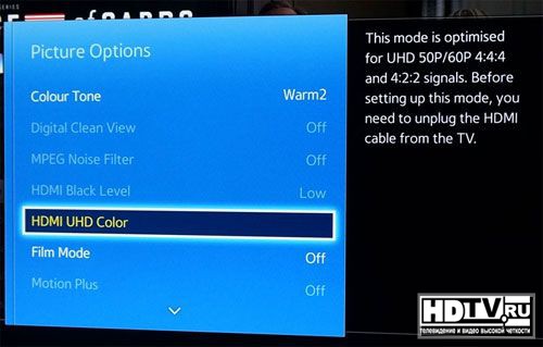

Видеоматериалы повышенного до 4K разрешения выглядели изысканно, с ошеломляющим количеством деталей, которые не искажаются какой-либо закулисной системой фильтрации шума или подчеркивания резкости. При просмотре на экране 55HU7500 в естественном 4К разрешении потоковых видеосервисов потребуется достаточно скоростной канал выхода в интернет, в тех странах, где уже доступно из сети видео сверхвысокого разрешения. Но так же, как и во флагманской серии HU8500, наблюдая чистое и великолепное изображение, мы заметили по губам небольшую ошибку синхронизации видео и звука а в единичных случаях эффект постеризации изображения. Тем не менее, пока мы не смогли проверить Netflix 4K с ультра HD телевизорами другой марки, не можем утверждать, что это проблемы Samsung UE55HU7500, а не сервиса Netflix.
В UHD телевизорах образца 2014 года Samsung предлагает пользователю новую возможность управления цветом под названием [HDMI UHD Color]. Это своеобразное фирменное решение Samsung вместо расширения цветовой палитры в соответствии со стандартом Rec.2020 (чего хотелось бы) обеспечивает поддержку цветового разрешения 4:4:4 от источников цифрового сигнала в формате 4K с кадровой частотой 60p/50p, свидетельствуя о поддержке 55HU7500 современной версии интерфейса HDMI 2.0. [HDMI UHD Color] должен быть включен вручную для каждого входа HDMI, с которых предполагается прием сигналов с 4K разрешением, в цветовом разрешении 4:2:2 или 4:4:4, поскольку информация о цветности не определяется автоматически используемым чипом Samsung.

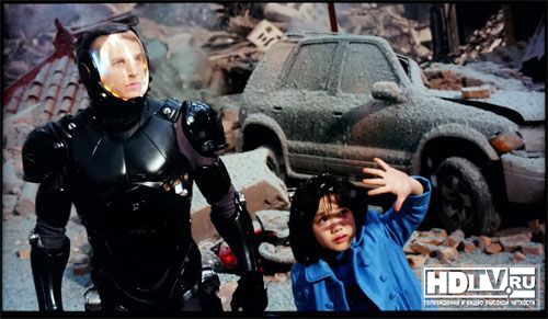

3D
Мы уже выяснили, что 3D телевизоры Samsung не могут полноценно воспроизводить контент 1080p/24 в 3D режиме, а HU7500 ничем не отличается в этом отношении от других моделей. К счастью, корейский производитель телевизоров, наконец, отказался от неотключаемой пользователем системы кадровой интерполяции с компенсацией искажений в динамике и, как следствие, эффект мыльной оперы теперь можно убрать: в выключенном состоянии [Motion Plus] был действительно выключен, хотя, конечно, при этом проявлялось некоторое дрожание при просмотре фильмов. Мы обнаружили, что параметр "2" для [Judder Reduction] в пользовательском разделе меню [Motion Plus] работал хорошо, устраняя дрожание без появления явной мыльной оперы.

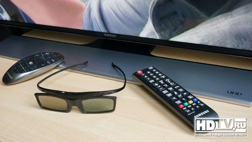

Samsung UE-55HU7500 поставляется с двумя активными затворными 3D очками SSG-5100GB. Разрешение трехмерного изображения достигало Full HD 3D (и, возможно, выше, но для такой проверки у нас нет необходимого тестового шаблона) без чрезмерного мерцания или падения яркости. Хотя, мы немного разочарованы тем, что перекрестные помехи не понижены, в сравнении с серией среднего класса H6400.

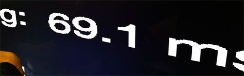

Использование в играх
По крайней мере, рассматривая телевизоры Samsung высокого класса представляется, что компания не рассчитывает на игроманов. Как и в прошлогодней серии F9000, наш тестер Leo Bodnar представил на экране 55HU7500 измеренную входную задержку в 69 мс для режимов [Игры] и [ПК].
И если такой показатель, вероятно, все еще приемлем для играющих от случая к случаю, тем же, кто состязается в скорости мышечных сокращений или просто хочет иметь наиболее отзывчивый дисплей лучше обратить внимание на 4K Ultra HD TV Sony (или, может быть Panasonic).

Интерфейсы
