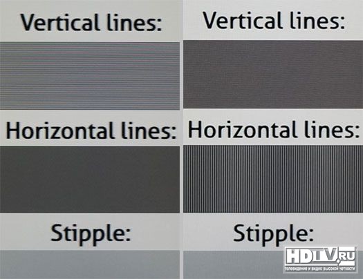

Когда мы рассмотрели LG 49UB850V, то отмечали, что телевизор не обеспечивает в режиме 3D разрешение Full HD, так как не смог в полной мере воспроизвести на экране шаблон чередующихся черных и белых вертикальных линий шириной в один пиксель.
Приятно сообщить, что прошивка 04.31.02 решает отмеченную выше проблему. Возможно, одним из наиболее привлекательных атрибутов 4K телевизоров (UHD) является повышенное до Full HD разрешение в режиме 3D для использующих поляризационную технологию телевизоров. С выходом этой прошивки LG также смягчила обработку фильтра размытия в режиме 3D, так что трех мерное изображения больше не выглядит излишне смягченным. Мы посмотрели несколько наших любимых 3D клипов на экране 49UB850, и были очень довольны количеством деталей, текстурой и глубиной изображения.

3D Full HD
