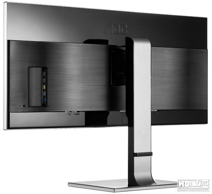

Монитор в узкой рамке выглядит стильно. Однако внешность немного обманчива, внутренний каркас панели шириной 1,3 см дополняет внешняя облицовка по боковой грани корпуса. А по нижнему краю рамка уширяется из-за расположенных за ней встроенных динамиков.
На нижней панели, размещены кнопки управления. Задняя сторона AOC U3477PQU выглядит достаточно привлекательно, но она сделана из дешевого пластика, что и следует ожидать в мониторах этого ценового класса. Набор интерфейсов включает DisplayPort, HDMI, D-Sub и DVI, но только два первых способны воспринимать кадровую частоту 60 Гц в естественном разрешении. В монитор AOC также добавлена технология MHL и интерфейс RS-232, который может пригодиться для внешней настройки.
Встроенная аудиосистема имеет отдельный аудио вход, и, если вы используете DVI нужно также подключить аудио кабель со штекером мини-джек. На правой боковой панели монитора есть три порта USB и разъем концентратора USB, который должен быть подключен к компьютеру.
Подставка монитора соответствует требованиям VESA, а это означает, что вы можете использовать настенный вариант крепления. Настольный вариант позволяет регулировать высоту экрана, а поворотный механизм позволяет использовать экран в портретной ориентации. Так что если монитор представляется слишком широким в нормальном положении, поверните его и он будет выглядеть как свечка. Но зато на таком широком мониторе вы сможете разместить в браузере сразу множество закладок сайтов.

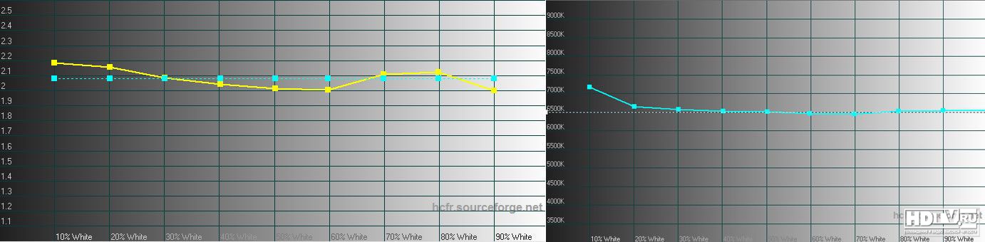

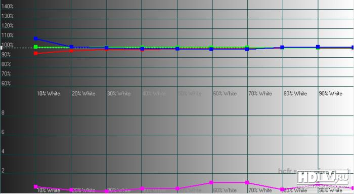

AOC позволяет выбрать один из нескольких цветовых профилей, таких как sRGB. Вы можете настроить яркость и контрастность, а также выбрать значения RGB. В настройках по умолчанию мы отметили некоторые проблемы с точностью цветопередачи, что видно невооруженным глазом. Это было ожидаемо, но не часто можно увидеть монитор с недостаточной насыщенностью синего цвета. Мониторы, как правило, имеют наоборот слишком много синего в цветовом балансе.

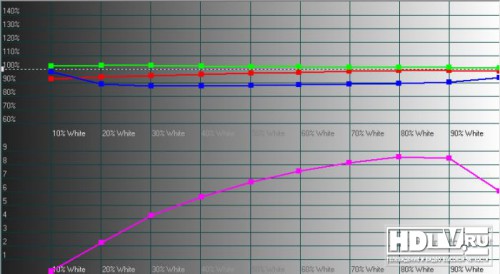

Мы перешли к профилю sRGB и провели новые измерения, результаты которых оказались несколько лучше. Но для серьезного улучшения характеристик вы должны сделать некоторые настройки для RGB. После определенных корректировок нам удалось понизить уровень погрешности ниже «1» для большинства точек цветовых характеристик, даже без использования профиля ICC. Настройка обеспечила обеспечила отличные результаты.
Настройки после калибровки:
• Контрастность: 50
• Яркость: 15
• DCR: Выкл.
• ECOMODE: Стандарт
• Гамма: Gamma1
• Цветовая температура: Пользовательская
• R: 52
• G: 50
• B: 57
• Режим DCB: Выкл.

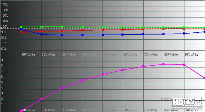

Реально хорошими оказались градации цвета, в процессе тестирования не отмечалось каких-либо серьезных проблем с "полосатостью" цвета. Печально известный эффект "грязного экрана", часто отмечаемый на панелях типа IPS, не очень выражен на этом мониторе, большинство пользователей будет удовлетворено этим результатом.

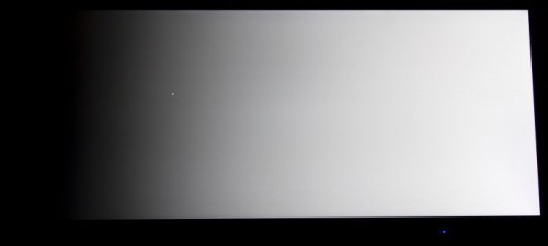

С другой стороны, мы отметили очень заметное падение контрастности со смещением позиции пользователя от центральной оси к экрану. Как демонстрирует фото ниже, проблема не столь велика, пока вы смотрите на монитор с удобного расстояния, так как при этом уменьшается угол до каждого края панели, но, когда вы приближаетесь, этот угол автоматически увеличивается . Это относится не только к широкоформатным мониторам 21: 9; подобные проблемы возникали и на 27-дюймовом IPS мониторе, но эта проблема просто более выражена на такой широкой панели.
Изогнутая панель, вероятно, смогла бы решить некоторые из этих проблем. Именно таким образом производители и должны использовать технологию изогнутого экрана, а не в телевизорах. Это серьезная проблема еще и потому, что она зависит от физических размеров и типа панели, а также от расстояния до экрана. Возникает ряд физических ограничений, когда вы сидите перед настольным монитором.

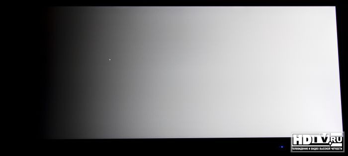

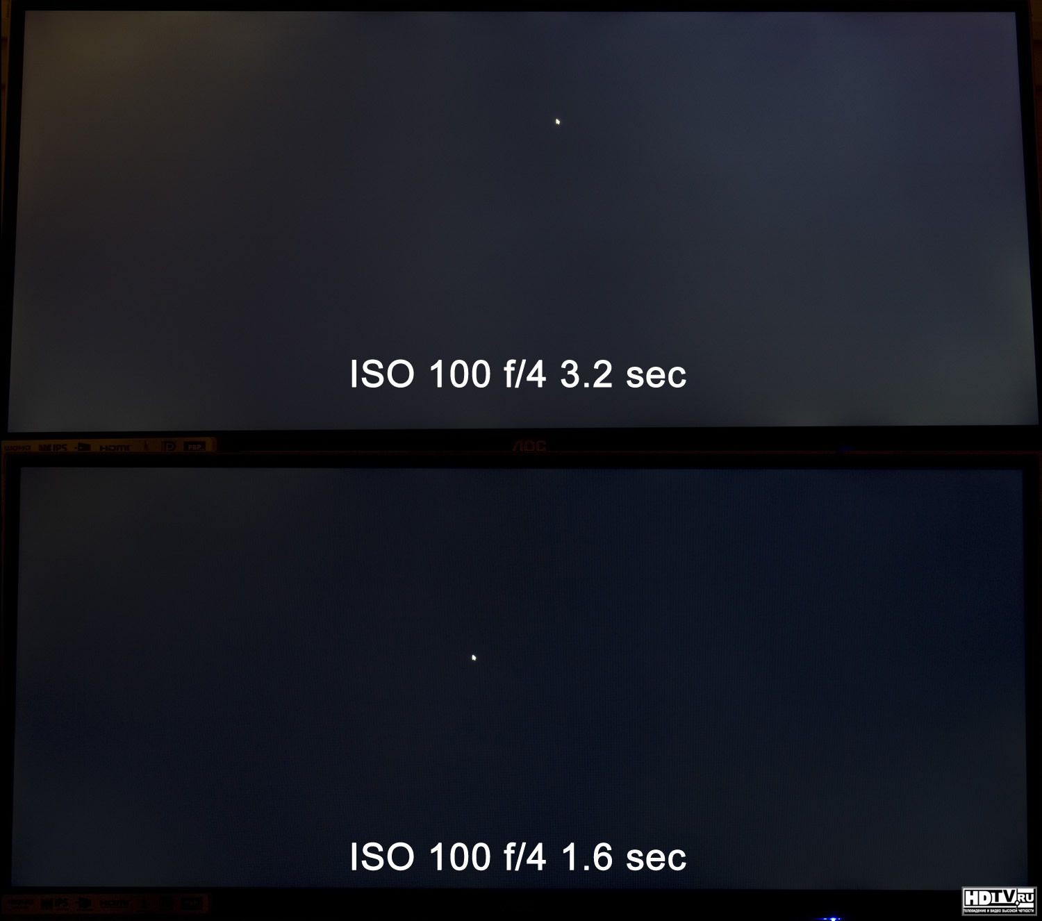

Равномерность засветки экрана тоже не идеальна, мы заметили определенные зоны помутнения в каждом из четырех углов, которые становятся более явными, когда вы смотрите на монитор под углом. И потому, что угол зрения на краю панели экстремальный, помутнение проявляется более явно.
И, наконец, вечной ахиллесовой пятой технологии IPS являются бедные уровни черного. После калибровки измеренный уровень составил 0,14 кд / кв.м, что делает черный цвет визуально сероватым. При яркости 131 кд / кв. м, получается не впечатляющая контрастность 1000: 1. Некоторые пользователи предпочитают панели типа VA, отличающиеся более глубоким черным цветом, тем не менее сегодня многие производители ставят в мониторы высокого класса именно панели IPS. Среди них Panasonic, LG, IIyama.

Основные характеристики до и после калибровки:
Уровень черного: 0,31 кд / кв.м; 0,14 кд / кв.м
Яркость: 295 кд / кв.м; 134 кд / кв.м
Контрастность: 952: 1; 957: 1

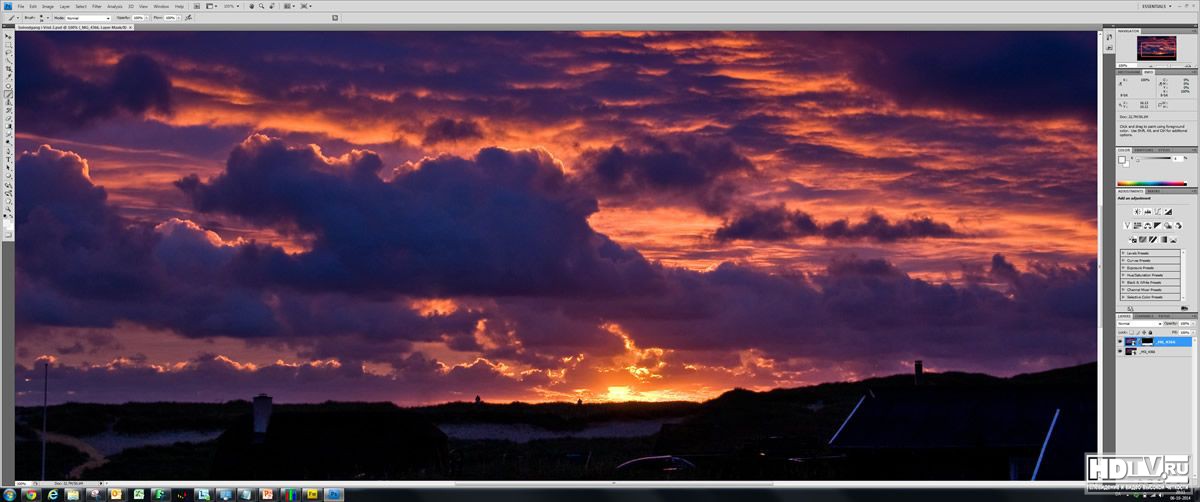

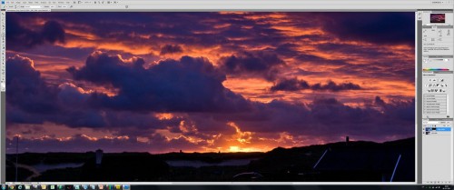

AOC U3477 необычная модель среди сегодняшних мониторов. Супер широкий экран открывает новые возможности. Если на рабочем столе достаточно места , можно использовать в работе и два монитора вместо одного U3477. Тем не менее, с U3477 все открытые приложения можно разместить на одном экране, что имеет свои преимущества, впрочем как и недостатки.
Основная проблема двух мониторов в том, что потребуется два фотодатчика при калибровке. К тому же в двух мониторах могут использоваться разные типы панелей, так что невозможно будет добиться одинакового качества изображения, что создаст проблемы для одновременного редактирования фотографий на обоих экранах. С U3477 таких проблем нет. Можно легко использовать одну треть экрана для 100% просмотра в Photoshop, а рядом иметь все рабочие инструменты для коррекции, не испытывая при этом никаких проблем с цветом.

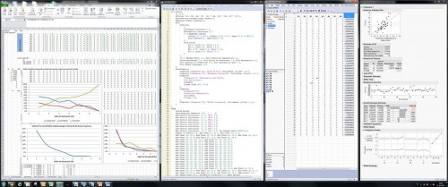

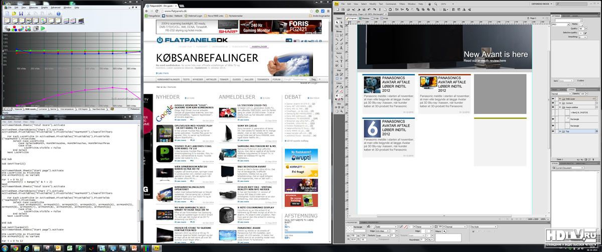

Ширина монитора позволяет размещать бок-о-бок документы примерно в три полноразмерных листа формата A4. У вас много места на рабочем экране для инструментов и остальных программ и никогда не придется переключать внимание между двумя мониторами.

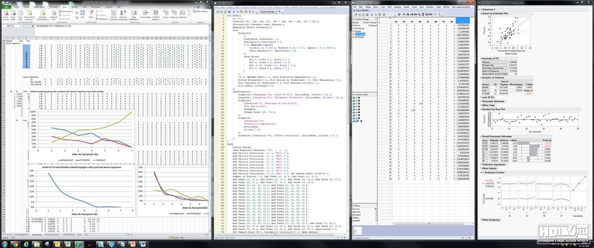

Если вы большой любитель цифр, то, несомненно, оцените количество табличных ячеек в Excel, которые открываются взору без прокрутки, тут же вы можете открыть и другие программы или окна рядом с вашей таблицей.
AOC также включает в комплект поставки специальное программное обеспечение, которое позволяет легко разделить экран на четыре зоны для приложений. Один из недостатков такого большого монитора в том, что далеко не всегда используется вся рабочая зона, часто приложения в крайних боковых зонах закрываются за ненадобностью. А если двах оставшихся окна использовать во всю поверхность экрана, оба окна будут смещенными относительно центра, что может привести к некоторым эргономическим проблемам во время ежедневного использования. Кто-то может также утверждать, что второй монитор в этом отношении лучше, так как позволяет открывать на нем лишь редко используемые приложения, например, почту, вам нужно всего лишь иногда взглянуть на это окно.

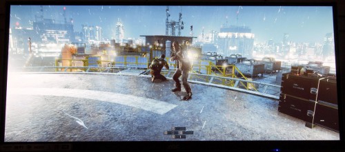

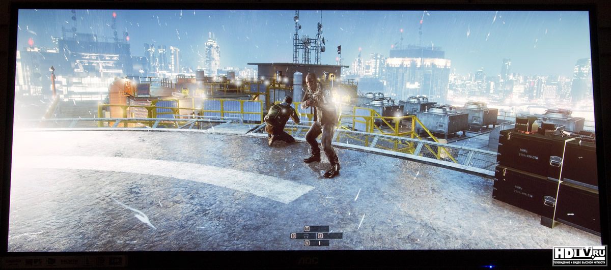

3440x1440 пикселей требуют достаточно мощной видеокарты в составе ПК. Возможностей типичной карты среднего класса может быть недостаточно, заставляя вас использовать низкую кадровую частоту. Обратите на это внимание, прежде чем покупать этот монитор.
Поэтому вам нужна очень высокого класса видеокарта или две карты, чтобы запускать такие игры, как Battlefield 4 с высшими настройками. Наша тестовая машина не подходила даже близко к таким требованиям, но старые игры шли очень хорошо. Благодаря ширине панели может обеспечиваться очень широкое поле зрения в играх-стрелялках (шутерах) и если они вам нравятся, то оцените возможности этого экрана.
Считается, что IPS панели нельзя считать оптимальными для шутеров, но если вы запускаете разнообразные игры, U3477 вполне подойдет для большинства из них. Размытие в движении не очень выражено, но, очевидно, что U3477 не конкурент для мониторов с кадровой частотой 120/144 Гц.
Монитор может естественно масштабировать игры, если подаваемый сигнал не соответствует формату 21: 9, но, пожалуйста, обратите внимание, что в меню нет никаких других выбираемых вариантов для масштабирования.
