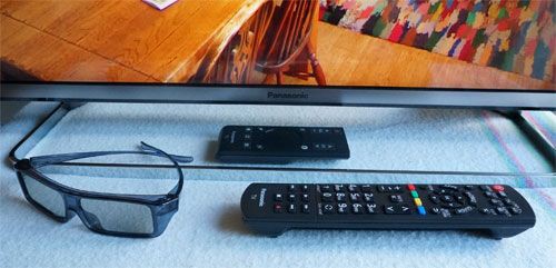

Подставка, пульты дистанционного управления и поляризационные 3D очки
Единственным косметическим отличием является прямоугольная подставка в виде открытой рамки под экраном AS650, с отделкой под сверкающий хром, в то время как у AS640 она матово- серебристая. Качество сборки приемлемое, с учетом класса телевизора.

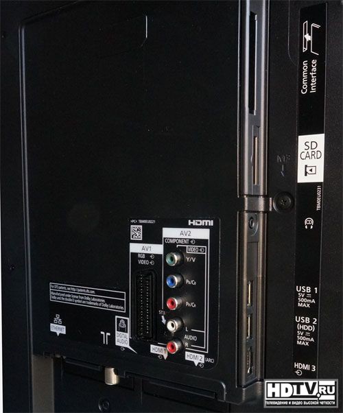

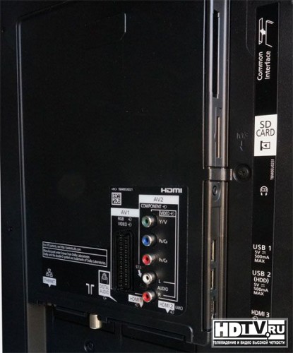

Соединения
Набор интерфейсов на задней панели включает: три входа HDMI, два порта USB, а также аналоговые входы компонентного видео и RGB Scart, антенный разъем, LAN и аудио выходы.

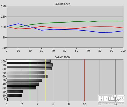

Шкала серого
По умолчанию с цветовой температурой " Теплый2 " в режиме [True Cinema] телевизор воспроизводит серый цвет, в котором слишком много зеленого и слишком мало синего:
Кривые RGB и погрешности цвета до калибровки

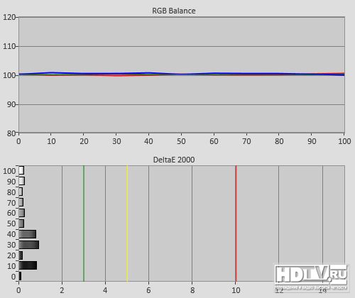

К счастью, у TX-42AS650 есть не только двух точечный регулятор [Баланса белого], но предусмотрена и возможность коррекции по десяти точкам. Мы использовали первый регулятор, чтобы выставить по шкале серого цвета точку D65, и только после этого воспользовались более точным регулятором, чтобы сгладить любые перегибы в балансе RGB:
Кривые RGB и погрешности цвета после калибровки в режиме [True Cinema]
Результат оказался впечатляющим, дельта-ошибки (погрешности цвета) никогда не превышали уровня «1» (ощутимый порог для человеческого глаза, он обычно принимается равным 3) во всем диапазоне яркости, обеспечивая отсутствие посторонних оттенков на изображении, независимо от яркости воспроизводимых видеоматериалов.

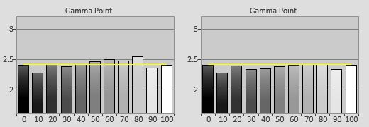

Гамма
В моделях телевизоров 2014 года Panasonic придерживается для гаммы в большей части предварительных настроек изображения уровня 2,4 и это похвальная тенденция сохраняется на Viera TX42AS650B. Для тех, кто не знает, рекомендуемый уровень «2.4» пришел на смену прежней рекомендации в «2.2». Новое значение одобрено МСЭ (Международный союз электросвязи) для плоских HDTV, используемых при просмотре в затемненном помещении.
Как правило, ЖК панели типа IPS отличаются более узким динамическим диапазоном, и мы возвращаемся к у уровню 2.2, чтобы избежать помутнений и потери деталей в тенях. Однако, так как измеренный уровень черного у 42дюймового AS650 оказывается глубже, чем у типичного ЖК телевизора с панелью IPS, мы решили придерживаться ближе к уровню 2,4 для получения более богатой по кинематографическим меркам картинки.

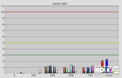

Распределение насыщенности цвета после калибровки
После калибровки шкалы серого, оказалось, что все измеренные контрольные точки по насыщенности цвета для трех первичных (красный, зеленый, синий) и трех вторичных (голубой, пурпурный, желтый) цветов попали в заданные координаты, снижая дельта-ошибки (декодирование учитывается) ниже замечаемого человеческим глазом уровня 3.
Погрешности цвета после калибровки (<3 не заметно для глаза)
Мы не уверены, является ли эта точность результатом применения технологии Panasonic «Super Chroma Drive» (первоначально использованной в Ultra HD телевизорах серий AX800 / AX802) и в моделях более низкого класса или что-то новое было реализовано во всех моделях, но так или иначе, мы просто в восторге от в высшей степени впечатляющей точности цветопередачи ЖК LED дисплеев японского производителя в нынешнем году.

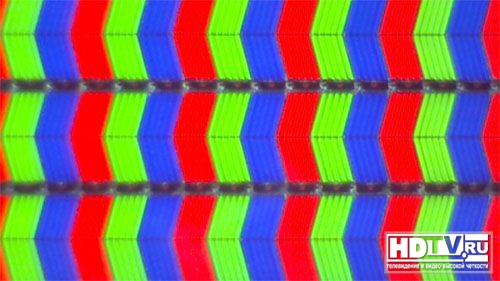

Выполненный на основе ЖК панели типа IPS, Panasonic TX-42AS650B, к сожалению, не мог преодолеть ограничения сжатого динамического диапазона. Но, по крайней мере, его измеренный уровень черного чуть глубже, чем у других ЖК дисплеев на основе панели IPS, со светодиодной подсветкой. С выставленным на уровне 120 кд / кв. м пиковым белым цветом, полученный уровень черного оказался равным 0,115 кд / кв. м. А на тестовом шахматном шаблоне 4 × 4 ANSI этот параметр составил 0,15 кд / кв. м, что темнее, чем мы обычно наблюдаем у телевизоров с панелями IPS.
Структура субпикселей свидетельствует об использовании матрицы IPS от LG Display
