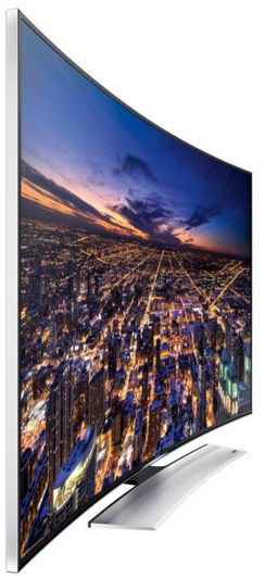

Если не учитывать изогнутость экрана, UE65HU8500 выглядит среди других Ultra HD телевизоров на рынке очень сильным соперником, с учетом всех возможностей предшественника, которые позволили выделиться прошлогодней серии телевизоров F9000. Samsung хорошо поработал над усовершенствованием системы видеообработки, нашел пути для улучшения алгоритмов повышения разрешения и локального затемнения, а также добавил новые функции, такие как Auto Depth Enhancer для добавления картинке эффекта глубины. Компания обновила блок One Connect, который в настоящее время включает поддержку HDMI 2.0, HDCP 2.2, декодирование HEVC и расширенные возможности видеообработки. Smart TV платформа от Samsung также получила обновления за счет дополнительных функций и нового пульта с управления. Прошедший год ознаменовался чрезвычайно серьезной конкуренцией на рынке Ultra HD / 4K телевизоров, так смог ли Samsung удержаться на вершине?
Дизайн и соединения

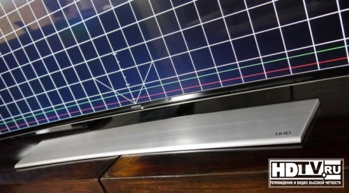

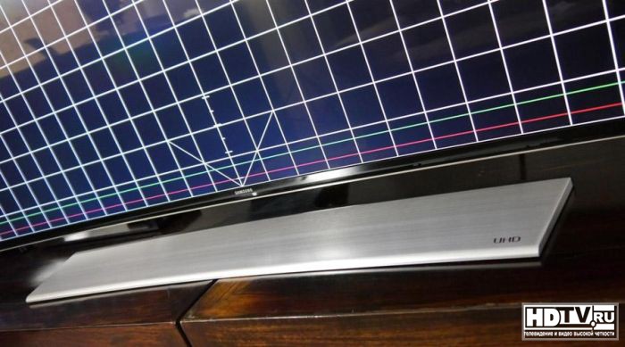

Нет никаких сомнений, что HU8500 является еще одним достижением промышленного дизайна от Samsung, с ярким и очень привлекательным внешним оформлением. Как бы вы ни относились к достоинствам и недостаткам изогнутых телеэкранов, HU8500, безусловно, привлекает внимание покупателей и общей эстетикой и стильными элементами. Экран с трех сторон окружен черной рамкой шириной 1 см, по краю которой проходит серебристая отделка, в то время как под экраном небольшое расширение рамки, за которым скрыты направленные вперед динамики. С HU8500 Samsung использует оригинальную подставку, название которой можно перевести как аэро вираж («Aero curve»). Изогнутые плавные линии и полированный металл действительно выглядят симпатично, идеально дополняют 65-дюймовый экран, в результате формируется великолепный визуальный облик телевизора.
Световой индикатор, расположенный прямо по центру под экраном, под названием компании, может довольно сильно отвлекать внимание, к счастью, он может быть отключен. Справа на задней панели есть небольшой джойстик и вход для подключения блока One Connect, а с левой стороны находится двух контактный разъем силового кабеля. Сверху над экраном, посередине находится выдвигающаяся камера, которая может быть использована для видеосвязи через Skype и для управления телевизором с помощью жестов. Толщина телевизионной панели составляет лишь 2 см, хотя эффективная глубина с учетом кривизны составляет 10 см. HU8500 можно даже закрепить на стене, в комплекте есть специальные прокладки для совместимости со стандартным креплением VESA, но, очевидно, из-за кривизны телевизор будет выделяться от стены.

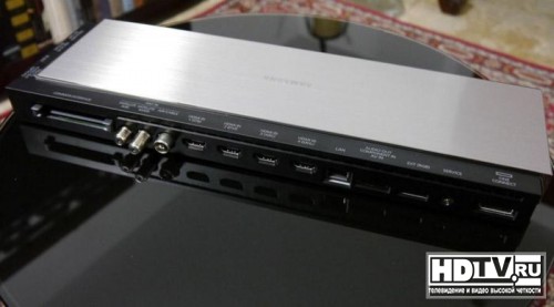

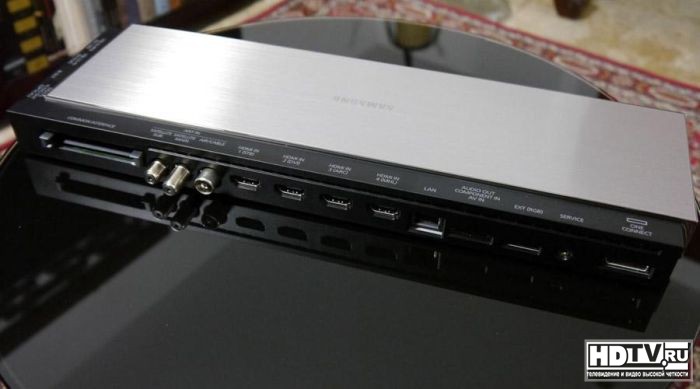

Нам нравится приставка Samsung One Connect, впервые появившаяся в 2013 году. Это было остроумное решение проблемы поддержки обновлений, особенно когда стандарты для Ultra HD 4K были еще на стадии согласования. Компания выполнила свои обещания и поставляет с этим телевизором последнюю версию этого интеллектуального устройства и даже сумела улучшить его. One Connect теперь включает в себя все интерфейсы, в том числе слот Common Interface, а также выполняет большую часть видеообработки и даже может быть использован для будущих обновлений Evolution Kit. Samsung также добавил вентилятор для охлаждения, поэтому, несмотря на дополнительные вычислительные мощности, новая приставка не греется, как это было со старой.
Из интерфейсов телевизор включает четыре входа HDMI 2.0, которые включают поддержку HCDP 2.2, стандарта HEVC, 3D, ARC и MHL 3.0. Кроме того, есть все прежние, устаревшие интерфейсы, гнездо эфирной и спутниковой антенны, два порта USB, порт Ethernet, ИК повторитель, сервисный порт, 3,5 мм гнездо для наушников и оптический цифровой выход. Дополнительным преимуществом One Connect является то, что требуется только один кабель для подключения к телевизору, что особенно удобно для настенного монтажа.

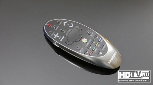

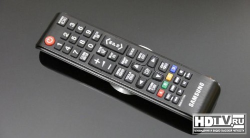

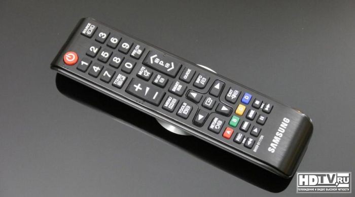

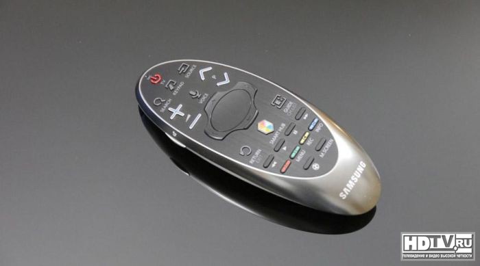

В комплекте с HU8500 имеется два пульта дистанционного управления. Один из них выполнен в стандартном, черном, пластиковом корпусе. Он знаком нам по прежним телевизорам Samsung, включая прошлогодние F9000. Однако в этом году Samsung также включает в комплект некоторых телевизоров новый смарт-контроллер, который включает датчик движения, сенсорную панель, кнопки управления и микрофон для голосового управления. Этот небольшой пульт имеет очень эргономичный дизайн, комфортно лежит в руке. Им легко пользоваться, он очень эффективен. Однако, необходимо отметить, что новый пульт Samsung очень напоминает пульт дистанционного управления LG Magic Motion.

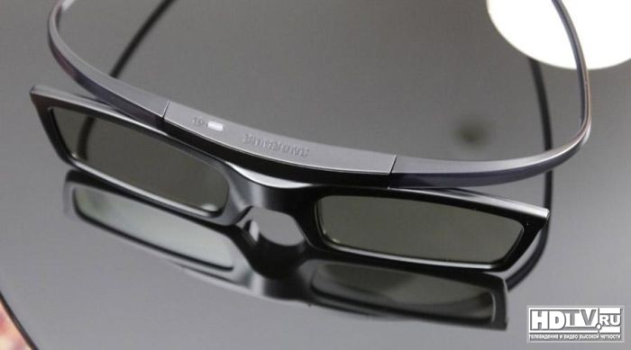

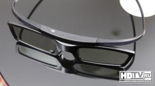

HU8500 поддерживает активную 3D технологию с затворными очками, которые включены в комплект поставки в количестве 2 штук. Очки очень легкие, линзы дают незначительное затемнение. Это означает, что изображения в 3D выглядят более сочным и ярким. Тем не менее, очки на вид недостаточно прочные – неудачный побочный эффект их легкости. Неудобно и то, что дужки нельзя сложить. Линзы достаточно велики, поэтому 3D очки могут одеваться поверх обычных оптических очков. Но отсутствие каких-либо боковых шторок означает, что они не могут блокировать окружающий свет, что может приводить к эффекту мерцания.

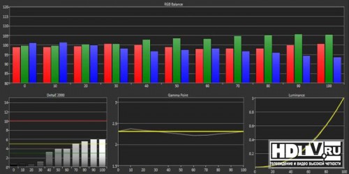

Калибровка
Перед калибровкой

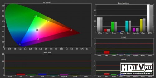

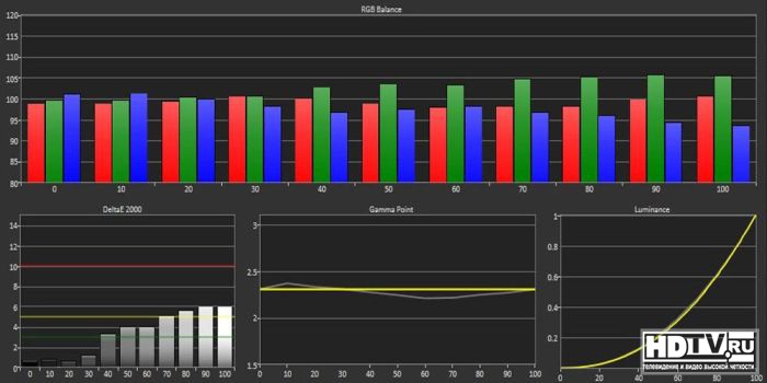

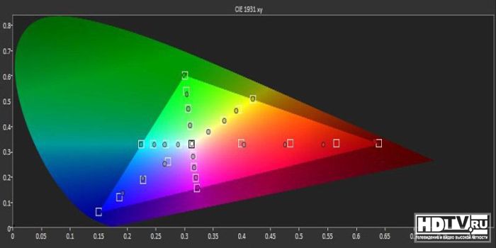

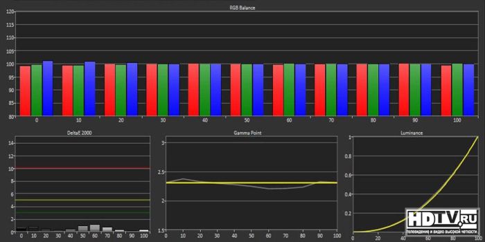

Как всегда, в случае с телевизорами Samsung, самое достоверное изображение обеспечивают настройки режима Кино, которые обеспечивают изображение наиболее близко соответствующие отраслевым стандартам, насколько это возможно для заводской настройки.
Как показывают приведенные выше графики, при заводских настройках у HU8500 очень хорошие показатели по распределению оттенков серого цвета. Есть, конечно, незначительное превышение зеленого и дефицит синего цвета, что приводит к некоторому желтоватому оттенку. Уровень гаммы близок к целевому значению 2.3. Также выразителен график цветовой гаммы (палитры), все контрольные точки цвета близки к заданным значениям, а все погрешности цвета (DeltaEs)ниже видимого для глаз порога на уровне три. В целом это отличные показатели и с учетом доступности регуляторов для калибровки мы ожидаем еще более их улучшить.
Калибровка

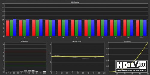

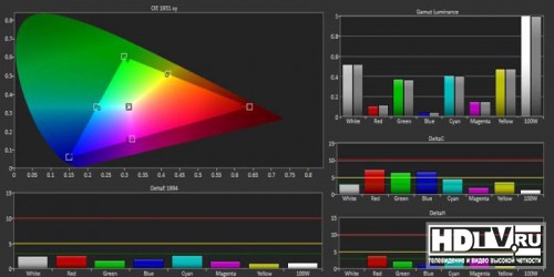

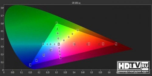

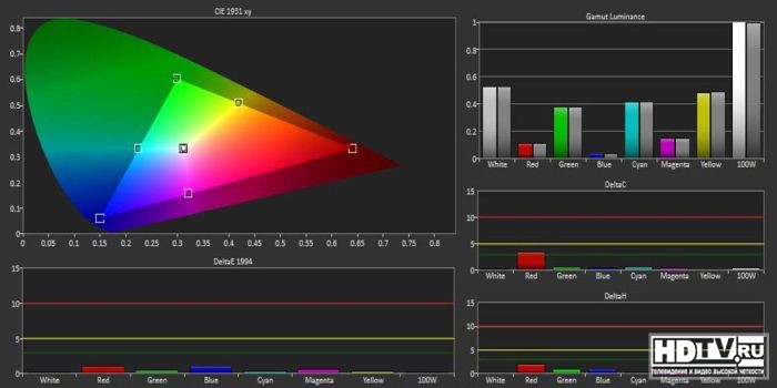

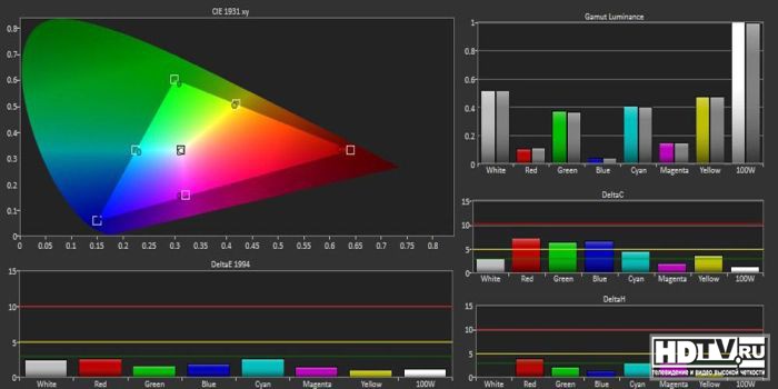

HU8500 включает как двух, так и десяти точечный регулятор баланса белого, так что простой задачей оказалось выравнивание всех трех основных цветов. Все это приводит к погрешностям, которые значительно ниже порога остроты человеческого глаза, обеспечивая плавный переход от черного к белому, без нарушения естественного цвета. Гамма по-прежнему проходила в основном близко от целевого уровня 2,3 и в целом это эталонная характеристика. Система управления цветом в телевизорах Samsung чрезвычайно эффективная и позволяет добиться эталонных результатов при 100 % насыщении трех основных цветов.
Все цвета соответствовали заданным координатам в соответствии с требованиями стандарта Rec.709, а измеренное значение белого также точно попадало в точку D65. Отмечалась небольшая недостаточная насыщенность в красном цвете, но она была незаметна. Так же, как и с оттенками серого, цветопередача в целом образцовая. Такой впечатляющий уровень точности цветопередачи сохранился и при измерениях с более низкими насыщениями цветов, за исключением 75 % красного, все цвета соответствовали или были очень близко к своим целевым точкам. Мы привыкли ожидать высокой степени точности от телевизоров Samsung, когда дело доходит до оттенков серого и цветовой гаммы, и HU8500, конечно, не разочарует в этом отношении.

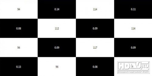

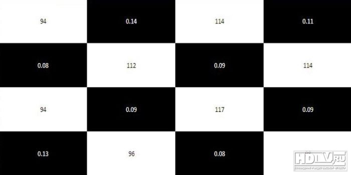

Только в одном отношении HU8500 показал реальную слабость – с точки зрения однородности подсветки, которая была местами чуть пятнистой. Но неоднородность в основном ограничивалась левым нижним углом, так что вполне возможно, что это был просто результат некоего дефекта, возникшего в результате повреждения упаковки в процессе транспортировки. Кроме того, тестировавшийся образец был произведен в одной из первых партий, поэтому мы ожидаем, что продающиеся сегодня телевизоры могут быть лучше в этом отношении. О реальном состоянии подсветки данного образца можно судить по графику ANSI ниже, который отражает измеренную яркость для каждого из черных и белых квадратов. Равномерность подсветки была значительно улучшена с помощью функции Smart LED, а режим Cinema Black также оказался очень эффективен при просмотре фильмов с соотношением сторон кадра 2,35:1. Приятно было обнаружить у HU8500 отсутствие многих других проблем, которые часто встречаются у ЖК LED телевизоров. К таким проблемам можно отнести эффект грязного экрана или цветовые полосы.
Samsung использует в этом телевизоре панель типа SPVA, а измеренный уровень черного составил 0.08 кд / кв. м, что является очень хорошим показателем для ЖК телевизоров. При активизации функции Smart LED с низкой и стандартной настройкой, измеряемый уровень черного снижается до 0.01 кд / кв.м и 0 кд /кв. м – при высоком выборе Smart LED. HU8500 легко обеспечивает необходимый уровень яркости белого цвета – 120 кд / кв. м, в результате мы имеем очень хороший коэффициент контрастности 1500:1 по методу вкл/ выкл и соответственно широкий динамический диапазон. Значение контрастности по методу ANSI также было вполне хорошим и составило 1036:1. Использование панели SPVA помогает обеспечить более глубокие уровни черного цвета, чем это могут делать панели IPS. Но панели SPVA имеют и более узкий угол оптимального обзора. Все, что находится вне угла 90 градусов, становится немного размытым, поэтому правильное размещение перед экраном будет иметь решающее значение, особенно если телевизионная панель не может поворачиваться. Однако изогнутый характер плоскости экрана в действительности немного помогает в этом отношении, потому что при просмотре под углом дальний край экрана изгибается в сторону зрителя и, таким образом, картинка в той зоне не так вымывается.

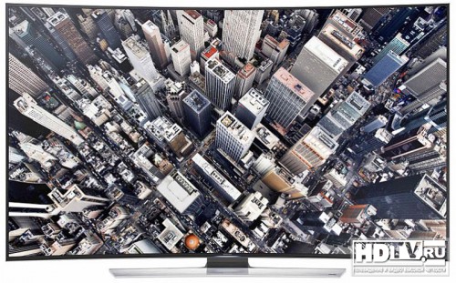

Что касается изогнутости экрана, по большей части, мы не привыкли воспринимать все на веру и, надо сказать, во время испытаний HU8500 не нашли каких-либо конкретных достоинств или неприятностей от такой формы. Экран сам по себе достаточно большой и так как мы сидели прямо по центру экрана и довольно близко к телевизору, иногда возникало чувство соучастия в происходящем. И наоборот, когда на экране были горизонтальные линии, такие как черные полосы на широкоэкранном кино, это явно напоминало о кривизне экрана. Конечно, если сесть поближе к изогнутому экрану большого размера, когда воспроизводится что-либо увлекательное в сверх высоком разрешении, можно добиться повышенного эффекта присутствия. Мы, однако, считаем, что кривизна может быть полезна и при вне осевом просмотре, когда дальний край экрана заворачивается к зрителю, таким образом, уменьшая размытие изображения в этой зоне. Необходимо устранять любые источники света непосредственно перед экраном, потому что это может привести к отражениям, которые становятся увеличенными за счет кривизны, которая растягивает их по экрану. Однако кривая поверхность может оказаться весьма полезной в борьбе с отражениями от источников света, которые расположены в стороне и могут использоваться для подсветки окружающей среды.
Дизайн и соединения
HU8500 стал еще одной привлекательной дизайнерской новинкой и независимо от достоинств и недостатков изогнутого экран, он, безусловно, привлекателен.
Блок One Connect в этом году поддерживает HDMI 2.0, HDCP 2.2 и декодирование HEVC.
