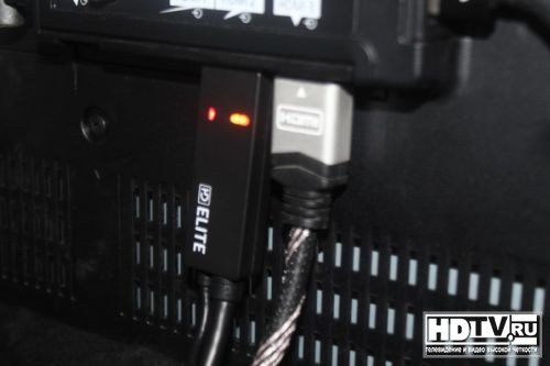

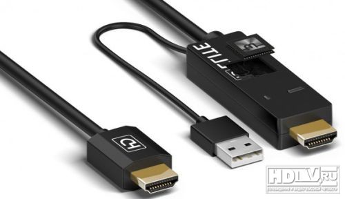

ActiveHD представляет собой новое поколение внешних портативных устройств повышения разрешения и видеообработки, в котором использованы последние технологические достижения по миниатюризации компонентов. Процессор Marseille представляет собой одно чиповое решение для масштабирования и видеообработки цифровых видеосигналов. Тем не менее, для полноценной работы ActiveHD требуется внешнее электропитание, которое можно будет получать через порт USB телевизора или проектора.
Расположенная на конце кабеля, компактная и очень легкая коробочка, судя по фотографии, не мешает подключать соединитель кабеля к входному разъему на задней панели телевизора. Подключение сбоку, очевидно, может оказаться не столь визуально удобным, хотя габариты коробки и не столь велики.

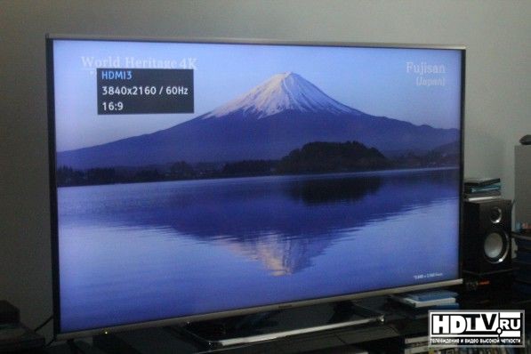

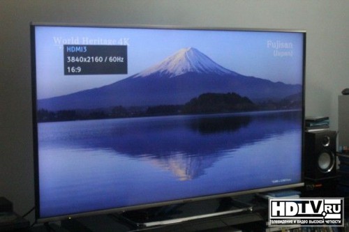

UHD телевизор Panasonic 55AX630, картинка с видеообработкой ActiveHD

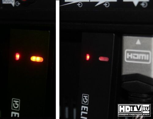

Этот кабель работает полностью автономно, не требуется никаких настроек, нужно лишь подключить его к соответствующему входу и выходу и можно смотреть. Тем не менее, даже при том, что кабель полностью соответствует стандарту HDMI 2.0, возможности видеообработки и масштабирования могут ограничиваться принимаемым видеосигналом. Кроме того, связь между устройствами через HDMI может не работать, даже если многие тесты проходят, реальное изображение иногда может не проходить. Такой случай был при соединении через ActiveHD плеера OPPO. Кроме того, он всегда работал, с UHDTV и HDTV, 4K проектором, подключаемым к приставке TV Box Orange, медиа-плееру Zappiti или Blu-ray плеерам Popcorn Hour A-410 и Pioneer, ресиверам Onkyo TX-NR636 или Yamaha RX-A3040.
Как говорится в инструкции к этому кабеля, он работает по-разному на основе получаемых видеосигналов. Далее представлен перечень всех возможных сценариев использования:

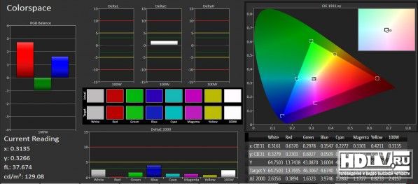

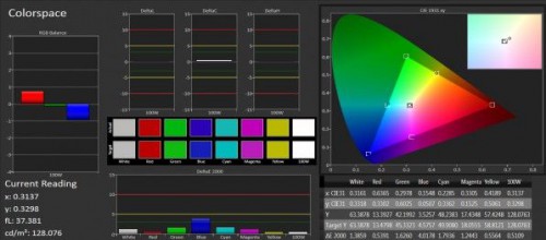

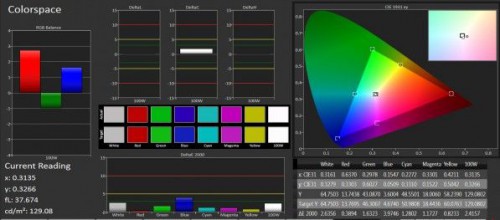

Цветопередача

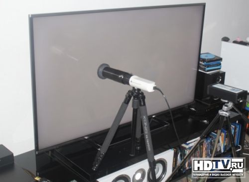

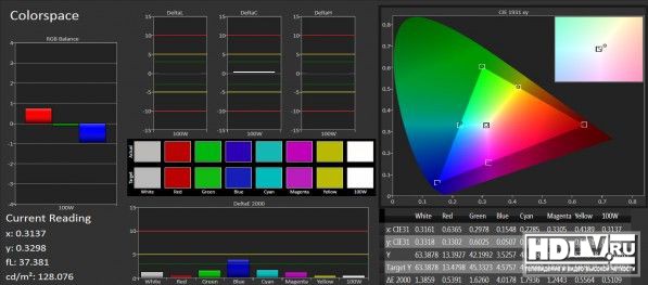

В процессе тестирования для контроля цвета использовался спектрометр JETI Specbos 1211, генератор тестовых шаблонов в разрешении 4К и обычный кабель HDMI, для сравнения с ActiveHD, который способен повышать разрешение тестовых шаблонов 1080p до 4K.
После воздействия системы видеообработки кабеля цвета остаются нейтральными, ничего не изменяется, и это очень хорошо. Просто посмотрите на координаты цвета х и у двух тестов, чтобы увидеть, что изменения настолько малы, что они просто на уровне погрешности измерения.
Этот вывод очень важен, поскольку он означает, что если ваш телевизор откалиброван, то не потребуется дополнительных подстроек. Есть особенности, которые не имеют никакого отношения к кабелю, но вы должны их знать. 4K UHD телевизор или проектор по разному отображают цвета в разрешении 1080p и 2160p. Очевидно, что если вы используете внешнюю систему масштабирования или, если вы смотрите видео в естественном 4K разрешении, то вам нужно откалибровать телевизор по 4K шаблонам. И наоборот, если вы используете встроенную в телевизор систему масштабирования, это позволит откалибровать телевизор с тестовыми шаблонами 1080p.

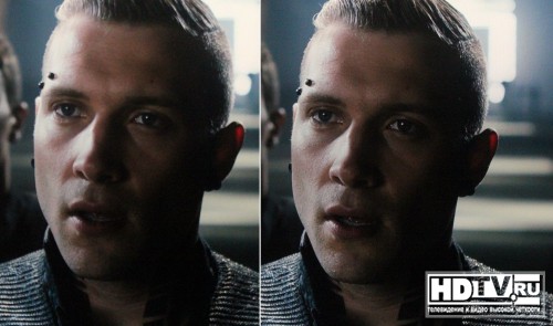

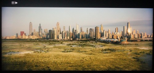

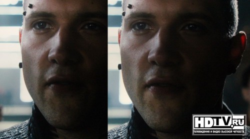

Качество масштабирования и видеообработки ActiveHD
Мнения у всех очень субъективные. Ведь, из опыта известно, что ощущения у людей могут очень различаться и, поэтому оценка кабеля будет отличаться, в зависимости от вкуса. Некоторые зрители не любят обработку видео, другие предпочитают использовать ее. Некоторые любят яркое, другие предпочитают более достоверное, детализированное изображение, с достаточно выраженными контурами, другим нравятся более мягкие очертания, а есть люди, которые даже активируют систему понижения шума на Blu-Ray, с тем чтобы получить гладкую и мягкую картинку, лишенную шума, а поэтому также без текстур и рельефа. Так что автоматическая обработка видео не может угодить всем.
Тем не менее, если сравнивать ActiveHD с другими, уже прошедшими испытания системами видео обработки – это довольно мощный инструмент, с четко видимыми улучшениями, даже для обычных пользователей, но нельзя от него требовать слишком многого. К важным особенностям относится то, что необходимо убедиться в отключении всех систем видеообработки плеера, ресивера, телевизора и проектора, за исключением контроля резкости, если он остается нейтральным. Если вы оставите активированной и обработку видео в устройстве, вполне возможно, что на изображении появится звон, двойные контуры или шум.

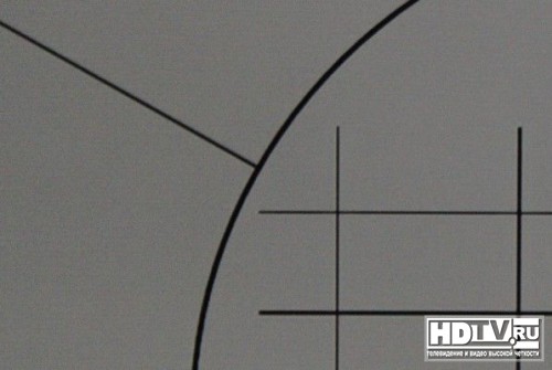

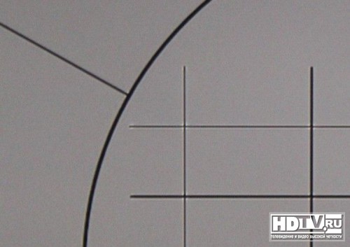

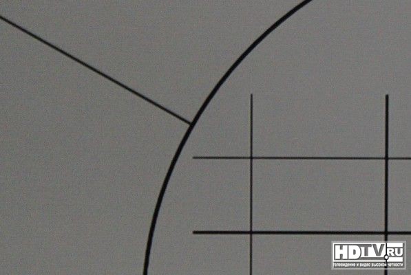

Вы скажете, а почему бы не поставить резкость в нейтральное положение? Некоторые телевизоры имеют настройку контрастности, которая чрезмерно подчеркивает детали изображения. Это относится к телевизорам Samsung, в которых невозможно абстрагироваться от этого улучшения, по крайней мере, если не поставить параметр Резкость на 0, что не очень желательно, потому что изображение становится несколько нечетким. Тем не менее, телевизоры Sony, Panasonic или LG предлагают нейтральную регулировку резкости с отдельными, отключаемыми настройками улучшения изображения, как Reality Creation у Sony или настройки "Resolution" и "Improving contours " у LG, " Remasters MPEG " или "Remasters of Resolution" – у Panasonic. Регулятор резкости на телевизоре нужен только для управления резкостью и ничем более.
Резкость с двоением, но очень незаметным на реальном видеоматериале

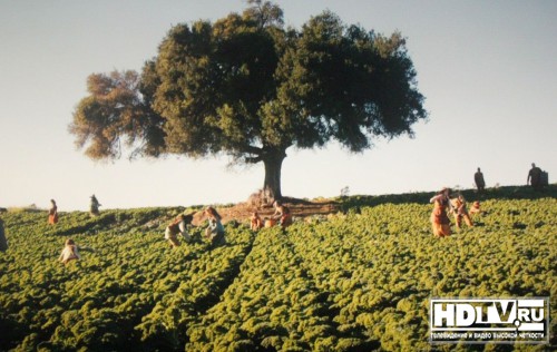

Очевидно, что это отличные результаты, но на телевизорах Samsung необходим очень низкий уровень резкости и даже тогда, могут появиться двойные контуры или звон, которые могут придать «жесткости» изображению. Некоторым результат понравится, они сочтут его по-прежнему очень хорошим, но другие посчитают его "перебором". К счастью, этот кабель относится к не дорогим и, если результат не порадует вас, то и не приведет к убыткам. Только вы можете решить – насколько картинка устраивает вас лично.

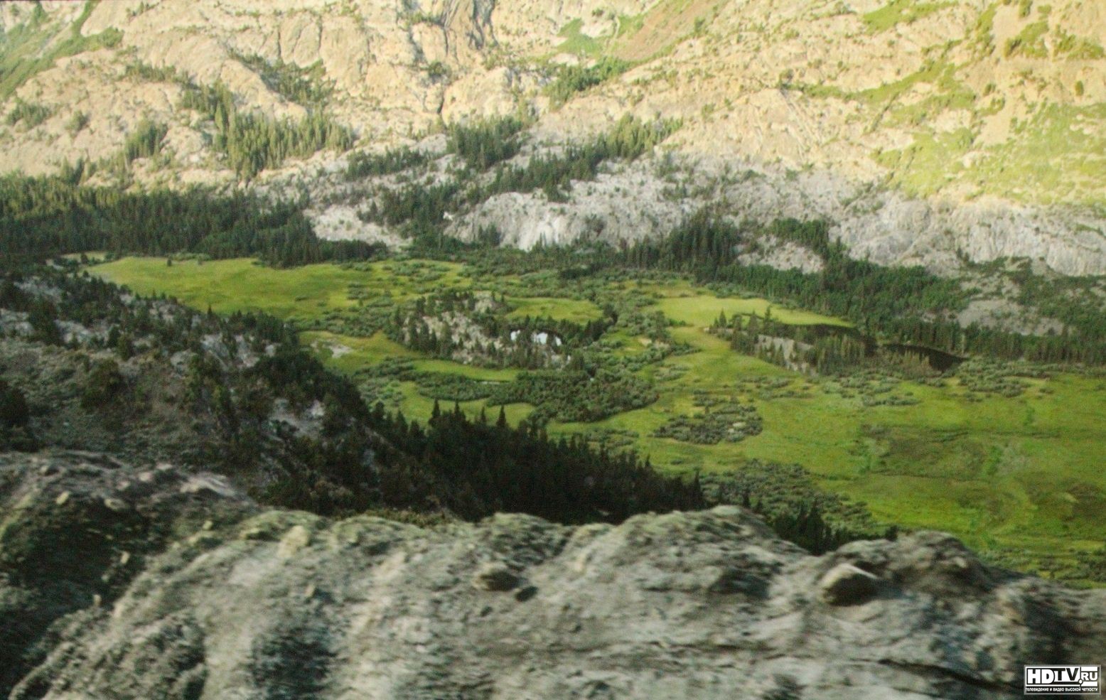

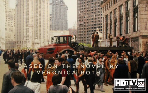

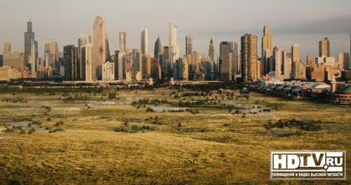

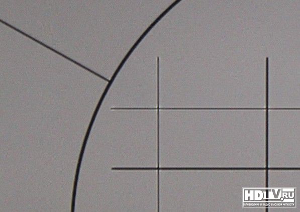

Качество изображения с использованием кабеля может зависеть от целого ряда факторов. Прежде всего, вы должны знать, что чем выше качество естественного декодирования плеера, тем более хорошим будет и результатат с ActiveHD. Очевидно, что если плеер формирует остаточный шум на выходе, изображение с ActiveHD может быть хуже, чем если бы сам плеер выполнял видеообработку. К примеру, не очень дорогой, но дающий очень хорошие результаты комплект: Sony BDP-S7200 + ActiveHD.

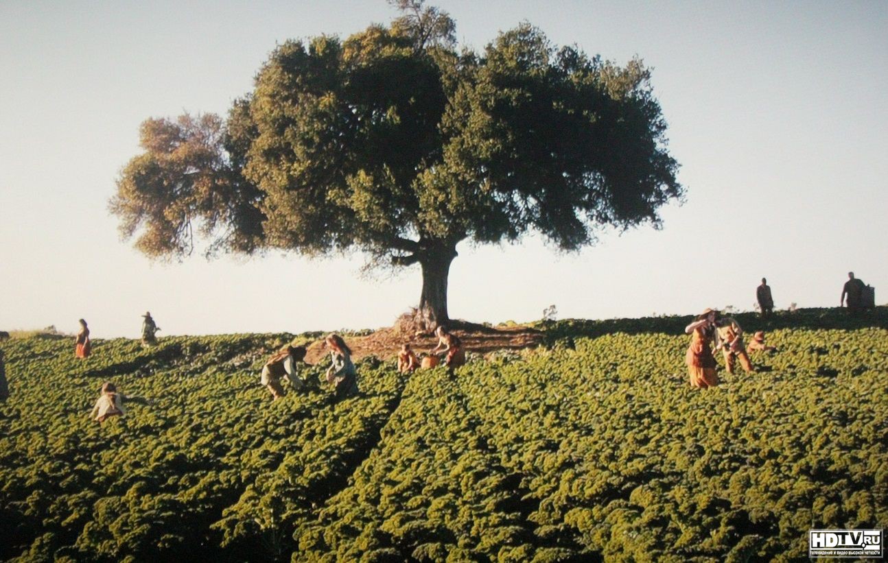

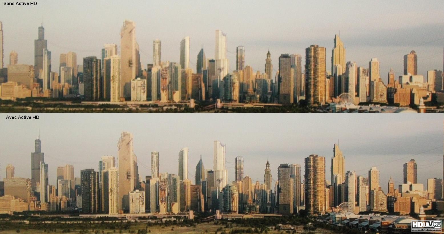

Та же часть изображения, после масштабирования и обработки ActiveHD

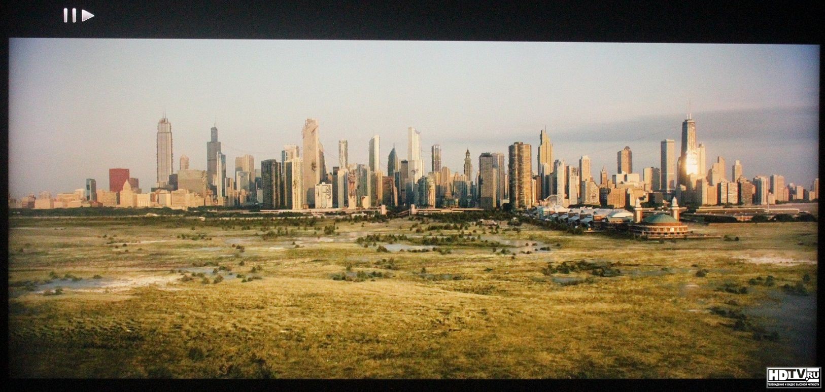

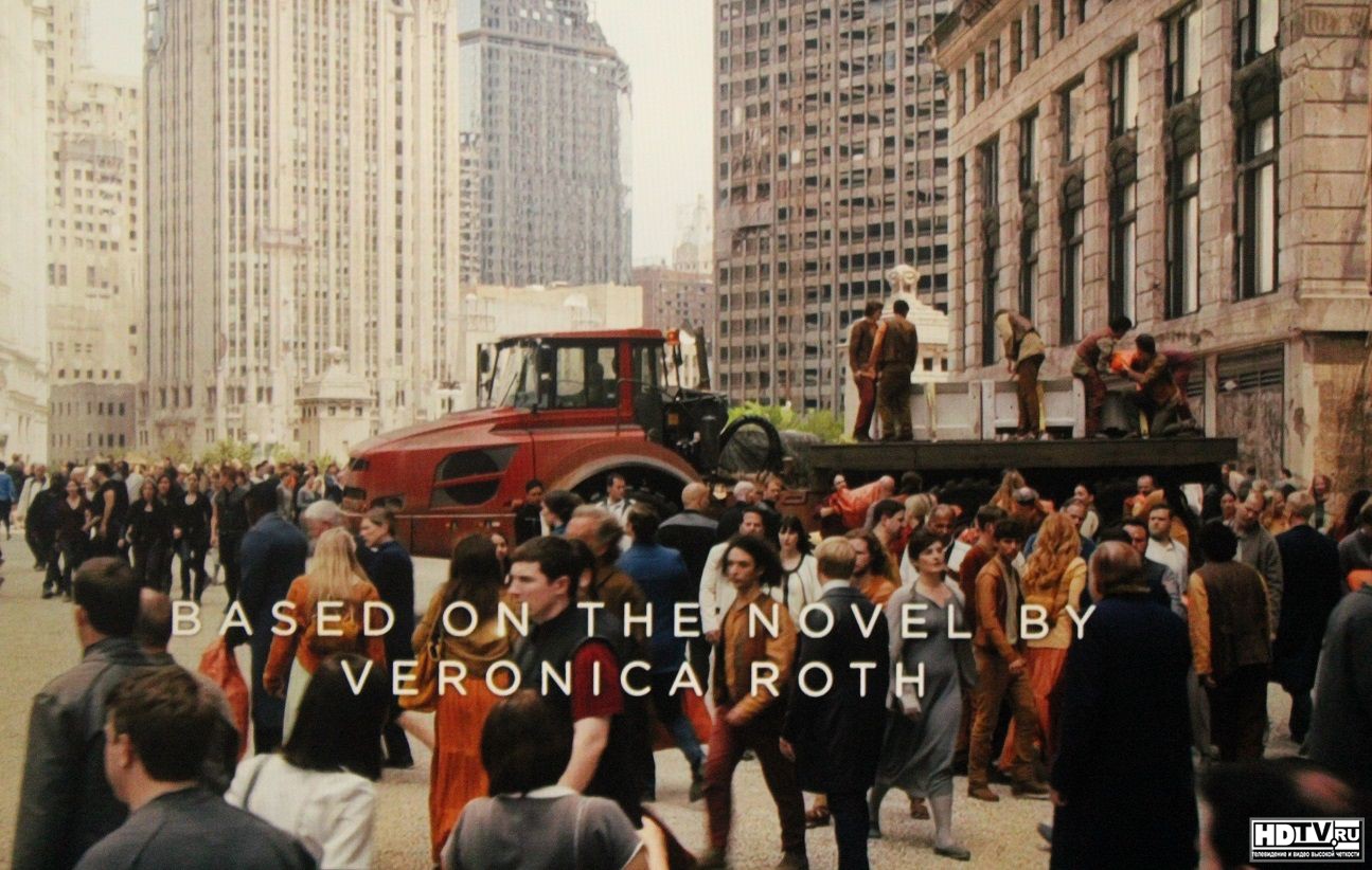

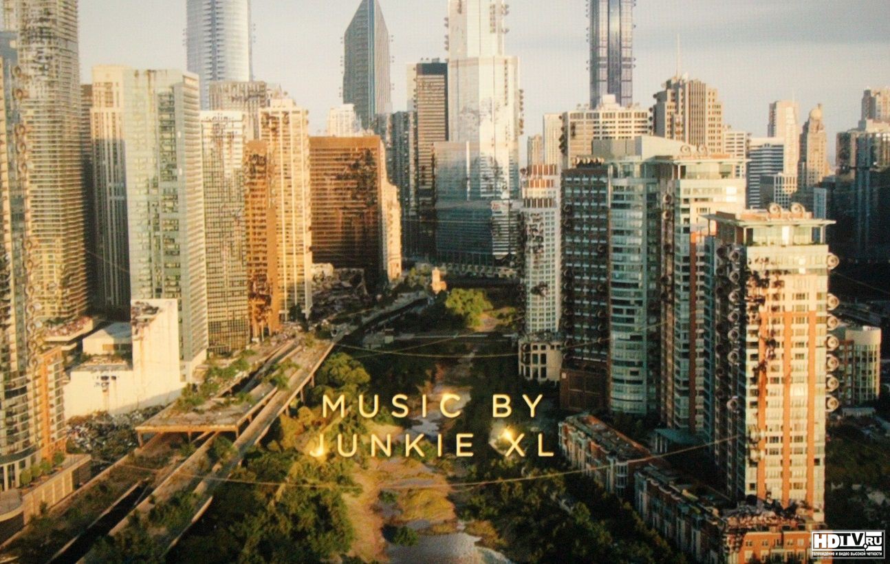

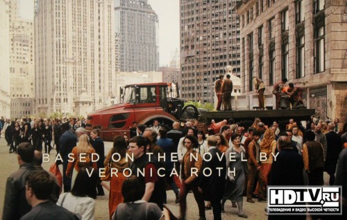

Далее представлен ряд тестовых результатов, полученных с использованием UHD телевизора Panasonic AX630, 4K проектора Sony или даже HDTV Sony 55HX950! Трудно отдать предпочтение при выборе между системой обработки Qdeo плеера OPPO или работой ActiveHD. Результаты разные, две системы обработки видео сигналов работают немного по-разному. Мы считаем, что OPPO более нацелен на создание резкого изображения, а ActiveHD больше внимания уделяет повышению уровня детализации и отображения текстур изображения, но трудно сказать, что лучше, каждый выбирает по собственным предпочтениям. Все это еще более впечатляет, если учесть, что ActiveHD стоит всего € 80 и может быть связан с медиа-плеером, ТВ приставкой (если речь идет о 1080p), игровой приставкой, Blu-ray плеером или использован с телевизором с плохой системой масштабирования.

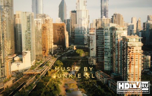

Тем не менее, для владельцев таких 4K плееров, как OPPO, Panasonic DMP-BDT700, Pioneer BDP-LX58 или LX88, этот кабель будет излишним, поскольку эти аппараты уже имеют мощную систему обработки видео сигнала. Тем не менее, он все равно может пригодиться для обработки в другом стиле.

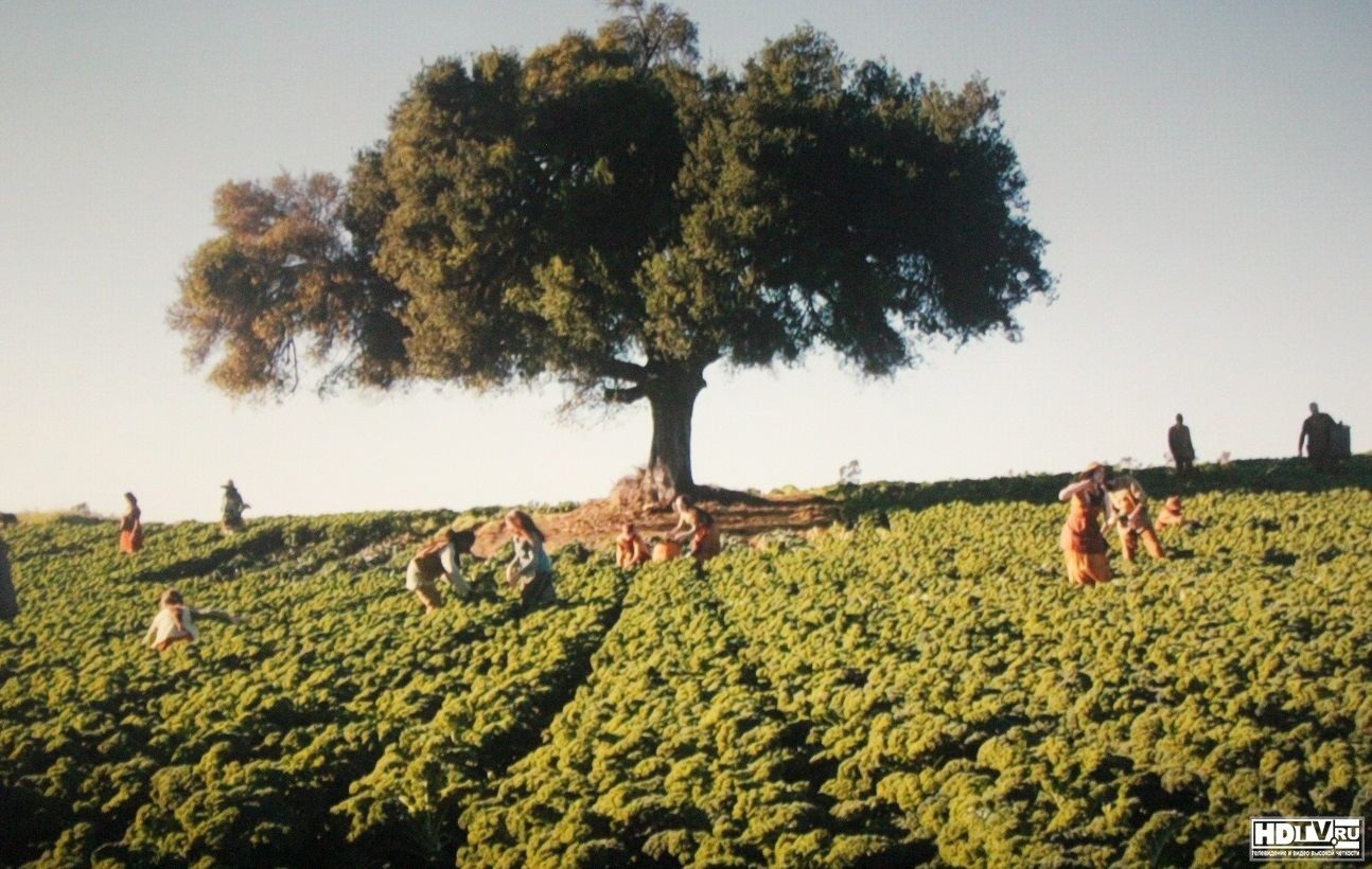

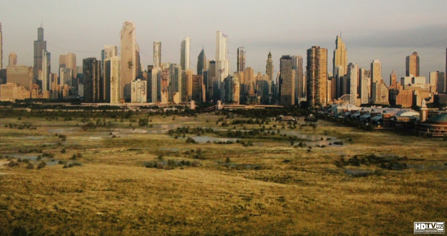

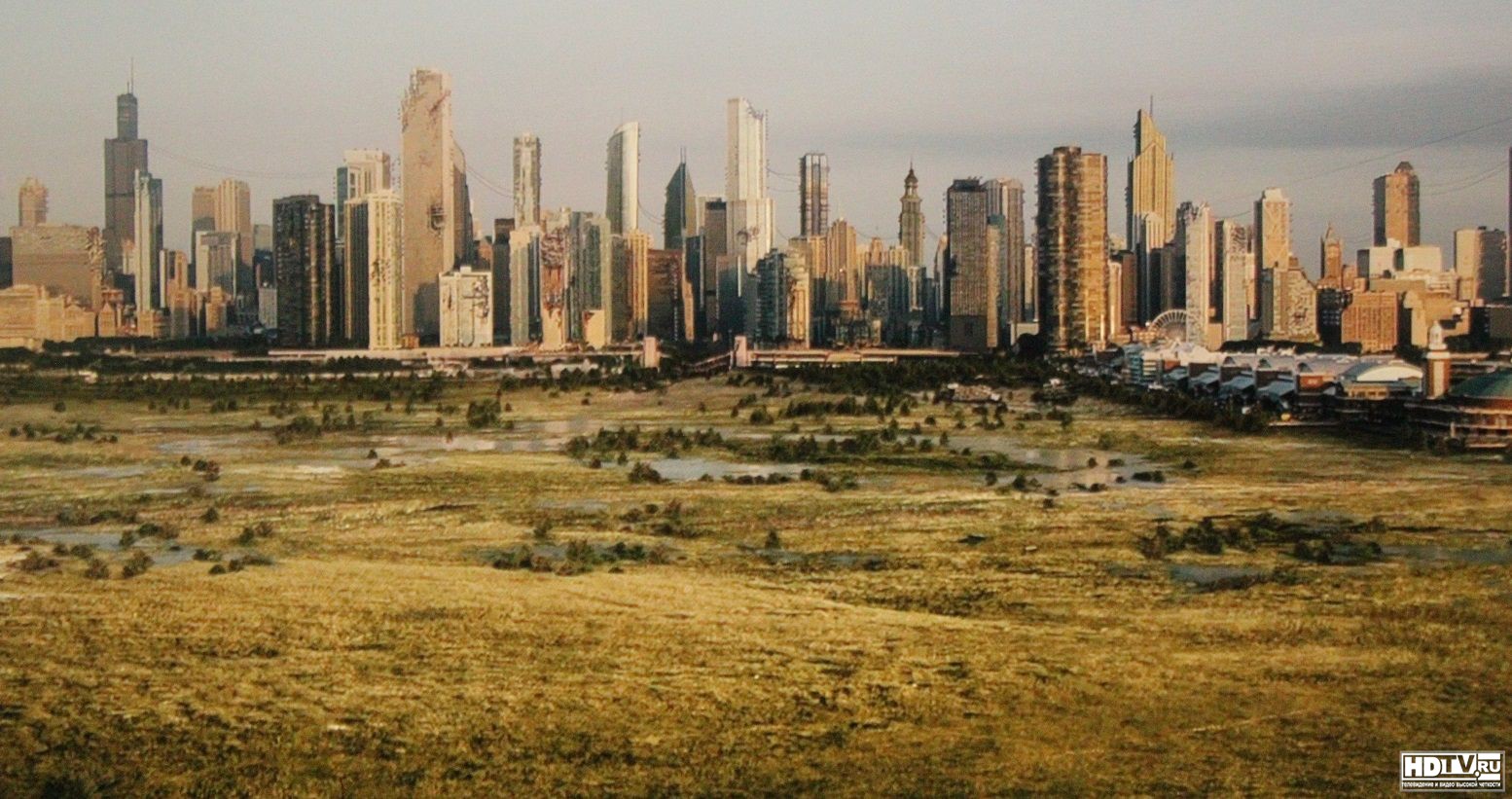

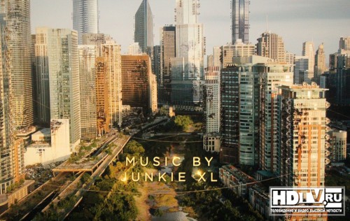

Масштабированное до UHD изображение действительно выглядит красиво, с хорошей рельефностью, с богатой текстурой и детальностью. Великолепно сотрятся начальные кадры в фильме "The Divergent" – вид со зданиями на дальнем плане (см. скриншоты) или вид города сверху! Здания, кажется, выделяются из экрана. Если выполнять только масштабирование картинки до 4K или UHD – зрелище является одним из самых впечатляющих. Уровень видео обработки не менее прекрасен, хотя и не столь эффективен, в сравнении с полностью настраиваемыми системами высшего класса, такими как Radiance LUMAGEN, но он по-прежнему продается за несколько тысяч евро.
С ActiveHD текстуры становятся богаче, детали взрывают изображение, значительно улучшенные фоны позволяют расширить глубину резкости и обеспечить эффект погружения. Шрифты текстов в субтитрах сглаживаются, и становятся гораздо резче, без ступенек или неровностей. Привлекательность пейзажей повышают гораздо более детальные травяные поляны и листва деревьев, изображение становится более рельефным, как своего рода естественное 3D. На экране телевизора Panasonic AX630 или проектора Sony 4K картинка выглядит великолепно!
Тем не менее, не обязательно иметь UHD телевизор, чтобы воспользоваться возможностями кабеля, который также хорошо проявляет себя и с HDTV. ActiveHD так же профессионально действует и при обработке формата 1080p.

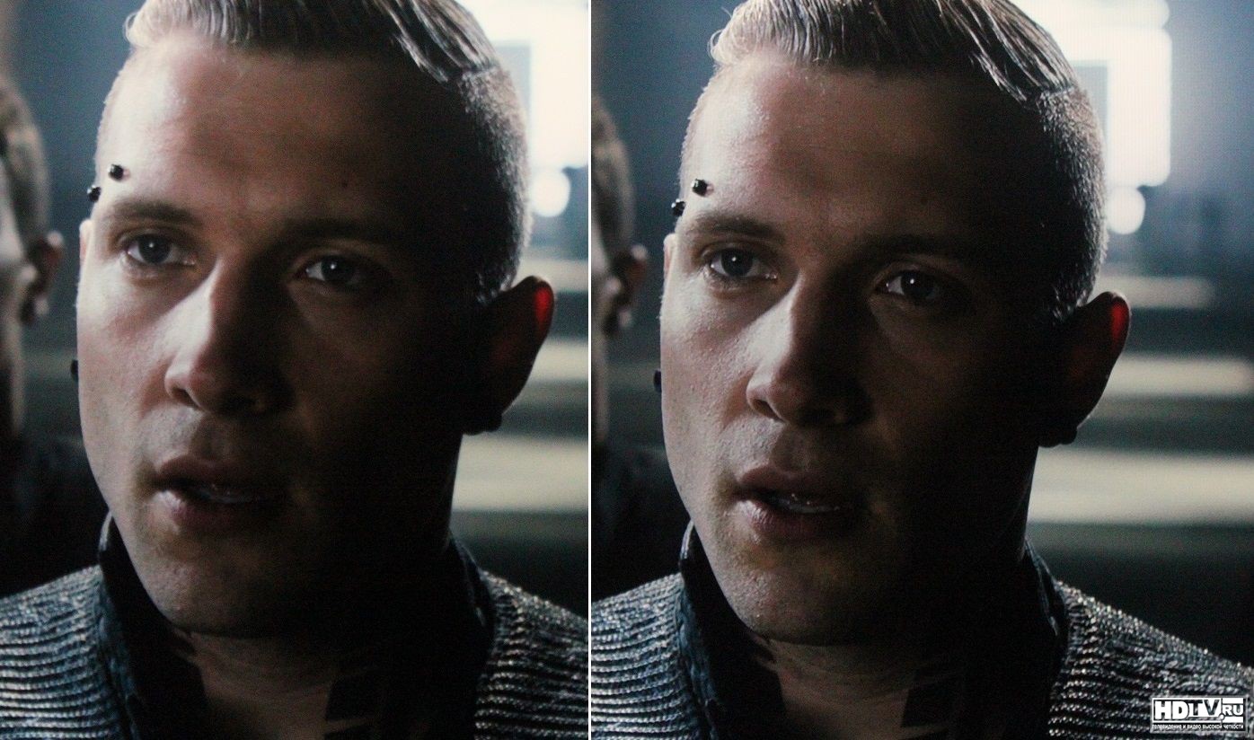

Алгоритмы ActiveHD работают довольно хорошо, анализируя изображение и внося, в случае необходимости, коррективы, а также устраняя артефакты сжатия. Но, это неизбежно, шум все-таки немного увеличивается. Так или иначе, это также означает, что отсутствует соответствующая система понижения шума, чтобы сгладить изображение и удалить шум. А так сохраняется резкость изображения и зернистость пленки старых фильмов. Однако, если фильм был снят в цифровом виде и кодирование хорошего качества, воспроизводимая без шума или звона картинка очень впечатляет. Такие фильмы, как Oblivion, Samsara, Life of Pi, The Divergent, The Batman, Transformers, смотрятся с удовольствием!

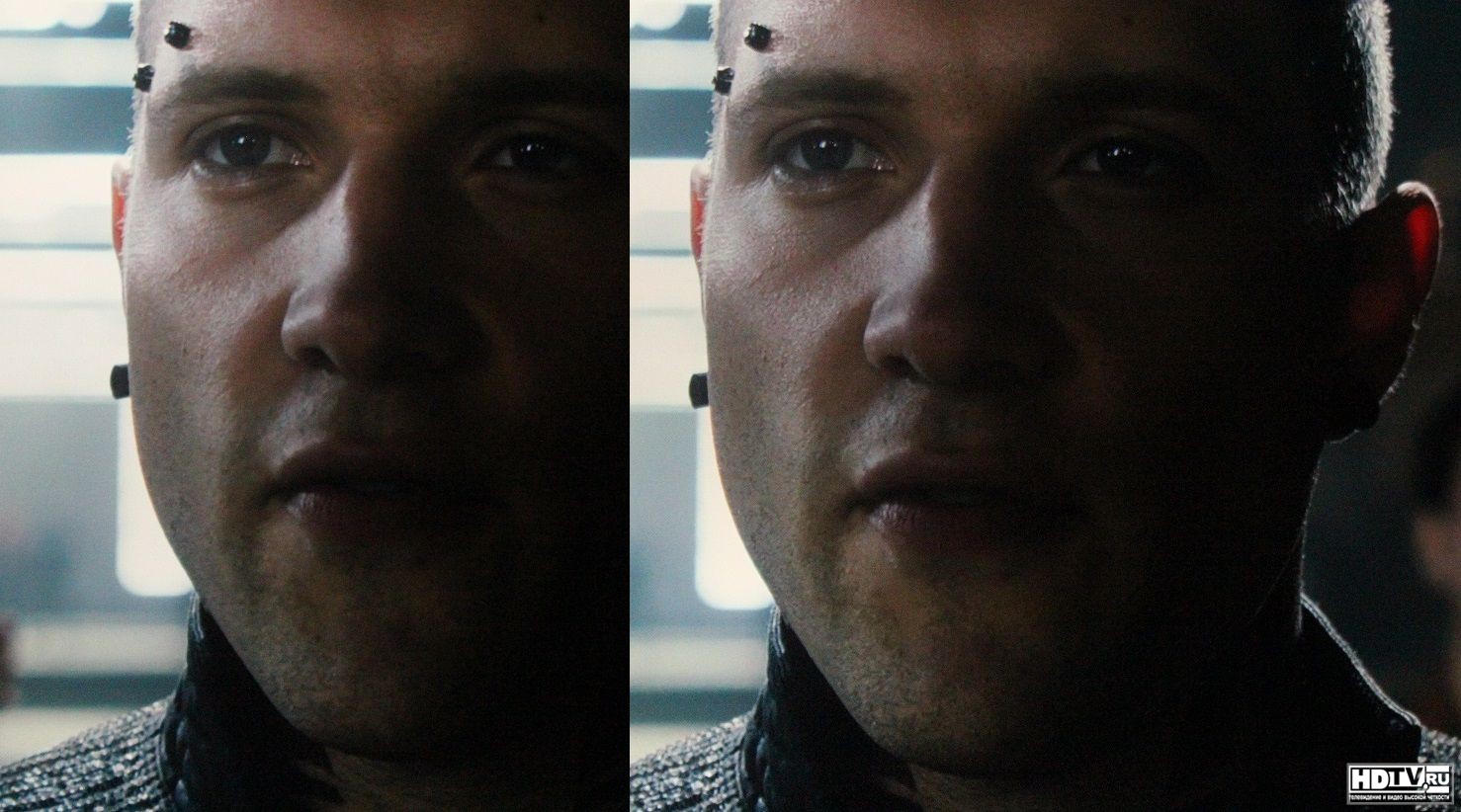

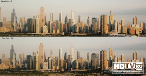

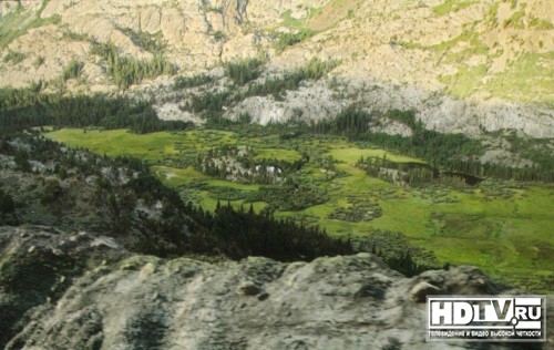

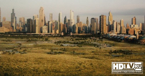

Ряд скриншотов «без»и «с» ActiveHD:
UHD масштабирование OPPO Qdeo против ActiveHD на Sony VPL-VW300ES
При сравнении масштабирования OPPO в 3840 x 2160 пикселей на 4K проектор Sony и ActiveHD в 4096 х 2160 пикселей результаты очень похожи, что удивительно, учитывая цену!
Картинка на экране телевизора Sony (Reality Creation выключено) масштабирование ActiveHD против OPPO
