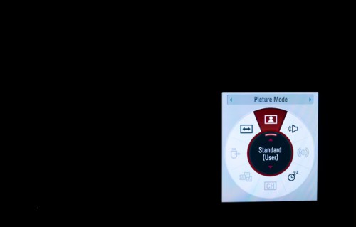

Меню быстрого доступа, вызываемое клавишей Quick Menu
Сам пульт дистанционного управления выполнен в едином с телевизором «глянцевом» стиле. При длине в 9 дюймов (22,86 см) и ширине в 1,8 дюйма (4,57 см), он вмещает 45 функциональных клавиш солидного размера. Из недостатков в глаза сразу бросается отсутствие подсветки органов управления, что, безусловно, затруднит использование ПДУ в темноте. Стоит отметить наличие функции Quick Menu, с помощью которой можно получить быстрый доступ к регулировкам размерности видеоряда (Aspect Ratio), настройкам режимов видео и аудио (Picture Mode и Sound Mode). И всё это без необходимости входа в основное экранное меню.

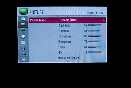

Раздел экранного меню «Изображение»
В разделе «Изображение» (Picture) можно выбрать одну из восьми возможных предустановок, а также отрегулировать базовые параметры отображаемой на экране «картинки».

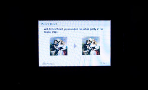

Мастер Настроек Изображения

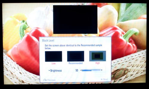

Настройка уровня чёрного цвета

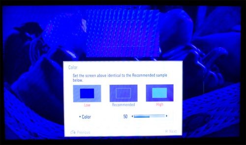

Настройка цветопередачи
Также стоит отметить весьма простой в освоении «Мастер Настроек Изображения» (Picture Wizard), который позволит пошагово пройти процедуру калибровки, начиная с выбора уровней «чёрного» и «белого», насыщенности цветов, чёткости «картинки», и заканчивая регулировкой параметров динамического контраста, интенсивности цветов и светодиодной подсветки.

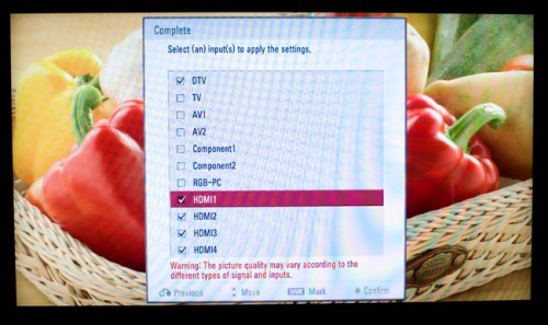

Запоминание настроек для конкретного видеовхода
Запомнить же полученные настройки можно для каждого конкретного видеовхода. Что примечательно, результаты калибровки встроенным мастером телевизора были практически идентичны тем, которые были получены в результате настройки при помощи стандартных шаблонов DisplayMate, доступных в Windows Multimedia Edition.
