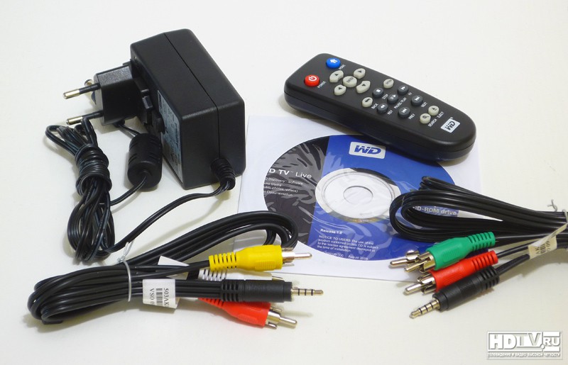

Аппарат поставляется в красочной картонной коробке фирменного дизайна, внутри которой находится он сам, пульт с двумя батарейками ААА, незначительное количество бумажной макулатуры (полная версия инструкция содержится на прилагаемом CD), сетевой адаптер с насадками для так называемой европейской и английской розеток, а также два нестандартных кабеля для вывода аналогового композитного, компонентного сигналов и стереозвука. С одной стороны они имеют привычные RCA («тюльпаны»), а с другой – 4-контактные «миниджеки». Кабель HDMI-HDMI в комплект поставки не входит, его придется приобретать отдельно. То же самое относится и к патчкорду для подключения к локальной сети. Для недорогого устройства подобная экономия производителя вполне допустима.

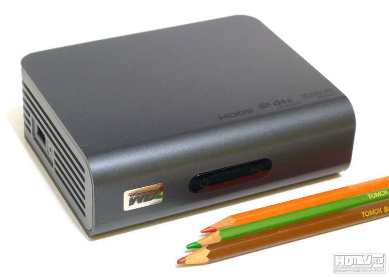

Черный глянец, которым щеголял WD TV первого поколения был красив, но чрезвычайно непрактичен (особенно если вспомнить «никакую» устойчивость покрытия к появлению царапин). То ли это обстоятельство, то ли желание хоть немного изменить дизайн новинки ради ее визуального дифференцирования с моделью прошлого поколения стало причиной, но корпус WD TV Live теперь матовый, а его цвет – темно-серый. Также появился значок DTS на верхней панели. Других изменений по сравнению с «простым» WD TV нет. Пожалуй, можно было бы сделать ножки или пересмотреть конструкцию так, чтобы плеер мог стоять вертикально. При нынешнем варианте это делать не рекомендуется, поскольку при установке на боковину напрочь перекрываются вентиляционные отверстия. Впрочем, плеер настолько мал, что вряд ли кому-то придет в голову сэкономить 5-6 см пространства в тумбочке таким вот образом. А вот ножки точно не помешали бы.

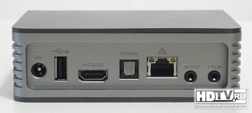

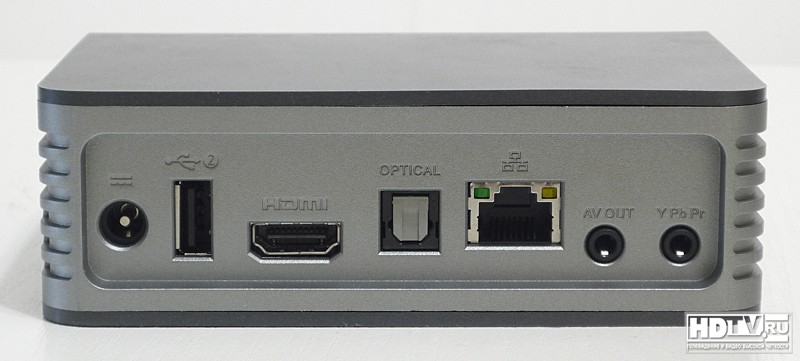

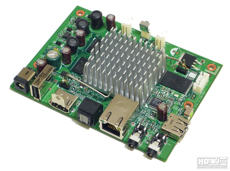

Как видим, корпус устройства мал, поэтому разъемы на задней панели сгруппированы предельно кучно. Теперь понятно, зачем конструкторы мудрили с нестандартными кабелями-переходниками: полноценные выходы RCA просто негде размещать. Считать такое решение неудобным вряд ли можно, поскольку из покупателей WD TV Live лишь единицы будут подключать плеер по аналогу – остальные воспользуются HDMI-коммутацией, и будут всецело правы. Фотография не требует комментариев, тем не менее, перечислим порты слева направо: разъем для адаптера питания, порт USB 2.0 (второй находится на левом боку, если смотреть на аппарат спереди), HDMI v1.3, оптический цифровой аудиовыход SPDIF TosLink, порт RJ45 для подключения к локальной сети и два «миниджека» - для вывода аналоговых сигналов звука и изображения при помощи комплектных кабелей-переходников.

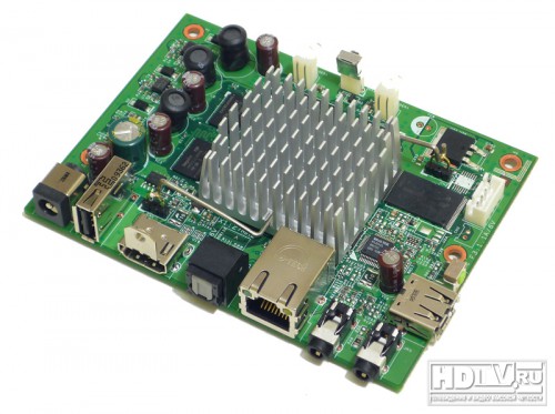

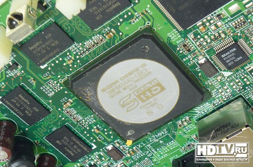

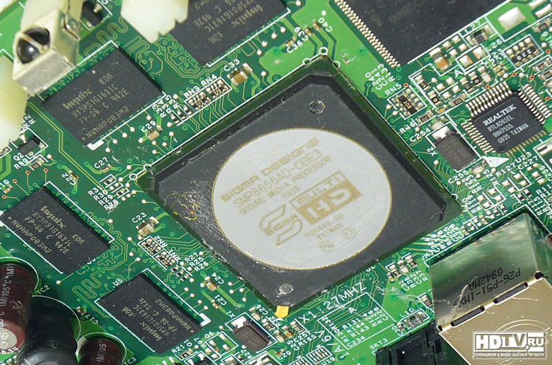

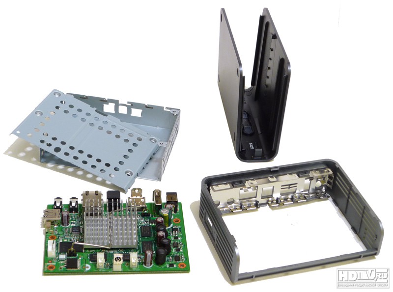

Конструкция WD TV Live напоминает луковицу: много слоев. Сняв верхний пластиковый «костюм», видим металлический экранирующий бокс с перфорацией. И только внутри него находится единственная электронная плата. Блок питания у аппарата, напомним, внешний, а места для HDD не предусмотрено вовсе. Основной процессор скрыт алюминиевым радиатором, крепящемся на пружинном прижиме и термоклее. Для демонтажа радиатора его приходится хорошенько разогреть феном, а потом, ухватившись и помолясь, аккуратно, но с усилием, снять – главное, чтобы на радиаторе на остался осколок кристалла процессора, иначе плеер превратится в кучу бесполезного металлолома. В общем, все получилось, но погнутые ребрышки на фото – наших рук дело, мы заметили это только потом и сразу же исправили. Сердцем плеера служит современный медиапроцессор Sigma Designs SMP8655 (частота 500 МГц).
Тестирование сетевого HD-медиаплеера WD TV Live
В отличие от SMP8652 и «блюрэйного» SMP8642, у него нет поддержки Macrovision и других защит, поэтому путем подключения внешнего оптического привода WD TV Live нельзя превратить в проигрыватель лицензионных Blu-ray / DVD-Video. Кроме того, у нас есть большие сомнения в эффективности охлаждения процессора: радиатор-то большой, но воздухообмен внутри двухслойного корпуса с маленькими отверстиями слабый, да еще происходит он естественным путем. Неудивительно, что плеер после двух часов работы – как кипяток, правда, не завис ни разу. Но сейчас зима, в помещении вполне комфортные +23 по Цельсию. Интересно, что же будет жарким летом, если дома нет кондиционера? Не будет ли перегрева? Сейчас ответить на эти вопросы мы не можем, остается надеяться на компетенцию конструкторов Western Digital…

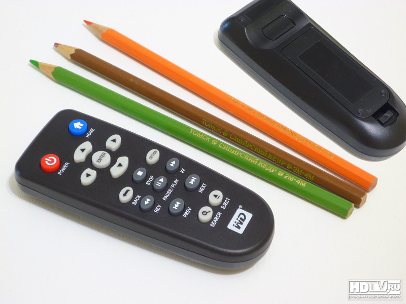

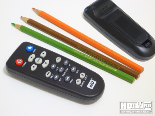

Уделив большое внимание начинке WD TV Live, его создатели как-то обошли стороной пульт. Да, такой же был и у первого WD TV, но это ничего не значит. Пульт – далеко не самый удобный для мужской ладони (особенно это касается соседства кнопок «вниз» и «стоп»). Он сам по себе маленький, да еще кнопки расположены близко. Хорошо хоть корпус толстенький, поэтому в руке лежит неплохо. Функциональность – только базовая. Многие допфункции вызываются нажатием на Option, после чего на всплывающем экранном меню курсорными клавишами выбирается нужная позиция.
