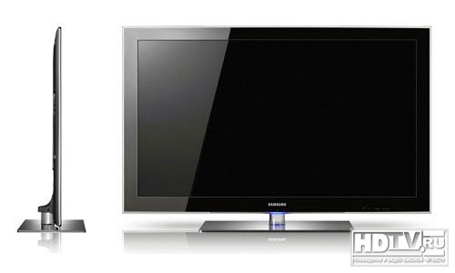

Телевизор Samsung UE-40B8000XW
Даже, еcли видишь этот телевизор уже не в первый раз, он все равно притягивает взгляд сверхтонким фирменным дизайном дисплея. Сплюснутость корпуса завораживает. Полированная черная окантовка тонкой конструкции из стеклоподобного пластика кажется безграничной. А солидно и прочно выглядящая подставка с блестящей металлической поверхностью похожа на пьедестал, соединенный с дисплеем светящейся ножкой. При переходе в дежурный режим она окрашивается голубым светом от расположенного сверху в корпусе дисплея LED индикатора (который мерцает при нажатии клавиш на ПДУ). Трудно не попасть под обаяние Samsung UE-40B8000, изящный дизайн которого соответствует его лидерскому положению среди остальных LCD телевизоров Samsung.

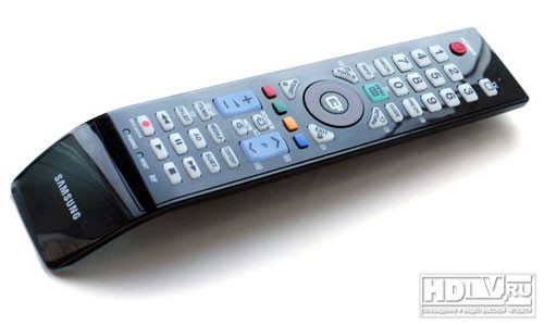

Пульты дистанционного управления
Жидкокристаллический Samsung UE-40B8000 с боковой светодиодной подсветкой также как и телевизоры серии В7000 комплектуется двумя пультами дистанционного управления. Хотя основной пульт в глянцевом (подверженном загрязнению отпечатками пальцев) корпусе с крюкообразным удлинением и большими кнопками выглядит подобно пультам серии В7000, он имеет и пару особенностей.
Основной пульт дистанционного управления
Первое, пульт Samsung UE-40B8000 излучает ВЧ волны, вместо традиционно используемого ИК излучения. Второе, такой пульт позволяет управлять телевизором, находящимся вне прямой видимости или даже из другой комнаты!
Основной пульт Samsung имеет диск прокрутки меню (скроллинга), который может физически вращаться (похожая конструкция использовалась в первых моделях Apple Ipod). К сожалению, реальной пользы от этого вращающегося механизма мало. Незначительная экранная задержка при навигации делает его использование затруднительным при быстром пролистывании опций меню. Вдобавок, когда мы возвращаемся назад для выбора нужного пункта в меню, слишком чувствительный диск скроллинга может сделать случайный ошибочный выбор.

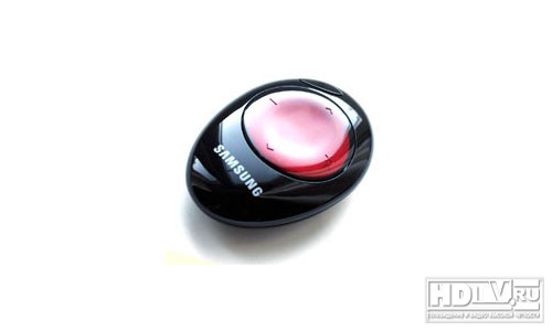

Дополнительный пульт дистанционного управления
Второй пульт маленький и похож на брелок для ключей, позволяет включать и выключать телевизор, а также изменять громкость и переключать каналы. Вероятно, этот компактный пульт будет использоваться довольно часто, если не постоянно.

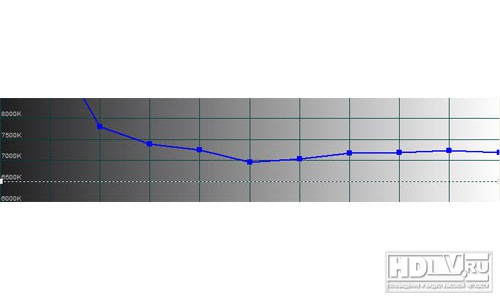

В заводских предустановках телевизора используется режим кино — «Movie» с установкой цветовой температуры — «Warm2». Считается, что на Samsung UE-40B8000 шкала серого близка к стандарту D65:
Предварительная калибровка CCT в режиме «Movie» и цветовом тоне «Warm2»
RGB график и дельта-ошибки (dEs) предварительной калибровки
Изображение после предварительной калибровки все же отличается некоторой голубизной, так как полная цветовая температура поднялась выше 7000 К. Настраивая смещение RGB и регуляторы усиления в подменю баланса белого — «White Balance», приближаем ССТ к D65:

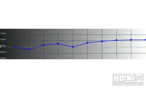

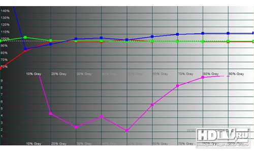

CCT после калибровки шкалы серого в режиме кино — «Movie»
Рис. 7. RGB график и дельта-ошибки (dEs) после калибровки шкалы серого
Даже при незначительном смещении голубого канала около 50% — 60%, общий результат был более чем приемлемым.
Однако, как и в серии В7000, телевизор Samsung UE-40B8000 страдает от автодимминга при низком APL (т.е. ТВ подсветка снижается при понижении среднего уровня яркости изображения на экране менее предопределенного порога). Есть только один способ нейтрализовать автодимминг - включение режима «Game» и отключение динамической контрастности. Затем выполняется калибровка в режиме «Game», устраняющая любые провалы шкалы серого и колебания контрастности:

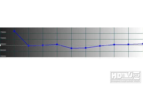

CCT после калибровки шкалы серого в режиме игры — «Game»
RGB график и дельта-ошибки (dEs) после калибровки шкалы серого в режиме «Game»
Проницательные читатели отметят, что начиная с 50% не удалось подавить преобладание голубого. Так получилось из-за того, что в режиме «Game» доступен лишь режим изображения «Standard» и цветовой тон «Normal» (что дает предкалибровочную цветовую температуру свыше 8500 К), а смещение RGB и регуляторы усиления в подменю баланса белого — «White Balance» позволяют изменение только на 30 ступеней вверх или вниз. Однажды выставив нижний предел в «0» для «B-Gain», в дальнейшем невозможно уменьшить высокий уровень голубого канала, если нет доступа к сервисному меню телевизора (что мы не делаем в рамках этого обзора).

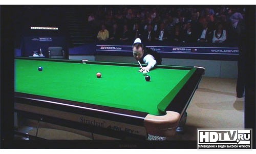

Неравномерности на основном изображении были сглажены настолько эффективно, что мы практически их не заметили ни в тестовых таблицах, ни в реальном видео. При включенном «Film Mode», Samsung UE-40B8000 успешно определил и обработал каденц-тесты 3:2 в форматах 480i и 1080i и 2:2 в 576i (хотя все же был заметен некоторый муар на красном знаке «Coca-Cola» в известной тестовой сцене с диска PAL DVD «The Edge Of Reason»).
При удивительно насыщенном черном и точной цветопередаче (зелень покрытия бильярдного стола выглядит абсолютно естественно), просмотр SD видео на Samsung UE40B8000 доставил удовольствие. Из-за автодимминга при переключении каналов возникало мерцание экрана, но с другой стороны большая часть телепрограмм должна иметь средний уровень изображения (APL — Average Picture Level), позволяющий избежать такой нестабильности.

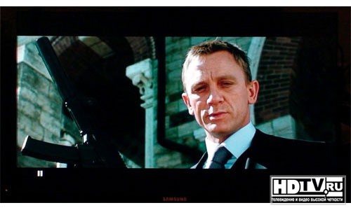

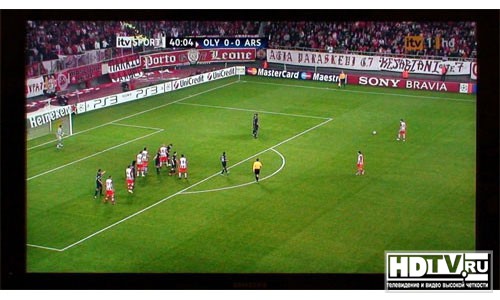

Чтобы оценить возможности технологии «200Hz Motion Plus» мы просмотрели в целом неинтересный матч Арсенала против Олимпиакоса в группе Лиги Чемпионов UEFA, записанный через интернет ТВ на превосходный Freesat/Blu-ray рекордер Panasonic DMR-BS850.
Без сомнения, с включенным режимом «200Hz Motion Plus» бегающие игроки, отдельные фигуры на трибунах и слова на рекламных досках были значительно более четкими. Мы определили, что установка «Clear» позволяет достичь достаточной динамической четкости. Более изощренные установки могут дать только больше нежелательных интерполяционных артефактов, таких как мерцающее искривление на заднем фоне вокруг футбольного мяча.
Теперь провокационные вопросы. Есть ли усовершенствования в сравнении со 100 Гц технологией используемой в моделях В7000? Мы отвечаем утвердительно. Велика ли разница? Пожалуй, нет.
Как лучше смотреть Blu-ray фильмы 1080p/24? Мы предпочли калиброванный «Game Mode» вместо «Movie Mode» по следующим причинам:

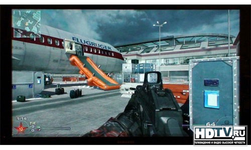

Консольные HD игры
В играх подобных Call Of Duty: Modern Warfare 2 (онлайн режим) из-за большой входной задержки ощущается вялость и тяжеловесность Samsung UE-40B8000. Измеренная входная задержка составляла в основных режимах UE40B8000 около 70 — 80 мс, это медленнее, чем у Samsung F96 с тыловой LED подсветкой.
Есть две возможности уменьшить для UE-40B8000 входную задержку до 20-30 мс (как у F96). Использование режима «Game» или VGA подключение, что конечно не возможно для PS3. И все же задержка будет явно больше, чем у последних моделей телевизоров Panasonic или Sharp. И многое будет зависеть от индивидуальной восприимчивости игрока и требований отдельных игр.

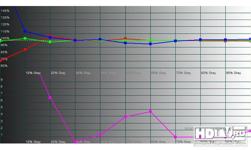

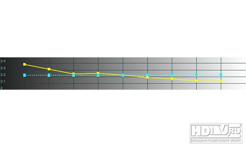

В режиме «Game» точка контрастности было не слишком смещена от 2,2 — идеального положения полного цветового диапазона:
График контрастности в режиме «Gamma»

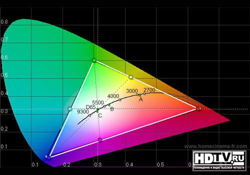

Цветовое пространство «Auto» было очень близко к спецификациям HD рекомендации 709, но цветовое пространство «Native» отразилось в перенасыщенном зеленом цвете вследствие сдвига пурпурного тона:
Цветовое пространство «Native»

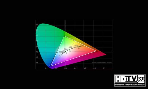

Хотя Samsung UE-40B8000 имеет полнофункциональную систему управления цветом (СМС), мы не советуем использовать ее в режиме «Game», используйте просто установку «Auto» для цветового пространства. Приходилось замечать незначительные сдвиги цветового тона и насыщенности из-за вышеупомянутой зависимости автодимминга от APL, даже после калибровки цветов (включая декодирование), используя CMS.
В режиме «Game», где автодимминг отключен, CMS может дать чрезвычайно точные для Samsung UE-40B8000 цветовой тон, насыщенность и интенсивность/декодирование:
График CIE после калибровки в режиме «Game» в сравнении с HD Rec. 709
