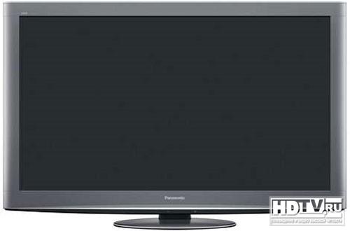

Телевизоры Panasonic из семейства V20 промежуточные модели между сериями VT20/VT25 и G20. В серии V20 используются панели Infinite Black Pro, что должно обеспечить высокое качество изображения, одно из лучших на современных телевизорах Panasonic, кроме того в V20 применен усовершенствованный антибликовый фильтр, имеется режим THX, а в европейские модели встроен спутниковый тюнер. Располагает ли V20 серьезно улучшенными характеристиками в сравнении с более дешевой серией G20? Или он вообще близок по качеству к VT20, только без 3D функции? Ответы на эти и другие вопросы можно найти в этом обзоре.

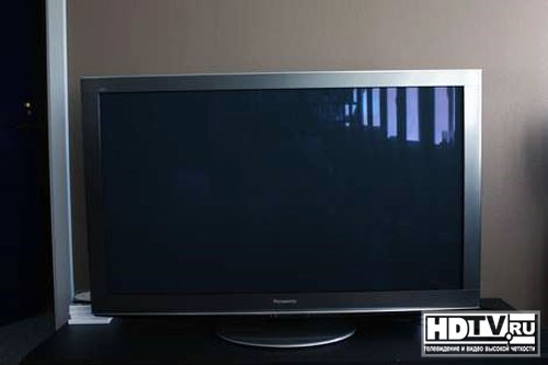

Европейские модели 42″ и 50″ телевизоров Panasonic TX-P42V20E и TX-P50V20E имеют варианты серой и серебристой окантовок экрана со скругленными углами, и выглядят подобно телевизорам из серий VT20/VT25.

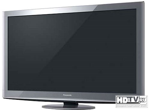

Panasonic отказался здесь от глянцевого дизайна, характерного для прошлогодней серии V10 и используемого, по утверждению компании, для устранения отражений от стеклянной поверхности экрана.
Стандартная настольная подставка с шарнирным сочленением типичная для плазменных телевизоров Panasonic.

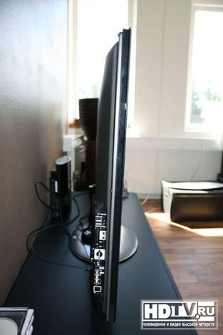

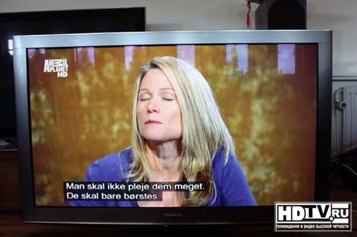

Panasonic V20 тоньше прошлогодних плазменных моделей компании, но все же не настолько строен, как очень тонкие плазмы Samsung B850.
Если прислушаться, можно отметить незначительное гудение со стороны задней панели телевизора, но оно не слышно, когда находишься спереди. V20 оснащен несколькими вентиляторами, которые включались в эти летние дни и издавали небольшой шум.

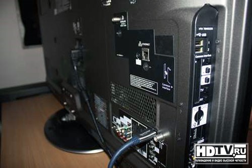

На задней панели имеется множество интерфейсных разъемов и многие из них направлены непосредственно назад, что в случае расположения панели возле стенки не очень удобно при подключениях.

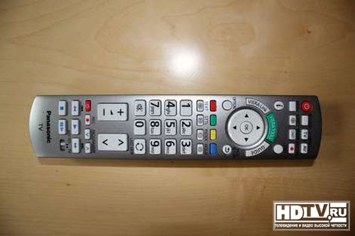

Пульт дистанционного управления у этого телевизора такой же, как в сериях G20 и VT20/VT25, но в серебристом пластиковом корпусе вместо черного.

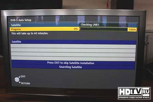

Выполнив все необходимые подключения, я нашел прием спутникового ТВ довольно хорошим. Правда, несколько медленнее было переключение каналов и работа электронного программного гида, чем с внешним приемником. Принимаемый со спутника контент можно записывать на внешние USB накопители, реализуя тем самым присущую внешним спутниковым ресиверам функцию Time Shift.

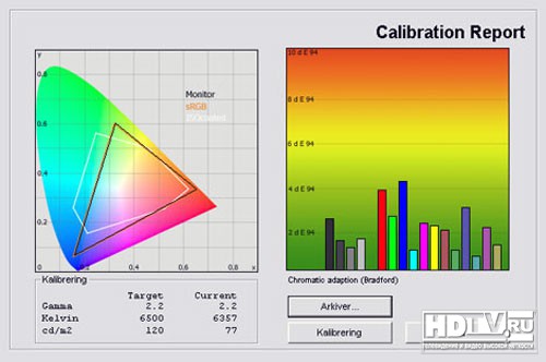

Калибровка

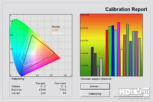

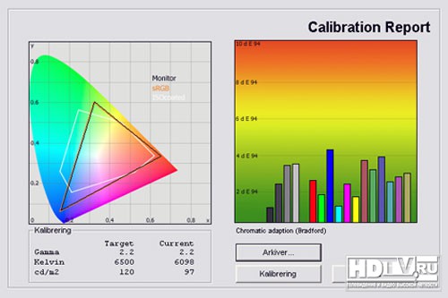

Ниже представлены графики, полученные на заводских настройках телевизора в режиме «Standart», при отключенном режиме энергосбережения.
Обозначение на графиках:
Слева представлены значения ошибки DeltaE, являющиеся разницей между измеренным значением цвета и идеальным.
• Видимые глазом ошибки располагаются выше уровня 2
• Значение DeltaE от 4 до 5 означает неправильный цвет
• Значение DeltaE между 1 и 2 свидетельствует о довольно точном, но не полностью совершенном цвете
• Значение DeltaE ниже единицы почти совершенный результат (идеальное значение 0)
• При значении от 0 до 1 цветовая погрешность с трудом может быть различима человеческим глазом
Стандартные предустановки телевизора оказались довольно неубедительными. Panasonic V20 имеет по некоторым цветам и цветовой температуре слишком большие отклонения, хотя и не настолько высокие, как у большинства LCD телевизоров при заводских настройках. Гамма изменяется от 1,95 в светло-серых тенях до 2,7 в темных областях. Это означает, что светлые цвета будут слишком яркими, а темные слишком затемненными. Вероятно, это специально рассчитанный маркетологами Panasonic прием, с тем чтобы увеличить общую яркость панели, а также представить более живое и насыщенное изображение для привлечения внимания покупателей в салонах продаж. Я перешел в режим THX и выполнил новые измерения.
Результаты оказались очень хорошими, чего и следовало ожидать от режима THX. Я захотел получить только более точную цветовую температуру и выполнил небольшую подстройку.
Картинка в режиме THX получилась немного излишне теплая и красноватая, после незначительной подстройки регуляторы приняли следующее положение:
Profile: Professional1
Contrast: 36
Brightness: 0
Colour: 30
Sharpness: 0
Vivid Color: off
Eco mode: on/off
Intelligent Frame Creation: off
P-NR: off
Gamma: 2,2
• R-Gain: -1
• G-Gain: -1
• B-Gain: +6
• R-Cutoff: 0
• G-Cutoff: 0
• B-Cutoff: +1
Гамма близка к идеальному уровню 2,2 и отклоняется на 0,05 вдоль кривой шкалы серого. Это реально невидимое отклонение. Отклонения по цвету также очень незначительные, а цветовая температура близка к идеальной – 6500 градусов Кельвина. Очень впечатляющие результаты.
При калибровке использовался режим Professional. Для того чтобы получить доступ ко всем опциям режима необходимо в подменю «Setup» (находящемся в меню настроек изображения) активизировать пункт ISFccc. В основном я использовал те же установки что и в режиме THX, лишь немного изменил баланс белого, потому что режим THX имеет слегка теплое и красноватое изображение. В меню «Setup» необходимо также деактивизировать опцию Overscan, а при просмотре в дневное время вы можете использовать и другие более яркие режимы изображения, а также включить режим энергосбережения.

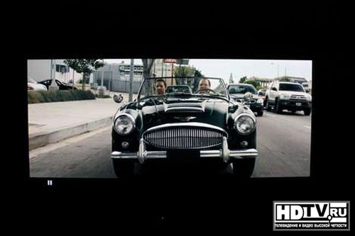

Далее рассматривается качество изображения после процедуры калибровки. В Panasonic V20 используется панель такой же конструкции, как и в серии G20. Поэтому можно ожидать отсутствия отражений между внешним стеклом и плазменной панелью, что гарантирует в дневное время улучшенное воспроизведение с минимальными отражениями солнечных лучей и ламп освещения в вечернее время.
Более того V20 имеет дополнительный фильтр, который в сравнении с G20 реально делает еще более комфортным просмотр в дневное время. Эта мера особенно важна, потому что помогает устранить традиционную проблему плазменных панелей.

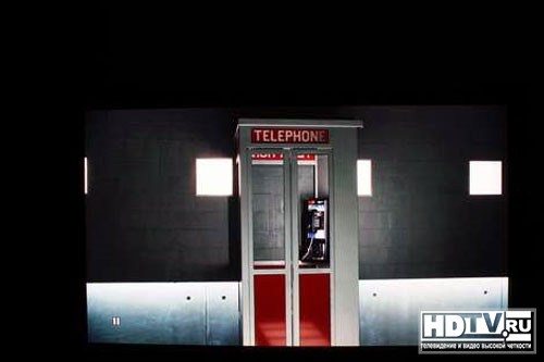

По результатам наших наблюдений V20 все же имеет отражения в темных зонах панели, но они меньше чем на новых глянцевых дисплеях таких телевизоров, как LG LE8500 и Sony NX700. В ярко освещенных помещениях качество картинки определенно лучше, чем у G20. V20 имеет немногочисленные блики и сниженное до минимума размывание цветов. В этом отношении хорош и G20, но V20 без сомнения лучше.
Цветовоспроизведение настолько хорошо, что кажется V20 воспроизводит почти все малейшие детали. Особенно это относится к режиму THX, который очень точно, на самом высоком уровне воспроизводит цветовые детали.
Однако, в сравнении с более дешевым G20 эта разница не столь значительна. Очень точно воспроизводят цвета оба телевизора. Но V20 лучше представляет оттенки цвета в дневное время, потому что у него лучше экранный фильтр, а в остальном возможности во многом сходные.

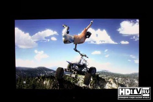

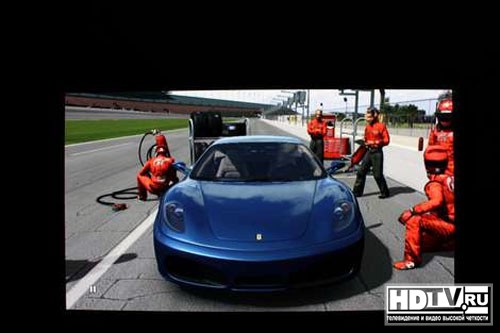

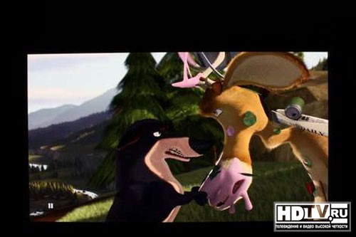

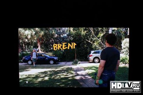

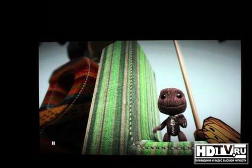

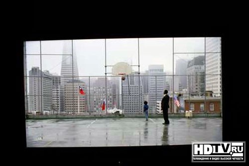

Великолепное изображение в SD и HD разрешениях. Благодаря качественному повышающему масштабированию и деинтерлейсингу вы получите от SD источника детализированное HD изображение, а благодаря отличным характеристикам панели сможете наслаждаться очень качественной картинкой от HD источников. В действительности возможности воспроизведения в HD разрешении одни из лучших, если сравнивать с другими виденными нами телевизорами. Отлично смотрятся не только статичные изображения, но и динамичные, благодаря незначительному времени отклика этой плазменной панели.
В сравнении с G20, V20 дает несколько более детализированную картинку, различия заметны на некоторых материалах в HD разрешении, но нельзя сказать, что разница громадная. Время отклика очень важный для HDTV параметр, в особенности при просмотре спортивных трансляций. На многих LCD телевизорах в динамических сценах ухудшается детальность изображения. Panasonic TX-P50V20 сохраняет почти все мелкие детали даже в быстро меняющихся кадрах и спортивных телепередачах.
Blu-ray фильмы записываются на диски в разрешении 1920х1080 в формате 24 кадра в секунду и телевизор должен корректно обработать этот формат для точного воспроизведения на экране телевизора. Panasonic V20 увеличивает вдвое кадровую частоту 24 Гц, но не меняет кадровую последовательность, за счет чего точно обрабатывает исходный формат 1080р24. Только не забудьте отключить систему IFC (интерполяционная система кадровой развертки) в меню настройки.
Я отметил на изображении незначительный шум в виде размывания картинки, присущий и телевизорам серии G20. Но заметен он лишь вблизи от экрана и получается в процессе смешения некоторых основных цветов для получения нового. V20 имеет все же ограниченную для некоторых сцен цветность и пытается дотянуться до уровня VT20/VT25.

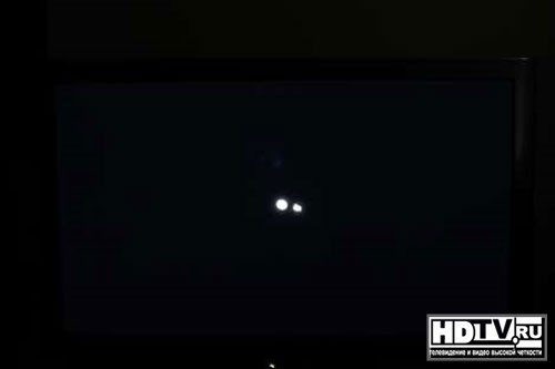

Очень интересно было посмотреть на поведение люминофорного покрытия ячеек экрана V20. Ранее в телевизорах серий VT20/VT25 Panasonic использовал новый более быстрый люминофор, что значительно улучшило время отклика, и я надеялся, что такое же покрытие будет использоваться и для серии V20, что сделало бы эти телевизоры аналогом VT20 только без 3D функциональности.
К сожалению, этого не случилось, в серии V20 используется такой же люминофор, как и в G20, что означает возможность появления небольших следов за движущимися объектами. Они незначительны и все же временами бывают заметны.
Фирменная система кадровой развертки – IFC подобна используемой на G20 и также хороша. Эта система кадровой интерполяции может рассчитывать и создавать новые кадры из существующих и добавлять их в последовательность чередующихся изображений.
За счет этого получается более гладкое и равномерное движение объектов, но при этом на изображении появляются и незначительные элементы-искажения (артефакты). Я рекомендую вам отключить систему IFC. Это можно сделать в меню настройки, а не в меню режима изображения. Система IFC к тому же увеличивает входную задержку, а при отключении IFC измеренное значение было не выше 20 мс, что не идеально, но много лучше, чем на большинстве современных телевизоров (особенно LCD). Этот факт будет приятен для желающих использовать V20 с консольными играми.
На VT20/VT25 я замечал на новом люминофоре небольшое послесвечение после длительной статичной засветки отдельных областей. На V20 (как и на G20) подобного не отмечалось, видимо, они немного более устойчивы в плане проявления эффекта послесвечения.

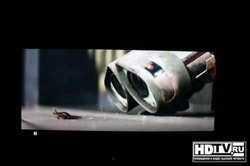

На Panasоnic V20 хорошая детальность в тенях, в темных областях различимы почти все мелкие элементы изображения. Я отметил лишь незначительные помехи шумового типа на некоторых серых зонах, но они заметны лишь при расположении рядом с экраном.
В нашем тестовом материале я мог различить любой теневой оттенок.

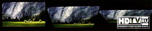

Этот телевизор Panasonic имеет улучшенные, в сравнении с моделями предыдущего года, углы обзора. Интенсивность цвета и контрастность при смещении телезрителя в сторону изменяются незначительно. Добиться этого удалось за счет снижения толщины внутренних слоев плазменной панели. Устраняются отражения внутри панели, улучшается воспроизведение в ярко освещенных помещениях за счет снижения отражения от экрана солнечных лучей и засветки от осветительных ламп.

Углы обзора

Panasonic V20 обладает такими же функциональными возможностями как и другие модели Panasonic 2010 года, включая доступ в интернет, DLNA совместимость и возможность видеозаписи на USB носители. Первоначально разработанный в ограниченной комплектации, позднее он прилично дооснащен, а отдельные модели теперь имеют встроенный спутниковый тюнер DVB стандарта.
В режиме THX Panasonic V20 отличается очень точным видеовоспроизведением, имеет высокое качество картинки в SD и HD разрешении. Телевизоры серии отличаются быстрым временем отклика и хорошим уровнем черного. Новый антибликовый фильтр повышает качество изображения, уменьшая отражения и повышая интенсивность цвета при просмотре в дневное время.
Однако панель V20 не имеет таких же люминофорных ячеек как VT20/VT25, это означает возможность появления на экране тянущихся следов, а уровень черного не настолько глубокий как на VT20. На этом основании V20 ближе к G20, чем к VT20. Преимуществами V20 над G20 являются улучшенный антибликовый фильтр, слегка лучшая детализация и встроенный спутниковый тюнер, а VT20 имеет значительно лучшее качество изображения.
В итоге можно сказать, Panasonic V20 прекрасный телевизор, а качество изображения на уровне лучших на сегодняшний день моделей. G20, незначительно уступая по качеству изображения V20, все же более оптимальный выбор с точки зрения соотношения цена/качество. Но, если вы выбираете телевизор для жилой комнаты, V20 определенно можно рекомендовать, учитывая его преимущества над G20.

• Наблюдается люминофорное послесвечение (незаметное на VT20)
