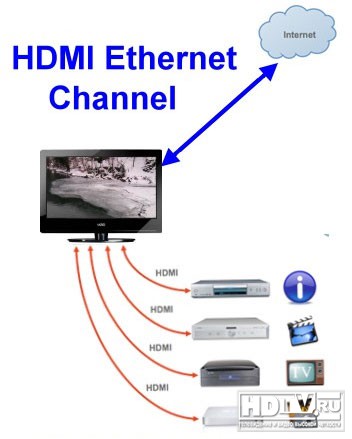

HDMI Ethernet канал
Возможность подключения к интернету и доступ к веб-контенту несомненно отличительная особенность текущего поколения HDTV, Blu-ray плееров, игровых консолей и другой потребительской электроники. Это сетевое соединение может быть легко выполнено через проводной Ethernet интерфейс или беспроводным способом (через встроенную Wi-Fi антенну или дополнительный USB адаптер). Интерфейс HDMI 1.4 позволяет использовать и третий способ подключения к интернет, предоставляющий двухсторонний канал передачи данных со скорость до 100 Мбит/с.
Если в вашей домашней развлекательной системе есть несколько пригодных для работы в сети устройств, не всегда просто подключить каждое из них в эту сеть индивидуально. Вместо этого HDMI 1.4 позволит, подключив к сети только одно устройство, распределять получаемый из сети трафик между остальными устройствами по HDMI кабелям одновременно с видео и аудио сигналами. Получаемый одним устройством из сети через Ethernet интерфейс контент будет распределяться между остальными через интерфейс HDMI 1.4 с поддержкой Ethernet канала. Очевидно, каждое устройство должно поддерживать функцию Ethernet канала, хотя физически Ethernet интерфейс и не задействуется. Необходимо в данном случае использовать кабели HDMI 1.4 с поддержкой Ethernet канала.

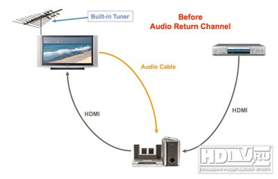

Возвратный аудио канал (Audio Return Channel)
Одно из менее известных дополнений новой версии возвратный аудио канал, который может стать одной из самых полезных функций. HDMI 1.4 позволяет передавать цифровой аудиосигнал в обратном направлении, из вашего телевизора обратно в аудио/видео ресивер.
Многие современные HDTV имеют возможность выводить цифровой аудио сигнал из телевизора в аудиосистему домашнего центра развлечений через HDMI 1.4. В основном это нужно тем, кто использует для приема телепрограмм встроенный тюнер телевизора и хочет отправлять предварительно обработанный аудиосигнал во внешнюю звуковую систему для качественного звуковоспроизведения. По мере увеличения телевизоров получающих видео по запросу, использующих другие потоковые медиа приложения, возрастет потребность отправлять выделенный телевизором аудиосигнал обратно в аудио/видео ресиверы. С HDMI 1.4 для этого не нужен отдельный цифровой аудиокабель; кроме того возвратный аудио канал поддерживает посылаемые обычно через традиционный интерфейс S/PDIF аудио сигналы в форматах Dolby Digital, DTS, и PCM. Однако при этом необходимо, чтобы и телевизор, и ресивер поддерживали HDMI 1.4, а функция возвратного аудиоканала должна быть разрешена.

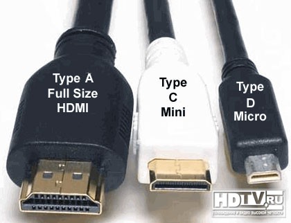

Новые соединители
Предыдущая спецификация HDMI 1.3 ввела мини-соединители HDMI; а с новой появился и микро-соединитель, разработанный для использования с портативными устройствами типа мобильных телефонов, медиаплееров и цифровых камер. Корпус микроразъема в два раза меньше, чем мини HDMI, но в нем размещены те же 19 выводов и он поддерживает все функции интерфейса HDMI 1.4. Новая спецификация определяет также автомобильную систему соединений для использования HD видео в транспортных средствах. При разработке автомобильного варианта HDMI 1.4 учитывались такие особенности транспортных средств, как нагрев шум и вибрация.

HDMI Ethernet канал

Новые соединители
