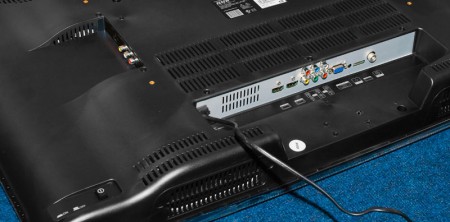

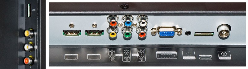

Весь коммутационный арсенал BBK LMP3229HDU разместился на двух панелях: задней и условно боковой. На задней находится основная часть разъемов, включая два порта HDMI. В инструкции по эксплуатации сказано, что телевизор также оборудован «гребенкой» SCART, но в тестируемом экземпляре на его месте был нестандартный порт (на фото выше он рядом с разъемом ТВ-антенны), а в комплекте поставляется переходник. Вероятно, нам досталась какая-то новая модификация. Отказ от полноразмерного SCART вполне логичен: времена аналоговых подключений давно минули, пользоваться этим разъемом будут лишь немногие покупатели. Если учесть, что файловый плеер тут уже есть, то оставшихся двух портов HDMI вполне достаточно для подачи сигнала с DVD-плеера, спутникового ресивера или игровой приставки типа PS3. Мы не зря использовали «или»: покупатели, у которых есть все три перечисленных источника, обычно предпочитают телевизоры подороже и побольше. На условно боковой панели есть аналоговый AV-вход и порт USB для подключения внешних накопителей с медиафайлами. К сожалению, панель слишком сильно заглублена в корпус, поэтому добраться до USB, особенно если телевизор подвешен на стену, не так-то просто. Поэтому владельцам BBK LMP3229HDU сразу посоветуем обзавестись USB-удлинителем — проводом типа «папа-мама». Вещь копеечная, но в данном случае именно она позволит комфортно пользоваться встроенным медиаплеером. Кстати, на порт подается достаточное напряжение, поэтому портативные жесткие диски с питанием от USB через один разъем работают на BBK LMP3229HDU без проблем. Конечно, за все винчестеры мира ручаться не можем, но оба наших харда 2,5″ функционировали исправно. Несколько расстроило отсутствие цифрового аудиовыхода, без которого встроенный в BBK LMP3229HDU плеер не получится использовать в качестве полноценного источника для домашнего кинотеатра. Однако маркетологов BBK тоже можно понять: в каталоге компании есть несколько дискретных HD-плееров — более дорогих, но и гораздо более навороченных (шире перечень поддерживаемых форматов, возможность подключения к компьютерной сети и т.д.). Нюанс в том, что их преимущества над встроенным в данный телевизор модулем сможет по достоинству оценить далеко не каждый обыватель. Поэтому было сделано логичное разделение сфер применения: почти бесплатный встроенный в BBK LMP3229HDU проигрыватель может работать только с «родным» телевизором, без возможности вывода видео- и аудиосигналов наружу, а если планируется собирать домашний кинотеатр, то придется раскошелиться на соответствующий отдельный плеер.

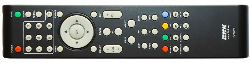

Пульт достаточно крупный, но сами кнопки мелковаты. Впрочем, привыкнуть с такому сочетанию удалось быстро. А вот приятно щелкающий «бублик» навигационной группы клавиш однозначно порадовал. К качеству материалов и форме корпуса претензий не возникло.

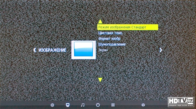

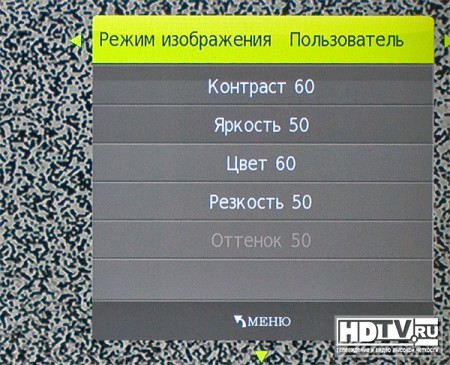

Меню телевизора достаточно простое и понятное, разбито на тематические блоки: настройки изображения, звука, каналов и т.д. Локализация интерфейса выполнена корректно, шрифты читаются хорошо.
BBK LMP3229HDU — ЖК-телевизор со встроенным HD-медиаплеером

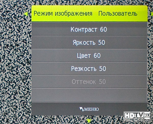

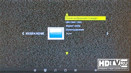

Ассортимент настроек изображения ограничен наиболее востребованными позициями: контраст, яркость, цветовая насыщенность, четкость, интенсивность работы шумоподавителя, цветовая температура, формат изображения. Параметры можно задавать вручную, а можно воспользоваться одной из предустановок. Они есть и для звука, а кроме них имеется 5-полосный эквалайзер, стереобаланс и функция автоматического контроля громкости. Из приятных мелочей есть таймер включения и выключения.

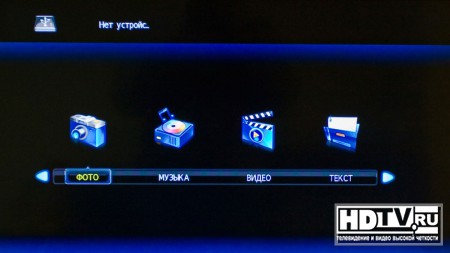

Медиаплеер имеет собственное меню, которое по дизайну и структуре кардинально отличается от телевизионного. Можно сделать вывод о том, что блок плеера интегрирован в телевизор только механически и подключен через внутренний коннект к телевизору, тогда как на уровне электроники мы имеем дело с двумя независимыми устройствами. При включении плеера появляется главное меню, предлагающее выбрать тип контента, который планируется воспроизводить.

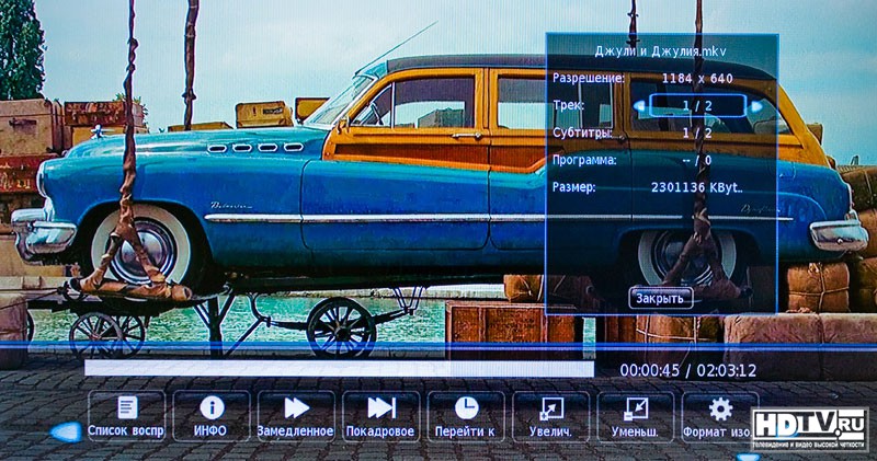

После выбора категории плеер покажет папки и файлы на USB-накопителе, подпадающие под выбранную категорию. Перечень доступных файлов внутри папки выглядит вот так.

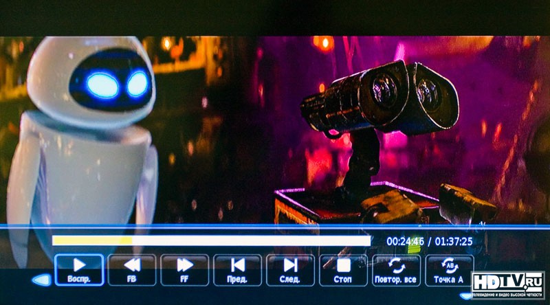

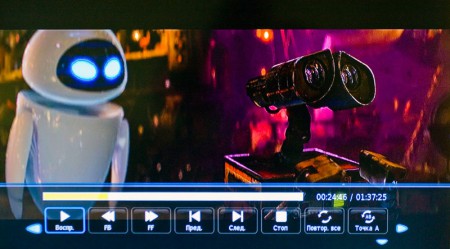

В данном случае показаны ролики HD-видео. Для того файла, на котором надолго задерживается курсор, включается предпросмотр в виде миниатюры видеоряда с базовой информацией. Во время воспроизведения можно вывести экранную клавиатуру, при помощи которой предлагается альтернативный способ управления воспроизведением, а также дополнительные операции, вроде изменения формата и размера картинки, а также отображение информации о файле (там же в информационном окне можно изменить звуковую дорожку и субтитры).

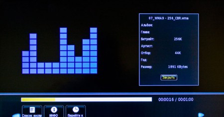

Аудиоплеер — как, говорится, простенько, но со вкусом. Изначально показывается только статус-бар, а поле с информацией выводится дополнительной командой. Единственный вопрос — стоило ли делать фальшивый (никак не привязанный к реальному звуку) прыгающий «спектральный анализатор»?
