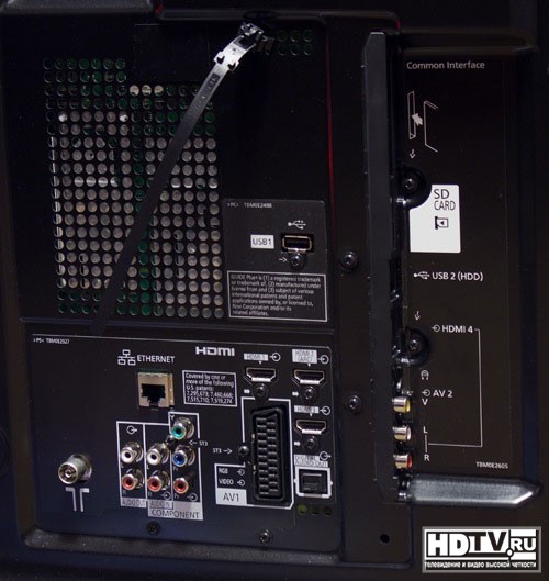

Соединения

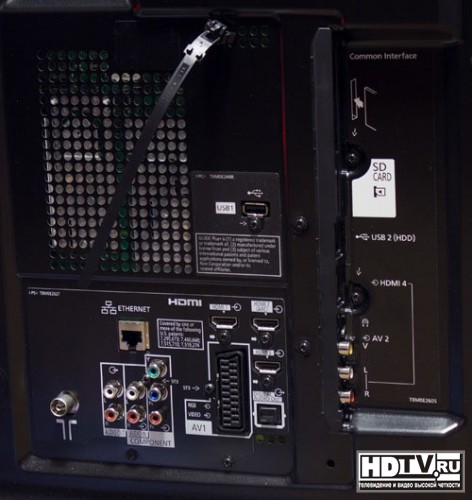

Panasonic TX-P42ST30 имеет 4 входа HDMI, что, похоже, становится стандартом де-факто для большинства моделей телевизоров. Есть один разъем SCART, композитный видео вход со стерео аудио, и комплект компонентных входов для подключения аналоговых источников в HD разрешении (например, не имеющие выхода HDMI проигрыватели DVD). Есть также разъем Ethernet для подключения телевизора к интернету или домашней сети, слот SD для просмотра фотографий и видео, и, конечно, вход для эфирной антенны.
Доступная 3D плазма Panasonic TX-P42ST30
Сзади: 4 х HDMI, компонентный вход, SCART, антенна, Ethernet и аудиовыход

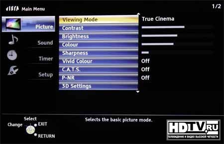

Система управления
В ST30 используется то же самое системное меню, переработанное для моделей Panasonic 2011. Оно эстетично смотрится и, самое главное, невероятно быстро реагирует на действия пользователя. В конце концов, какой смысл в великолепной графике, если меню неэффективно в использовании?

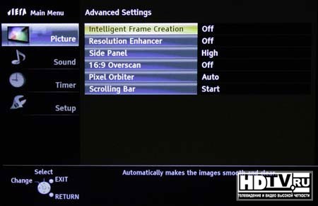

Для подстройки изображения предусмотрены такие регуляторы, как контрастность, яркость, цветность и четкость, а также обрезка изображения под формат 16:9 (Overscan) и система кадровой интерполяции с добавлением промежуточных кадров. Нет в пользовательском меню (как принято для моделей начального уровня) регуляторов калибровки, а также нет сертифицированного видеорежима THX. Вместо него Panasonic предлагает режим "True Cinema". Он, судя по предыдущим дисплеям, представляет картинку в очень хорошем качестве, так что отсутствие сертификации THX или регуляторов углубленной настройки вряд ли будет огромной потерей. Хотя, некоторые из конкурентов Panasonic и предлагают эти возможности даже на своих дешевых моделях.

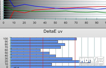

Шкала серого

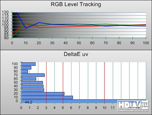

После предварительного «разогрева» TX-P42ST30, мы сняли следующие характеристики шкалы серого в режиме [True Cinema]:
Кривые RGB и дельта ошибки (dEs) до калибровки в режиме [True Cinema]
В процессе просмотров, когда на экране картинка с пониженной яркостью, мы отмечали очень легкий синий оттенок (хотя и не постоянно, а в режимах "Нормальный" или "Динамический"). На черно-белом материале, можно заметить некоторое порозовение в светлых зонах (глядя на график, вы заметите, что слишком мало красного в темных областях изображения, при небольшом избытке в более ярких тонах).
Мы, конечно, сомневаемся, что вы заметите эти мелкие погрешности, если постоянно не просматриваете обзоры современных HDTV, и можно с уверенностью сказать, что ST30 при заводских настройках обеспечивает хорошее качество за счет достаточно точной шкалы серого, с довольно незначительным тональным оттенком.

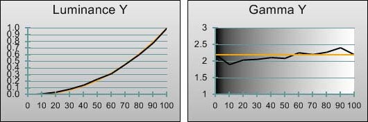

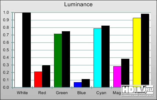

Гамма и цветовая яркость до калибровки
Определенный интерес представляла для нас у TX-P42ST30 характеристика гамма-кривой. По результатам предварительного просмотра до калибровки мы чувствовали, что у ST30 слишком агрессивно меняется черный цвет, представляя слегка излишнюю детальность в тенях. Это означает, что, хотя плазменные телевизоры и могут представлять очень глубокие тона черного, темные сцены иногда могут казаться немного менее четкими, чем хотелось было в идеале. Измерения гамма-кривой показали, почему так происходит. Если вы посмотрите на график, то отметите серьезный провал на 10% значения по оси яркости. Большинство плазм Panasonic 2011 представляли несколько чрезмерную детальность в тенях, но особенно это относится к P42ST30.
Поведение гамма-кривой в плазменных панелях Panasonic кажется, немного непредсказуемым. Похоже, что в темных сценах, панели преувеличенно подчеркивают детали в тенях, в сравнении с яркими. Другими словами, гамма-кривая не согласованная и поведение дисплея меняется в зависимости от характера отображаемого сюжета.

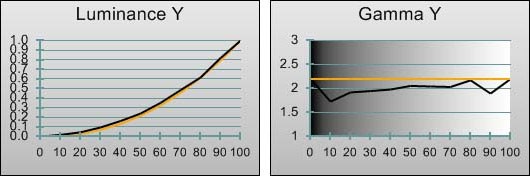

Гамма и цветовая яркость после калибровки
В связи с тем, что Panasonic TX-P42ST30 не имеет регуляторов калибровки, нет прямого контроля над гаммой. Тем не менее, нам удалось усовершенствовать шкалу серого через сервисное меню, изменяя положение регулятора [ALL-CUT], который позволяет некоторую настройку начального участка гамма-кривой (после этого в пользовательском меню была добавлена яркость, чтобы избежать потери деталей в тенях). Это позволило улучшить сероватые затененные области, и, хотя результат не идеален, но позволил получить на экране ST30 картинку в целом примерно того же уровня, как у GT30. Однако, такая настройка требует измерительного прибора и особой подготовки.

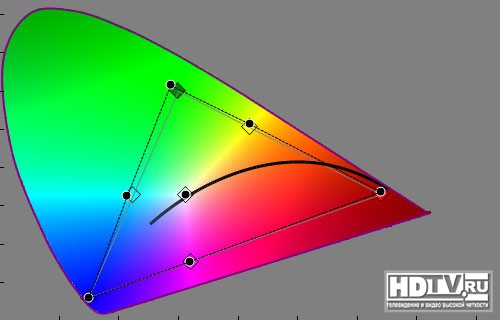

Цветность
На Panasonic TX-P42ST30 нет системы полного управления цветом, а это означает, что мы ограничены только стандартным регулятором [Цветности], который в основном влияет на цветовые уровни яркости (нижний график). Единственное изменение, сделанное с ним: понижение на три пункта от среднего значения, в результате были получены почти точные результаты на цветовом треугольнике.
Есть еще регулятор [Яркий цвет], который в основном лишь чрезмерно насыщает первичный зеленый цвет, а также слегка влияет на уровни цветовой яркости. Для наиболее точной цветопередачи мы оставили его отключенным. Зеленый несколько не точен даже с отключенным регулятором, но измеренная погрешность очень мала.

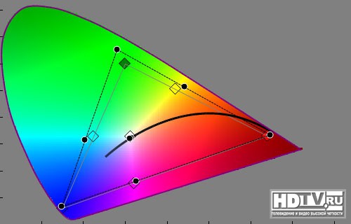

Цветовая палитра после калибровки относительно требований HD Rec.709

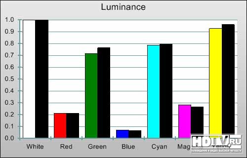

Цветовая яркость после калибровки (цветные полосы – идеальные значения; черные полосы = измеренные значения)

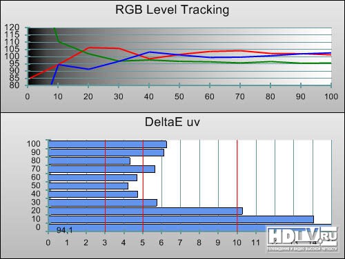

Кривые RGB и дельта ошибки (dEs) после калибровки в режиме 3D
Как это часто бывает, невозможность выполнить полную калибровку в 3D не оказалась слишком большой проблемой. Результаты хотя и не столь совершенны, как шкала серого у флагмана TX-42VT30 (калиброванного), но 3D картинка у TX-P42ST30 при заводских настройках оказалось весьма достойной, хотя и с незначительным красноватым оттенком.
Интересно отметить, что самый дешевый плазменный 3D Panasonic 2011 года показывает в 3D значительно лучше, чем топовые прошлогодние модели VT20 (конечно же, пока не калиброванные). Технология домашнего 3D телевидения совершенствуется очень быстро.

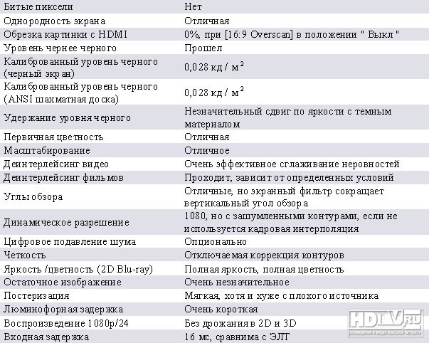

Результаты тестирования

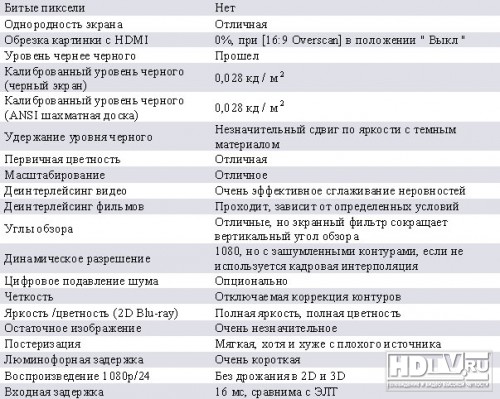

Параметры изображения
Уровень черного
Мы можем с уверенностью констатировать, что воспроизводимый уровень черного у TX-P42ST30 очень глубокий, настолько, чтобы не требовать большего. Измеренное значение (с полностью черного экрана) составило 0,028 кд/кв.м (с откалиброванным высокоточным измерителем Klein K-10). ST30 соответствует остальным моделям Panasonic 2011 в возможности сохранить эту потрясающую глубину черного даже в смешанных сценах, о чем свидетельствуют измерения контрастности по методике ANSI (которая показывает, насколько черный остается на экране черным в окружении ярких белых зон).
Минимальный уровень яркости измерялся в затемненном помещении без каких-либо источников внешней засветки экран. Мы также убедились в точности показаний нашего измерительного прибора.
Читатели с орлиным зрением отметят, что измеренное 0,028 кд/ кв.м несколько выше, чем 0,02 кд/м2, что было в прошлом году у TX-P50S20. Если подумать, почему глубокие уровни черного ST30 стали чуть светлее, можно предположить, что к этому факту имеет какое-то отношение новый антибликовый экранный фильтр, который по своей конструкции, вероятно, затемняет световой поток плазменной панели. Мы предполагаем, что Panasonic пришлось компенсировать это увеличением светового потока от панели, в результате чего получилось небольшое повышение минимальных уровней черного цвета. В любом случае, зрители не должны ощутить этой незначительный разницы. 0,028 кд/ кв.м это очень глубокий черный цвет, а экранный фильтр позволяет добиться превосходной контрастности в сравнении с прошлогодним S20. Зрители, которые жаждут абсолютно глубокого черного, могут купить Viera GT30 и VT30, обе серии предлагают и несколько более высокий уровень яркости. .

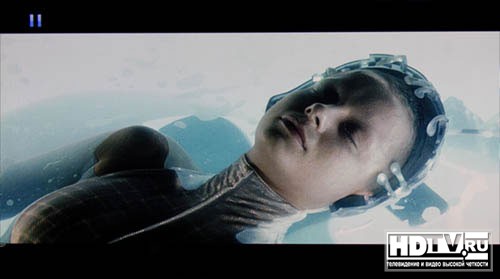

Как обычно для плазменных телевизоров Panasonic, 3D картинка «выпирает» с экрана TX-P42ST30B, благодаря почти полному отсутствию перекрестных помех есть восхитительное ощущение глубины. Отмечаемые светящиеся ореолы вокруг 3D объектов почти не мешают восприятию изображения. Только в редких случаях (белые волосы главного героя в Монстры против пришельцев) могут появиться перекрестные помехи.
Второе поколение 3D телевизоров способно уменьшить разницу в качестве между 2D и 3D режимами, в первую очередь за счет более совершенной шкалы серого, что очень важно для того, чтобы представить естественное цветное 3D изображения без каких-либо цветовых искажений. Не очень хорошо выглядит в этом отношении первое поколение 3D плазм (у Panasonic 3D картинка имела красноватый оттенок, хотя его эффект может быть уменьшен за счет калибровки или даже при визуальной настройке). Учитывая то, что 3D калибровки не всем доступна, большое значение имеет качество, обеспечиваемое заводскими настройками, особенно для TX-P42ST30, который не имеет возможностей для 3D калибровки.
К счастью, TX-P42ST30 очень хорошо сделан в этом отношении. Как вы можете видеть из представленных ранее характеристик шкалы серого, имеется лишь небольшой красноватый оттенок, хотя в затененных областях появился маленький зеленоватый. Это хороший результат для заводских настроек и он почти наверняка будет приемлемым для потенциальных покупателей, с учетом начального уровня ST30.
В 2010 году мы обнаружили, что 3D плазмы Panasonic менee 50 дюймов не отображают на экране все 1080 строк из трехмерного видеосигнала. То же самое верно и для моделей 2011 года, хотя модели GT30 и VT30 используют новый режим управления панелью в 3D, который скрывает эти ограничения. Однако, Panasonic ST30, использует прошлогоднюю технологию управления панелью и, как результат, есть некоторое вертикальное дрожание в 3D картинке (представьте себе гораздо более мягкую версию впечатления от просмотра с близкого расстояния старого ЭЛТ телевизора с чересстрочной разверткой).
На таких прошлогодних дисплеях, как TX-P42VT20, TX-42GT20 и этот TX-P42ST30, часть тестового шаблона на 3D разрешение мерцала между белым и черным (теоретически идеальный дисплей показал бы полосатый черно-белый шаблон). На TX-P42GT30 и TX-P42VT30, эта часть шаблона размыта в один тон серого (указывая на то, что ограничение по разрешению все же существует, но более эффективно скрыто). В реальности это означает, что исключительно детальные части 3D сцен (такая тонкая структура как волосы Сьюзен в Монстры против пришельцев), будет отображаться с некоторым незначительным мерцанием, а, когда камера движется поперек сцены с большим количеством диагональных объектов, может появиться некоторая зубчатость. В менее четких фильмах ( Аватар , Облачно, возможны осадки в виде фрикаделек ), эти эффекты гораздо менее очевидны, но они присутствует. Конечно, это незначительное ограничение по разрешению, вероятно, будет гораздо менее заметно, чем ограничение, налагаемое технологией пассивного 3D.
Мы были очень рады отметить, что TX-P42ST30 воспроизводит весь динамичный 3D контент без какого-либо дрожания и интерполяции (хотя, при желании опцию интерполяции можно включить в меню телевизора). Без сучка и задоринки P42ST30 представляет 3D Blu-ray фильмы 24p в европейском ТВ стандарте 50i, и американо / японском 60i, не требуя при этом какой-либо подстройки. И это было не удивительно, учитывая последовательность усовершенствований Panasonic в этой области.
В целом, Panasonic Viera ST30 обеспечивает качественное 3D изображение. Он не имеет никаких проблем по наиболее важным параметрам (почти полное отсутствие перекрестных помех), а также представляет достаточно детализированное и сообразно окрашенное трехмерное изображение, которое отвечает нашим ожиданиям от 3D HDTV начального уровня. Отсутствие дрожания в динамичных сценах это то, чего некоторым производителям не удается добиться и в самых дорогих моделях.
