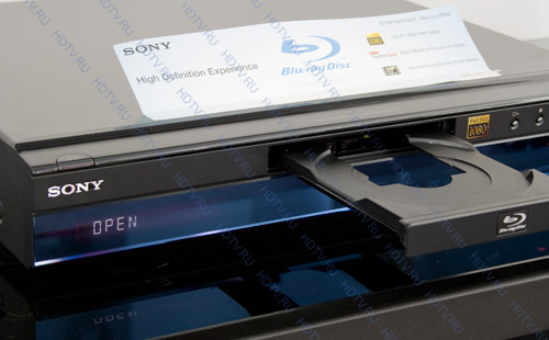

Внешний вид

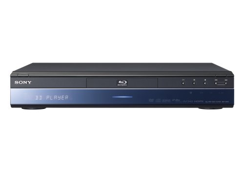

В чувстве вкуса дизайнерам Sony не откажешь. Несмотря на применение вполне стандартных приемов оформления, выглядит BDP-S300 не только аккуратно, но и вполне солидно. Такое впечатление создается благодаря качественному пластику, оригинальной сине-перламутровой накладке на фасаде, а также в целом высокому качеству сборки. По части компоновки органов управления плеер чуть ли не хрестоматийный: слева дисплей, в центре загрузчик дисков, справа кнопки. Придраться можно, пожалуй, лишь к верхнему расположению клавиши включения/выключения: если BDP-S300 будет стоять в тесной нише или под другим компонентом, то доступ к ней может быть затруднен. Загрузочный лоток выдвигается не быстро, но плавно и на всю длину поддона для диска, поэтому проблем с загрузкой и извлечением не возникает.

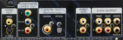

Коммутация

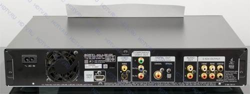

Стандартный набор: HDMI (v1.3), композитный, S-Video и компонентный видеовыходы, стереопара и многоканальный аналоговый выход 5.1, а также цифровой оптический и цифровой коаксиальный выходы.

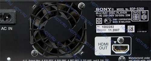

Помимо разъемов, на тыловой панели можно увидеть вентилятор охлаждения. Работает он довольно тихо, тембр «голоса», скорее, утробный. Этот кулер напоминает о своем присутствии лишь с расстояния полуметра, и то — в совершенно тихой комнате.

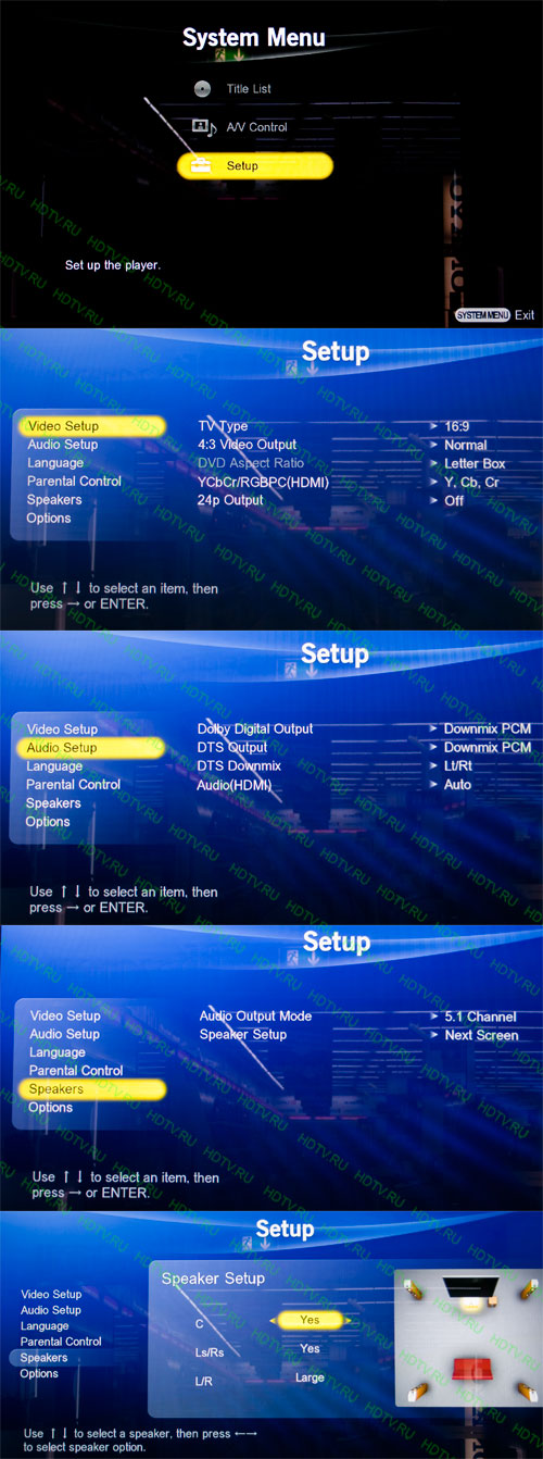

Мы просим вас не обращать внимание на блики в изображениях меню. Дело в том, что создание скриншотов производилось путем непосредственного фотографирования глянцевого экрана 60-дюймового плазменного телевизора Pioneer.

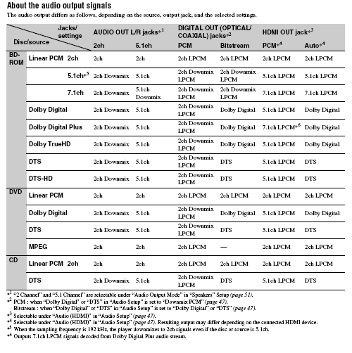

Меню настроек включает необходимый минимум для установки параметров аудио- и видеовыходов. В частности, можно задействовать встроенный скейлер для DVD-Video. а любые аудиосигналы по HDMI «как есть» (Bitstream), либо в формате декодированного многоканального потока LPCM. Но тут есть ряд ограничений, о которых нельзя не сказать: во-первых, встроенный аудиодекодер с выходом 5.1 полноценно обрабатывает только привычные Dolby Digital и DTS. Новые аудиоформаты (Dolby Digital Plus, Dolby TrueHD и DTS-HD) тоже декодируются, но в режиме Core — это когда затрагивается лишь ядро аудиопотока. Поэтому на выходе получается качество все тех же Dolby Digital и DTS. Таким образом, можно говорить о фактической бесполезности встроенного декодера. По крайней мере — для современного домашнего кинотеатра среднего и высокого класса с AV-ресивером прошлого поколения, не оборудованным соответствующими декодерами. На этом фоне совершенно не сожалеешь, что в настройках плеера нет возможности выставить задержки для каждого канала. Во-вторых — по HDMI корректно BDP-S300 умеет выводить, опять же, только стандартные Dolby Digital и DTS. Аудиодорожки высокого разрешения выводятся в виде обычных Dolby Digital и DTS, несмотря на применение HDMI v1.3. Соответственно, даже если вас будет AV-ресивер с HDMI v1.3 и декодерами новых форматов на борту, оценить все богатство звучания Dolby Digital Plus, Dolby TrueHD и DTS-HD не получится! В подтверждение своих слов приводим сриншот с сайта www.sony.ru
…и выдержку из англоязычной инструкции, где наглядно описаны все варианты вывода аудиопотоков.

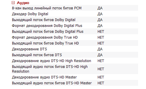

Решить проблему в обход, подав на ресивер многоканальный поток LPCM было бы можно, но и тут грабли: в режиме 7.1 выводятся только LPCM-сигналы саундтреков Dolby Digital Plus и собственно LPCM. Все остальные варианты Dolby и DTS передаются в 5.1 максимум. И что самое обидное — в LPCM конвертируется только ядро потока, то есть HD-составляющая звука теряется.
Чрезвычайно досадно видеть в «плеере нового поколения» столь существенные ограничения, затрагивающие наиважнейшие особенности. Неужели BDP-S300 сделан на устаревшей электронике? Нет, это современный аппарат: ограничения введены искусственно, дабы подчеркнуть «младшесть» модели. Для продукции Sony это типично.

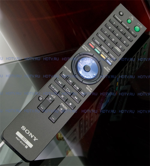

Пульт дистанционного управления
Качественный и довольно стильный пульт прекрасно лежит в руке. Тем не менее, не все кнопки являются удобными в использовании. В частности, клавиши переключения треков явно мелковаты. Пульт определенно требует привыкания. На наш взгляд, отдельно расположенные кнопки были бы удобнее… Зато по части логики их расположения нареканий нет.

Внешний вид
Коммутация
