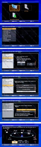

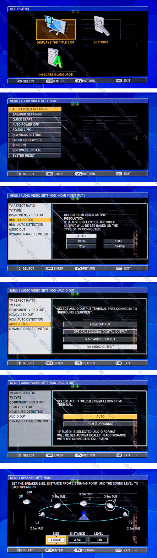

Интерфейс и возможности
Меню плеера чуть менее элегантное, чем у Sony BDP-S300, зато предлагает заметно больше настроек. Например, в параметрах встроенного аудиодеокодера можно выставить не только размер спикеров (фактически, определив частоту среза фильтра) и уровень громкости, но и задержку посредством указания расстояния от слушателей до каждой колонки. Последней опции у Sony нет. Зато Sharp, в отличие от Sony, не умеет воспроизводить MP3, JPEG и AVCHD, что никак не компенсируется возможностью выставлять задержки в аудиодекодере.

Внешний вид
Дизайн плеера, прямо скажем, своеобразный. Мало того, что зеркальная вставка на фасаде придает аппарату неуловимое сходство с китайскими DVD-плеерами, так еще и эта скругленная верхняя кромка и «праворульное» расположение загрузочного лотка… Впрочем, на вкус на цвет. Главное, что сделан плеер аккуратно и загрузка диска нареканий не вызывает. Дисплей и два декоративно-информационных светящихся кольца спрятаны под накладкой. В зависимости от режима работы, «бублики» могут светиться разными цветами. Например, во время определения носителя оба мигают белым, а в процессе воспроизведения остается один — и становится синим. Оригинальное и запоминающееся решение.
Коммутация
Набор разъемов точно такой же, как у протестированного ранее Sony BDP-S300. Разница лишь в их расположении.
Есть и вентилятор, который тоже работает довольно тихо.
