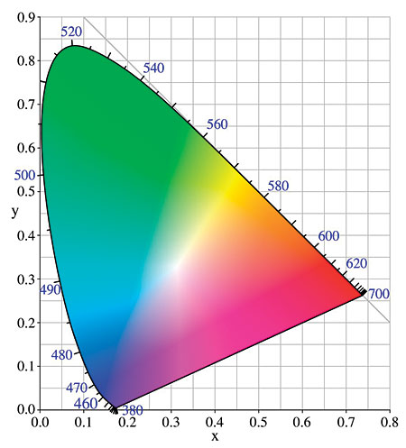

В 1990 году на свет появился стандарт Rec.709 (или, Рекомендация ITU-R BT.709), который четко определил красный, зеленый и синий цвета для формата HDTV. Они описывались значениями X и Y (координатами) точек на диаграмме CIE (Commission Internationale de l'Eclairage - международная комиссия по освещению, основная международная организация, занимающаяся цветом и измерениями цвета) – см. рис. 3. Эта диаграмма представляет собой цифровое обозначение цветов, и она позволяет стандартизировать определение любого цвета, исключив элемент субъективного восприятия цвета человеком. Благодаря этому телеоператоры и кинорежиссеры могут быть уверены, что те цвета изображения, которые снимают их камеры, будут в точности воспроизведены на экранах ТВ и в кинозалах. Разумеется, в реальности все не так прекрасно, но, по крайней мере, такова была идея. На каждом этапе обработки и передачи видеосигнала цвета могут искажаться, и точность их формирования легко проверить на таких природных объектах, истинный цвет которых вам хорошо известен – например, зеленый цвет футбольного газона или телесный цвет человеческих лиц.

Цветовая диаграмма 1931 CIE.
