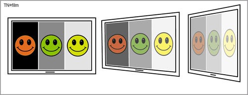

Матрица TN+film
Первой и наиболее простой технологией производства матриц была технология TN (Twisted Nematic), впервые представленная еще в далеком 1973 году. К ее достоинствам можно отнести низкую стоимость и высокую скорость обновления. По этим показателям TN+film до сих пор вне конкуренции. Но больше, увы, этой матрице похвастать нечем. Она имеет отвратительные показатели по углам обзора и очень посредственные по цветопередаче. Первые ЖК-телевизоры были оснащены дисплеями, выполненными именно по этой технологии, что отразилось на их имидже, мягко говоря, не лучшим образом. Сегодня матрицу TN+film можно изредка встретить лишь на телевизорах небольших диагоналей (15, 17 дюймов), что радует. Для того чтобы отличить ее от других, просто посмотрите на телевизор под разными углами. Если изображение заметно деградирует по контрастности и цветопередаче в сравнении с тем, что вы видите при взгляде четко по центру, значит перед вами TN, а следовательно, и покупать такой телевизор, скорее всего, не стоит.

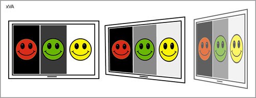

Матрица xVA
Поскольку с недостатками TN+film бороться было практически невозможно, а повысить быстродействие S-IPS — нереально, компания Fujitsu разработала и представила в 1996 году технологию VA (Vertical Alignment). Для коммерческого использования, впрочем, эта технология не подходила и была развита до MVA (Multi-Domain Vertical Alignment). В то же время компания Samsung представила свою модификацию — PVA, а Sharp — ASV. Эти технологии, так или иначе, имеют одни корни. Изначально замысел состоял в том, чтобы обеспечить разумный компромисс между быстродействием TN и качеством изображения S-IPS. Потому и реализация во многом схожа с IPS. При использовании в телевизорах xVA заметно уступают S-IPS в проработке полутонов и незначительно — в цветопередаче, но имеют неплохие углы обзора, заметно превосходящие TN+film. При этом по яркости и контрастности эти дисплеи вне конкуренции. На наш взгляд, покупка телевизора на хVA вполне оправданна, если, конечно, вы не законченный эстет, способный заметить примерно 15-процентный «завал» на полутонах при просмотре четко напротив экрана. Что примечательно, полутона эти на самом деле присутствуют, но увидеть их можно, если посмотреть на экран под углом в 15—20 градусов по горизонтали от нормального положения. Определить на глаз хVA также не очень сложно. Она имеет отличные углы обзора, но не дает сиреневого оттенка, как S-IPS. При взгляде под очень большим углом, как по вертикали, так и горизонтали, контрастность падает, но цвета при этом не искажаются, как у TN+film. Кроме того, при взгляде под углом у xVA появляется серо-синеватая дымка. Главное — не перепутать ее с четким сиреневым отливом IPS/S-IPS!
