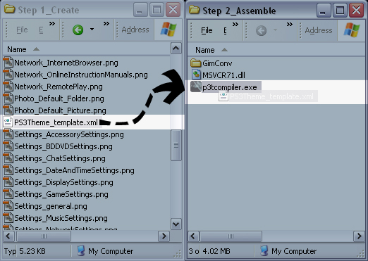

Будет проще, если для этого шага одновременно откроете две папки, одну с содержимым “Step 1_Create”, вторую - “Step 2_Assemble”.

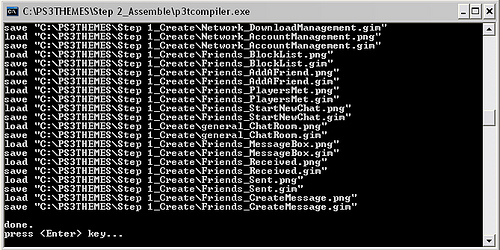

• В папке “Step 1_Create” кликните на файле “PS3Theme_template.xml” и перетащите его в файл “p3tcompiler.exe” из папки “Step 2_Assemble” .
• Появится новое окно, демонстрирующее работу программы, соединяющую ваши файлы в тему.
• Если появятся какие-либо ошибки, программа остановится на этой на месте возникновения ошибки, таким образом вы сможете определить, где возникла проблема.
• Если пройдет успешно, процесс сборки на этом закончится и появится сообщение, требующие нажать на Enter для закрытие программы.
