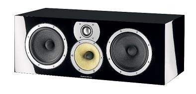

B&W представляет новую колонку центрального канала CM Centre 2, которая будет идеальным партнером для пары напольных фронтальных АС типа CM9 или CM7.
В этой 3-полосной колонке центрального канала установлены почти такие же динамики, как и в CM9, включая пару 165 мм НЧ-динамиков с бумажно-кевларовыми диффузорами, а также купольный алюминиевый твитер с нагрузочной трубой Nautilus™. Для того, чтобы сделать высоту корпуса минимальной, в ней использован слегка уменьшенный 100 мм СЧ-динамик с кевларовым плетеным FST диффузором.
Качество динамиков в Серии CM настолько высокое, что конструкторам удалось сделать минималистский кроссовер - самый простой среди тех, что B&W когда-либо производила. Плавные переходы между частотными полосами динамиков не допускают неестественно резких изменений дисперсии излучения, характерных для более сложных схем кроссоверов, а компоненты высокого качества, отобранные в результате длительных прослушиваний, позволяют максимально приблизиться к тому звучанию, которое было в исходной записи.
Все акустические системы Серии CM украшены алюминиевыми кольцами, обрамляющими динамики. Защитные решетки крепятся на магнитах, так что никаких крепежных элементов, портящих элегантные линии фасадов CM, нет. Отделка: один из двух классических вариантов: натуральный шпон розового ореха (Rosenut) или же африканского дерева "венге" (Wengé), а также зеркально полированная черная.
Технические характеристики АС:
- 1 х 25 мм - алюминиевый купольный твитер с нагрузочной трубой Nautilus™
- 1 x 100 мм СЧ-динамик с кевларовым плетеным FST диффузором,
- 2 х 165 мм - НЧ-динамики с бумажно/кевларовыми диффузорами
- магнитная экранировка
- Диапазон частот - 40 Гц - 50 кГц ( -6 дБ), чувствительность - 89 дБ spl
- Ном. импеданс – 8 Ом (мин. 3.0 Ом), частоты кроссовера - 350 Гц, 4 кГц
- Рек. мощность усилителя - 30 Вт – 200 Вт на 8 Ом
- Размеры - 590 х 218 х 280 мм, Вес 18.7 кг
