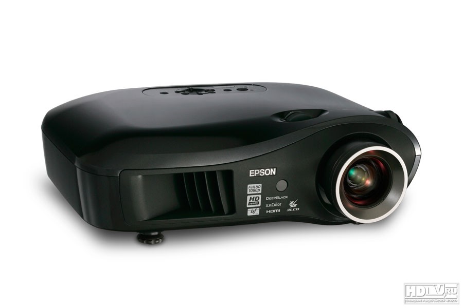

Почти год прошел с момента знакомства с предыдущей моделью LCD-проектора Epson (тоже Full HD) — EMP TW1000. Можно сказать, что преемник во всем превзошел своего предшественника, причем если по яркости прирост не столь уж заметен (1600 ANSI Люмен против 1200), то по контрастности он ушел в настоящий отрыв. 150 000:1 — это уже не 12000:1, хотя и этот показатель для LCD-технологии ещё пару лет назад был нонсенсом. Увы, цена тоже выросла — примерно в 1,5 раза.
HD-флагман от Epson. Видеопроектор EMP-TW2000
Однако следует признать, что удорожание в данном случае не является исключительно следствием роста мировых цен на нефть. Начинка новой модели, в отличие от внешности (элегантный черный корпус с плавными контурами), претерпела кардинальные изменения. Прежде всего, в ней установлены ЖК-матрицы нового, 7-го поколения: С2 Fine D7 (Crystal Clear Fine Dream Seven) — а не D6, как в предыдущей модели. Очевидно, это одна из составляющих рекордной контрастности: традиционно ЖК-матрицы как раз отличались тем, что были не в состоянии обеспечить полное перекрытие светового потока, в результате чего остаточная засветка существенно ухудшало глубину черного и контрастность. Однако лекарство от этого недуга, как и от межпиксельной «сеточки», все же было найдено. В структуру матриц был добавлен дополнительный слой с вертикальным расположением кристаллов, который ослабляет просачивание света в закрытом состоянии.
Следующее новшество — ручной объектив Fujinon нового типа, а также лампа (UHE 170 Вт) с эллиптическим рефлектором (вместо параболического), который дополнен ещё одним рефлектором меньшего размера, установленного спереди. Такая конструкция первичной оптики позволяет получить не параллельный, а сходящийся световой поток, который уже потом с помощью специальной вогнутой линзы преобразуется в параллельный, но с апертурой меньшего диаметра и, соответственно, более концентрированный. При этом эффективность использования света лампы возрастает на 20%. Данная технология носит мудреное название Epson Twin Optimized Reflection Lamp, или E-TORL.
Адаптивное управление интенсивностью свечения лампы и раскрытием диафрагмы (Epson Auto Iris, DeepBlack) позволяет значительно улучшить воспроизведение динамического диапазона яркости, что положительно влияет на натуральность цветопередачи в целом и разрешение в оттенках на темных сценах в частности. Достоверность воспроизведения цветов и оттенков достигнута с помощью технологии x.v. color, являющейся одной из составляющих комплексной обработки видеосигнала DNX PixelWorks, которая включает также продвинутый алгоритм компенсации движений.
Различные комбинации установок гаммы, яркости, контрастности, цветности и других параметров изображения отображены в готовых режимах просмотра (Epson Cinema Filter): яркий, дневное и вечерне кино (эти два, очевидно, имеют прямое отношение к калибровкам ISF — Image Science Foundation) и кинозал (слегка смягченная, «романтическая» картинка). Конечно, есть возможность пренебречь готовыми рецептами или попытаться на их основе добиться лучшего результата путем ручной настройки цветопередачи по шести составляющим (уровень, смещение). Также можно поэкспериментировать с гаммой и температурой цвета, которая может дискретно изменяться в пределах 5000 — 10000 K с шагом в 500 K. Отключаемая функция шумоподавления предусматривает три градации. В меню настроек, которое отличается простотой и качественно русифицировано, есть опции включения режима повышенной яркости лампы и отключения автоматической работы диафрагмы, а также режим Epson SuperWhite, улучшающий чистоту цвета и предотвращающий «выбеливание» светлых фрагментов.

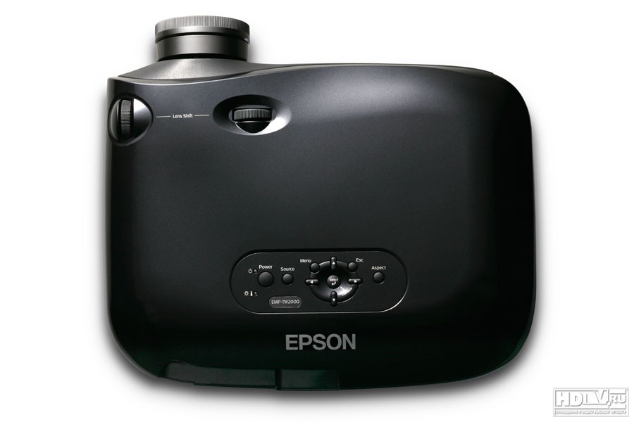

Установка проектора с учетом сдвига объектива почти на полную высоту изображения по вертикали на половину ширины по горизонтали, а также зум-фактора 2.1х, сложностей не представляет.
Пульт ДУ, несмотря на солидные размеры, изящен и удобен, в его нижней части имеется кнопка включения подсветки клавиш. Пульт обеспечивает быстрый доступ к выбору входов и пропорций изображения, готовых режимов просмотра (кнопка Color Mode), настройке контраста, гаммы, цветовой температуры, коррекции телесных тонов. С помощью кнопки Pattern можно вывести на экран стандартный тестовый шаблон для фокусировки объектива и проверки правильности выбора пропорций изображения.
