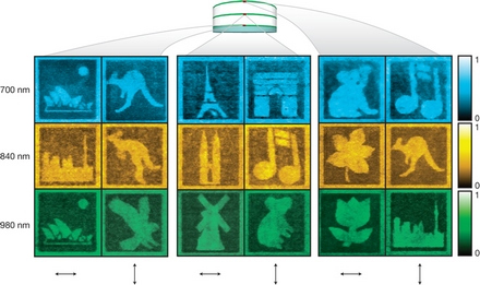

Для записи информации использовался пластиковый носитель произвольного размера с тремя информационными слоями, изготовленными из золота. Для записи данных использовались лазеры с различной длиной волны – 700, 840 и 980 нм. Воздействуя на элементарный участок золота лазером с той или иной длиной волны, ученые смогли «придать» этому участку различный цвет. А воздействуя лазером в течение различного периода времени, смогли менять поляризацию – в результате при чтении носителя лазер стал отклоняться на тот или иной угол.
Таким образом, на каждый элементарный участок каждого слоя ученые смогли записать не просто единицу или ноль, как в DVD- и Blu-ray-дисках, а число от 1 до 6. То есть, например, из головки выпускается лазер с длиной волны 700 нм и воздействует на участок заданный интервал времени. В результате сохраняется единица. В другом случае лазер с такой же длиной волны воздействует на участок дольше – записывается двойка и так далее.

В своих опытах ученые создали пластиковый носитель с 10 слоями золота. Если его уменьшить до размеров DVD-диска, то он сможет включать три информационных слоя, но, тем не менее, сможет содержать 1,6 ТБ данных. Это примерно в 300 раз больше по сравнению с современным однослойным DVD-диском. «В нашем проекте реализован стандартный метод записи информации бит к биту, здесь нет никакой голографии», - комментирует один из авторов работы Джеймс Чон (James Chon). Он признается, что работать такой носитель будет, вероятно, и медленнее современных дисков, но зато его гораздо проще вывести на массовый рынок.
