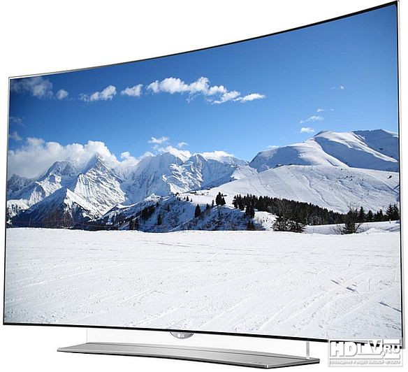

Дизайн
Под каким бы углом вы на него не смотрели, LG 55EG960 выглядит впечатляюще. Обрамленный тонкой, черной рамкой, которая со вкусом дополнена блестящей серебристой отделкой, изогнутый OLED экран нежным изгибом увлекает зрителя в свои объятия. Хорошо известны разрекламированные преимущества OLED технологии в контрастности изображения и глубине черного цвета, который может иметь нулевую яркость, что привлекает особое внимание покупателей, хотя, как обычно, ЖК LED технология не сдается без боя и в этом отношении.
Обзор 4K OLED телевизора LG 55EG960V
LG 55EG960V
Когда экран ловит отражения прямых лучей света, можно увидеть на нем странную, неровную рябь, но она менее заметна, чем та, что мы наблюдали в 2014 году у EC930V. Прозрачная настольная подставка дополняет возможности тонкой экранной рамки в создании эффекта плавающего в воздухе телеэкрана, который, пожалуй, был самым убедительным из всех ранее виденных моделей телевизоров в настольном варианте. Подставка телевизора, естественно, изогнутая, с отделкой под серебристый металлик и с надписью "OLED".
Эффектно смотрится полностью белая задняя панель. Она сделана из пластика, но он никак не похож на дешевый и скрипучий вариант. Верхняя часть панели украшена почти невидимым рифлением, в то время как нижняя немного выступает, скрывая расположенные там интерфейсы, динамики и электронику. Выделяясь привлекательным дизайном в логичном и минималистском варианте, с заглушками, скрывающими точки крепления настольной подставки, это телевизор всем своим видом старается оправдать повышенную стоимость.

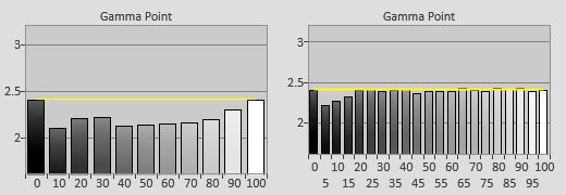

Гамма
В режиме [ISF Expert] [Гамма] по умолчанию выставлена на уровне «2.2». В действительности измеренный средний уровень гаммы составлял «2.18». Тем не менее, не было неоправданных скачков и провалов в отдельных зонах, которые при просмотре реального видео приводят к нежелательной постеризации цвета и неестественным оттенкам кожи.
Уровень гаммы в режиме [ISF Expert] до (2.18) и после (2.38) калибровки
Уровень гаммы 2.4 рекомендован МСЭ (Международный союз электросвязи) в качестве рекомендуемой EOTF (электро-оптический передаточной функции) для HDTV, используемых в затемненной комнате для просмотра соответствующего этим требованиям контента. Установка уровня гаммы «2.4» привела нас к этой цели, но при этом мы нашли детали в тенях недостаточно четкими. К счастью, используя 20-точный регулятор «Баланса белого» в качестве регулятора гаммы, мы могли поднять детализацию в тенях, понизив уровень гаммы в почти черной зоне до 2.1 и 2.2, сохраняя высокий уровень 2.4 для полутонов и ярких деталей.
Интересно, что среди вариантов [Гаммы] в меню EG960V / EG9600 LG добавила новый пункт «BT1886». Для непосвященных, гамма-кривая BT.1886 допускает отклонение от базового уровня 2.4, чтобы избежать потери деталей в тенях на малоконтрастных дисплеях, обеспечивая более естественное воспроизведение видеосигнала на дисплеях с различными характеристиками яркости / контраста.
В соответствии с функцией BT.1886, гамма на дисплее с уровнем черного 0 кд / кв. м должна быть близка к уровню 2.4 на протяжении всей кривой. И, действительно, на 55EG960V нет никакой разницы между [Гаммой] «2.4» и вариантом «BT1886», согласно измерениям и визуальной оценке. Возможно, добавлением в настройки [Гаммы] варианта «BT1886» LG просто хотела продемонстрировать удивительные черные тона на экране своих OLED телевизоров.

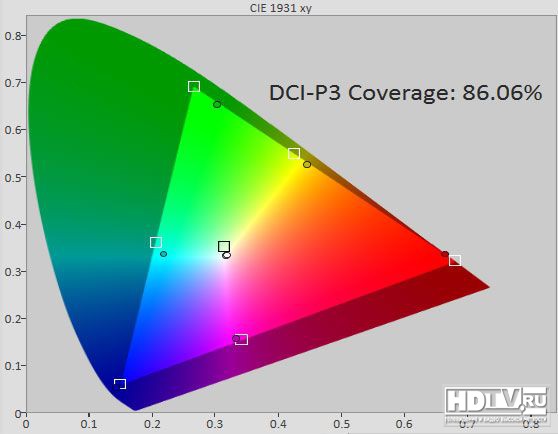

Цветопередача
Последнее обновление программного обеспечения Calman SpectraCal теперь позволяет при тестировании дисплеев измерять цветовую гамму в пределах любого стандарта цветового пространства. Оказалось, что с [Цветовой гаммой] в значении "Широкая", 4K OLED телевизор LG EG960 воспроизводит до 86% цветовой палитры стандарта DCI-P3, что представляет вероятную цель в ближайшем будущем для UHD телевизоров с WCG (расширенной цветовой гаммой), в сравнении с более амбициозным, но менее практичным стандартом Rec. 2020.
Хотя, обычное HD видео (которое составляет основную массу просматриваемого на телевизорах контента) по-прежнему производится в соответствии с требованиями стандарта Rec.709. LG сделала некоторые усовершенствования для встроенной системы управления цветом (регуляторы управления стали более эффективными и менее склонны к введению артефактов), мы не смогли в полной мере выправить распределения насыщенностей цвета 55EG960V:
Распределение насыщенности цвета в режиме [ISF Expert] после калибровки
Погрешности цвета после калибровки (<3 не заметно для глаза)
После выполнения на калиброванном LG EG960 классического теста ColorCheсker выяснилось, что при воспроизведении реального контента некоторые оттенки цвета будут выглядеть не очень точно. Переключение [Цветовой гаммы] в значение «Расширенная» улучшает определенные оттенки, но будет искажать другие.
Тест Colour Checker после калибровки
Погрешности цвета по результатам теста Colour Checker
